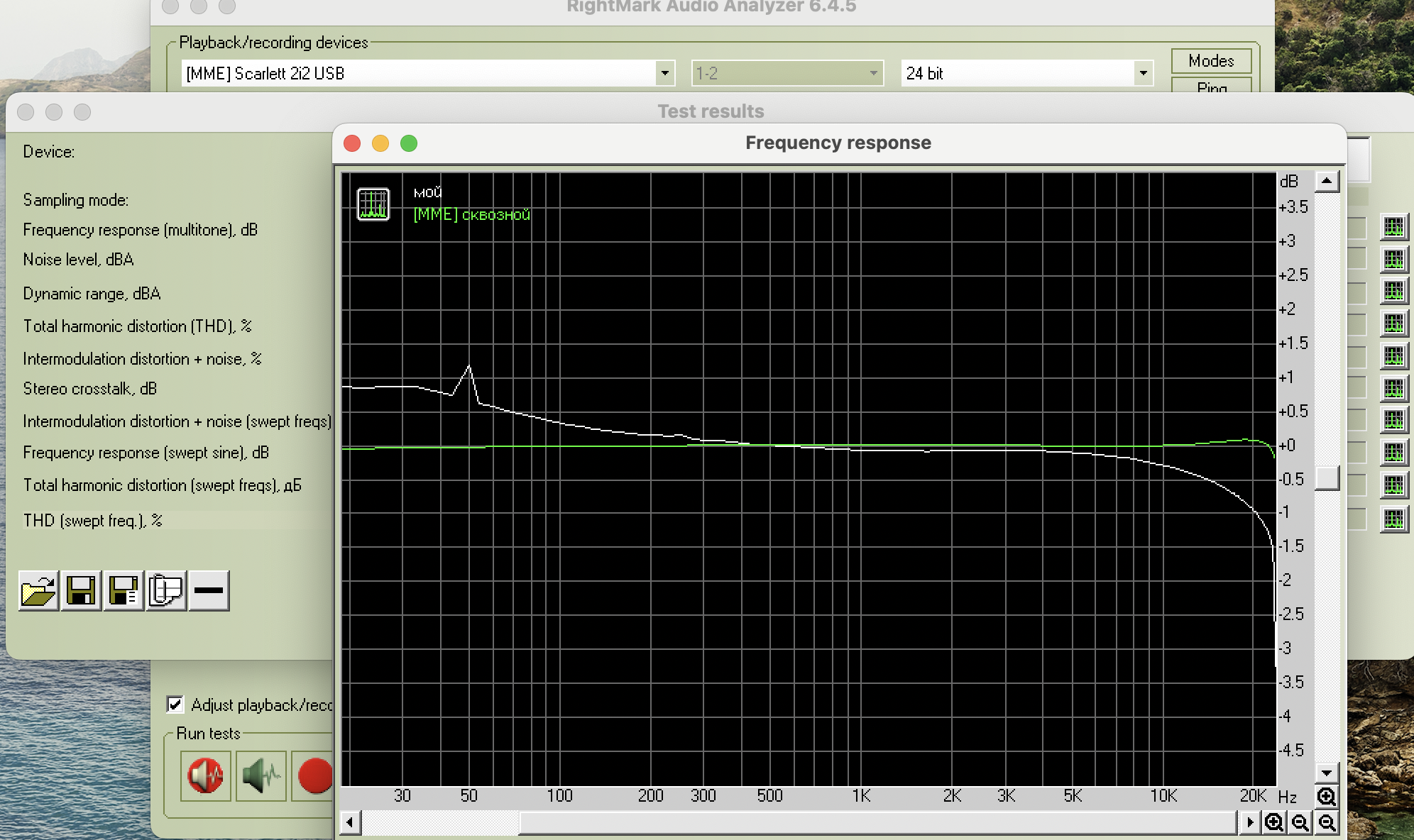

Взял у товарища focusrite Scarlett 2i2 - нормальная карта, замеры проводить можно :)
Отправлено спустя 7 минут 20 секунд:
В целом шума (именно шума, не фона) при замерах в сравнении моего корректора с Хагерманом - примерно на 10 дБ меньше. После 1кГц 2 графика ведут себя примерно одинаково, а вот в нижней части в целом полочка по Хагерману без учета пиков в -80 дБ, у меня в -90дБ. Остается вопрос фона, но его думаю смогу решить - сейчас плата выполнена навесом, она большая и она рядом с блоками питания. Повертев трансформаторы я смог существенно снизить фон. Если это будет нормальная печатная плата, которую я смогу во порвых частично экранировать а во вторых размести по сторонам внутри корпуса - прирост будет еще существенней.

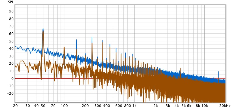

Далее картинки из REW - она мне как-то более понятна)
Тут у нас Сравнение моего корректора - Хагермана и референса. Хаг чуть громче, но на самом деле это я так звуковуху накрутил - 1 дБ потенциометром сложно поймать :-) ]с другой стороны смотреть результат даже удобнее.
Шум о котором я писал ранее - гибридник с транзистором явно смотрится поинтересней
Ну и общий вид картины шума
Сообщения: 5072
Поблагодарили: 671 раз
Сообщение poty » 24 июл 2022, 15:42
Шум на ВЧ сильно уменьшается из-за RIAA - это одна из причин необходимости применения коррекции в виниле. А достижение (судя по общему виду) в 20дБ - отличный результат!
