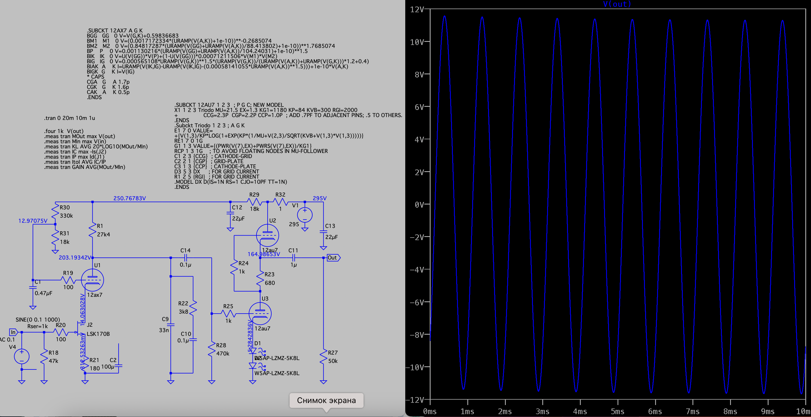

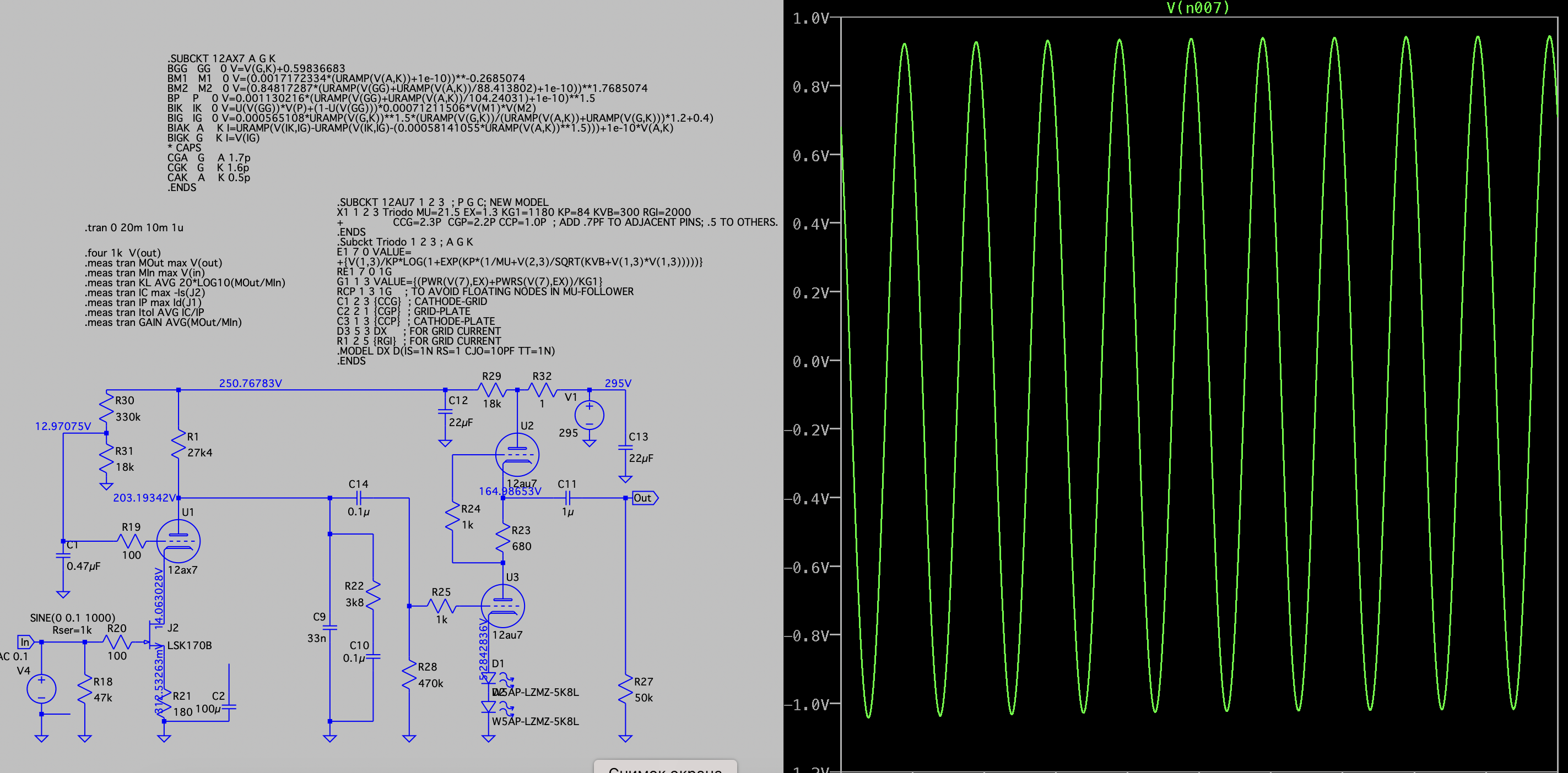

Провел моделирование своего аппарата, результаты показываю
По высокому у меня всё почти совпало в реальности с моделью. Первый каскад - 250 высокого, 210 на аноде верхней лампы, 13.3 на делителе r30|r31. вообщем всё очень близко.
На графике - сигнал после С14. Почти 1 вольт пик/пик.
На выходе больше 20 пик пик

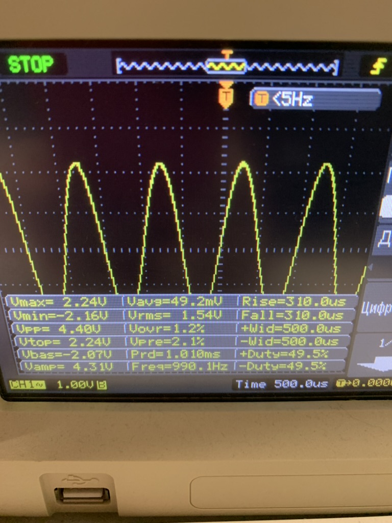

Вот мои замеры
Вход
После конденсатора
На выходе
Явно нехватка усиления.
Я вижу 2В пик-пик.
29 ноя 2022, 19:01
В районе 23В
Итого - усиление последнего каскада - 11,5 раз.
29 ноя 2022, 19:01
После конденсатора
считаем по амплитуде - 0,264В
29 ноя 2022, 19:01
На выходе
2,2В
Итого - усиление последнего каскада - 8,3раз. Оно-то, конечно, меньше, но ненамного и может быть обусловлено разной нагрузкой или, допустим, меньшим усилением лампы по отношению к модели.

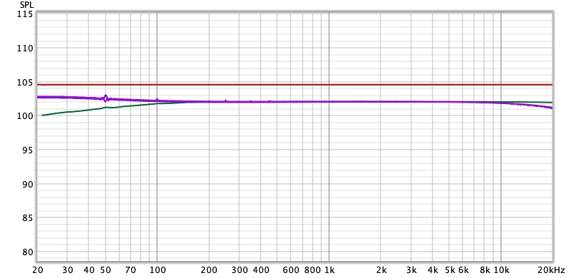

Сообщение Евгений Михеев » 04 дек 2022, 22:05
Провел замеры.
Усиление у моего корректора(фиолетовый) ниже Хагермана(зеленый) на 3 дб, на графике я специально его "приподнял", чтоб наглядно было сравнение двух результирующих. Хаг заваливает низ до 100гц, мой заваливает верх :-)
#132
Сообщение poty » 05 дек 2022, 08:31
1 дБ - это ни о чём. Фактически на этих частотах в виниловой записи нет уже полезных составляющих. По стандарту это 18кГц, но фактически, учитывая типичный динамический диапазон и RIAA, находится где-то в районе 15-16кГц. Такая АЧХ - для нормальной фазовой характеристики в основном.
Для смещения на LED нужно защищать их от тепла и света, иначе смешение будет плавать. Можно обернуть фольгой. Кстати, небольшая ёмкость в обратной связи, которая при этом образуется, может помочь и для картинки на ВЧ.
