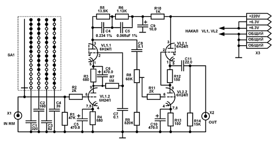

Вот покуривши гугл нашел корректор Эллиотта.
По нем что скажете?
Какая то продажа винила
Винил
А вот изменение входной емкости имеет значение для головок ММ?

Сообщение poty » 26 июн 2018, 19:16
Не уверен, что это кому-нибудь нужно.
АЧХ при разных положениях
Это чтобы показать, как это будет выглядеть в реальности.
Схема на ОУ, можно сказать, классическая. От "классики" достался первый каскад с частотнозависимой ОС (хорошо ещё, что ОУ в неинвертирующем включении), зато фильтр - распределённый, и во втором каскаде часть этого фильтра уже в нагрузке, а не в ОС, что более правильный вариант. Я видел лучшее воплощение этого - Bugle от Hagerman. Кроме того, нагрузка будет изменять параметры второго фильтра, потому что включается фактически параллельно его конденсатору. Нужен буферный каскад!
Переключение, как и ожидалось, меняет кривую и в другом диапазоне, но это - недостаток всех таких простых схем.
Другое дело - схема на лампах, которая ниже. Это уже - другой уровень построения корректора! И не потому, что на лампах, а потому, что предприняты все меры для исключения влияния как применяемых активных элементов, так и нагрузки. Все фильтры - в прямом канале, обратные связи по большей части исключены (всё усиление происходит в одном каскаде за счёт последовательной модуляции тока, одним из примеров такого усиления является "корректор Никитина", хотя это и не его изобретение). Если бы не странные танцы с бубном по поводу смещения верхней лампы в первом каскаде и спорное использование SRPP на выход - эту конструкцию я бы применил с удовольствием. Первый каскад такого типа гораздо лучше проработан у Allen Wright. У него же можно скопировать выходной каскад.
Конденсатор нагрузки картриджа, естественно, играет свою роль. Не знаю, встречу ли я здесь понимание, но я считаю, что каждой коррекции - своё место. Конденсатор нагрузки картриджа - это демпфер непосредственно картриджа при недостатке ёмкости соединительного кабеля. Второй частью этого демпфера является сопротивление нагрузки. Они, конечно, влияют на частотно-фазовую характеристику, но их неоптимальность может добавить всякой гадости, которой фильтрами потом не решить.
RIAA (или выбранная кривая, если пластинка записана именно с ней) предназначена для самого эффективного извлечения информации с пластинки по сравнению с неизбежным шумом.
Эквалайзер в системе призван добиться ровного тонального баланса из-за особенностей системы. Параметрический эквалайзер - скорректировать особенности комнаты. Т.о., мы максимально трепетно сохраняем музыкальный материал!

Сообщение poty » 06 апр 2019, 11:47
rad54 писал(а): ↑
06 апр 2019, 09:40
Холостой выстрел?
Да, так бывает.
rad54 писал(а): ↑
06 апр 2019, 09:40
А как вы сами оцениваете возможности этой схемы в смысле достижимости ею определенного, сложившегося уже у вас представления об уровне качества фонокорректора. Насколько я понял, в рамках предложенной основы вы сделали достаточно много изменений, ориентированных в основном на улучшение помехозащищённости устройства. Плюс к этому были ведь и элементы выбраны для установки совсем не начального уровня.
Я считаю, что это по крайней мере - очень интересная схема. Оценивать её без практического прослушивания было бы неправильно, поэтому я остановлюсь на её изюминках.
Первый каскад на пентоде - решение, без сомнения, рискованное (пентоды имеют по определению больше собственных шумов, чем триоды), но выбор лампы, надеюсь, решил эту дилемму. Сам пентод, в том включении, что сейчас имеется, эквивалентен каскодной схемотехнике на триодах, а именно её мы собирались (правда, в сильно модифицированном виде) применить в модульном усилителе, про который Вы упомянули. Плюс применения такой схемотехники в первом каскаде - крайне низкая зависимость выходного сопротивления каскада от характеристик конкретной лампы, а это хорошо как с точки зрения расчётов RIAA-коррекции, так и с точки зрения эксплуатации - настроенные параметры коррекции почти не будут зависеть от изменений характеристик лампы в связи с исчерпанием ресурса и в связи с её заменой тоже. Усиление таких схем достаточно, чтобы эффективно применить последовательную коррекцию, а не коррекцию в цепи обратной связи. Последовательная коррекция - де-факто - эталон Hi-End разработок, так как фазовые сдвиги, неизбежные в цепях с реактивностями, не усиливаются активными элементами.
RIAA-фильтр в данной реализации имеет ещё одну особенность, которую я не встречал раньше - отсутствие переходных конденсаторов. Это крайне важный момент, как с точки зрения минимизации элементов, влияющих на звук, так и с точки зрения простоты смещения второго каскада. У меня к нему претензий нет, если он работает так, как заявлено.
Выходной каскад не является катодным повторителем и обеспечивает усиление. Это тоже плюс! Катодный повторитель, при всех его положительных свойствах, имеет проблемы со стабильностью при работе на реактивную нагрузку, а так как нагрузка непосредственно включена в цепь обратной связи (причём 100%), то приходится её отделять резисторами на выходе (справедливости ради нужно признать, что и здесь имеется резистор, но его сопротивление достаточно мало и я считаю, что при реализации отложенного старта для высокого напряжения, его можно просто убрать/закоротить). Лампа применена мощная, ток выходного каскада большой и с запасом может работать на низкоомную нагрузку. Что я бы поменял - применил активную схему в катодной цепи (она имеется для пентода, как Вы можете видеть, но отсутствует в выходном каскаде). Я думаю, что автор просто упрощал свои решения (и в этом ему нельзя отказать) и не нашёл хорошего способа обеспечить правильное смещение при прямой связи первого и второго каскадов. Решение, конечно, есть, но нужно признать, что усложнения, действительно, оказываются значительными. Ну, я не исключаю, к тому же, что применения активных полупроводниковых элементов старались просто избежать.
Мне решение нравится!

Сообщение Валерий » 24 янв 2023, 16:01
01 ноя 2017, 20:19
Владислав ПП к этому варианту схемы?
Других ведь изменений не было.
Отправлено спустя 1 минуту :
Жду ПП и готовлю детали))) :clap:
Отправлено спустя 11 минут 6 секунд:
Владислав по данному БП для фонокоректора есть замечания?
Что скажете.

Сообщение poty » 24 янв 2023, 19:10
Валерий писал(а): ↑
24 янв 2023, 16:14
да. Я посмотрю чуть позже внимательнее, но схему выгружал из KiCad, так что вряд ли что-то изменилось.
Валерий писал(а): ↑
24 янв 2023, 16:14
у меня изображение не загрузилось.
Нашёл ссылку ниже. Не очень понимаю назначение R5 - всю идею стабилизированного блока питания подрывает. Ну, и резистор в затворе сильно большой. А так - вполне типичная схема.
