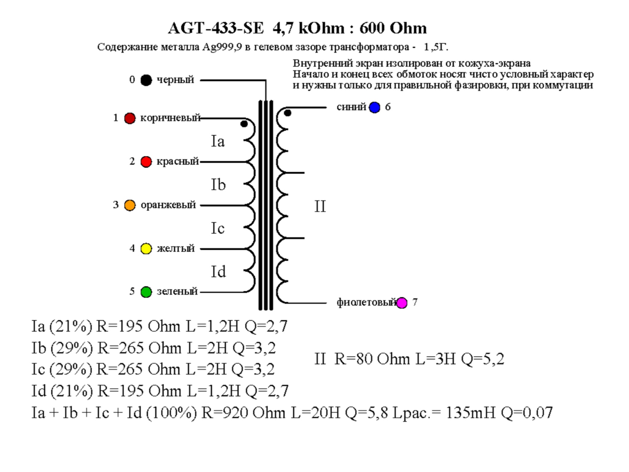

Резюмирую. Ничего я не понял. Выходной трансформатор валит? Шунтировать его надо? Синус на всех частотах визуально стабильный на RCA выходах. Ушами я этот подъем не слышу. Может возраст плюс травмы от экшн спорта? Не знаю. Молодежь на прослушку зазывать. Я в настройках наушников и в машине задираю высокие, так как знаю свои проблемы со снижением чувствительности к ВЧ сигналам. Если делаю музыку громко, то слышу высокие. Но тянет к тихой, спокойной музыке. Попытался снять амплитуду на входе в первую лампу, опять вижу размытое марево, сбой определения частоты. Засада.
Отправлено спустя 24 минуты 8 секунд:
И да, в выходном трансформаторе есть не соответствие даташиту лампы EL11. Лампа « хочет видеть» в аноде нагрузку 7 кОм, а мастер по трансформаторам ( Александр Воробьев из Кишинева) сказал, что и 5 кОм приведенки в первичке достаточно! Не знаю критично это к АХЧ или нет. Типовая схема выходного транса у меня есть
только толку от него? По схеме трансформатор должен стоять 7 кОм/ 800 Ом
Отправлено спустя 8 минут 13 секунд:
Надо в библиотеку им. Ленина записаться. Где то у меня был съём активных сопротивлений этих трансформаторов, но искать с миноискателем придётся.

Вопрос, а на какую нагрузку работает корректор при измерениях? Если есть возможность, ориентировочное сопротивление лампы в таком включении какое? Можно посчитать АЧХ для таких параметров или отсимулировать.

Если на выходе ничего не было, то лампа работала только на индуктивность первичной обмотки, в связи с чем очень вероятно, что могло такое произойти (сопротивление катушки индуктивности линейно меняется с частотой: 2*пи*f*L). То есть на 1кГц нагрузка будет 125кОм, на 10кГц - 1,25МОм, 20кГц - 2,5МОм. На 20 Ом - 2,5кОм.
Если трансформатор работает на 60кОм, то в первичной обмотке это станет эквивалентом 470кОм, при этом суммарное сопротивление будет рассчитываться с учётом сдвига в 90 градусов
20 Гц = 2,5кОм
1кГц = 469кОм
10кГц = 470кОм
20кГц = 470кОм
То есть довольно линейно.
