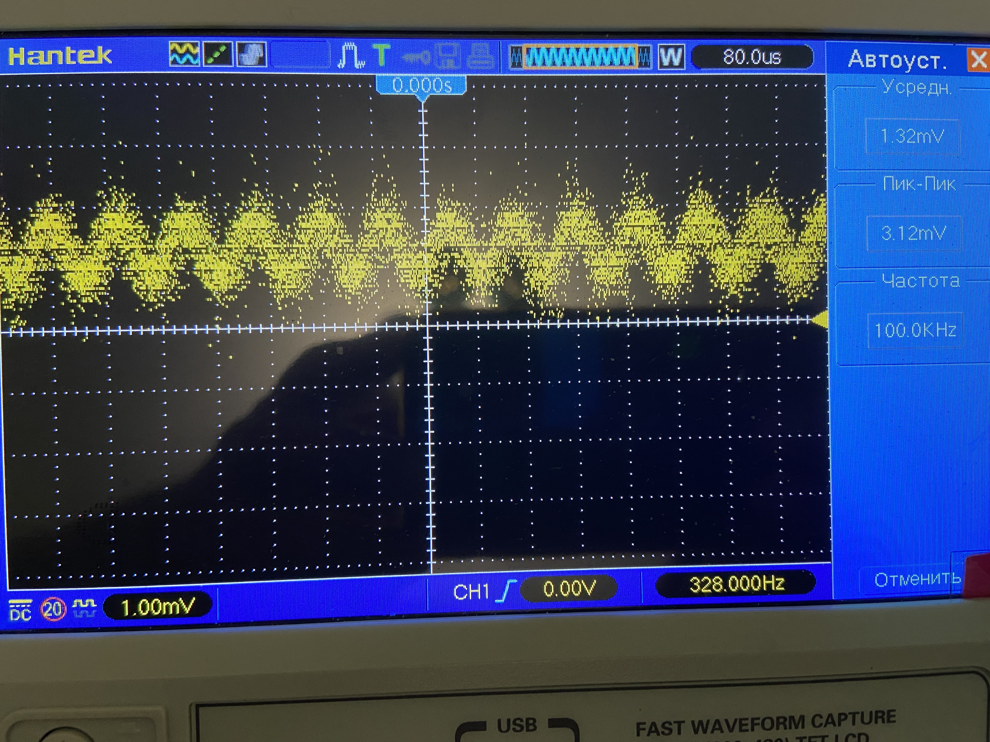

Галиматья получается. Уменьшил сопротивления шунта до 220/15 Ом, так как с 390/51 многовато получается. Картинка в мусорку, частоту осциллограф не видит, так как марево сплошное. Пере прыгнул на цифровой генератор и с шунтом сигнал большой на 200 мВ ( это его минималка) вернулся назад на ГЗ-118. Правый первый вход на минимуме сигнал большой. Левый второй 600 Ом марево. Можно с маревом по тренироваться, но подумалось…
Наверное надо пока пропустить этот пункт и сразу с АнтиRIAA переходить к сигналу на входе во вторую лампу. Если там будет не равномерность- значит виноват МС трансформатор ( как частный случай оторвать ножки двух конденсаторов RIIA, прозвонить на емкость).
Отправлено спустя 2 минуты 6 секунд:
Картинки с выставки- это на голом шунте без подключения к МС трансам. Там на их входе 10 Ом, еще сигнал просядет.

Вопрос, а на какую нагрузку работает корректор при измерениях? Если есть возможность, ориентировочное сопротивление лампы в таком включении какое? Можно посчитать АЧХ для таких параметров или отсимулировать.
"Марево", скорее всего, из-за маленького сигнала. Я ориентировался на 10мВ на входе, его, скорее всего, было бы видно хорошо.
это марево осциллограф не берет. Частоту показывает под 500 кГц- чистая наводка. Проглядывает в мареве синус, как на фото выше, можно прикинуть примерно! Порядок. Ну вот моя попытка контролировать вход первой лампы не увенчалась успехом. Жаль фото не сделал, по клеточкам можно было прикинуть. Уже все собрал, убрал.
