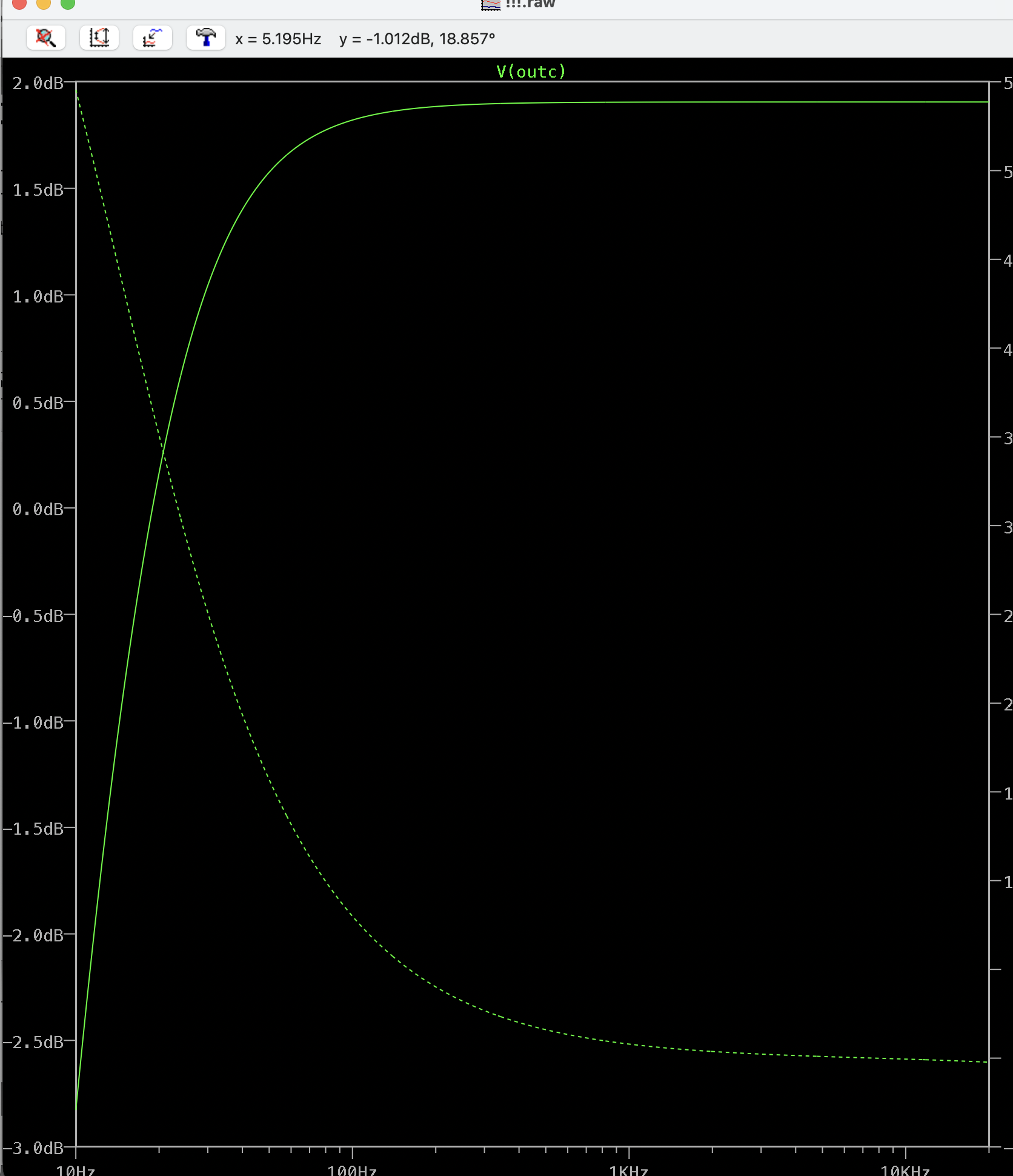

Сегодня случайно наткнулся на продажу LL1689 PP и тут же забрал)
Напомню, что из-за низкой индуктивности в 100Н нам пришлось добавить каскад - катодный повторитель. Но у 1689 PP индуктивность 290Н, чтож, интересно - а вдруг хватит, чтобы оставить только каскод, как планировалось в самом начале?
Было так по расчетам - завал начинался от 120 гц (как в реалии уже не помню но было слышно) А будет так: -0.9 дб на уровне 30 гц, -1 дб на 25 гц, что там на 20гц меня уже не волнует

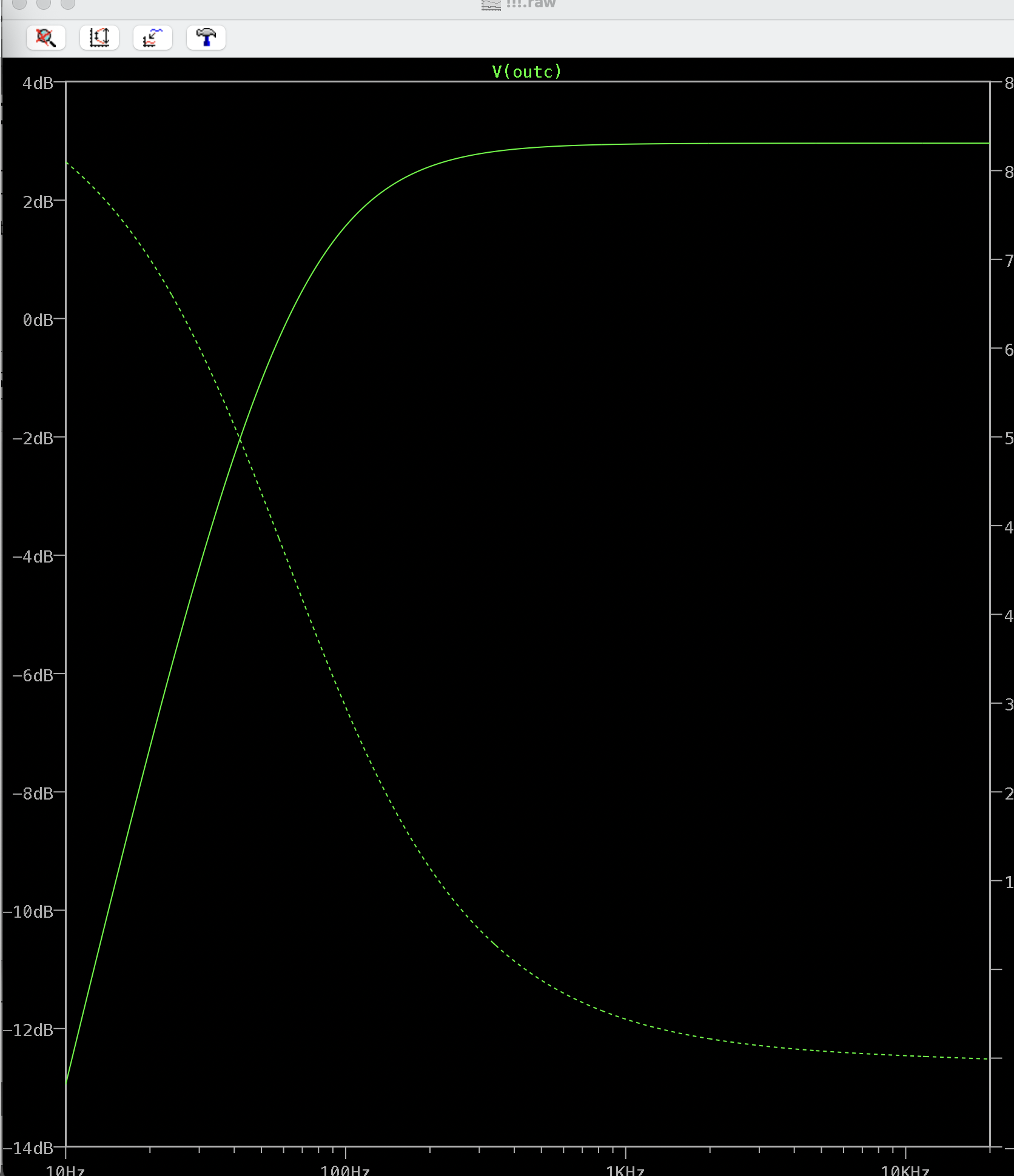

Так, ну что, таки апдейт. Доехал Lundahl ll1689 PP.
Включил, картина сильно лучше, но далеко не идеальна. Итак... Все замеры привел к единому уровню. Снимал - с выхода каскода (временно отключив КП на выходе)
Зеленая линия - это мой "старый" LL2747 имеющий индуктивность первички низкую. 80гн
Далее я переключился на ll1689 PP. Получил песочную линию. Завал на НЧ есть, но гораздо меньший, чем на предыдущем испытуемом.
-3дб на 50гц и -10 дб на 20 гц. Подмагничивание исключаем - у меня установлен подстроечник (принцип как у Брюса в мощнике), благодаря которому ток в плечах сбалансирован.
Ну и последняя линия - синяя. Это я вернул КП после каскода и снял сигнал с трансформатора, установленного после КП. Идеально ровная линия.
Выводы пока такие - либо использовать каскод с КП на выходе (Rвых каскода почти 13К), либо если есть желание уменьшать количество ламп/каскадов переходить на другую топологию. Например, балансный вариант включения с общим катодом, источником тока в катоде на лампе 6922 даст выходное сопротивление в районе 2К. Если же перейти в направлении SRPP - получим выходное до 1 килоома.

Каскод как выходной каскад - плохая идея. SRPP здесь гораздо лучше, конечно. КП - обычная вещь, но не всем нравится, особенно на сложную реактивную нагрузку.
