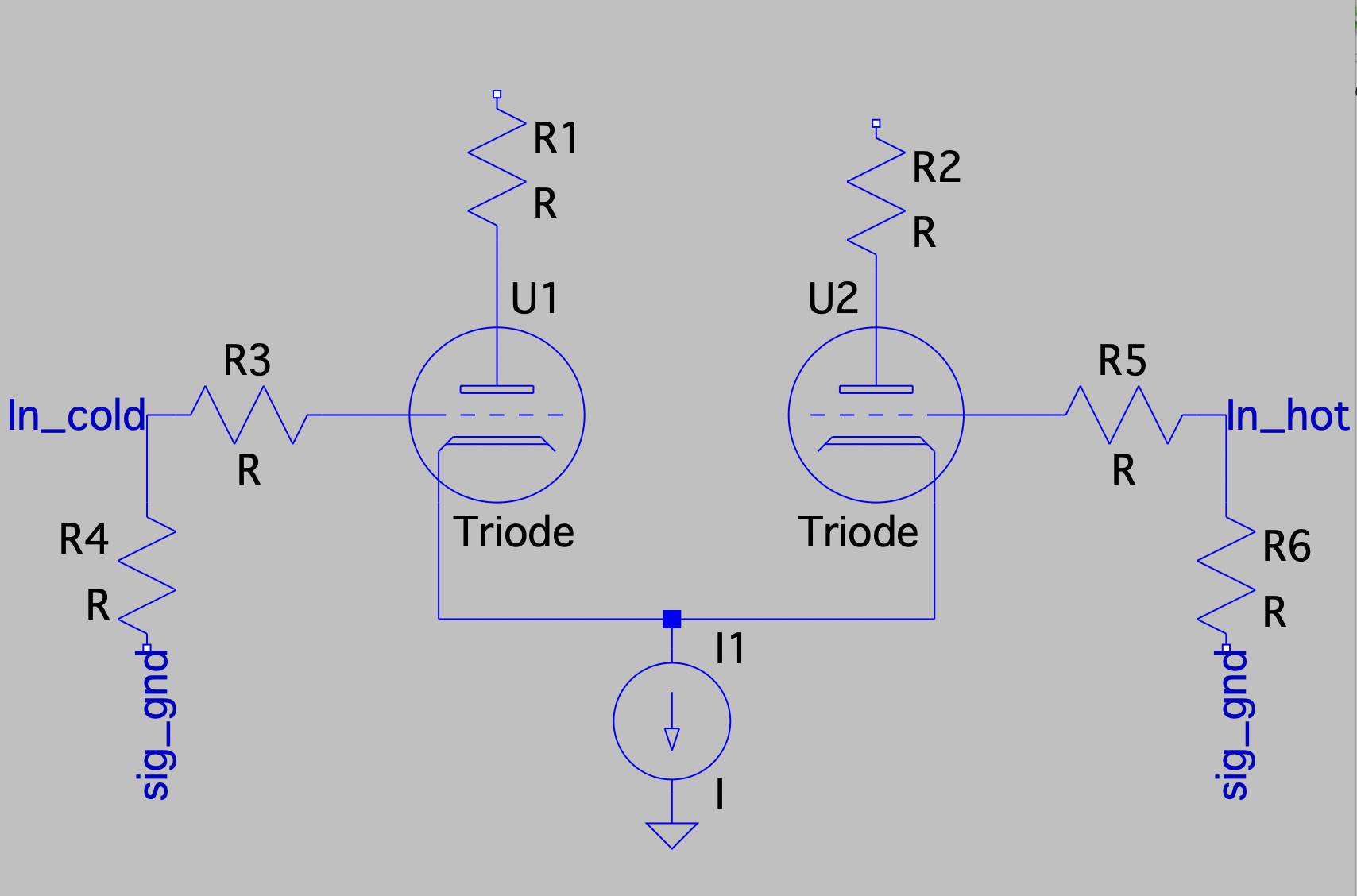

poty, Владислав, приветсвую!
У меня вопросик назрел маленький
Я грубо отрисовал входной каскад Я хочу регулировать входное сопротивление путем добавления резисторов параллельно R4 и R6 ( с in_cold/In_hot на sig_gnd).
Так вот, справедливо ли (в балансном варианте) резместить не 2 добавочных резистора на сигнальную землю а 1 между in_hot/in_cold?
Естетсвенно увеличив номинал в 2 раза.

Общий подход для балансных цепей заключается в следующем: никакой элемент не должен нарушать импеданса линий входа относительно земли. Добавление резистора между линиями входа не изменяет импеданс относительно земли, а, значит, вполне легален.Евгений Михеев писал(а): ↑Вчера, 14:32poty, ... Я хочу регулировать входное сопротивление путем добавления резисторов параллельно R4 и R6 ( с in_cold/In_hot на sig_gnd).
Так вот, справедливо ли (в балансном варианте) резместить не 2 добавочных резистора на сигнальную землю а 1 между in_hot/in_cold? Естетсвенно увеличив номинал в 2 раза.

poty, Большое спасибо! Таким образом постоянно включенными будут резисторы 23.5кОм относительно земли для hot и cold частей сигнала, а между ними уже буду "доруливать" нужный мне импеданс. Трасформатор на этот раз lundahl LL9226XL соотношение 1:10.
Поставлю 13к в качестве допа, 47к||13к=10к. 10к/10^2=100R. Красота
