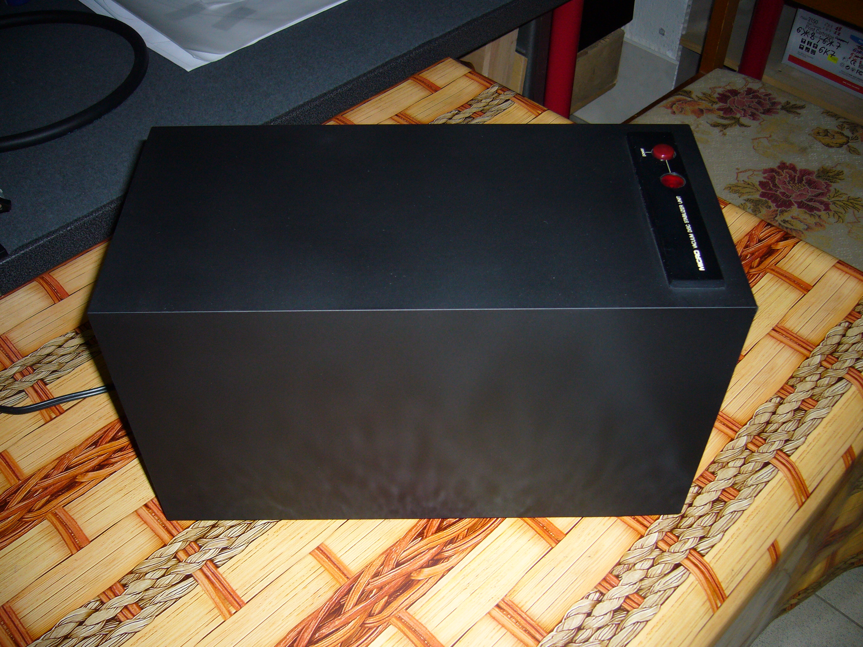

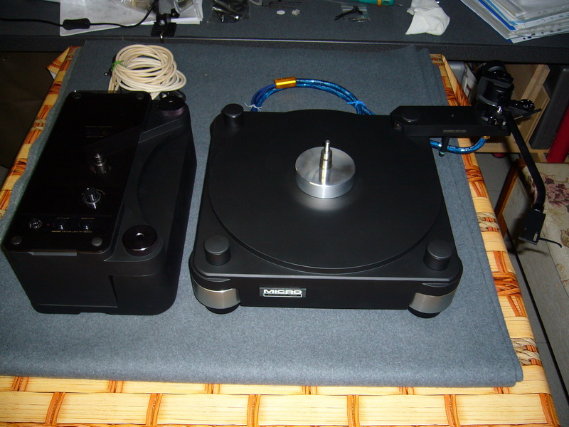

А что это на последнем снимке за "лапша" из блока моторов?
Судя по третьему рисунку - пофигизм присущ и японцам! :-) Такое впечатление, что армбаза стоит криво.

poty писал(а):А что это на последнем снимке за "лапша" из блока моторов?
Я так понимаю, это шланги для подключения вакуума. Управление идет с основного контрольного блока, где мотор.
poty писал(а):Такое впечатление, что армбаза стоит криво.
Да не-е-е... :spy: Так снято :think:
Роман Мирошниченко писал(а):Я так понимаю, это шланги для подключения вакуума. Управление идет с основного контрольного блока, где мотор.
Все правильно - это шланги для подключения вакуума. Управление идет с основного контрольного блока, где мотор.
poty писал(а):Судя по третьему рисунку - пофигизм присущ и японцам! Такое впечатление, что армбаза стоит криво.
И это правильно(если я правильно понял вопрос) - армбаза относительно сторон стола стоит криво и это не пофигизм - поворотом армбазы вокруг точки крепления(в некоторых пределах) можно точно выставить расстояние между центром шпинделя и осью поворота тонарма. В моем случае - 290 мм.
Если имелось в виду положение плоскости армбазы относительно плоскости стола - то это не правильно - плоскости абсолютно параллельны, проверено квадрантом оптическим КО-30.

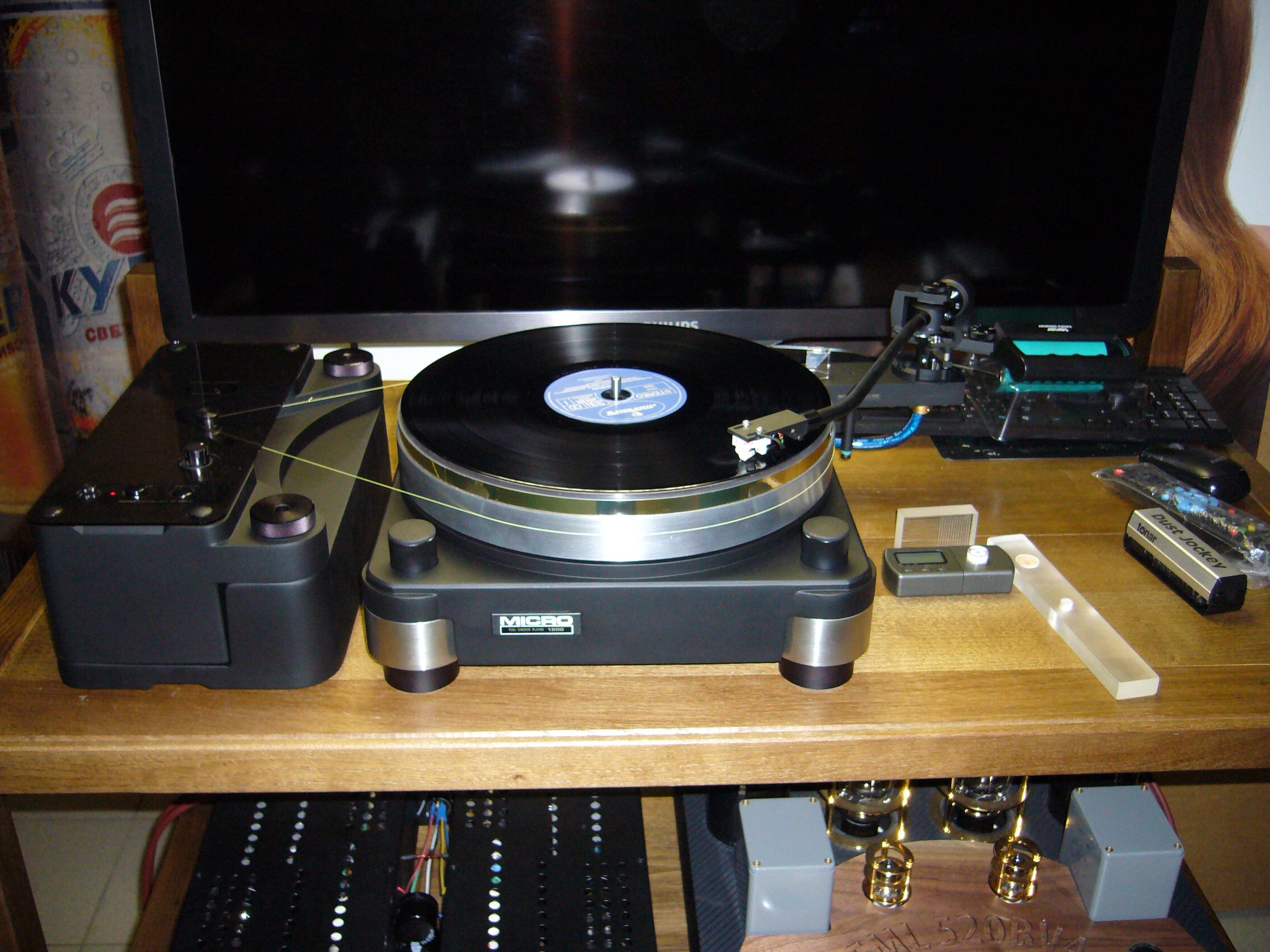

Пришли недостающие до полного комплекта детали MICRO. Ни каких критических дефектов не обнаружено, поэтому собрал и запустил в работу весь комплект - полет нормальный и впечатления положительные. Диск проигрывателя имеет незначительные следы коррозии, не влияющие на работу. Надо узнать - можно ли у нас покрыть алюминий нитридом титана и если можно, то отполирую диск и отдам в работу. Я такое видел у японцев - есть у них такая услуга и стоит не дорого (по японским ценам) https://injapan.ru/auction/k204563515.html
Вакуумный прижим работает очень четко - понравилось. Помпа работает абсолютно бесшумно. Нить завязал без проблем, натяжение минимальное, ни какого проскальзывания.
В комплекте приложен стробоскопический диск, но рассчитан на 60 Гц. Либо надо делать стробоскоп на 60 Гц, либо диск на 50 Гц. Лучше всего наверное иметь стробоскоп с переключением 50 - 60 Гц. По этому вопросу наверно лучше всего пояснит Ян, а может и согласится сделать мне такой стробоскоп.
Пока предварительно все отрегулировал, но предстоит еще много прослушиваний и более точная регулировка тонарма и головки.

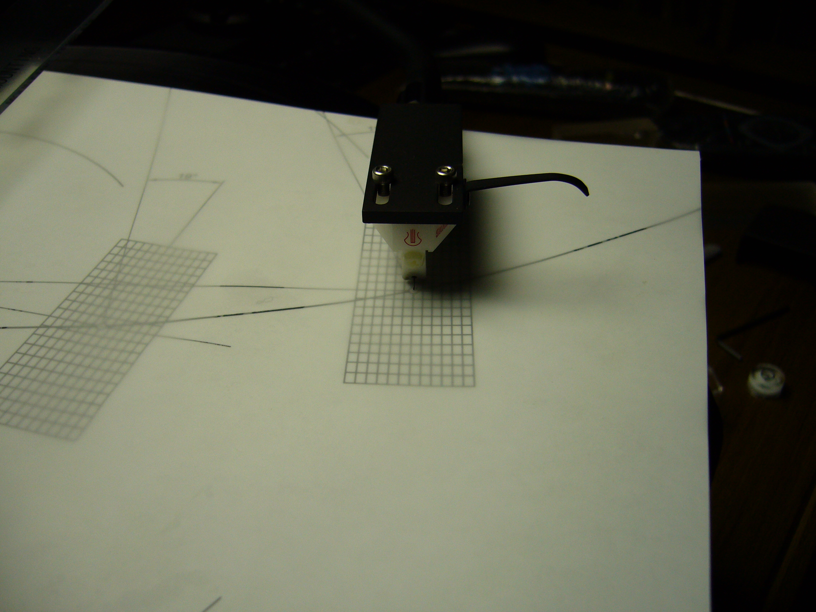

Шаблон для настройки головки пока отпечатал на бумаге и сверху, для прочности, наклеил матовую пленку. Конечно надо отпечатать на какой нибудь более жесткой пленке, но нужна сама пленка и принтер А3 - пока вопрос требует проработки, может, что посоветуют форумчане. Чертеж шаблона выполнен в Автокаде.

Особого смысла в качественном шаблоне нет. Это разовая штука, в крайнем случае - легко напечатать ещё раз. Бумага практически не растягивается (если не мочить), поэтому всё будет хорошо и с простейшим бумажным шаблоном.
Скорость мотора никак не зависит от частоты сети - напряжение сети выпрямляется, а потом уже идет нарезка N фазного напряжения собственным генератором.
Согласен с Вами на счет шаблона, наверное так и оставлю бумажный. Но в мыслях держу замысел распечатки на пленке - это только при случайной возможности, или на плотной фотобумаге. Чисто из удобства применения при настройке.

1) Желтая пластиковая крышка на фотографии 001 (если это крышка?). На ней какие-то обозначения? Можно фото? Ни разу ее не встречал.

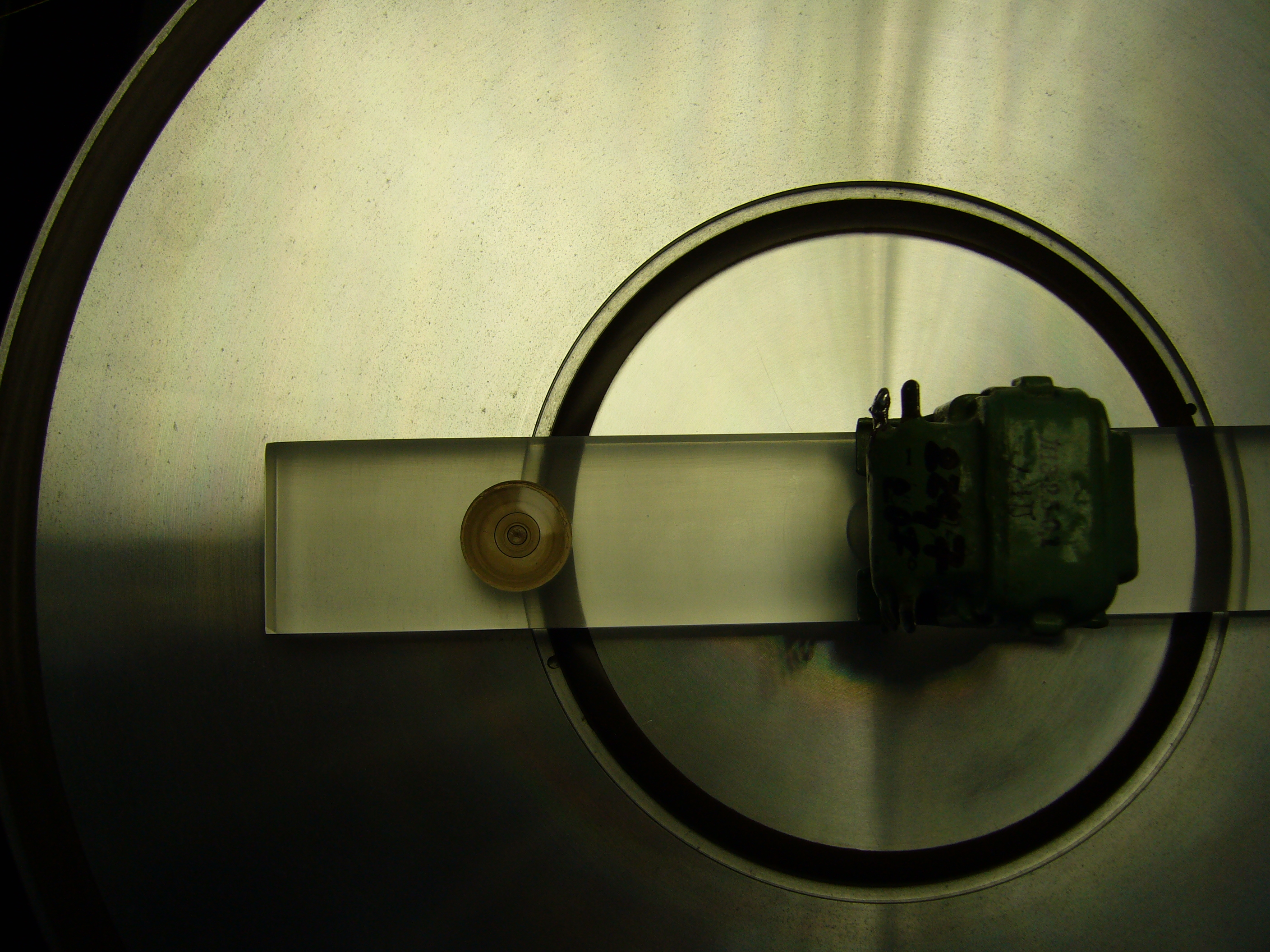

Роман Мирошниченко писал(а):Желтая пластиковая крышка на фотографии 001 (если это крышка?). На ней какие-то обозначения? Можно фото? Ни разу ее не встречал.
Это декоративная крышка диска. Мне действительно повезло с комплектацией проигрывателя, практически все, что шло с ним при первой покупке в комплекте сохранено и передано мне предыдущим хозяином.(еще одна очень редкая вещь - пластиковая накладка на мотор).

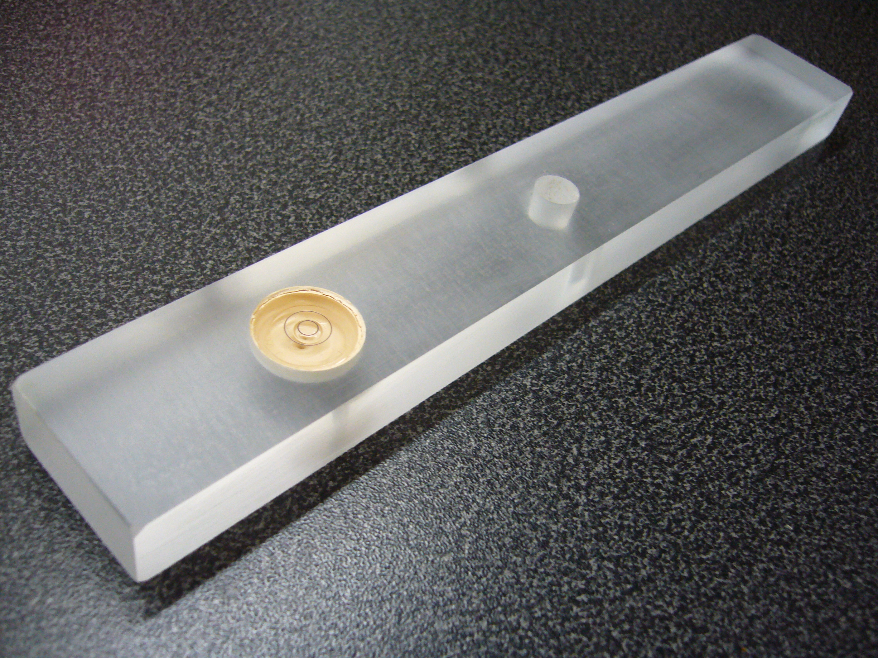

Роман Мирошниченко писал(а):Уровень для выставления проигрывателя на фотографии 006 - можно фото крупно? Он в комплекте шел? Не понятно, как он лежит на резинках, а касается краями поверхности диска.
Уровень делал сам.

Резинки очень тонкие и мягкие. При установке уровня, достаточно небольшого груза и резинка полностью сминается, а уровень своей нижней стороной полностью соприкасается с поверхностью диска. Уровень калибровал при помощи КО-30.
