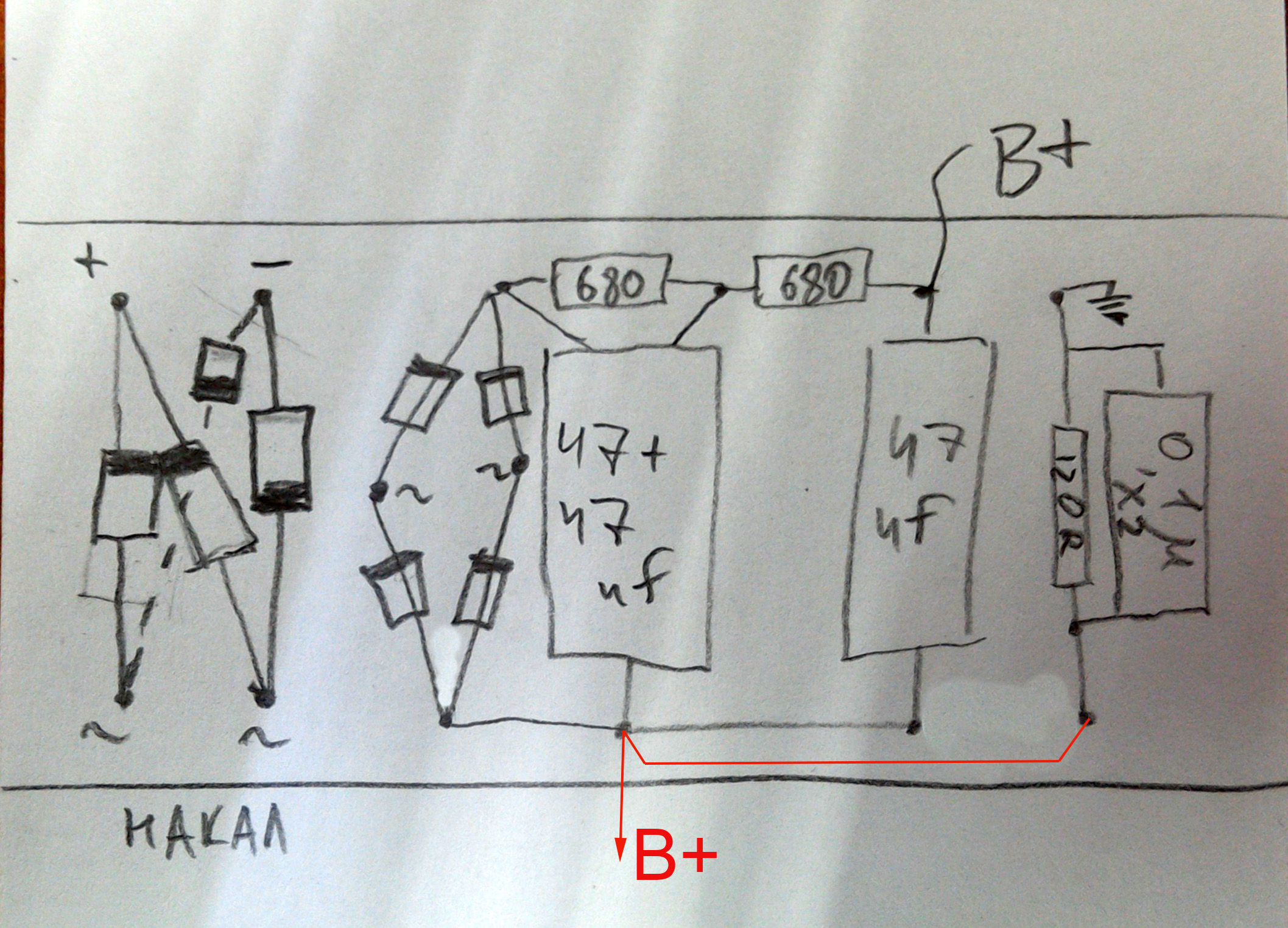

Прикидочно - плату хочу реализовать так

zyu писал(а):По названию - ForeWatt
Тогда уж - ForeWatt-EM. :-)
Нормально. Только детальки B+ поплотнее и можно было бы минусовую шину превратить в звезду на туррете, к которому соединён Mundorf (как на рисунке, только красный B+ - это минус анодного, неправильно написал). Но не принципиально.
