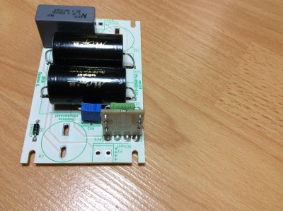

Сообщение seurf » 08 янв 2017, 17:30
Один канал поставил LR плату на входную лампу. Поднял входное напряжение анодного питания до 414 V, опустил до рабочих 370V. Ситуация не меняется. Выходное более 282 V не поднимается. Требуется 351V. Подстроечник стоит в нуле. Начинаю его крутить в обратную сторону-Напряжение ещё уменьшается.
По осциллографу на переменке прямая, возбудов, до конца крутнул, нет. Прямая гуляет вверх/ вниз +\_ 2 мВ, в связи с гулянием сетевого. 0.005 V/дел.
Ток всей платы в данном режиме 1,7 мА ( впаял 1 Ом сопротивление, до платы, меряю на нем падение напряжения).
Температура LR -25 градусов, в квартире 24.
Выходная лампа отсутствует, вытащил на период настройки.
Пока такая ситуация.

Сообщение poty » 08 янв 2017, 17:44
Каковы номиналы R11-R14 и подстроечного резистора? Проверяли ли их перед пайкой?
#125
Сообщение seurf » 08 янв 2017, 17:57
R11-130 kOm
R12-130 kOm
R13-150 kOm
R14-1,8 kOm
Перед запайкой, все проверил, совпадает с надписью, плюс/ минус допустимый разброс.
Ножки подстроечника впаял в последовательный ряд отверстий. Отв. Впереди соединено с центральным выводом. Поэтому на двух платах подстроечники стоят зеркально.

Сообщение poty » 08 янв 2017, 20:04
Ок! При таких значениях Вы получили как раз то, что получается при расчётах. Проблема ещё в том, что Вы применили подстроечник 100 Ом, это уменьшает пределы регулировки. Памятуя о сложностях с перепайкой подстроечника предлагаю уменьшить R14 до 1,4к. Понимаю, что такого резистора сейчас нет, поэтому предлагаю впаять что-нибудь впараллель к существующему (прямо на ножки). Что-нибудь в районе 5,1к-6,2к. Сможете сделать?
#127

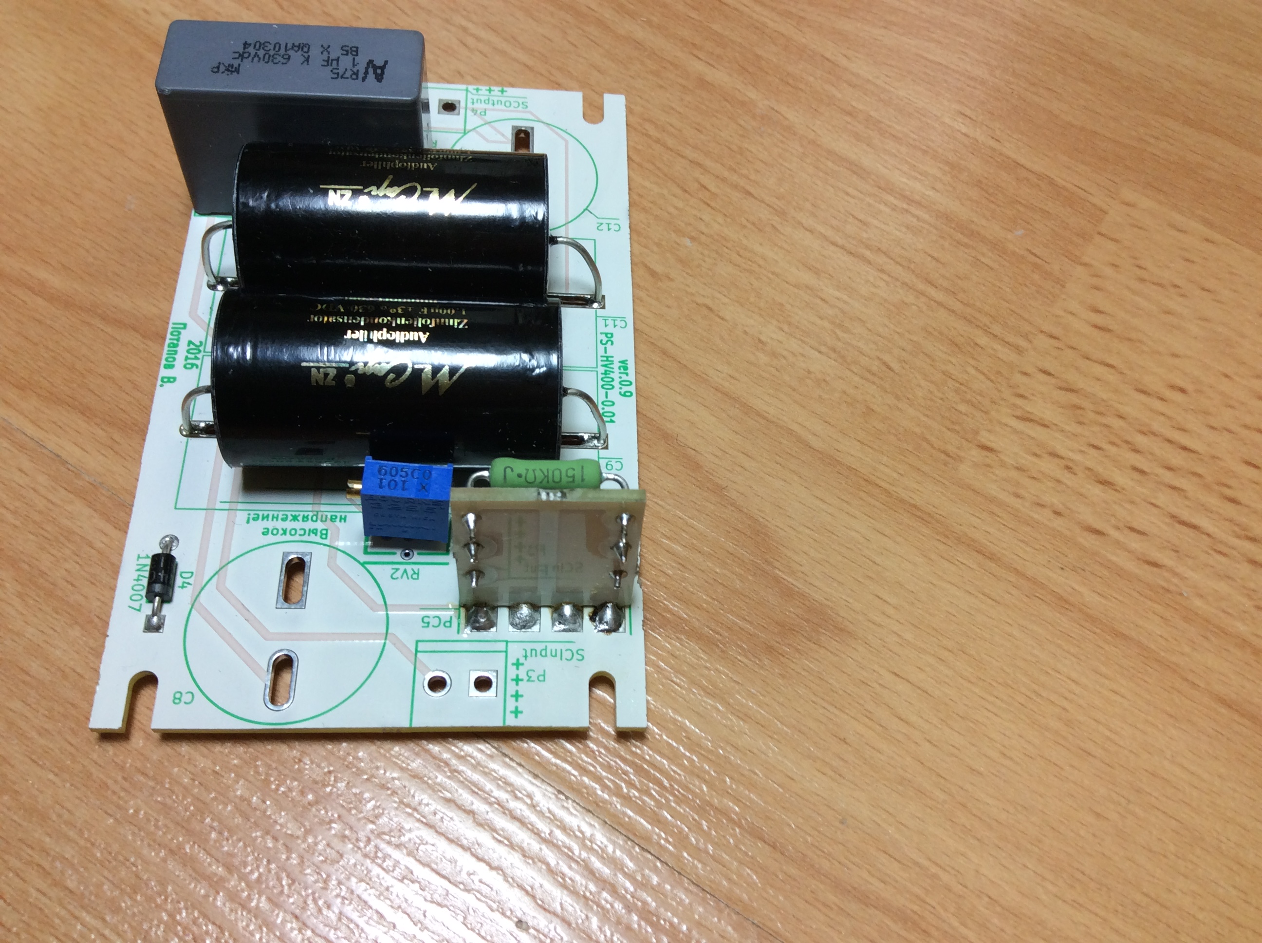

Сообщение seurf » 08 янв 2017, 20:26
Подстроечник как легко впаять, так выпаять на плате LR. Смотрим на фото. Это в мощной плате он выпаивается после или до монтажа IRF840. Другое дело, что у меня нет других подстроечников такой же конструкции ( с боковым винтом).
И я уже накрутил вторую не смонтированную плату перед носом и утверждаю: все сопротивления доступны для смены. Не вопрос.
В принципе на доп. плате могу все сопротивления поменять. Уже по закромам пошушарил, есть 100, 150, 270, 330 кОм. Всех по два, кроме 100кОм-1 шт в наличии.
Сейчас посмотрю из запасов на замену, что есть. По Вашему совету я брал сопротивления с вариантами разброса.
Посмотрел. Есть 1,5 и 1,2 кОм на подмену стоящего.
Какой вариант выбираем: R14 или сумму из трёх на внешней планке меняем?
100 Ом стоял в схеме, его и заказывал. Но он в нуле стоит?

Сообщение poty » 08 янв 2017, 21:54
Не всё получается гладко, но можно заменить резистор в 150кОм на дополнительной плате на резистор в 270кОм. По моим расчётам это сместит диапазон в район 341-360В.
Сейчас этот диапазон находится в районе 264+/-2,64В -- 279+/-2,79В.

Сообщение seurf » 08 янв 2017, 21:54
Впаял 1,5 kOm вместо 1,8 получил 332V. Сейчас сменю на выносной плате. Может сразу и 1,5 на 1,2 kOm заменить? Подстроечник идеально в середине номинала использовать, есть куда двигаться. А так он в крайнем положении.
Сообщения: 5064
#130
Сообщение poty » 08 янв 2017, 21:56
seurf писал(а):100 Ом стоял в схеме, его и заказывал. Но он в нуле стоит?
Всё правильно, по схеме он такой и стоял. Он влияет на диапазон регулировки. 100Ом по отношению к 1,8к - это всего 5,5% изменения напряжения. Негусто, если учесть, что 1% съедается точностью резисторов.
seurf писал(а):Впаял 1,5 kOm вместо 1,8 получил 332V. Сейчас сменю на выносной плате. Может сразу и 1,5 на 1,2 kOm заменить? Подстроечник идеально в середине номинала использовать, есть куда двигаться. А так он в крайнем положении.
1,2к сделает напряжение слишком большим.

Сообщение seurf » 08 янв 2017, 23:00
Да много-357. Но главное напряжение не стоит, гуляет и потенциометр мало влияет. Ставлю 1,8 kOm назад.
Попали! 351 V, 2,0 mA, пульсации по осциллографу такие же +\- 2 мВ. На аноде выставил 101 V.
Можно наверное сразу впаивать 270 kOm и смотреть, что получится на втором канале. По аналогии. Подстроечное сопротивление отлично подобрано по номиналу-100 Ом, легко, четко и плавно подбирается требуемое напряжение. Если бы было бы большое, скачками бы гуляло, как на аноде подбирал. Чуть коснёшься шлица, на пол вольта улетает. Надо будет на многооборотное поменять.
