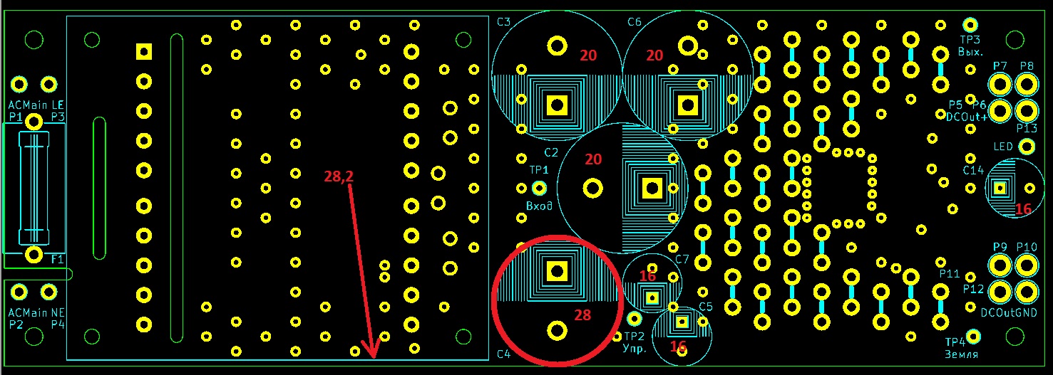

Роман Мирошниченко писал(а):На плате с правой стороны самые высокие детали - трансформатор и один конденсатор (28 мм.). Причем, высокий конденсатор не по середине. Высокая сторона на 10% длиннее низкой.
Может быть с левой? 28,2мм (я думаю, что с учётом пайки стоит ориентироваться на 30мм) - это только трансформатор. Все остальные детали - не выше 20мм.
Роман Мирошниченко писал(а):У нас получится, что трансформатор (28 мм.) встанет напротив конденсаторов (20 мм.). Расстояние в корпусе 54,61 мм. (нужно проверить). Т.е. имеем зазор 6,61 мм.
Не очень понятно. Если брать такое расположение, то 5мм (низ первой платы) + 2мм (первая плата) + 30мм (трансформатор на первой плате) + 20мм (конденсатор на второй плате) + 2мм (вторая плата) + 5мм (низ второй платы) = 64мм
Т.о., если взять зазор между платами 2мм, то остаётся по 4мм от нижних деталей плат до корпуса.

poty писал(а):Может быть с левой?
Точно! :oops:
poty писал(а):28,2мм (я думаю, что с учётом пайки стоит ориентироваться на 30мм) - это только трансформатор. Все остальные детали - не выше 20мм.
На картинке есть высокий конденсатор 28. Тут я уже ничего не путаю - еще раз посмотрел.

Роман Мирошниченко писал(а):На картинке есть высокий конденсатор 28.
Это моя ошибка - все конденсаторы имеют одинаковую высоту 20мм.

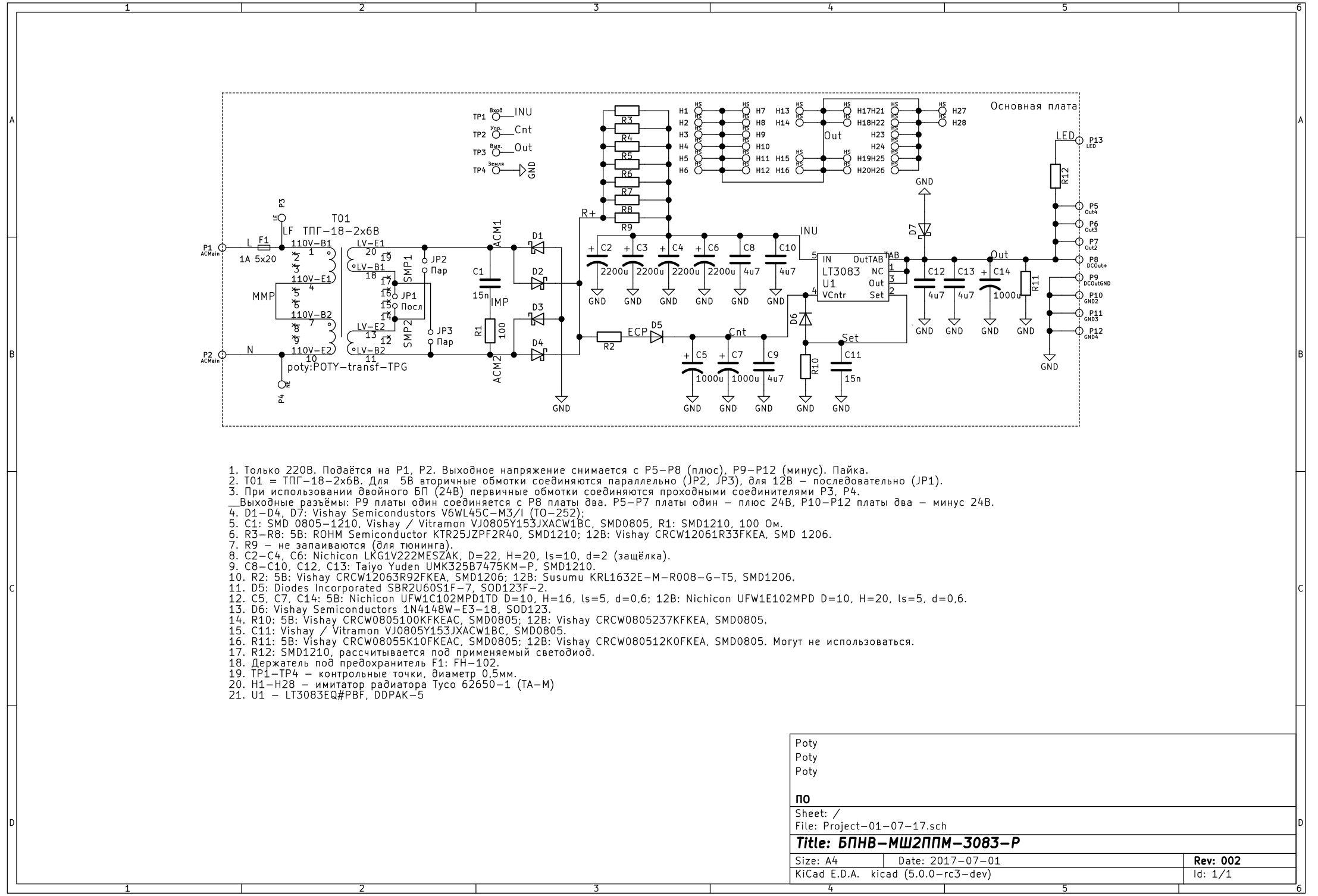

Сообщение poty » 14 июл 2018, 15:19
Схему привожу. Всё, что указано на схеме расписано в примечаниях, так что нужно просто пройтись по тому, что есть или нет.
Схема с примечаниями
Из того, что, как я вижу, не хватает непосредственно на плате - это R12 (зависит от применяемых средств индикации, их количества; будет разным для разного напряжения питания) и имитаторов радиатора (ссылку в чипе приводил). Имитаторов, как Вы видите, нужно много, с учётом того, что должно хватить на три платы.
Кроме того, не хватает собственно индикаторов (тут мой вопрос повис в воздухе, это больше вопрос дизайна, возможно, вообще не нужно).
Входная группа: разъём входного питания, предохранитель (если будет внешний - не запаиваем F1 на плате), выключатель. Если речь идёт об утилитарном устройстве, я бы купил универсальный входной IEC фильтр со встроенным разъёмом, предохранителем и выключателем. Насколько я понимаю, судя по обсуждению выбора тумблеров, это не так, и панель нужно показывать?
Выходная группа: разъём +5В или +24В.
P.S. В связи с наличием SMD настоятельно рекомендую купить паяльную пасту с относительно низкой температурой плавления. В данном случае я не делал для мощных деталей терморазгрузок, используя фольгу для рассеивания тепла. Паять такое обычным припоем практически невозможно. Евгений знает, что я выкинул экспериментальные платы на основе из алюминия, потому что не смог припаять к ним детали.
Все отверстия в плате должны быть заполнены припоем! Расход будет значительный.
Корпус из профиля 74х90 (определяю внутренние размеры)

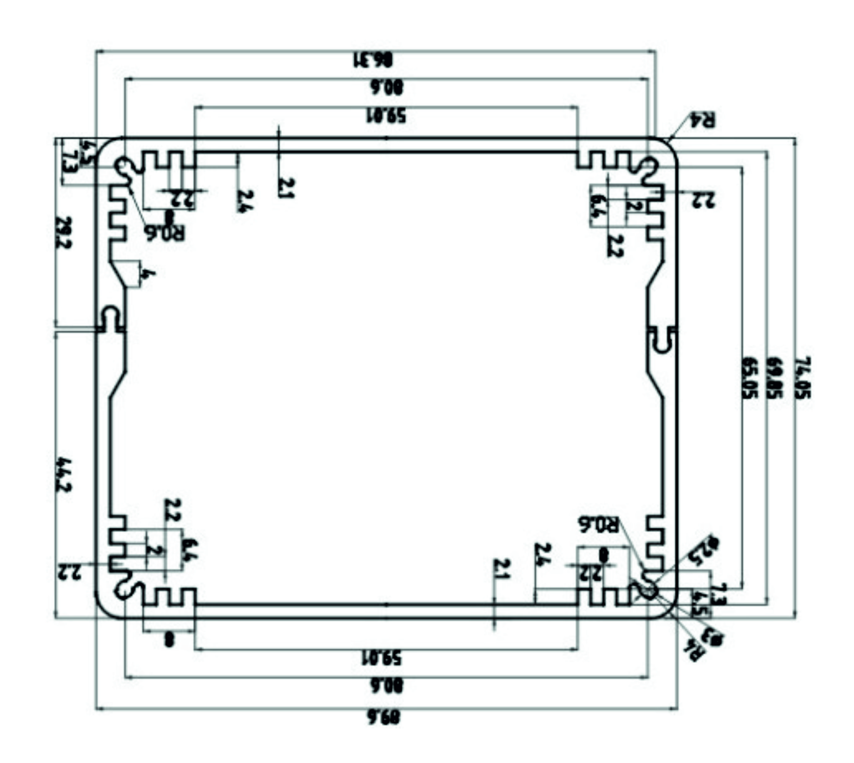

Вот это предложение -SZOMK 74*90

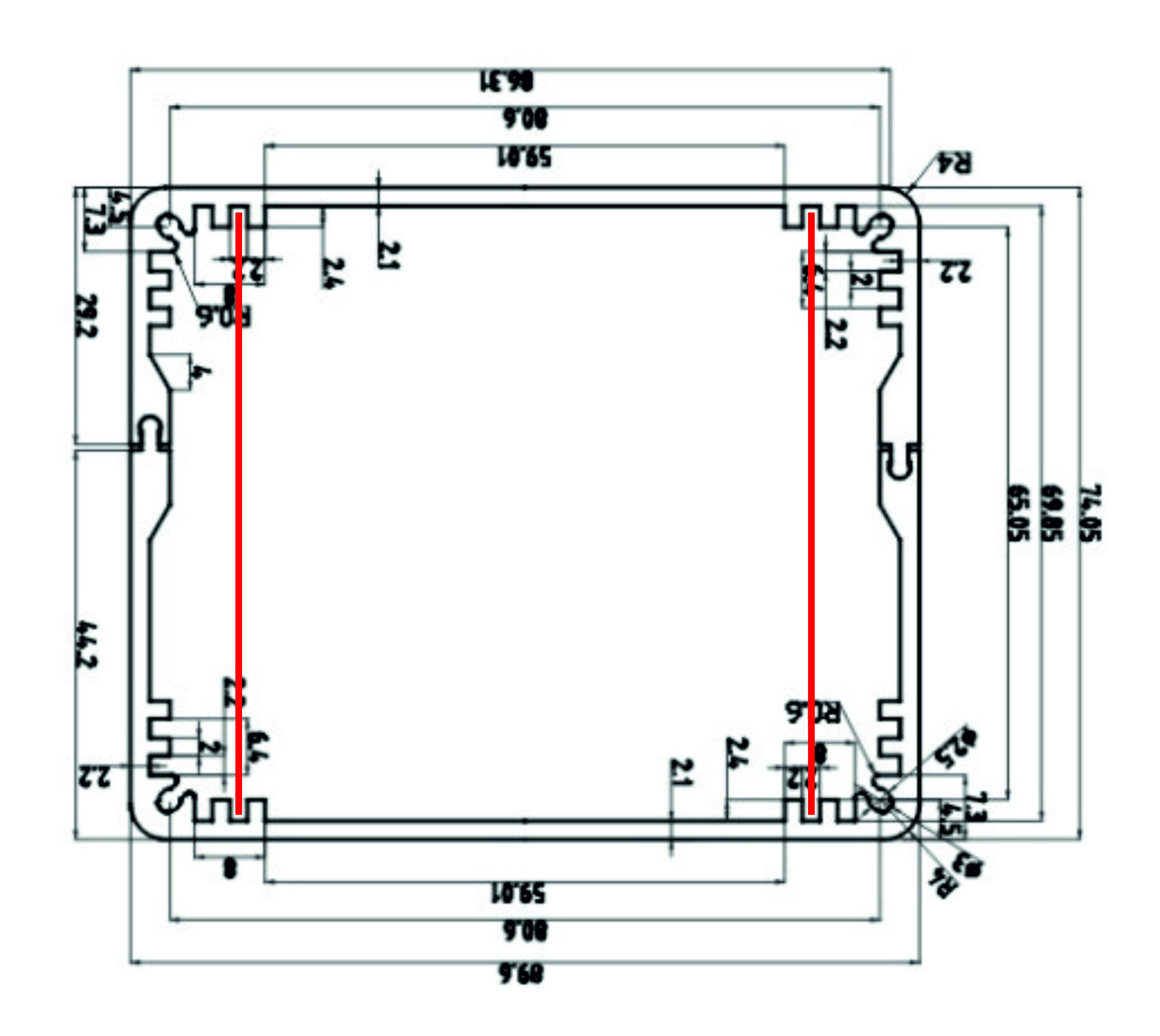

И вот, так я предлагаю установить в него платы:
Информация о размерах
Вертикальная установка плат (красные линии)
1) Пространство по прорезям для установки плат:
69,85 мм.
Я вижу такую цифру (при большом увеличении) в этом изображении.

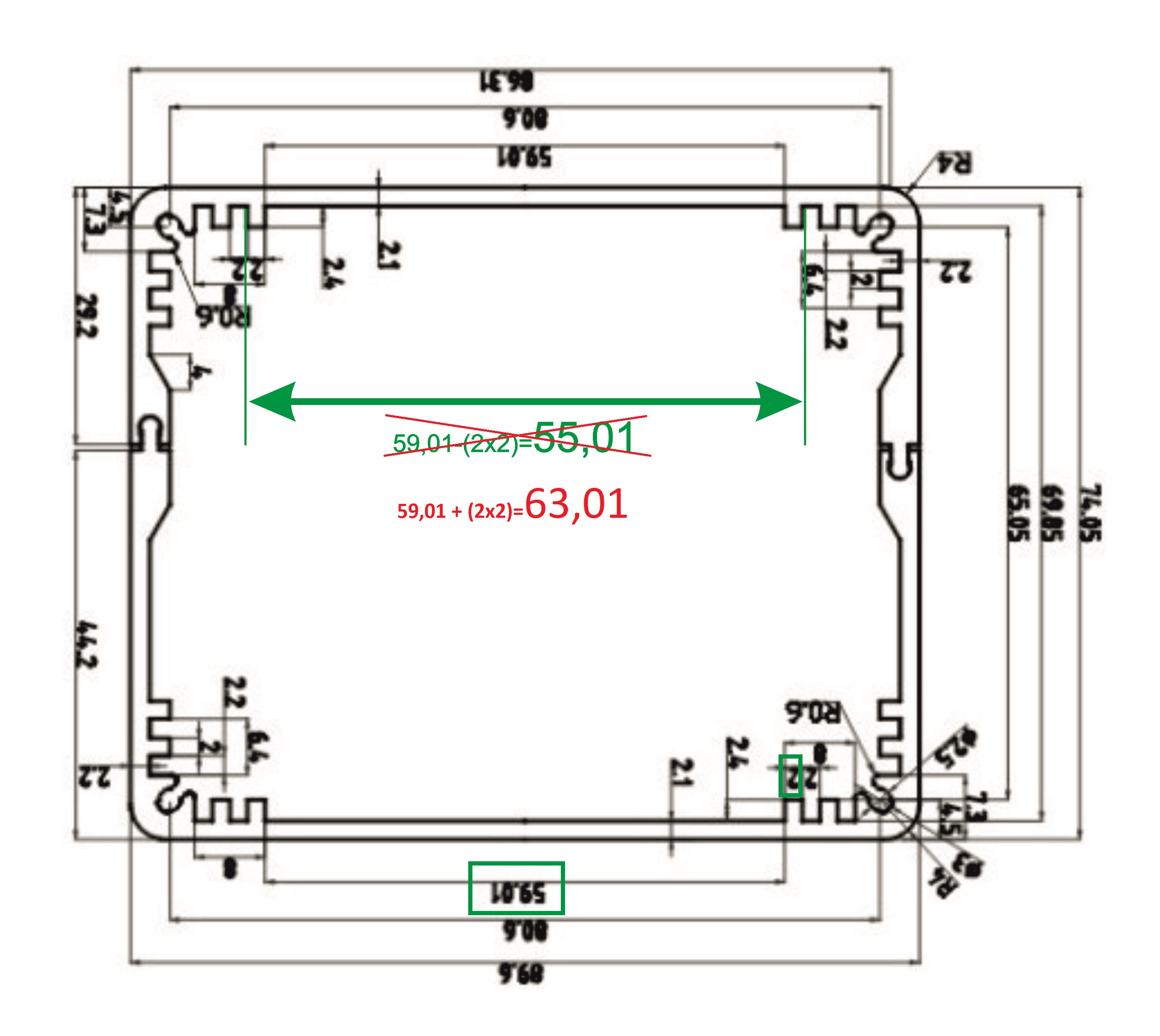

2) Пространство между платами:

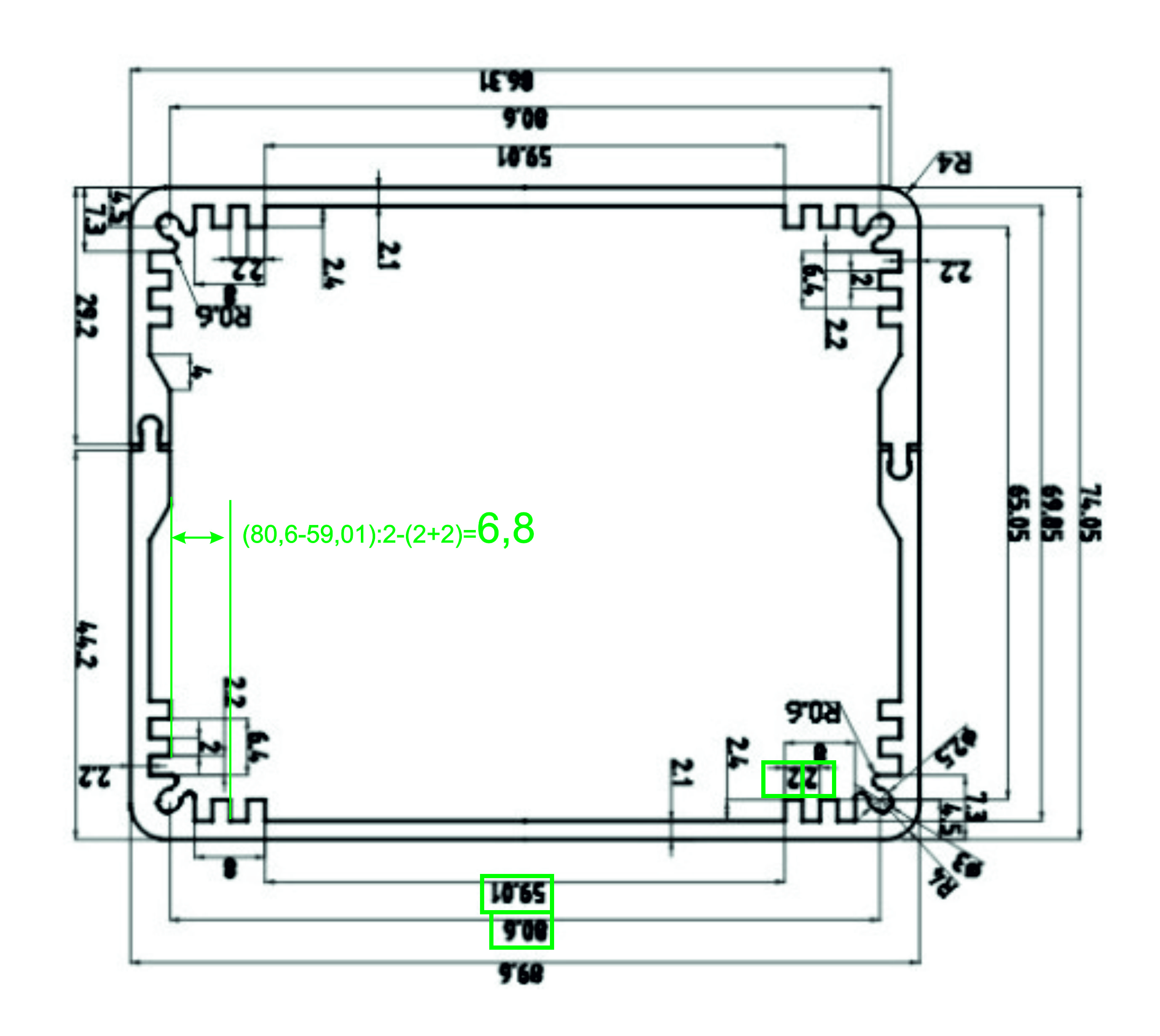

63,01 мм
3) Пространство под платами:
6,8 мм.

poty писал(а):Кроме того, не хватает собственно индикаторов (тут мой вопрос повис в воздухе, это больше вопрос дизайна, возможно, вообще не нужно).
Как это? Я же написал, что диодов каких угодно есть. Или имеется ввиду то, что не определились с резистором?
poty писал(а):P.S. В связи с наличием SMD настоятельно рекомендую купить паяльную пасту с относительно низкой температурой плавления. В данном случае я не делал для мощных деталей терморазгрузок, используя фольгу для рассеивания тепла. Паять такое обычным припоем практически невозможно. Евгений знает, что я выкинул экспериментальные платы на основе из алюминия, потому что не смог припаять к ним детали.
Тогда тоже в чипе, посоветуйте, какую.

Роман Мирошниченко писал(а):2) Пространство между платами: 55,01 мм.
Не понимаю, почему минус 4 мм, когда должен быть плюс?
Евгений Михеев писал(а):диодов каких угодно есть
Да, но не определились в принципе, что будем ставить и будем ли?
Евгений Михеев писал(а):Тогда тоже в чипе, посоветуйте, какую.
Боюсь, что в чипе такого не найти. Надо заказывать вместе с печатной платой. Например, https://www.rezonit.ru/stencil/pasty-pripoi/#cv
