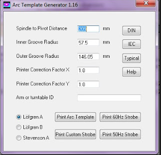

Роман Мирошниченко писал(а):Если уж говорить о "высоком подходе", мне кто-то писал про существование программы, которая сама строит шаблон под конкретные параметры. Это было бы правильно.
Вот программулина, в которую вводим :
В этой области мы данные тонарм одного:
- Расстояние от центра поворотного стола подшипника до центра Tonarmlagers
- Внутренняя выборкой радиуса (я использую 70ммы)
- самый наружный отобранный радиус (Определяются по диаметру пластины так , 146.05)
- Возможность выбора пресетов для IEC или DIN радиусов
- после того, как установка Лёфгрена A, B или Лёфгрена A Stevenson (Я предпочитаю Лёфгрен А)
Это приводит в случае моего Ortofon тонарма AS309 нулевого радиуса для 75,7mm и 126мм
После того , как данные введены, вы можете распечатать маску на своем принтере.
Я использую гладкую толстую photocarton, так как пикап в этом лучше слайдах.
После печати все еще контролирует , соответствует ли масштаб. В верхней части маски на расстоянии 100 мм показано , что необходимо контролировать. Если расстояние больше или меньше , чем 100 мм могут быть в изменении принтер Factor Correction генератора шаблона для масштабирования точно подходит.
Гениальность этого шаблона, нужно установить картридж только после внешнего нуля. Является ли это набор совершенно верно, внутренний (если расстояние между центрами было измерено правильно) автоматически.
перевод конечно на автомате, могу и исходник выложить. Себе я делал по этой программе и получилось точнее всех моих расчетов по методике Е.К., хотя я тогда тьму вариантов перепробовал. А на этой программулине со второго или третьего захода попал. Стал слушать? Точно попал.
http://conradhoffman.com/chsw.htm
Третья сверху
Вид распакованной программы.
TemplateGen
Снимок gen.PNG (75.18 КБ) 24267 просмотров
#162
Сообщение Роман Мирошниченко » 23 июн 2017, 14:02
Ого! Спасибо. По моему об этом и речь была.
#163
Сообщение seurf » 24 июн 2017, 19:20
Не за что, просто эта прога мгновенно считает очень громоздкие формулы, которые сами по себе не сложнее арифметики третьего класса, но потом надо все это начертить и убедится, что не попал. Где то накосячил. А тут ввел свои данные, распечатал, проверил и наслаждайся. Всего лишь быстро и удобно.

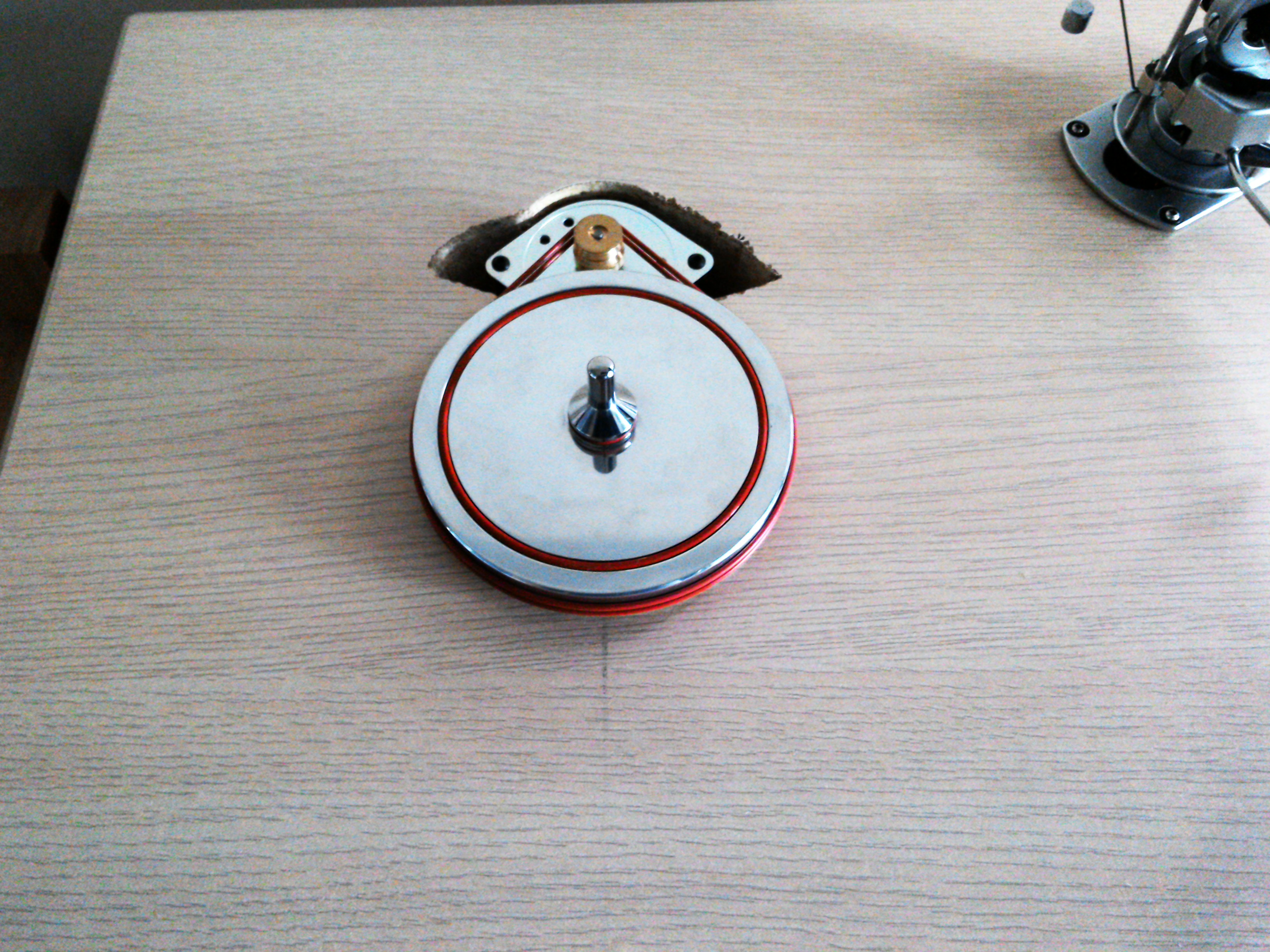

Верхняя плиат
Верхняя плита получилась не столь изящной. Дело в том, что я допустил ошибку. Надо было вначале выбирать два малых диамерта под "уши" мотора, потом под сам мотор большое отверстие. Я сдела наоборот, и под крепеж пришлось вандалить лобзиком. Одно радует - диск все закрыл :-)

Сообщение seurf » 24 июн 2017, 19:55
http://www.classicaudio.ru/articles/armsetting.pdf
Если считать вручную, а потом чертить. Вдруг кому пригодится.
Сообщения: 4504
Благодарил (а): 331 раз
#166
Сообщение Евгений Михеев » 24 июн 2017, 19:59
seurf писал(а):Вдруг кому пригодится.
Пригодится!
Спасибо большое, что делитесь!

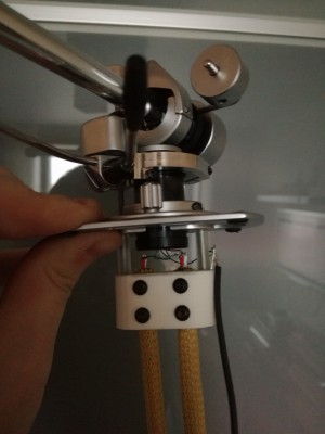

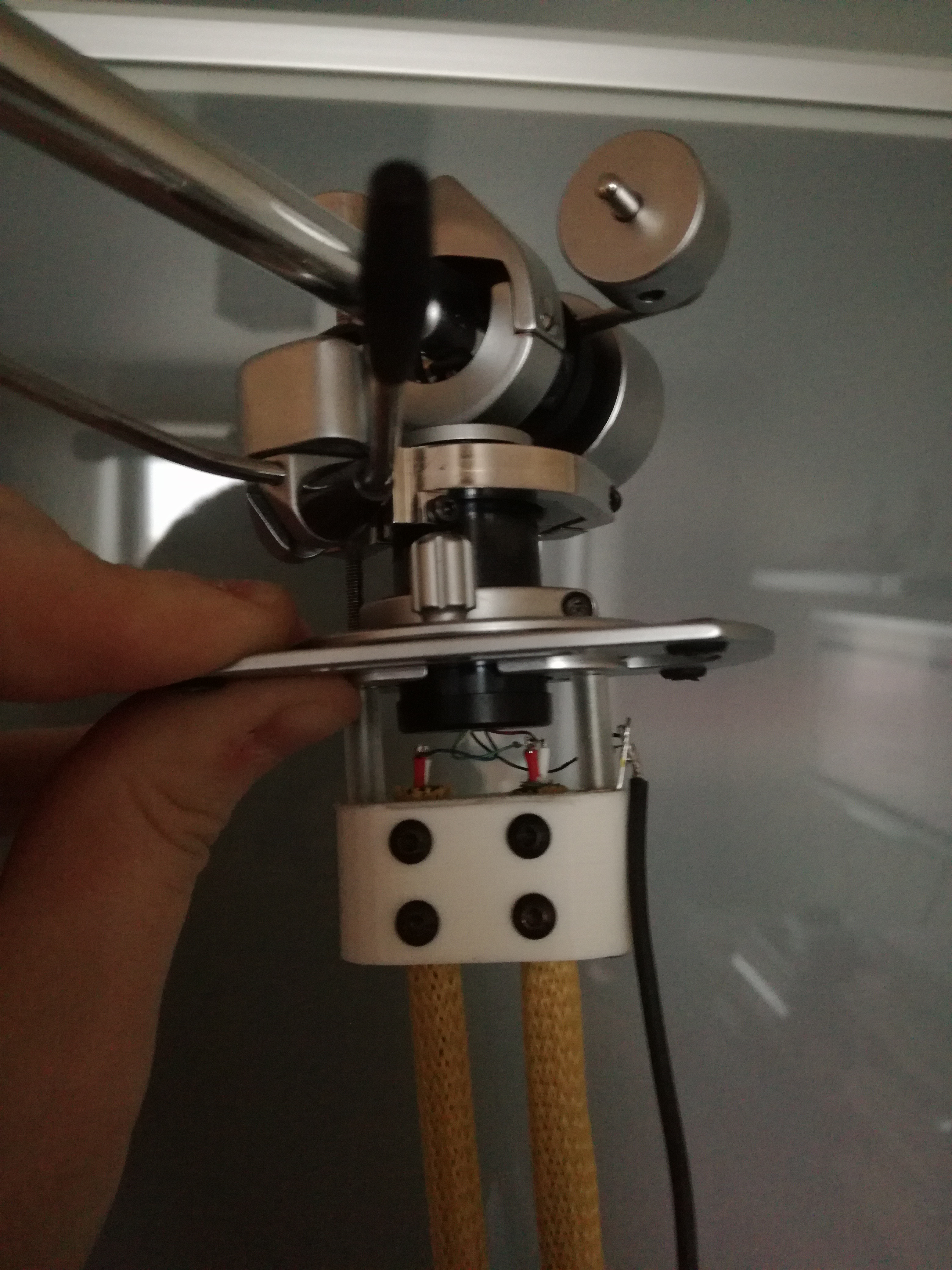

#180
Сообщение Евгений Михеев » 10 май 2018, 20:48
Ян, большое спасибо за деталь.
Перешёл на жесткое соединение пайкой, очень доволен тем, что получилось.
Правда, пришлось чуть выфрезеровать боковые стенки плинта - отрисовывать деталь Яну я не учел выпирание шляпок - убрал по 2 мм с каждой стороны - все встало свободно. Ещё раз спасибо!
