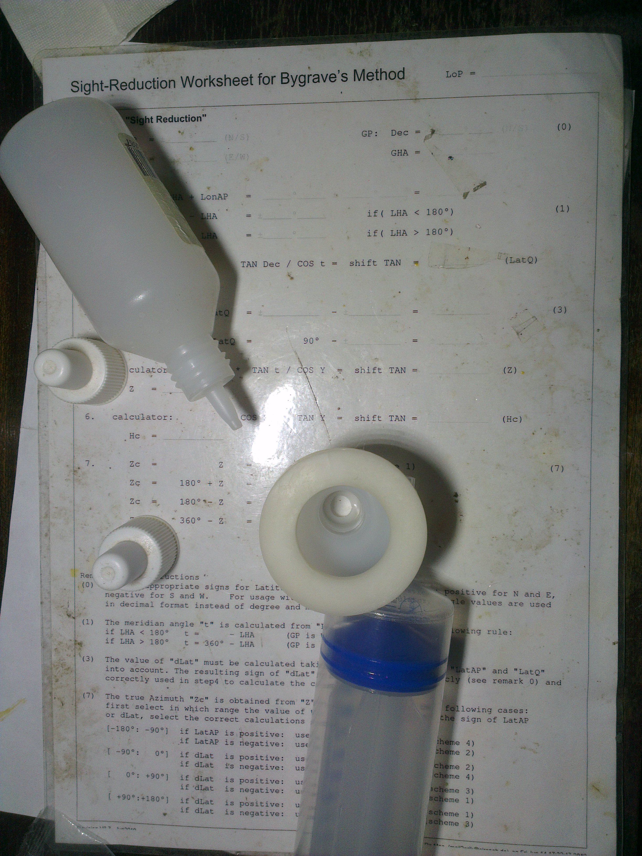

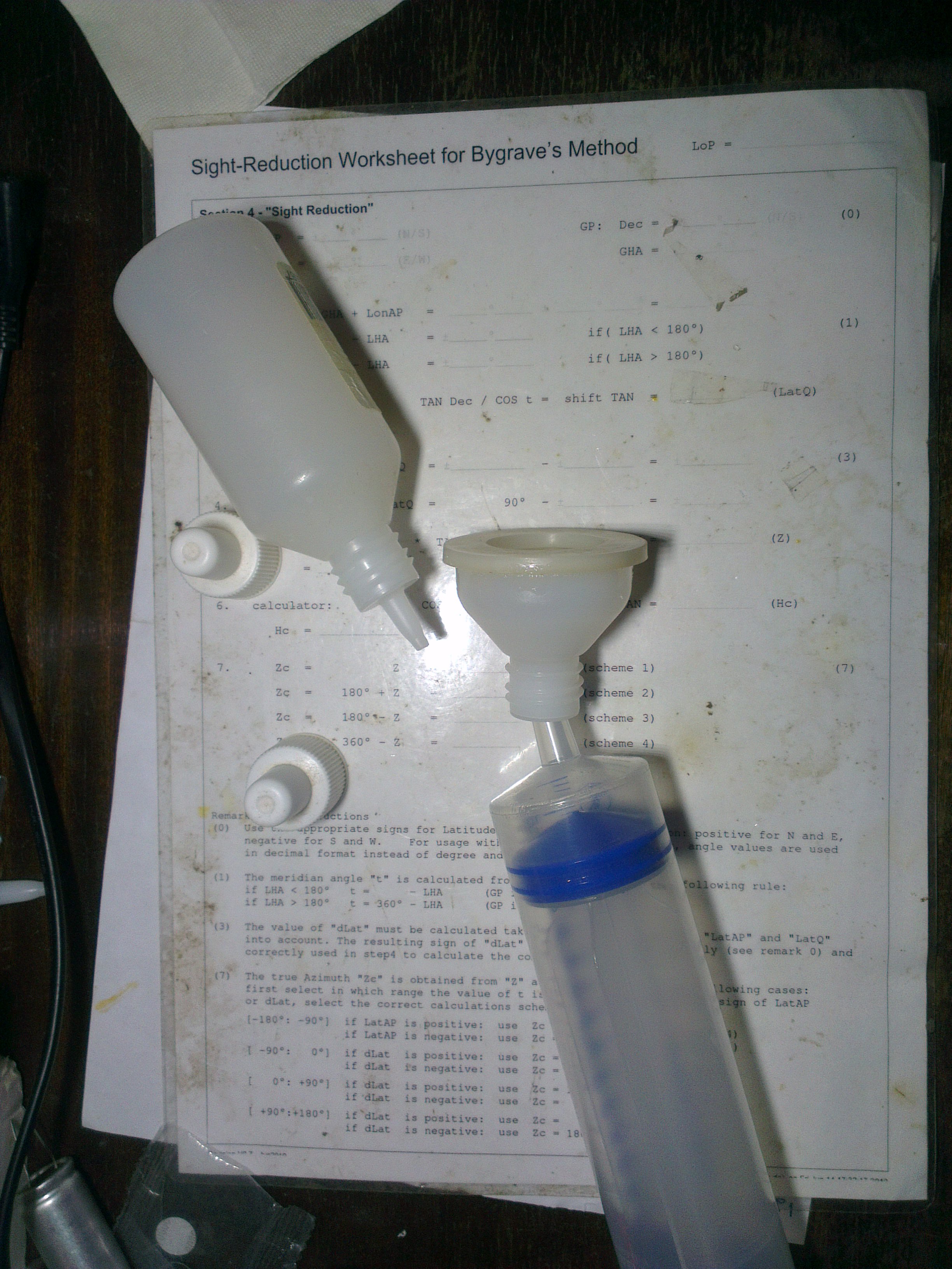

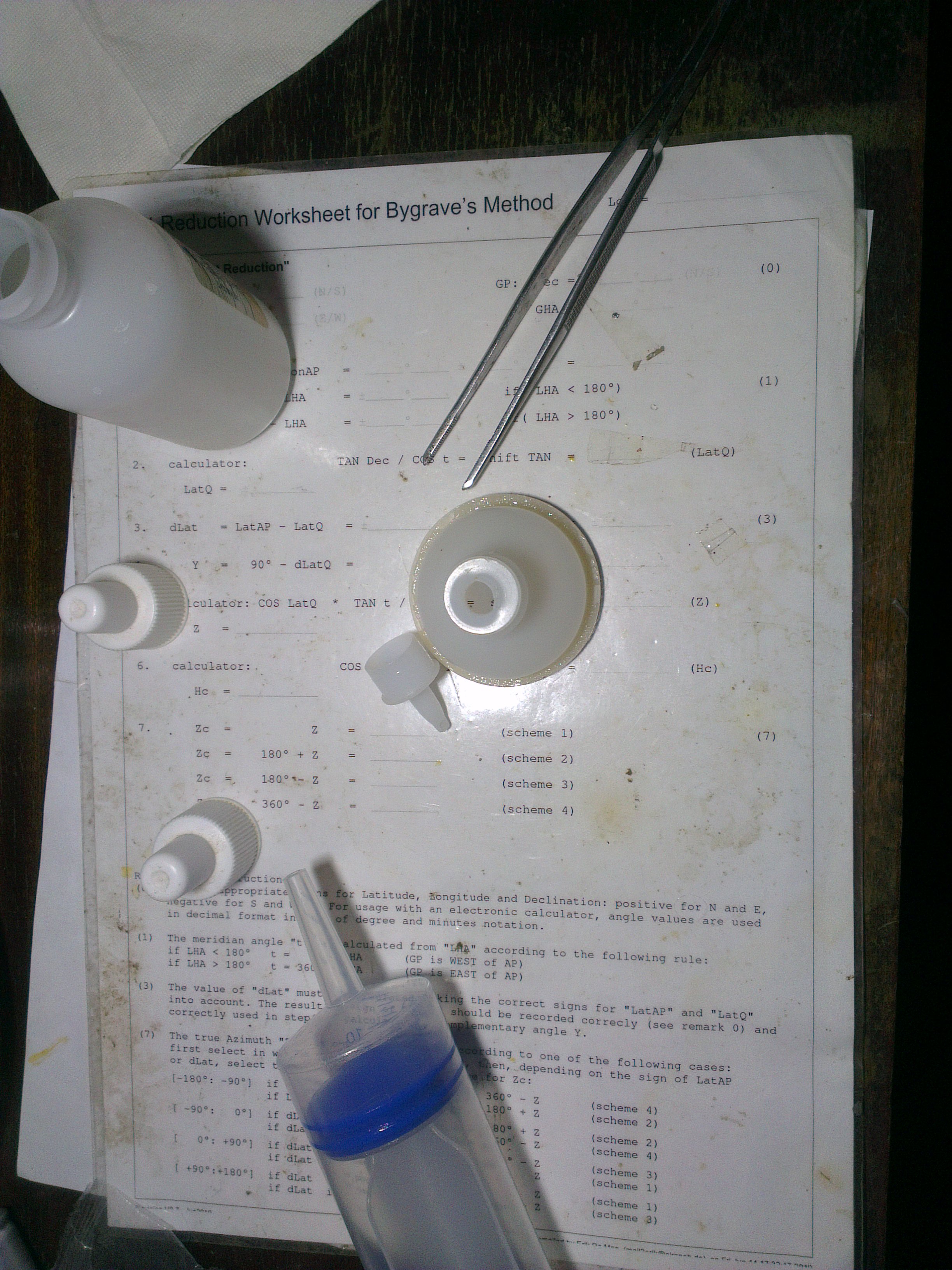

Сделал первый вариант присоски:
- пузырёк с острым носиком-капельницей разрезал, чтобы получить куполок с горлышком
- срезал с пробки носик-капельницу, чтобы получилось отверстие под патрубок шприца
- к основанию куполка приклеил (латексное?) уплотнительное кольцо от какого-то водяного фильтра (я знал, что оно мне когда-нибудь пригодится!
Грампластинка распрямилась, прилипла так, что ногтём за край её можно был поднять только вместе с AT665.
Ура!
Первый вакуум продержался всего ~пару минут.
Надеюсь, AT665 "рассосётся", как было рассказано в начале этой ветки.
