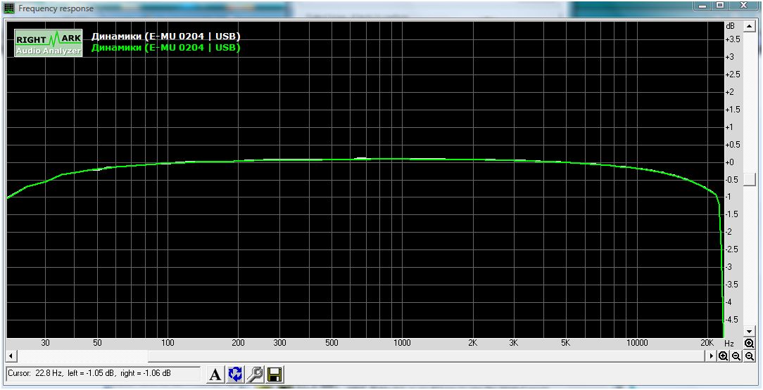

От 20-20000 в -0,5дБ...У меня в модельке и то по -0,9дБ :cry: Уделали прогнозы MS :-) Подправить, отслушать и дальше двигаться!
Нет не образцовая.
делаем прямую линию.
Нет, если более серьёзно, то тут уже прямизна линии АЧХ не существенна, даже при оптимизации секции первички, можно было бы обращать внимание и добиваться качественного переходного процесса.
Пока и так обошли даже программу...

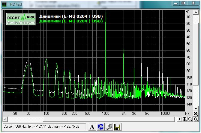

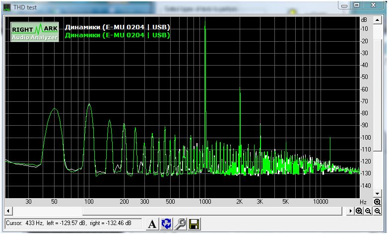

Попробовал поменять в драйвере лампу 6ф6с на 6п6с, вот такие получились результаты. первые тесты это с 6ф6с.
тест 1
тест 2
тест 3
тест 4
тест 5
тест 6
тест 7
тест 8
Ратмир
Посетитель
Посетитель
Сообщения: 118
Откуда: Уфа
Поблагодарили: 3 раза
#193
Сообщение Ратмир » 02 мар 2017, 20:11

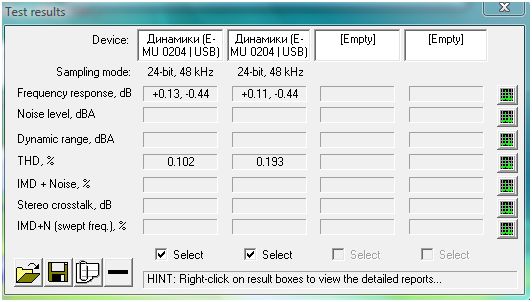

Небольшие корректировки. Добавил анодного на 7В до 395В для драйвера.
Уменьшил немагнитный зазор до 0,2мм. Пока дальше не знаю, что можно еще подкрутить.

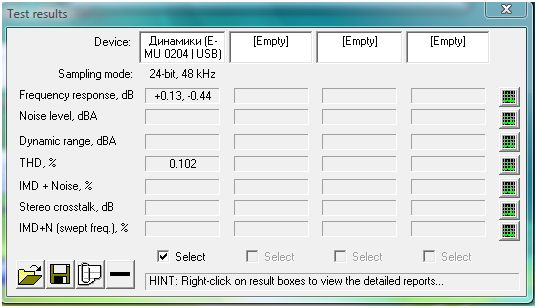

прокрутил пару раз на RMAA , ВЧ стал ровнее.
Извиняюсь Зазор 0,4 мм
замерил: Rвых=Ri(Uxx/Ui)-1)=6,6(2,1/1,9-1)=0,695 Ом
Сравнение
Тест9
Тест10

Завтра появится немного времени посмотрим синус по нормальному с генератором. А то rmaa уж больно врёт, да и аудиокарта то же вносит свои коррективы. Ну последний тест это сравнение разделительных конденсаторов и на слух и так. На выходных днях отмакечу второй канал, раскажу впечатления уже от стерео.

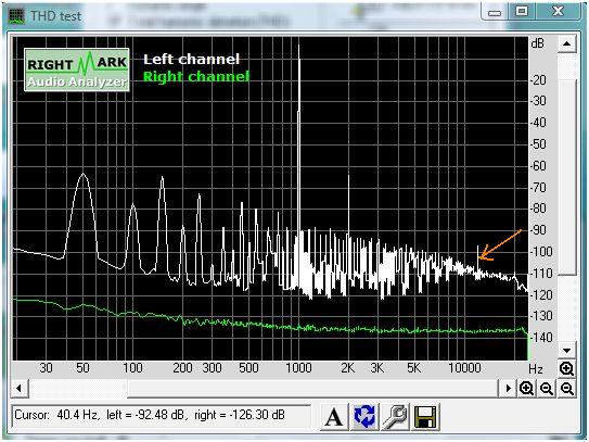

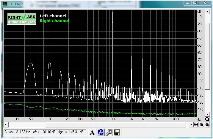

с 6н8с производства Новосибирск искажений меньше.
но почему то на всех графиках THD на всех лампочках присутствует пичок за 10 кГц, и ни как он не убирается. :think: Резонанс что ли
пичок
Сообщения: 5028
Поблагодарили: 652 раза
#200
Сообщение poty » 06 мар 2017, 23:44
Может, где рядом импульсник работает? Очень похожая частота на типичные китайские БП.
