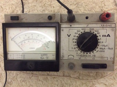

Увы, засада. Я впаял не 1, а 10 Ом, но цифровой мультиметр, с сопротивлением 1 мОм, ловит наводки, цифры мелькают, снять показание не представляется возможным. Сгонял к тов. за стрелочным старым мультиметром. Свой, каждый раз со словами: " Ну больше он мне не понадобится",регулярно отвожу в гараж. Из дома выгоняют из за складов с металлоломом.
Схватил не глядя, хотя по телефону спросил аналоговый для измерения до 30 мВ. Дома рассмотрел, нижний предел-1 В. Опять в никуда.

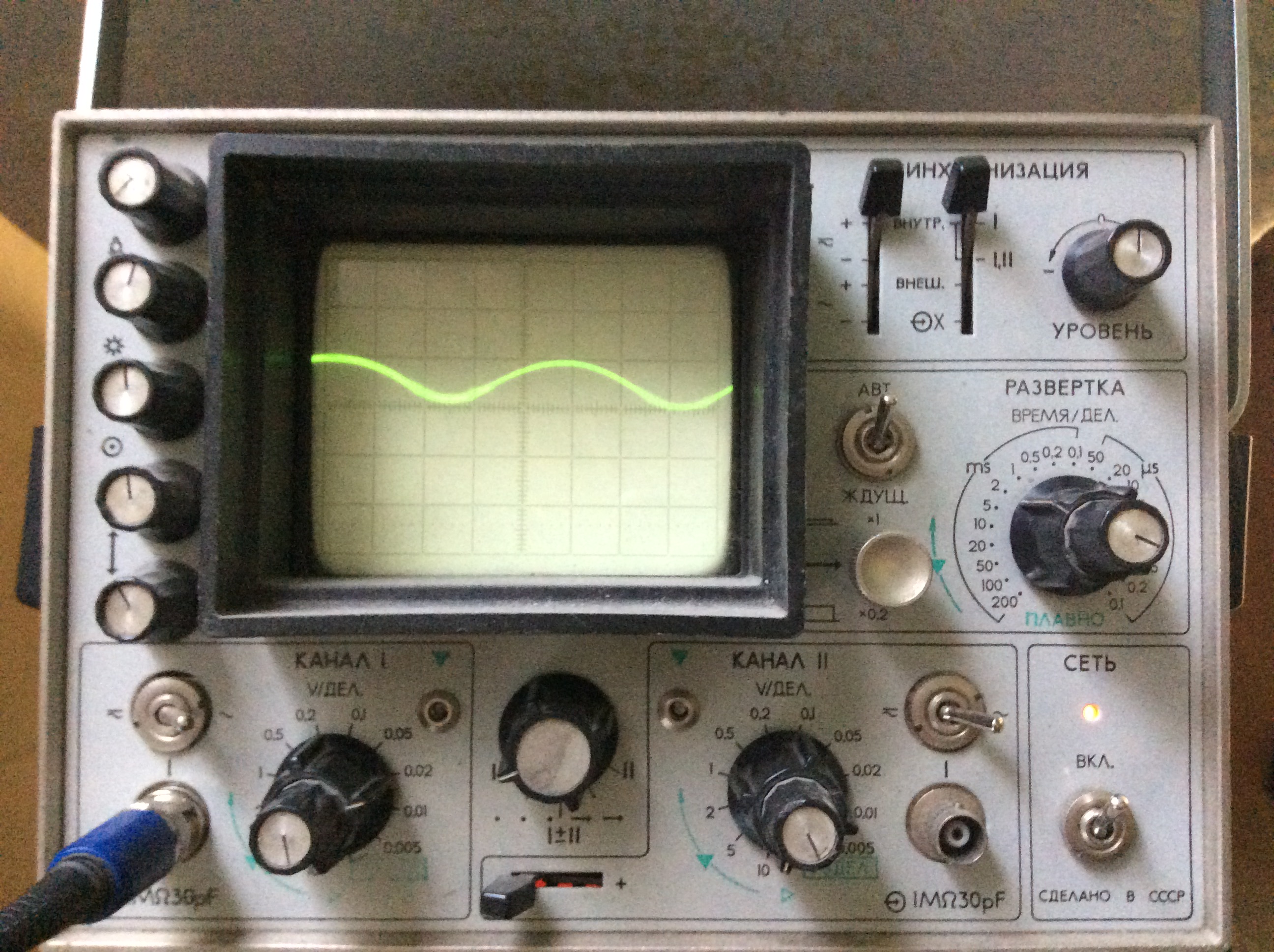

Попробовал посмотреть осцилом на сопротивлении 10 Ом, пока без комментариев, но мне не понравилось. После работы заеду в гараж, возьму свой пионерский Ц20, глянул по инету, у него вроде есть предел 0,3 В.
Ну и распоследний заход, припаяю между щупами цифрового мультметра шунтирующее сопротивление 1 кОм, попробую так.

seurf писал(а):Я впаял не 1, а 10 Ом, но цифровой мультиметр, с сопротивлением 1 мОм, ловит наводки, цифры мелькают, снять показание не представляется возможным.
Так, ещё раз. Сопротивление мультиметра, скорее всего, 1МОм (мегаом), и ничего он на сопротивлении 10, а тем более 1 Ом ловить не должен. Уверены, что не измеряете постоянное напряжение?
А что, кстати, так напугало на осциллографе?

Конечно мегаом! Написал с маленькой буквы ошибочно.
Наоборот! Уверен, что измеряю постоянное напряжение. А зачем уровень пульсы- переменки мерять. Надеюсь её стабом давить.

poty писал(а):А что, кстати, так напугало на осциллографе?
Да глянул один канал, а там пульсации чуть менее 50 мВ. А я был уверен, что у меня давно уже было 20 мВ. На анодное 400В. Без стабилизатора я был доволен. Откуда ещё 30 набежало. А сейчас посмотрел, второй канал-20мВ. И вспомнил, на дросселях торах действительно было повышение пульсации. Я не стал давить конденсаторами, так как из за маленького их сопротивления, низкие мне понравились. А сейчас во втором канале у меня Tamradio 14H стоит, против Тора 4,7H. Отсюда и разница в подавлении пульсы. Утром спешил и на лету сильно удивился цифре. Сейчас спокойно посмотрел и разобрался. На фото 20 мВ по амплитуде на сопротивлении 10 Ом впаянного в среднюю точку вторичной обмотки анодного трансформатора. То есть на земляной шине. На переменке цифровой мультиметр показывает 5 мВ на нем же. То есть ни какой связи.
И стрелочный тестер у меня оказался с 1,5 В нижний предел, а не 0,3 В, как я видел в интернете фото. Разные модификации.

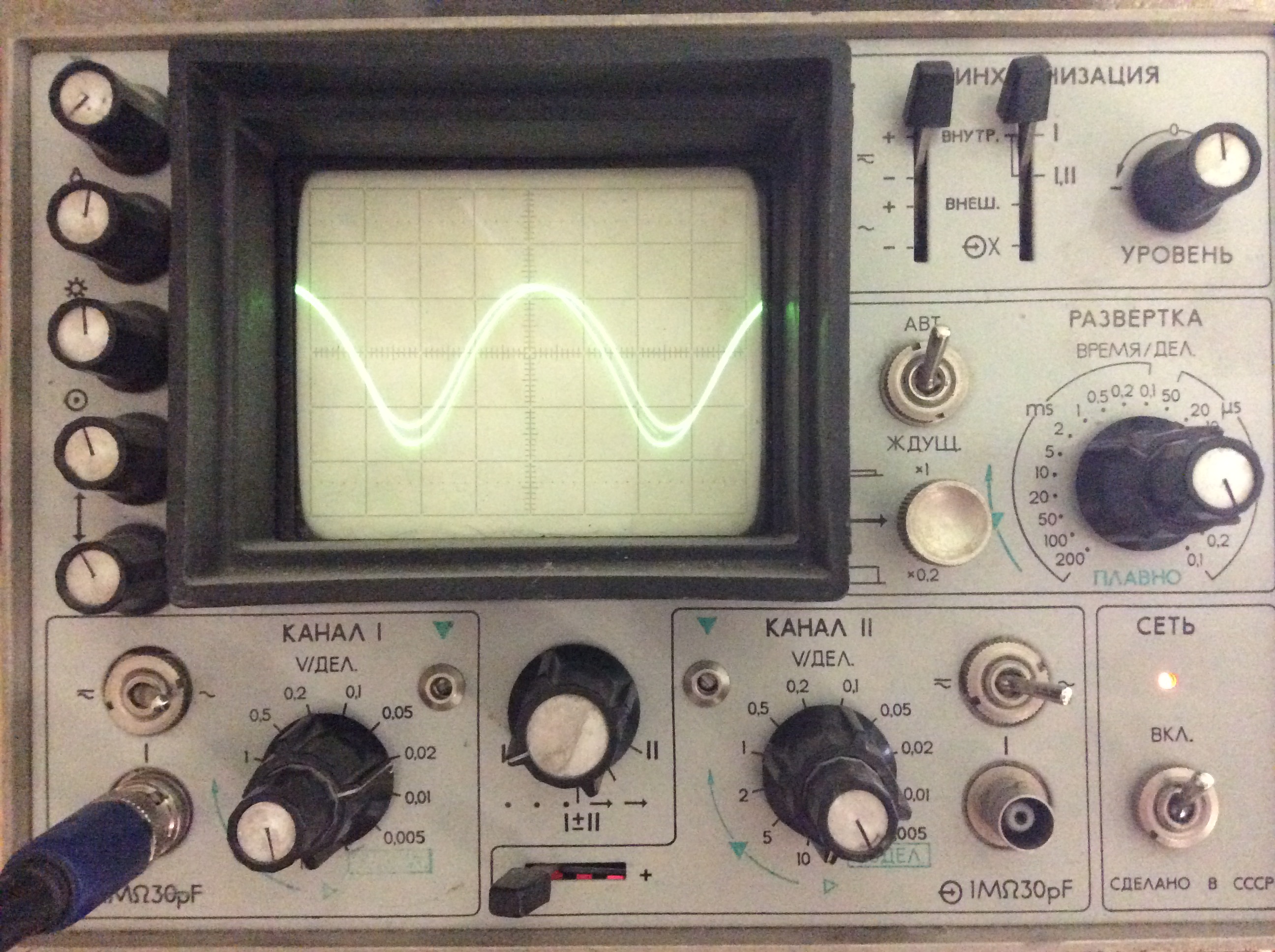

seurf писал(а):На фото 20 мВ по амплитуде на сопротивлении 10 Ом впаянного в среднюю точку вторичной обмотки анодного трансформатора. То есть на земляной шине. На переменке цифровой мультиметр показывает 5 мВ на нем же. То есть ни какой связи.
Ну почему же? То, что Вы указали как амплитуда, на самом деле- напряжение от пика до пика. Я бы сказал (по центрам лучей), что это напряжение составляет примерно 16мВ. Амплитуда этого напряжения будет 16/2=8мВ, а RMS (то, что меряет прибор) для синусоподобных сигналов с большой долей точности можно посчитать как 8/1,414=5,7мВ.
Т.о., потребляемый от трансформатора ток составляет 5,7*10=57мА. Немало... Непонятно, что трансформатор так сильно грузит. Ну, теперь я обладаю оценкой тока, который трансформатор держит. Попытаюсь теперь посчитать, что и как.

Беру стрелочный, пионерский, раненый, боевой. Ц 4353. А я его почему то всегда Ц20 кликал? Ставлю на нижний предел 1,5 В, получаю 20,5 и делений на шкале 30 мВ. Считаю: 1,5 В: 30 дел х20,5 дел=1,025 В : 47 Ом=0,0218мА. То есть 21,8 мА. Маловато? Цифровые технологии против аналоговых? Цифра с любого угла зрения, она и есть цифра. А стрелку необходимо снимать строго вертикально! Именно на этом при СССР был обман покупателей, когда весы ставили боком к покупателю и он видел больше, чем есть на самом деле.
На этом предлагаю лабораторную работу по току завершить. Принять для расчётов цифру 25 мА, с небольшим запасом.
Не успел прочитать Ваш пост.
Ранее было фото канала D. ( дальний). А вот фото канала B ( ближний). Именно эта картинка меня напрягла утром. Около 60 мВ. Но разница между каналами в блоке питания, дросселя 14,7 H в D и 4,7 H в B. Ручку чувствительности специально не трогал. Стоит, как и ранее на 20 мВ/дел.
