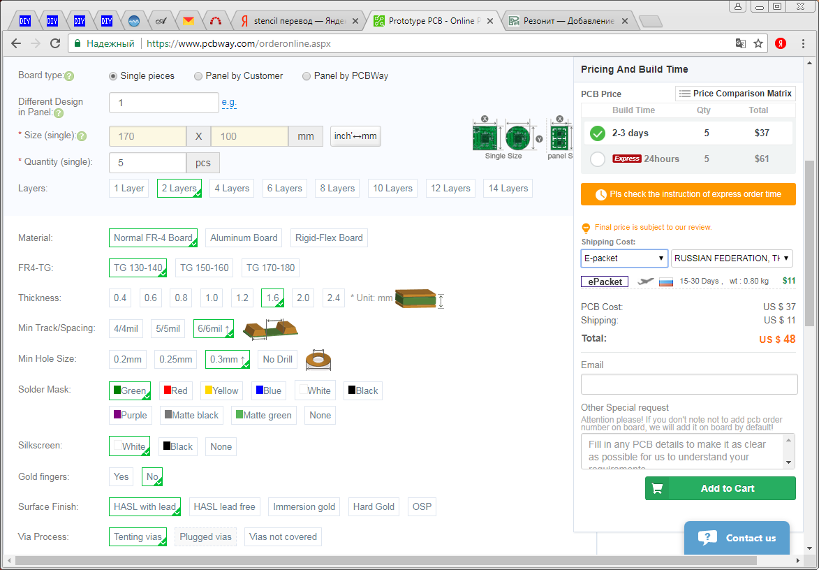

Будем другого производителя искать. у этого 201$ получается или я неправильно что делаю :oops:
poty писал(а):Означает ли это, что с форматом разобрались?
Нет я ищу другого производителя.
Тот еще не ответил.
Сообщение poty » 15 ноя 2017, 13:19

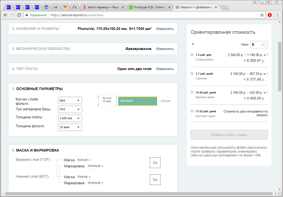

Попробуйте Резонит из России: www.rezonit.ru (выходит примерно 4,5тыс. руб. за 5 шт. первого заказа не считая пересылки). По качеству никогда не подводили.
Резонит
Можно заказать также в https://www.pcbway.com/ (выйдет примерно $40, не считая пересылки). Качество нужно будет контролировать...

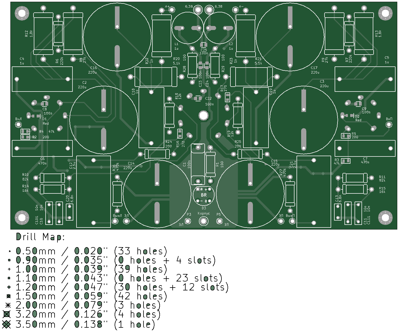

Вот так наконец я просмотрел)
Сообщение poty » 16 ноя 2017, 11:58
За исключением странной интерпретации слотов - всё остальное соответствует действительности.
Возможно, стоило бы что-то написать на верхней части дополнительно. Может, стоило бы также просверлить некоторое количество вентиляционных отверстий под мощными резисторами и в районе ламповых панелек, но я не особенно в это верю, если честно.

Сообщение Валерий » 16 ноя 2017, 12:23
poty писал(а):За исключением странной интерпретации слотов
Это конденсаторы?
Вот еще расчет стоимости по плате.
Сообщение poty » 16 ноя 2017, 12:37
Валерий писал(а):Это конденсаторы?
Не только. Ламповые панельки тоже.

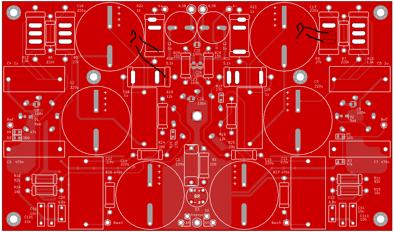

Сообщение Валерий » 28 дек 2017, 15:33
Не все отверстия обозначены или это просмотрищик так сделал?
Сообщение poty » 28 дек 2017, 17:25
Я вот здесь выложил результат Гербера. Зелёным цветом выделены контуры обрезки платы. Там отмеченные Вами отверстия имеются.
Также здесь отверстия вместо слотов для ряда посадочных мест, а в моём варианте всё прорисовано правильно.

poty писал(а):Вот такую плату развёл:
