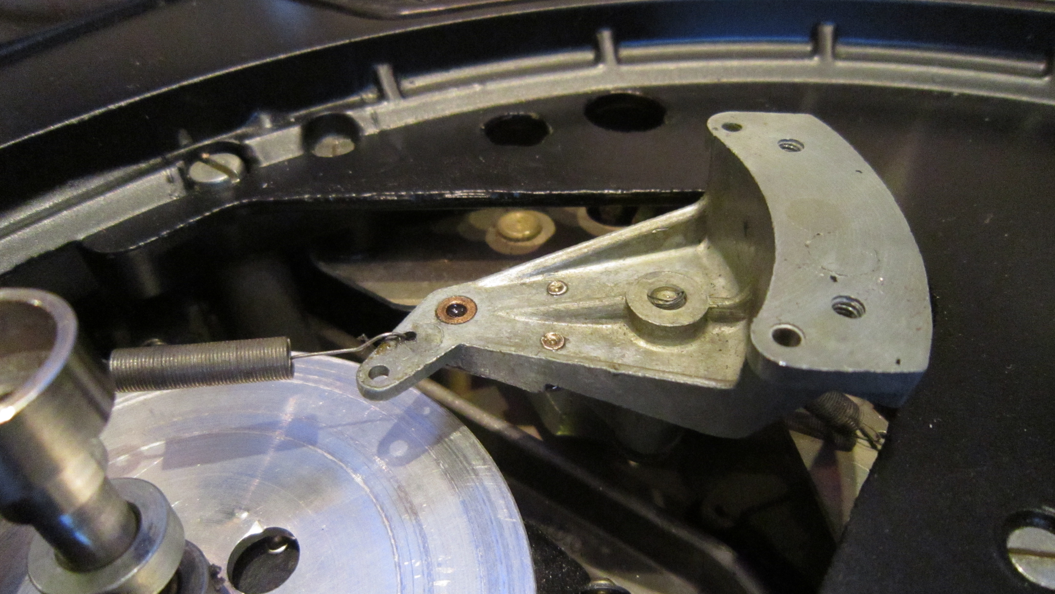

Странно, что на одном месте это работало, а на другом - пришлось регулировать. Конечно, конструкция монументальная, но, по-идее, должна быть и жёсткой...
Настройку магнитного тормоза я освоил. Не знаю, насколько часто это придется делать, но даже передвинув тумбу - все сбиваю. Там очень маленький зазор. Его можно сделать и больше, но тогда регулировка становится менее чуствительной. Впрочем, возможно так даже и лучше будет.

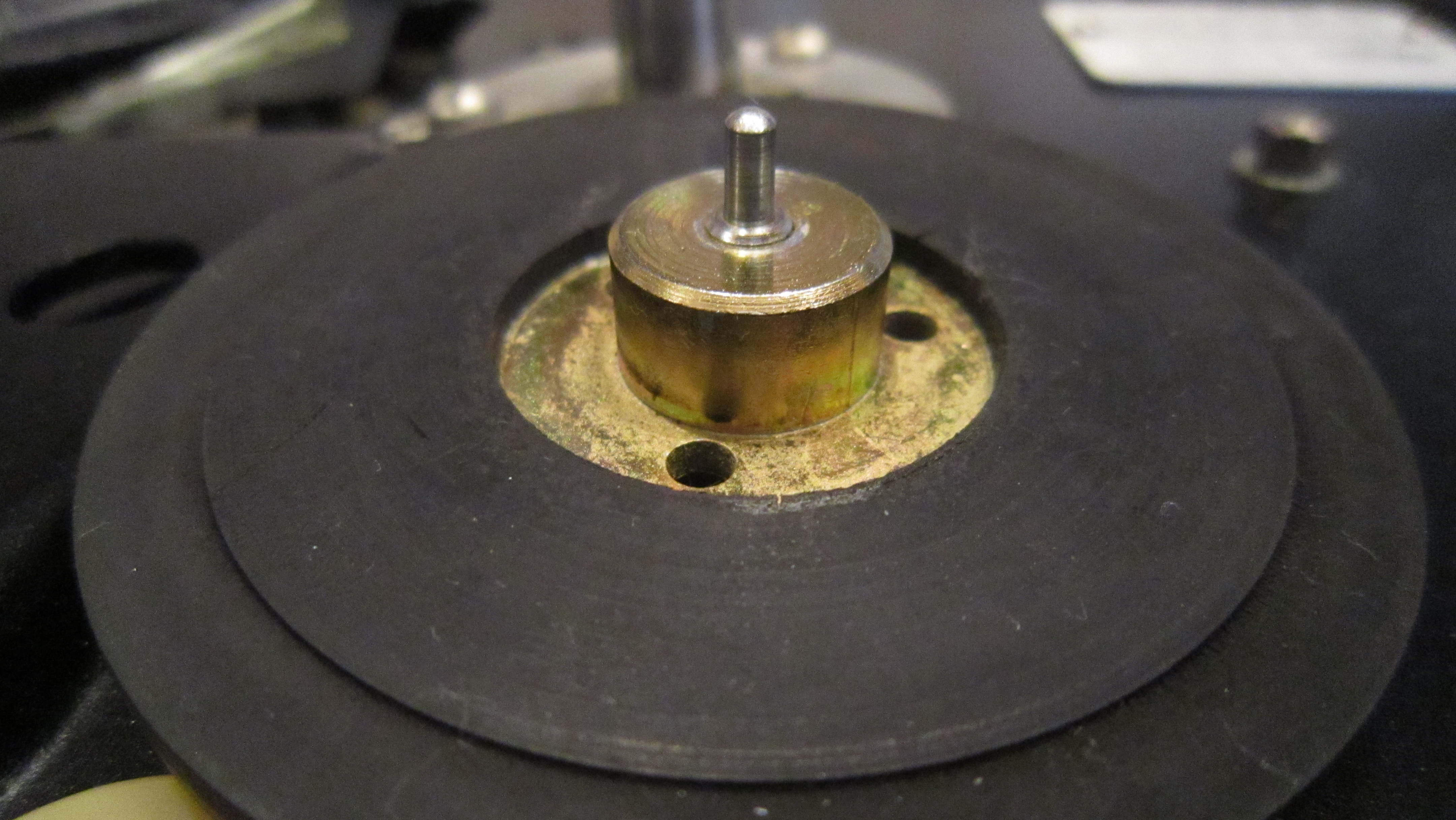

Однако, постигла новая беда! После проигрывания двух-трех композиций, скорость начинает замедляться и "плыть"... Обследование показало, что ролик начинает крутиться с затруднением. Попробовал смазать (обычным бытовым смазочным маслом), результат улучшился, но ситуация не изменилась. Тогда решил хорошенько почистить этот узел. Извлек какую-то черную жижу... Но, отчистил.
Надеюсь, что решил проблему.
Вот уже 30 минут скорость стабильна. Похоже старая смазка (возможно загрязнение) при нагреве от трения начинала зажимать подшипник.

1) Со скоростью я разобрался. Сейчас работает стабильно. Я поключился к сети 220 через простенький стабилизатор. Интересно, что когда он показывает изменение входного напряжения, скорость проигрывателя меняется. Я думал, что так быть не должно. Это ведь стабилизатор! Но, я включил его, чтобы защитить проигрыватель и др. аппаратуру от скачков... Чтобы не сгорело.

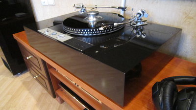

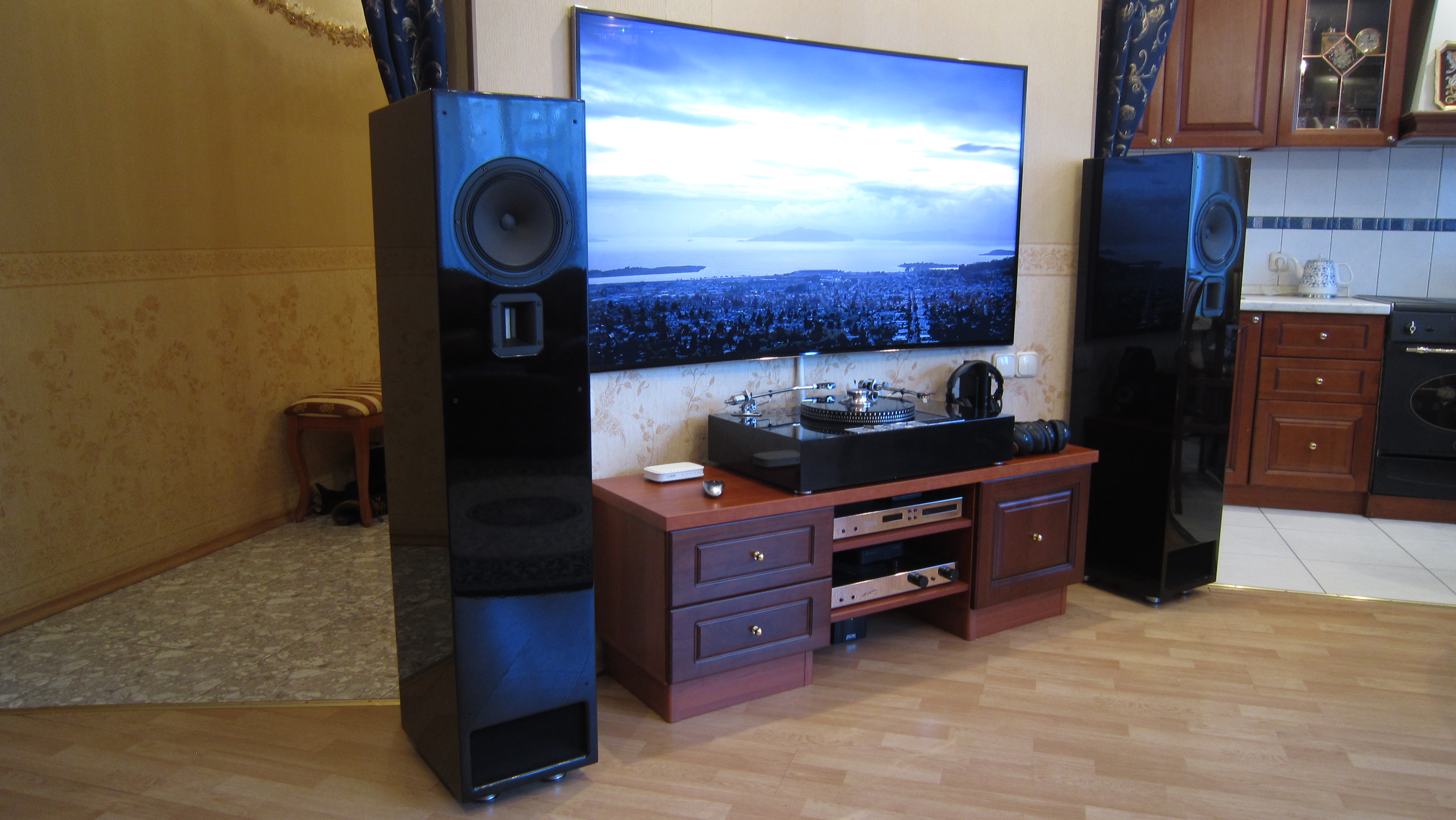

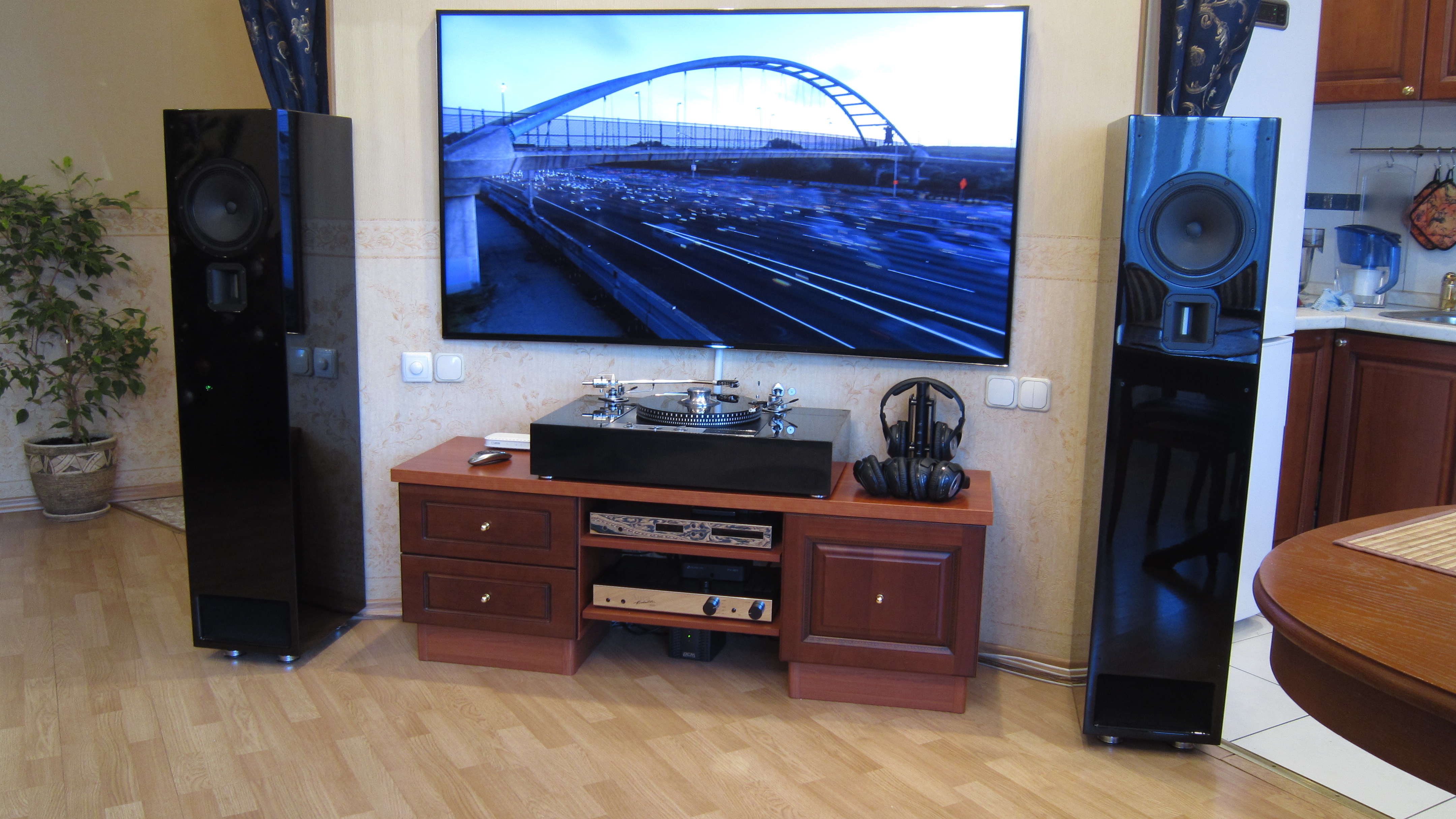

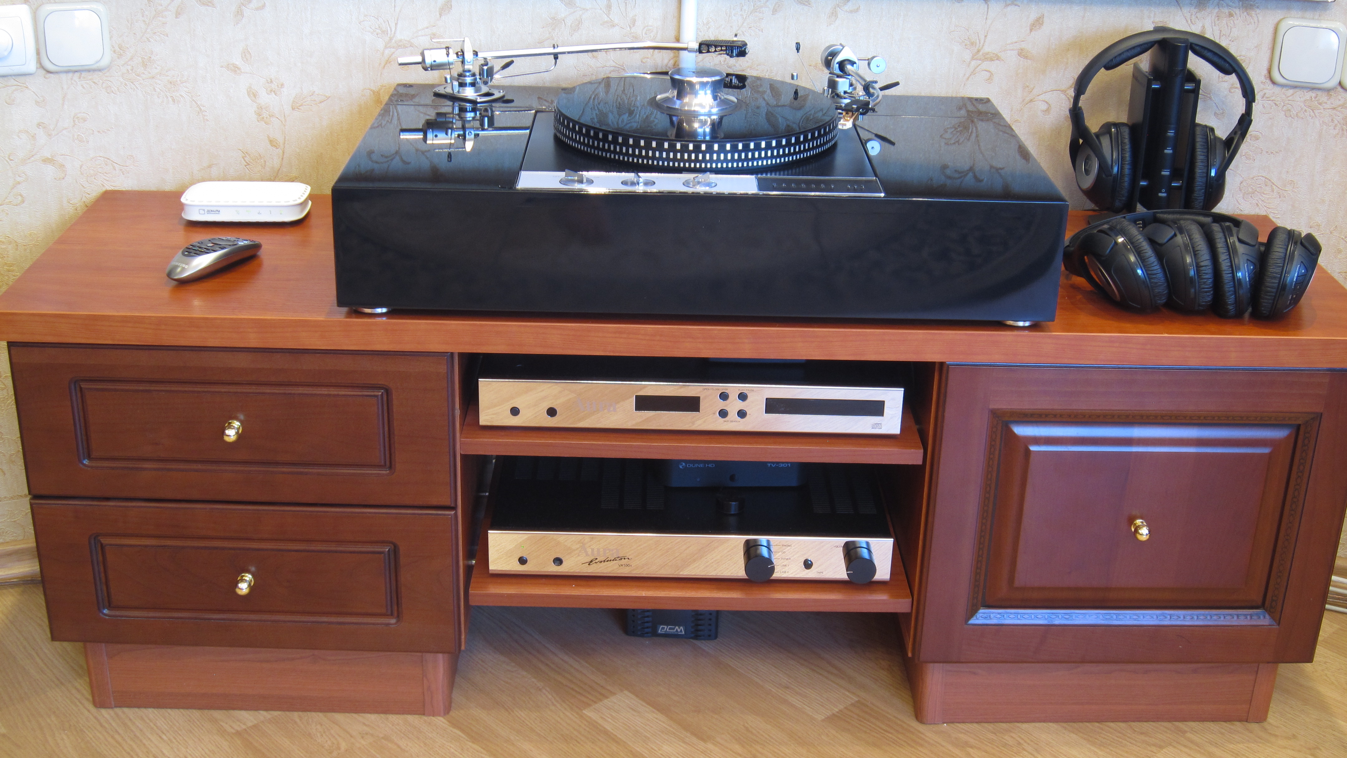

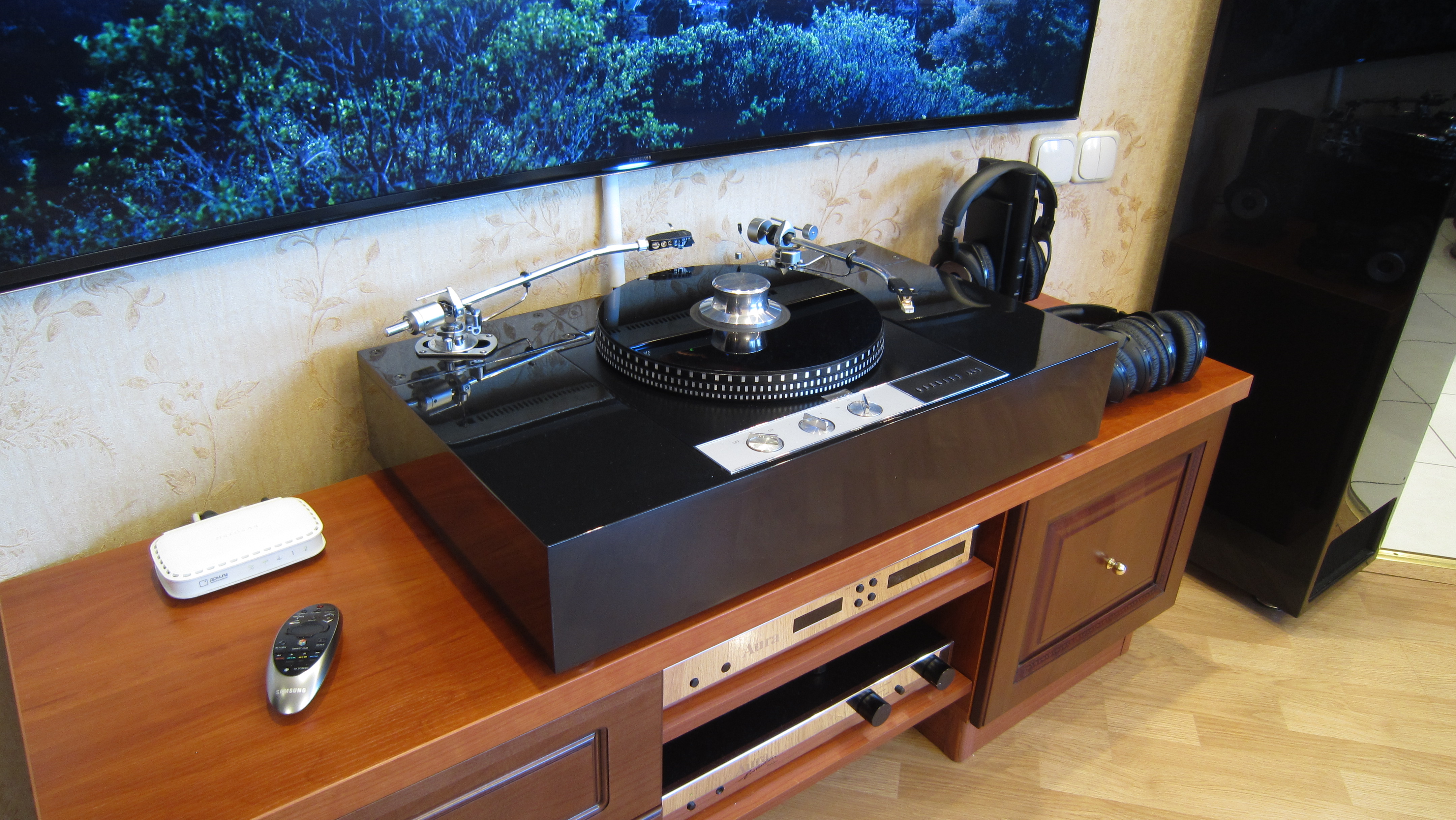

P.S. Немного фотографий обновленной системы.

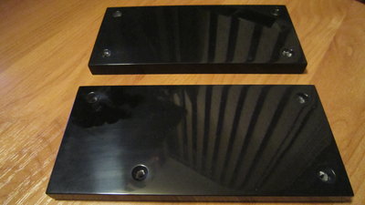

Вот еще две дополнительных базы: В плинте под ними сквозное отверстие. Почти в размер базы. Так, что есть определенная свобода. Да и изготовить такие базы проблем не составит. Крепятся они винтами в анкера. Это сделано очень добротно.poty писал(а):Я так понимаю, прямоугольная форма армбаз обусловлена необходимостью подбора под эффективную длину тонарма.
