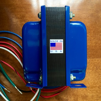

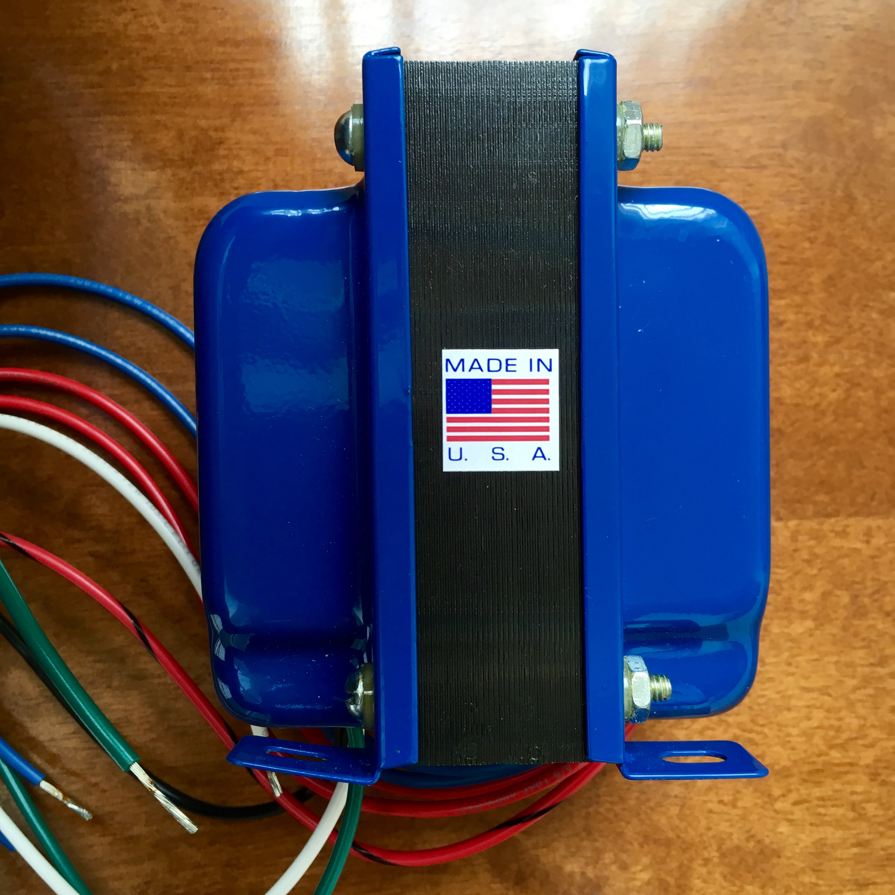

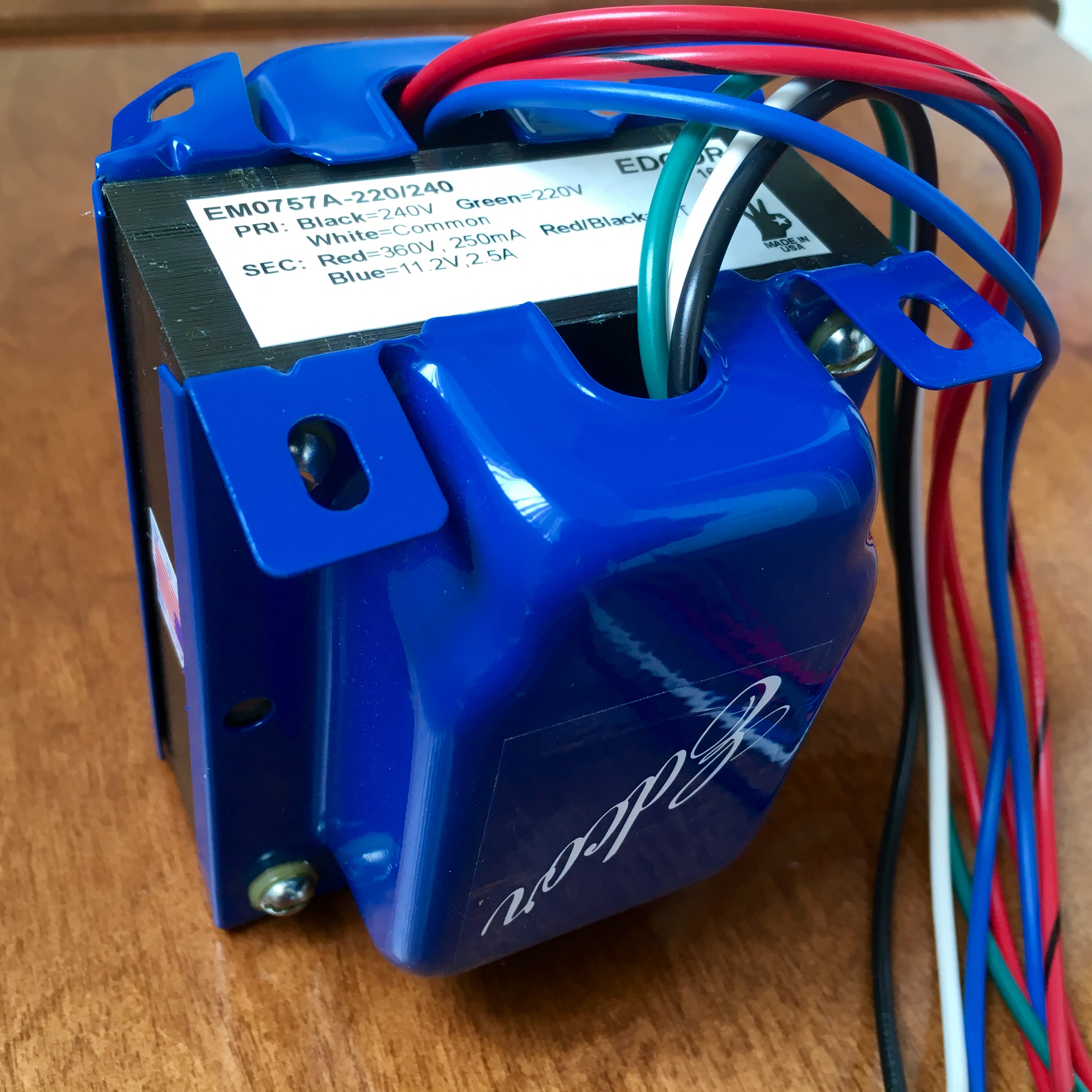

Получил посылку от Брюса Херана. Даже автограф есть! :wink:
Коробка без повреждений. Как-то странно промаслена. Похоже это стандартная коробка Edcor на четыре трансформатора. Два свободных места (по диагонали) заполнили паралоном. Не могу сказать, что упаковано надежно.
Трансформаторы в общем-то целы.
У одного погнуты ножки для установки:

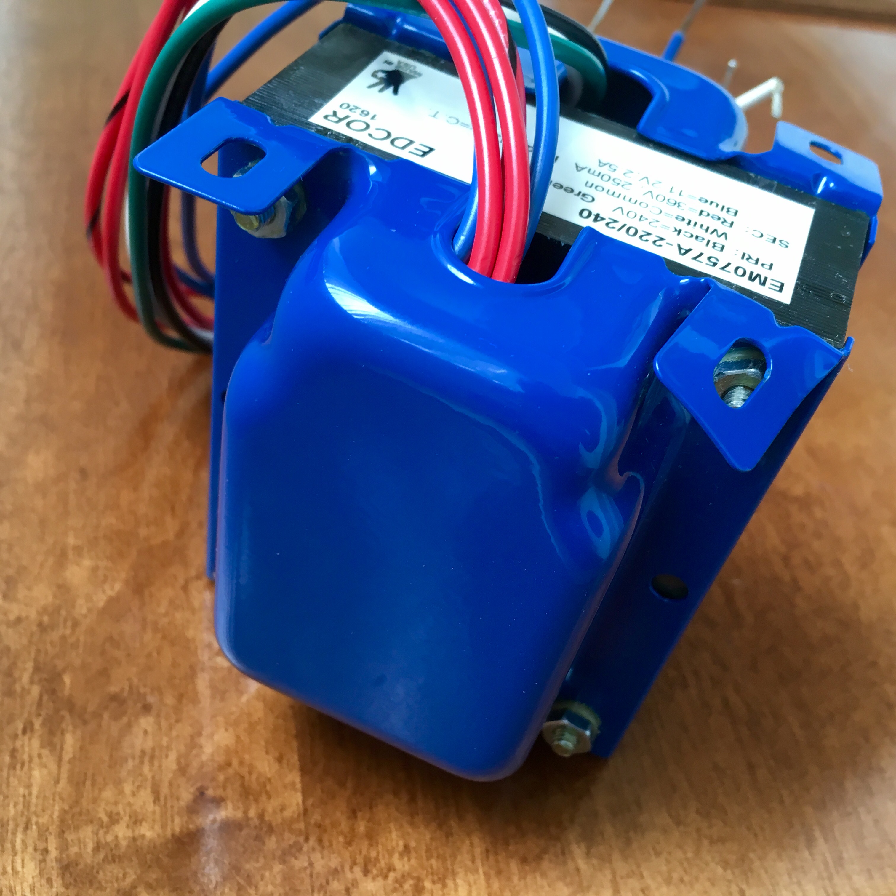

У второго, почему-то не закручены винты крышки и тоже согнута ножка:
Надеюсь, на их работоспособность это не повлияет.
По размеру, вроде бы такие же.

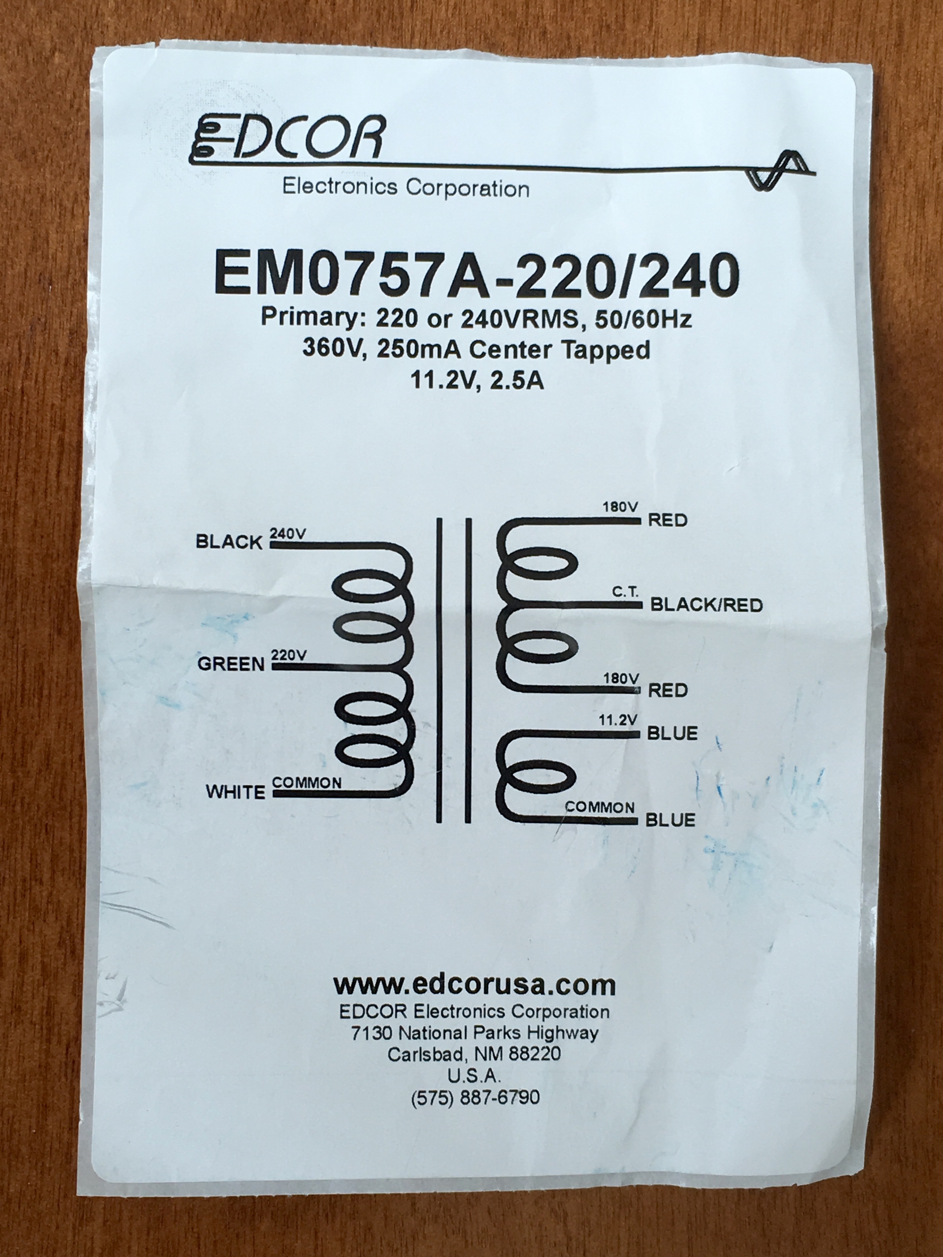

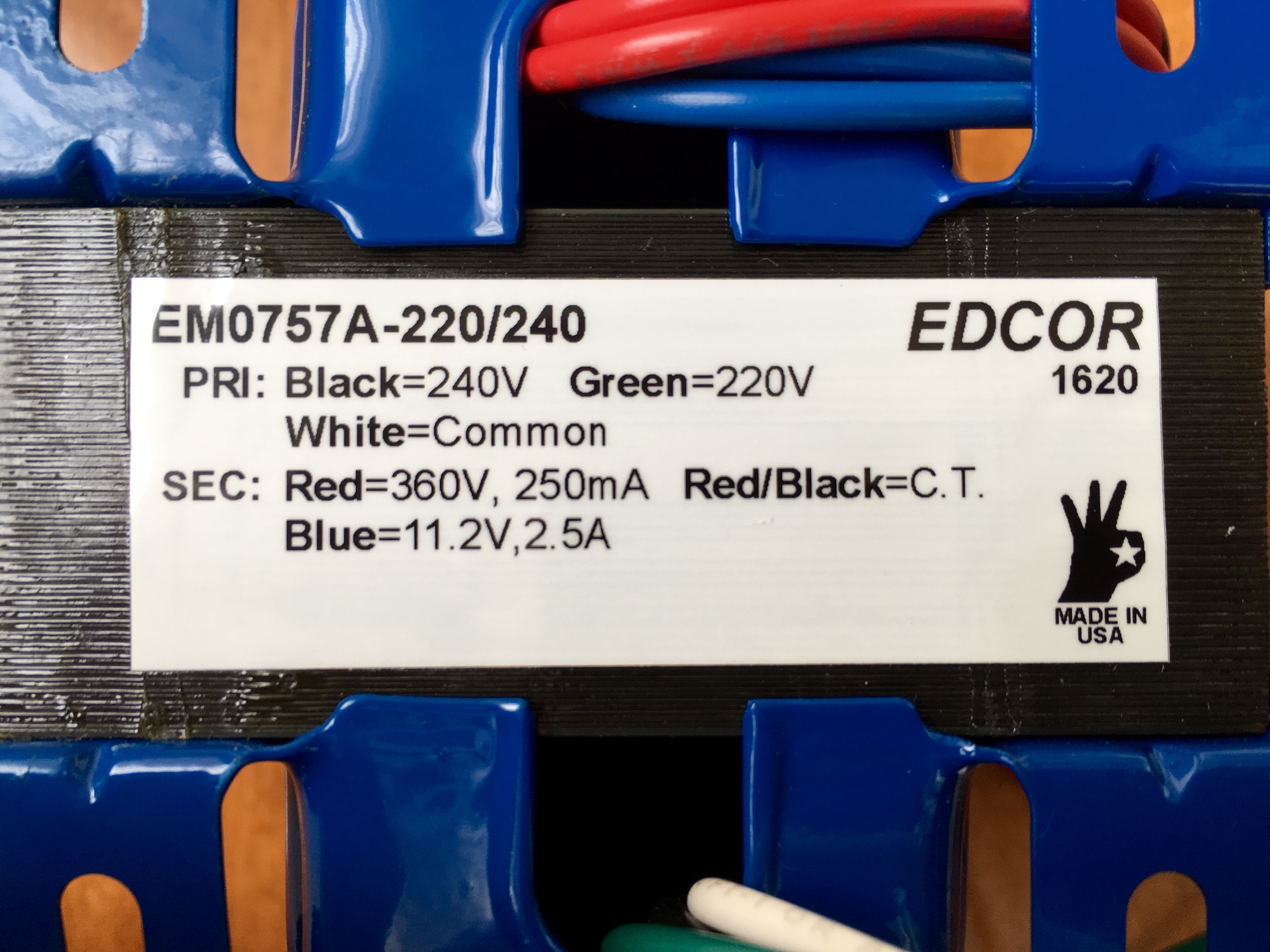

Никаких документов нет. Только наклейка.
P.S. Вес тоже был не правильно указан. Писали акт. Думаю это ошибка конвертации, в США ведь не киллограммы?

Роман Мирошниченко писал(а):Никаких документов нет. Только наклейка.
Этого достаточно. Там всё просто и понятно из описания кита. Трансформатор стал не с двумя проводами от первичной обмотки, а с тремя.

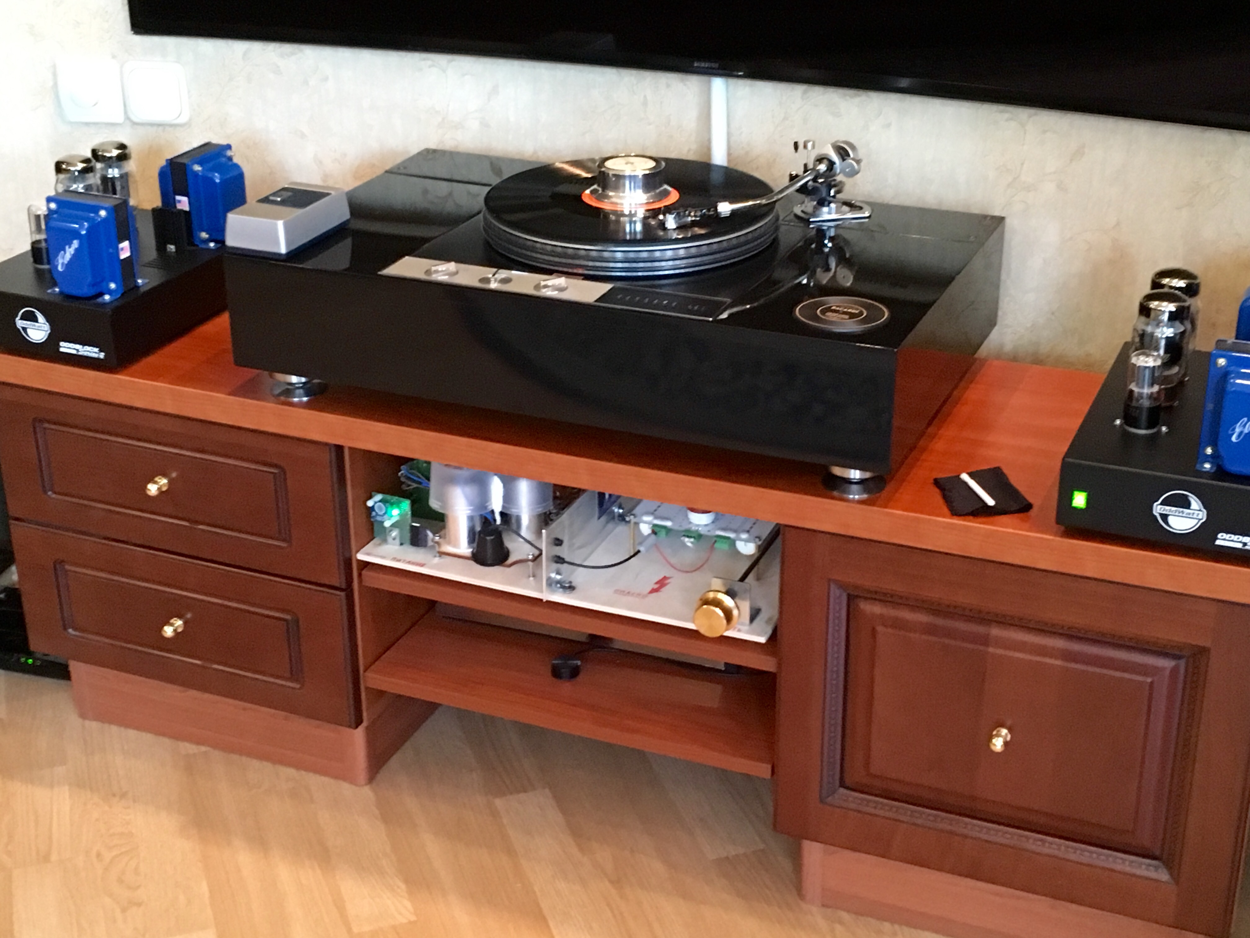

#256
Сообщение Роман Мирошниченко » 15 июн 2016, 18:46
Алаев Ян писал(а):Прототип преда передан Роману на прослушивание...
viewtopic.php?p=10763#p10763
poty писал(а):Интересно было бы послушать впечатления после пассивного аттенюатора. Есть и ещё одна нерешённая проблема - с сопряжением фонокорректора. На самом деле у меня сформировалось определённое видение этой проблемы, но уж очень оно фантастическое. Посмотрим, будет ли подтверждение этому с активным предом.
Первое, что хотелось бы отметить - я снова слушаю винил. Это очень важно, ибо не просто так я последнее время сидел на цифре. Активный предусилитель ПОЧТИ дал то, чего я ждал. Звук стал массивнее, но на басах стало хуже. Думаю, направление правильное.
Отмечаемые мною "некрасивости" ушли. Я думаю, что все-таки это было связано с перегрузкой входа моноблоков. Я слушал их почти на максимальной громкости. С предусилителем повторилась история медиаплеера - уровень громкости редко доходит до половины возможного.
Второе - щелчки переместились на выключение предусилителя. Сейчас ни какие комбинации не вызывают щелчков, кроме (это гарантированный вариант) перевода предусилителя сенсорной кнопков в режим "станд бай". Я думаю, все-таки это проблема земель.
Те улучшения в звуке, которые я ждал опять лишь проявили себя. Вот почему все так очень постепенно улучшается в моей системе? Чтобы хоть раз заменил и сразу "ВАУ" - не мой случай. Я словно веду кропотливые раскопки. Нахожу артефакт, который подтверждает - копаю я правильно, нужно копать дальше. Но, копать приходится все глубже, а артефакты все незначительнее.
И главное, уже давно мои окружающие не замечают тех улучшений в звуке, которым я так радуюсь. Впрочем, как не слышат они и недостатков, от которых я успешно избавляюсь.
