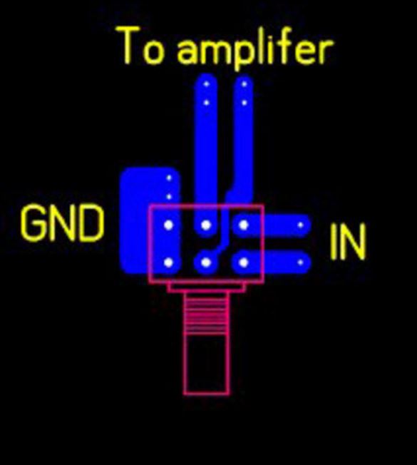

#267
Сообщение Евгений Михеев » 11 июн 2016, 22:13
Я на такую картинку ориентировался, затупил, каюсь.

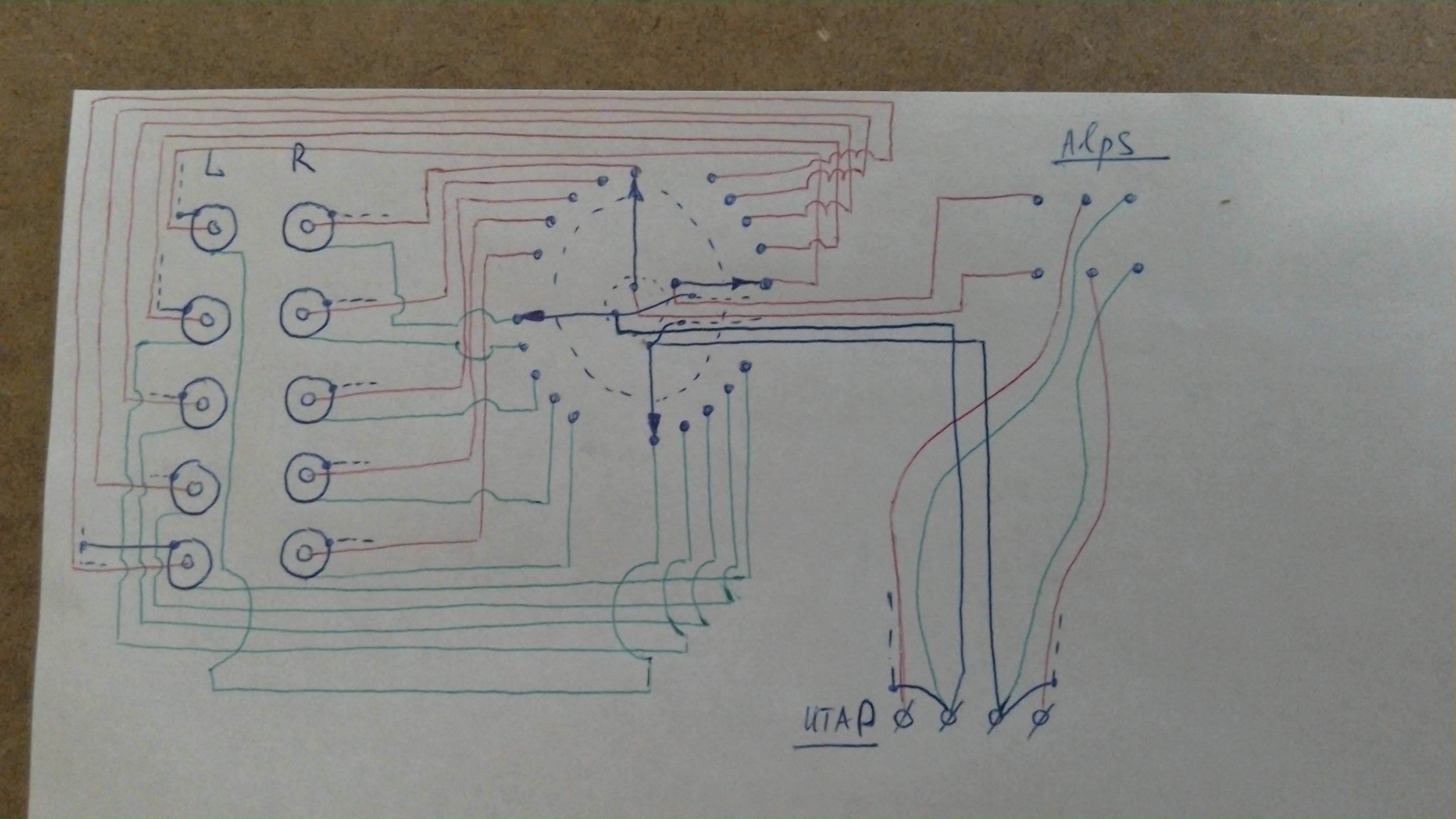

#273
Сообщение Евгений Михеев » 12 июн 2016, 20:42
Я рад, что это так.
Владислав, а я в свою очередь хочу сказать что у Вас крайне информатиные рисунки :) сразу все стало ясно)
#274
Сообщение Евгений Михеев » 12 июн 2016, 21:00
Кстати, мне по душе такая разводка, я так и спаяю, думаю. Бегунки сигналов до альпса сделаю тем же нашим кабелем, просто распотрошу его для удобства.

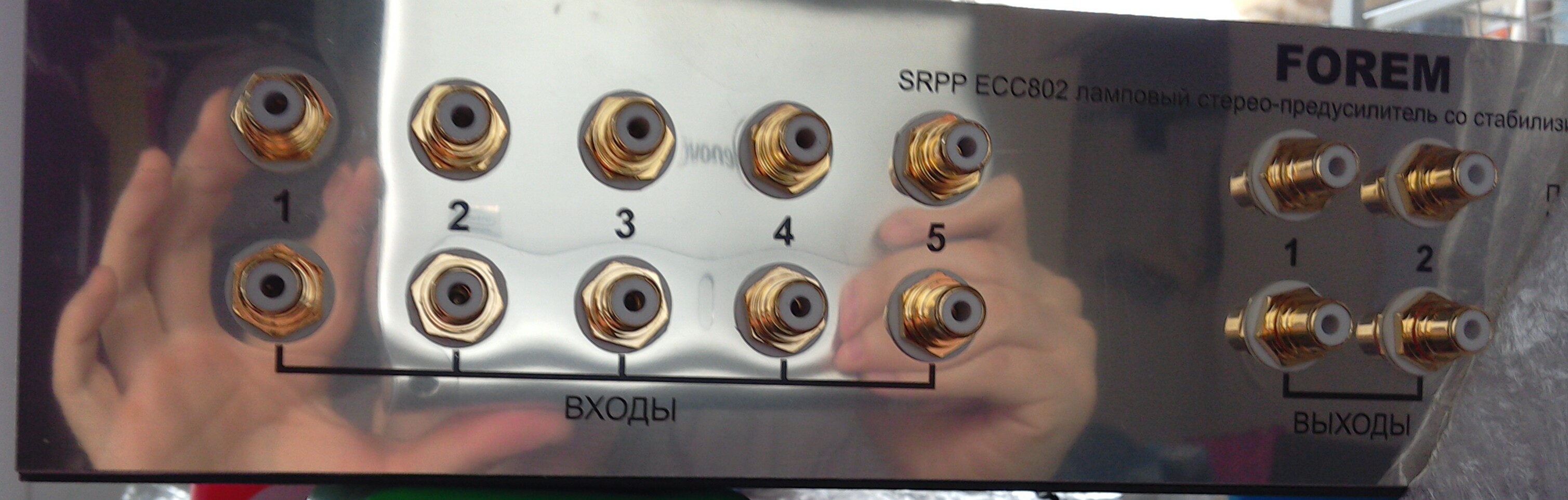

Установил разъемы

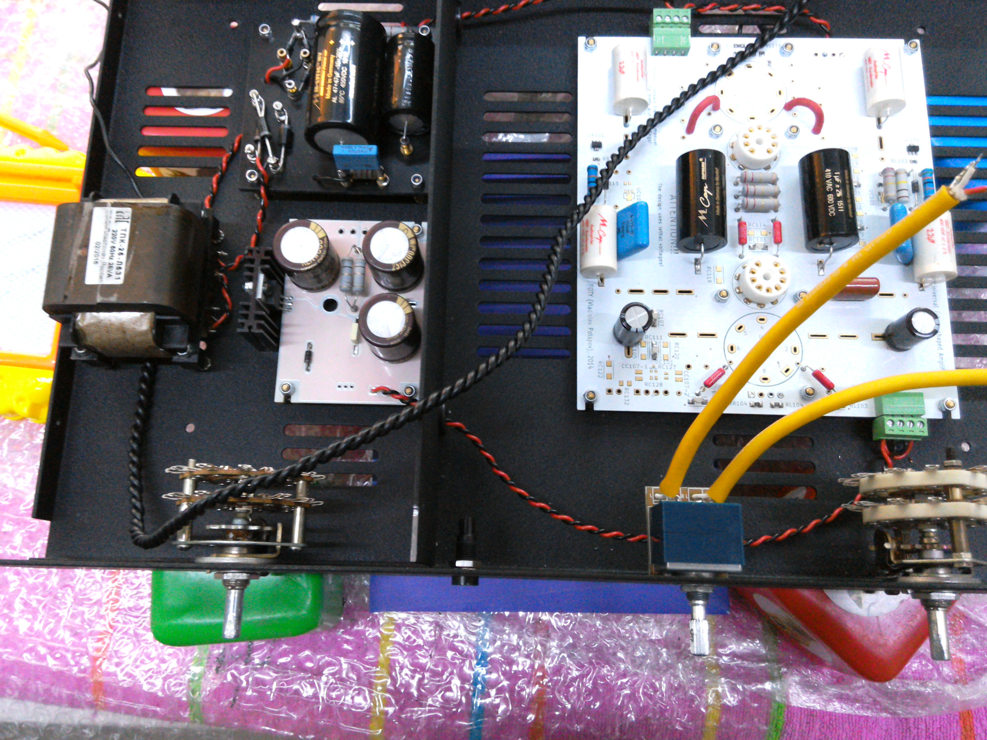

Еще один момент - селектор из-за стопора невозможно установить так, чтобы получить верхний и нижний ряд выводов. У нас получается ряд слева и справа, если провести вертикальную черту. Выхода 2.
1 оставить, как есть
2 рассверлить в корпусе отверстие по стопор еще одно, сверху или снизу над валом селектора. Снизу даже лучше - меньше шансов заметить.
#278
Сообщение poty » 13 июн 2016, 16:36
Я -за первый вариант. Просто на плате, которая ближе к передней панели, распаиваем сигнал, на плате, "смотрящей" внутрь - землю.
Задняя часть смотрится суперклассно!!!

Пока крепил разъемы - волновался, чтоб ничего не царапнуть:)

Евгений Михеев писал(а):Установил разъемы
Я предполагал, что с разъемами будет выигрышно смотреться. Но, не предполагал насколько. Очень нравится. :clap:
Если с хромированием фронтальной панели выйдет засада, думаю и такой вариант можно будет рассматривать. Он, правда не сильно дешевле (если даже не дороже), поэтому все-таки буду стремиться к хромированию. В т.ч. и для расширения освоенных технологий.
Я только думал, что разъемы будут разного цвета поканально... :think:
Поэтому и не стал это обозначать графически.
