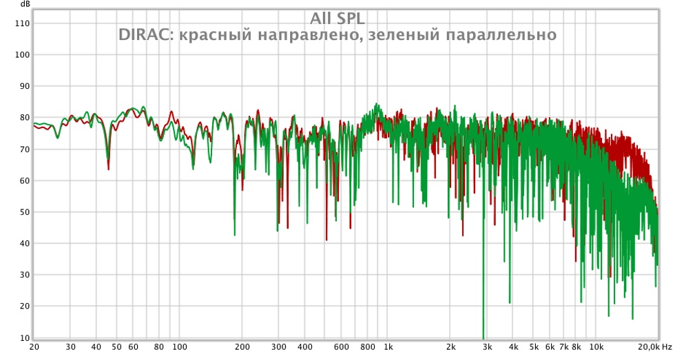

Такой поворот позволил даже немного раздвинуть акустику в ширь. Но, измерения REW меня разочаровали - падение уровня ВЧ (что для меня и так было проблемой).
Это не укладывается у меня в голове. Я направляю панели "слушателю в лоб" (фонарик отражается от самого центра), а высокие падают более, чем на 5дБ!!! :eh:
Хотел уже вернуться к исходной, но решил все-таки построить фильтры DIRAC для такой позиции. И вот результат:
С направленными на слушателя панелями DIRAC делает румкоррекцию несравнимо лучше. И это сразу явно слышно. СЮРРЕАЛИЗМ стереозаписи чуть ли не зашкаливает, приводя меня в неистовый восторг. :clap:
Вот так интересно получилось. Но пожалуй, пригодится этот опыт лишь владельцам электростатов (таковые здесь есть :-) ).

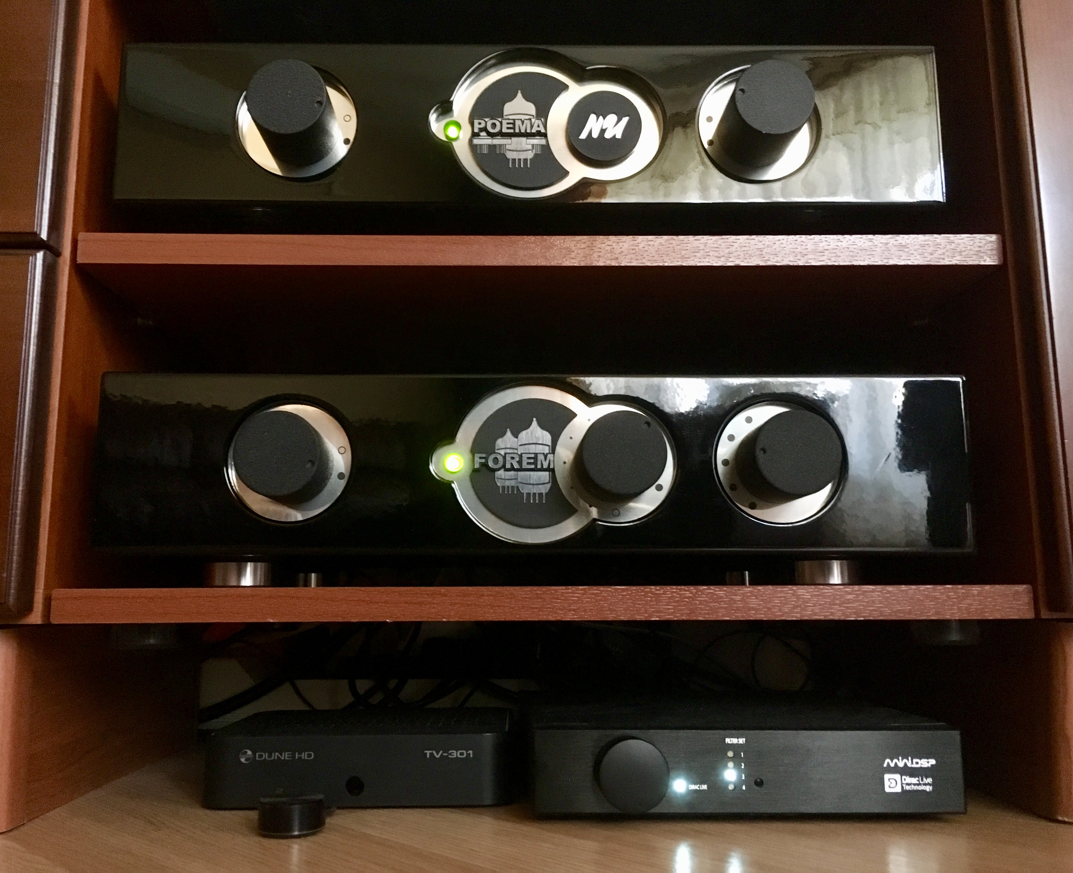

После всех мероприятий (переделка коммутации в предусилителе, переустановка акустики и построение новых фильтров DIRAC) получаю неимоверное удовольствие от любимой пластинки.
Как видно по нижнему фото, я смог поднять громкость аж до положения аттенюаторана 14-ть часов (средняя ручка FOREM)! При этом работает фильтр с подьемом НЧ на +10дБ (minDSP fiter set 3). Ни малейших гудений-возбуждений. Мощное звуковое давление при шикарной стереокартине. В этой записи есть за что ушами зацепиться. Электростаты оправдывают свое приобретение.
Самое для меня удивительное осознавать, что благодаря "цифре", я как никогда слышу все нюансы в разнице звучания тонармов/головок. С помощью DSP я реализовал то, что задумывал, как аналоговую супер-идею своей системы.
