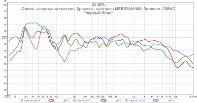

Вот я нашел иллюстрации той первой своей коррекции, когда я объединил все каналы в одной оптимизации:
Фильтр DIRAC
Контроль в REW

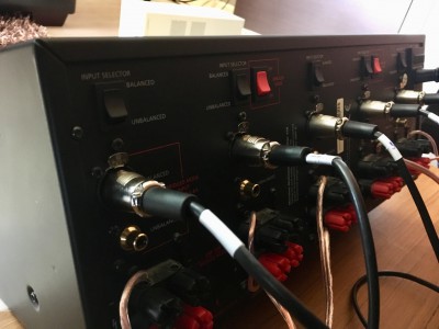

Вот я нашел у себя фото задней панели усилителя:
Каналы с права на лево)) Вид с зади!
Все, что я подаю на четвертый вход, очень тихо звучит на четвертом выходе на акустику и более явно слышно в колонке пятого канала. Я подключал к четвертому входу кабели других каналов - ситуация идентичная. Например,канал подключенный на второй вход ни к кому не лезет своим сигналом, пока его не подключаешь к четвертому. Тут он проникает в пятый. И так происходит с любым каналом.
Поэтому я и грешу на усилитель. Но то, что проникание односторонее, меня очень смущает. :spy:
P.S. Ну не акустические же провода наводят так, один на другой канал. Они пока весьма дешевенькие и лежат параллельно.

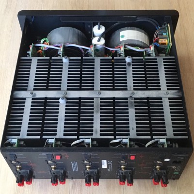

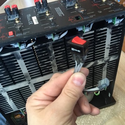

По настоянию хозяина системы, я вскрыл мощник. Надеялся увидеть что-то явное.
Конструкция впечатляет. Танк еще тот! Понятно откуда здесь 50 кг. набираются.

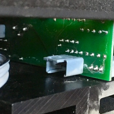

Увы. Единственное, за что зацепился - на плате этого канала, прям под переключателем режима "мост", какой-то подтек. Больше такого нигде нет.
Снял выключатель - все в порядке. Работает, контакты чистые. При отсутсвующем выключателе (т.е. "мост" уже не может быть включен) проблема не исчезает.
Собрал усилитель, поставил на место.
