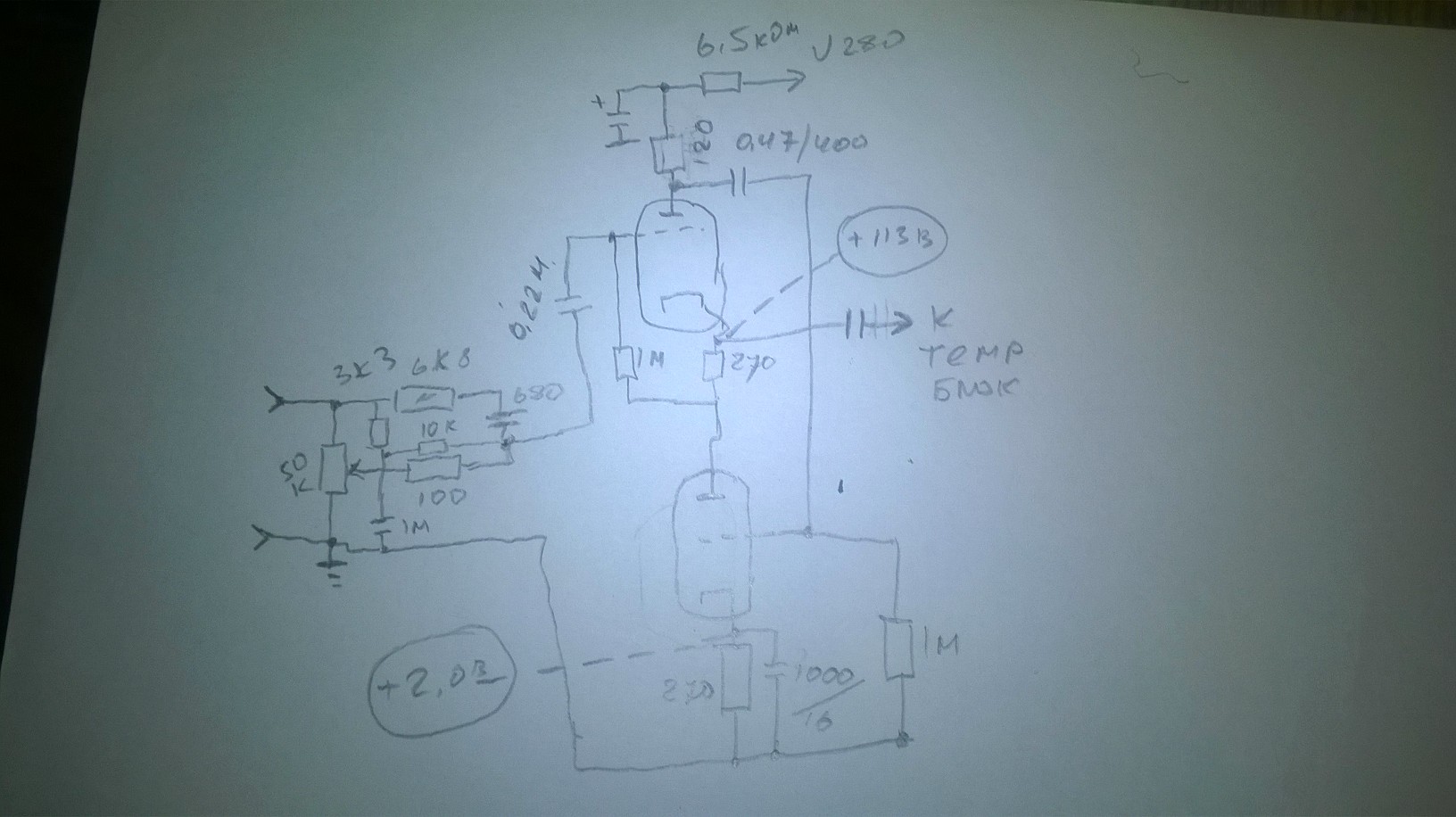

Здравствуйте ребята.
Собрал на макете..но немного есть искажения типа похрипывает.
Темброблок не подключал.
набросал по быстрому

Сообщение poty » 14 ноя 2017, 12:44
А что это за конструкция? Фактически напоминает White Cathode Follower. Что за лампа? Как рассчитывали?

Сообщение Валерий » 14 ноя 2017, 13:28
poty писал(а):Что за лампа? Как рассчитывали?
6н23п лампа Владислав.
Схему не рассчитывал.. так помониторил интернет да из 10 схем посмотрел обвязку ламп посмотрел ток лампы и прикинул сопротивления.
работает как то так. Изменил сопротивление в катоде вроде стало лучше.
С расчетами еще мне тяжеловато. :smoke:

Сообщение poty » 14 ноя 2017, 15:49
В принципе, здесь нужно смотреть условия тестирования: какое напряжение подаётся на вход, какой импеданс нагрузки. С моей точки зрения, нужно кардинально увеличить оба сопротивления 270 Ом (до 470Ом или даже выше). Анодное сопротивление подобрать по реальной нагрузке. Ахинею вначале (в районе регулятора громкости) всю убрать. Все эти компенсации - в пользу бедных, пусть там и остаются.
Не понимаю, зачем вообще Вы столько схем тестируете? Есть уже посчитанная Евгением схема со всеми номиналами - можно легко её проверить и "подточить" по ситуации.

Сообщение Валерий » 14 ноя 2017, 16:16
poty писал(а):Не понимаю, зачем вообще Вы столько схем тестируете? Есть уже посчитанная Евгением схема со всеми номиналами - можно легко её проверить и "подточить" по ситуации.
Владислав просто время было свободное и сидеть сложа руки не хотелось.
Схема уже есть?
