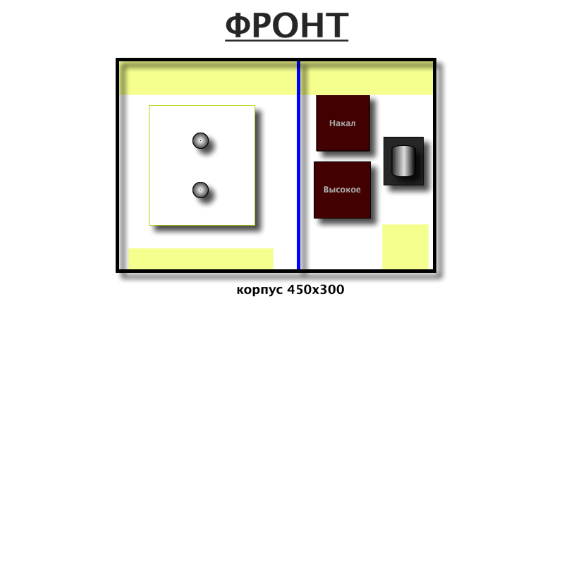

Сообщение Роман Мирошниченко » 16 мар 2016, 07:59
- UTAP просится быть повернутой по часовой стрелке. :think: И полностью в лево.
- "Высокое" и "накал" между собой не связаны? Могут быть поменяны местами? Повернуты против часовой стрелки. И так же влево.
- Транс вправо и вверх.
- Экран распрямится.
Я бы селектор и громкость так и оставил, как у Вас на рисунке. С фронтальной панелью будет меньше проблем. С ее изготовлением. Пиктограммы селектора будут простыми дырочками-углублениями (если она пойдет под фрезу ЧПУ). И если логотип буду прорезать насквозь (а не делать выступающим) с расчетом, что он будет светиться от внутренней подсветки, ничто не будет мешать (ALPS маленький ведь). Кстати, можно с таким вариантом от внешнего светодиода избавиться. :think:
Нарисую... У меня сейчас очень активные дни по работе. О проекте почти не получается думать :oops: ... Но, рассчитываю сегодня к вечеру быть в строю. И с новыми силами броситься на корпуса!
[upd=1458108489][/upd]
Это лишь демонстрация предложенных выше перемещений.
Владислав, на Вашем рисунке вводы/выводы на платах указаны в соответствии с реальностью? Про сигнальные я понял, интересует питание. Я понимаю, что это все на проводах, но лучше наверное элементы поворачивать, чтобы минимализировать длину соединений?
Я нарисую и дальше все в масштабе (добавлю разъемы и селекторы). Можно будет двигать и крутить. Чтобы определиться с размером корпуса. Но, я думаю, "не универсальный" корпус будем окончательно рассчитывать, когда компоновка фонокорректора прояснится. Все-таки эти два корпуса нужно как-то соотносить друг с другом визуально.

Сообщение Евгений Михеев » 16 мар 2016, 09:17
По питанию верно. Мне такая компановка больше нравится. Ну только транс еще "погонять" по корпусу.

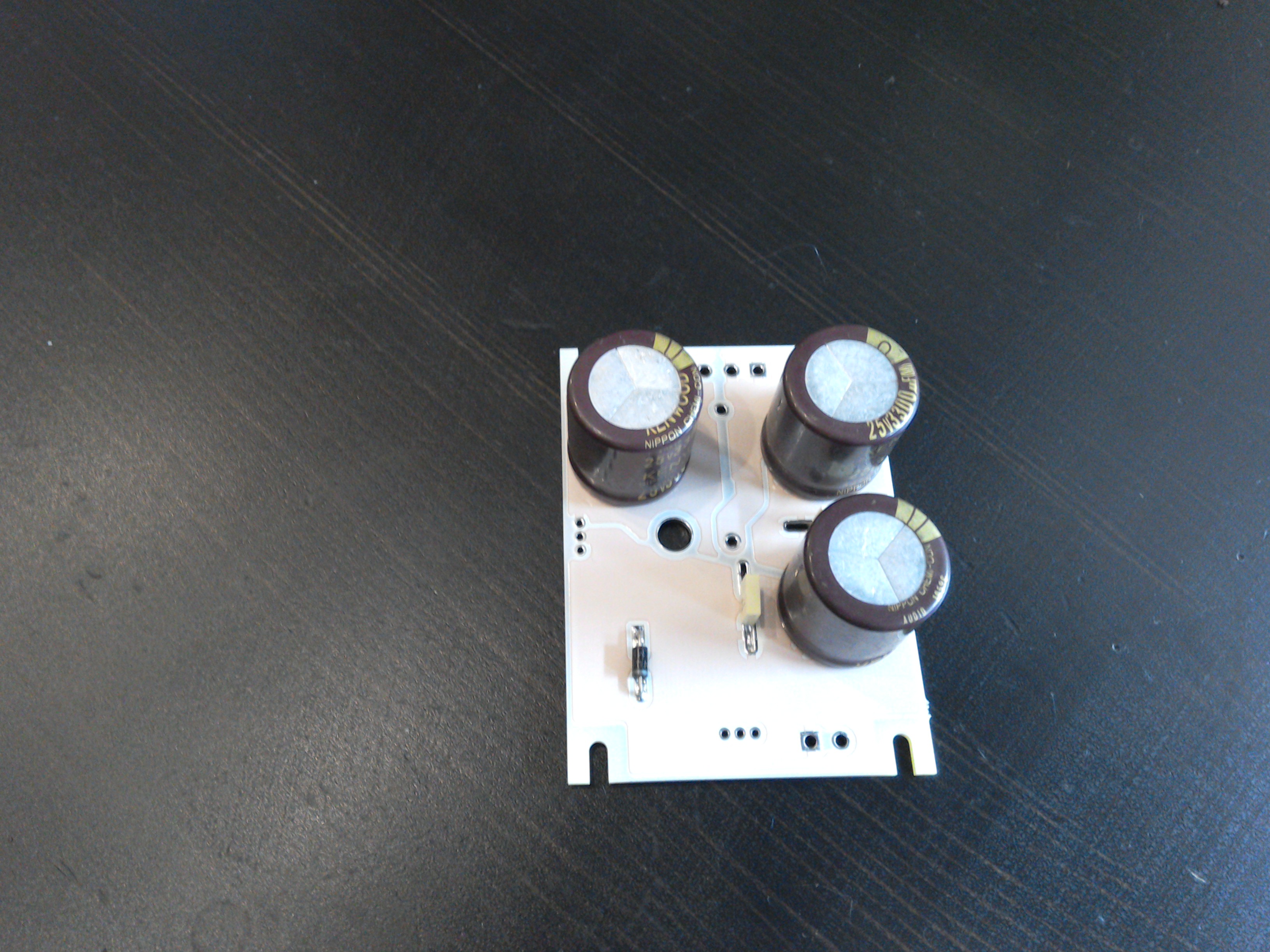

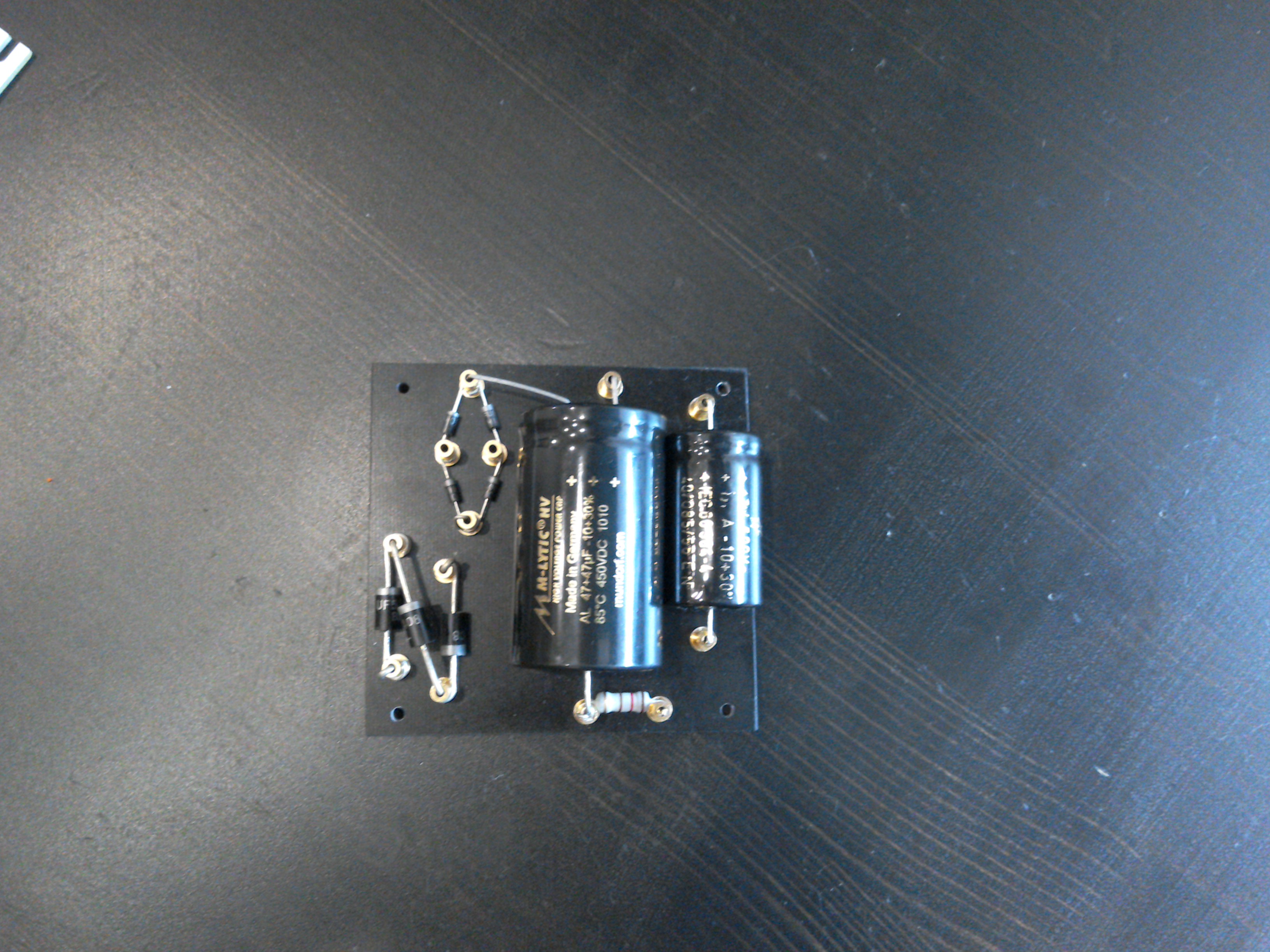

Евгений, если Вы еще не уехали в командировку или по возвращении, могли бы Вы сделать фотографии плат "Высокое" и "Накал". Хотелось бы представлять их примерный внешний вид. Для проработки открытого варианта корпуса.
Сообщения: 4509
Благодарил (а): 333 раза
#84
Сообщение Евгений Михеев » 16 мар 2016, 09:47
Я уже в дороге, но сейчас поищу на планшете.
[upd=1458111052][/upd]
Высокое
Накал

Сообщение poty » 16 мар 2016, 12:06
Ваше расположение достаточно правильное. Я бы ещё трансформатор сдвинул бы ближе к середине корпуса по глубине (вверх, если смотреть по Вашему рисунку), чтобы не занимать лишние сантиметры в глубину (нужно ещё оставить примерно 65 мм от задней стенки для разъёма питания). Ширины у нас достаточно, чтобы это легко сделать.

Сообщение Роман Мирошниченко » 16 мар 2016, 22:49
В принципе, мы можем играть глубиной. Если у преда и фонокорректора будет разная глубина - это не трагедия.

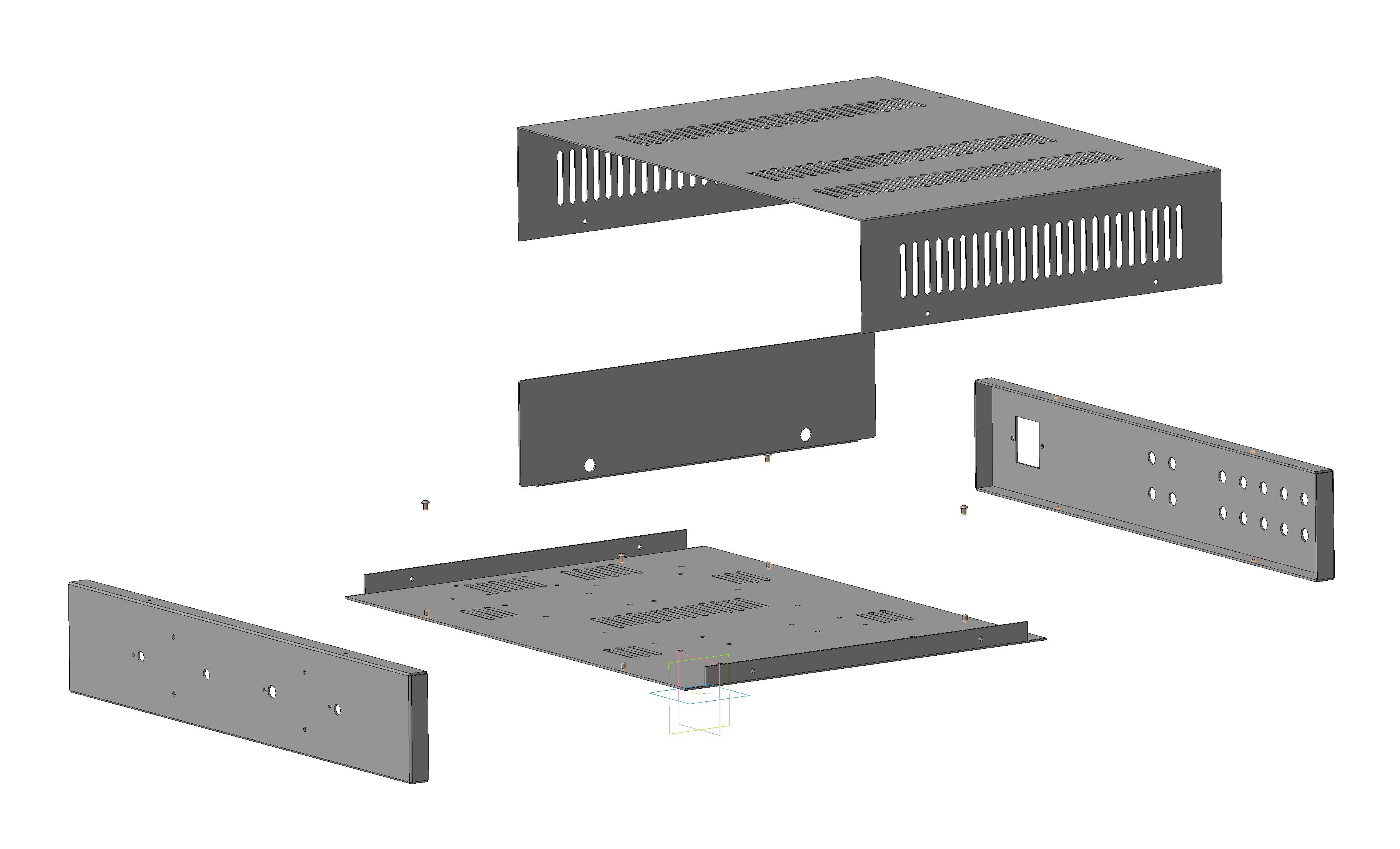

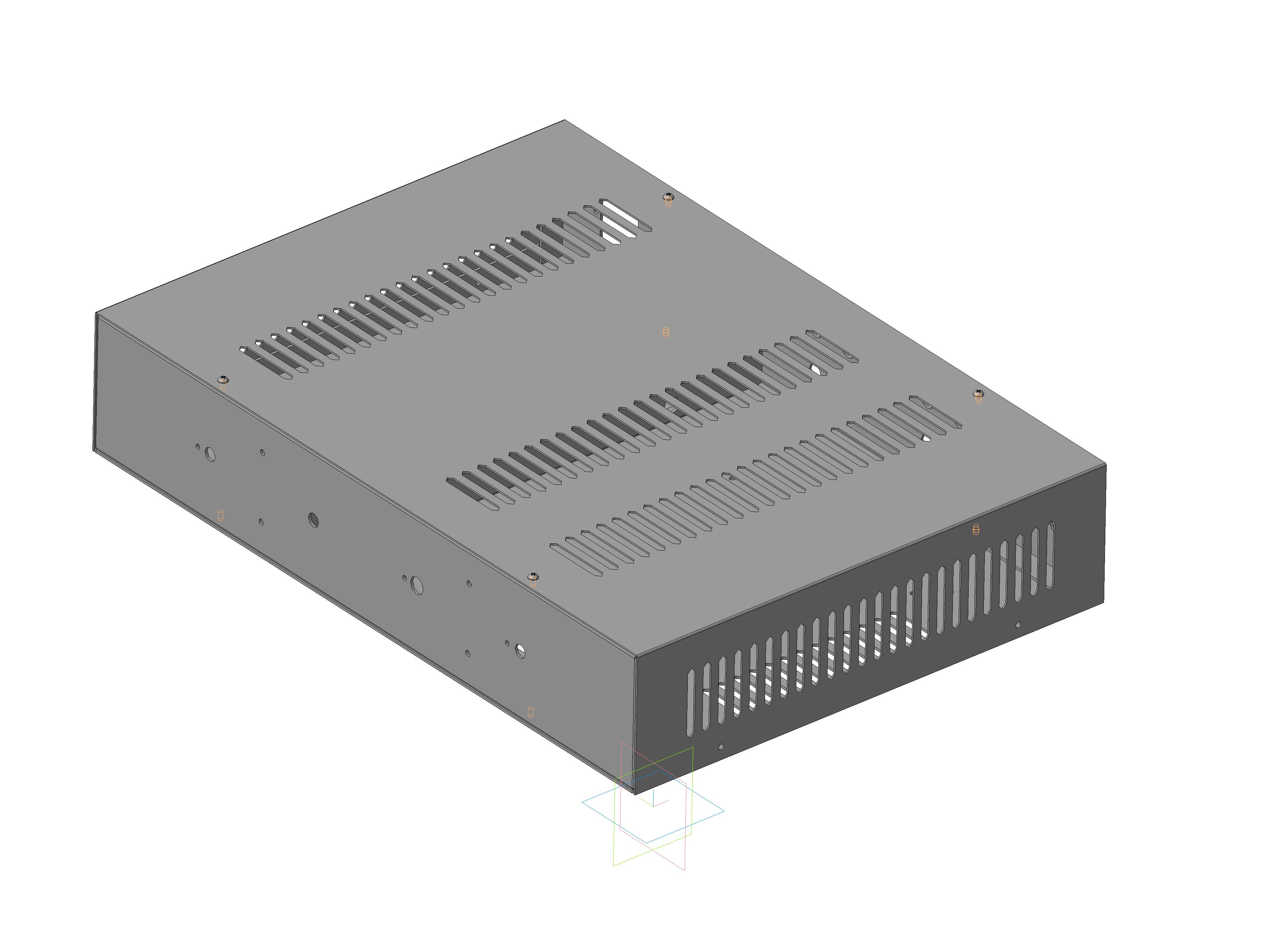

Сообщение Роман Мирошниченко » 24 мар 2016, 14:54
Виртуально корпус уже существует. И мне он нравится!
Металл заложили везде 1,5. Хотя мне показали образцы из 1,2 - вполне себе крепко. Но, все-таки 1,5. Поэтому примерный вес крышки будет 1,2 килограмма. :smile:
Теперь ждем цену.
[upd=1458821482][/upd]
Из неприятного - пока засада с надписями. Но, я буду искать варианты уже после готовности коробки. Чтобы представлять, что я могу сделать с полученными панелями.

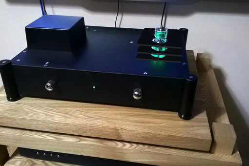

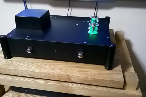

Сообщение Евгений Михеев » 27 мар 2016, 23:45
Роман, Вы, помнится, где-то писали о подсветке ламп, не о таком ли шла речь?)
#93
Сообщение Роман Мирошниченко » 28 мар 2016, 06:56
Да, я писал об этом. Точнее сказать, предварительно (совсем в иной ветке) я задавал вопрос Яну по фотографиям, что периодически мелькают на обложке форума. Там лампы ярко светятся. Ламповые усилители, что я видел, этим похвастаться не могли. Ян сказал, что в некоторых моментах на этих фотографиях применена подсветка. После этого я стал обращать внимание на такое решение. И заметил, что применяется оно довольно-таки часто. Например, я видел у Макинтош, подсветка ламп (типа Вашей) зажигается постепенно, индицируя прохождение усилителем этапов включения (впрочем, это мог быть твик).
Второй момент, что подтолкнул меня к этой мысли - желание продемонстрировать UTAP. Это больше рекламная цель. Тогда мы обсуждали оформление ламп в "колодце" с темным стеклом. И подсветка подразумевалась больше для "подкапотного пространства", нежели для ламп. Просто я предлагал ее сделать в одном тоне со светом ламп - оранжевом.
А вообще, дело это тонкое (как и все дизайнерство). Легко можно скатиться до уровня дешевки. Как я понимаю, в Вашем предусилителе подсветка выполняет роль индикатора включения - это интересно. Хотя и спорно. Однако, я видел варианты (на фотографиях китайских изделий), где светодиоды подменяли реальное свечение ламп. Это было пошло.
[upd=1459135920][/upd]
Ваш пред просит на себя несколько иной декоративный экран на лампы, который уравновесит кожух трансформатора. :think:
Черный экран только вокруг ламп. Чтобы внешняя форма и размер его повторяли бы трансформатор. Это создаст видовой баланс.
P.S. Я извиняюсь за этот совет :oops: ... Это всего лишь мое восприятие.

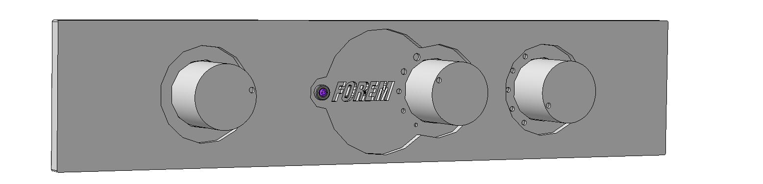

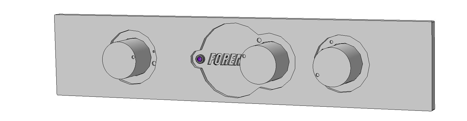

#100

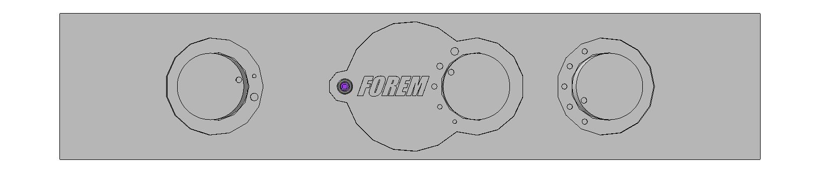

Сообщение Роман Мирошниченко » 16 апр 2016, 21:11
Попробовал отказаться от разметки на ручках. Поменял шрифт логотипа - IMPACT. И мне так больше понравилось.
Этот вариант сейчас полностью проверен. Фактически, я его перерисовал заново. С него и буду делать чертежи.
