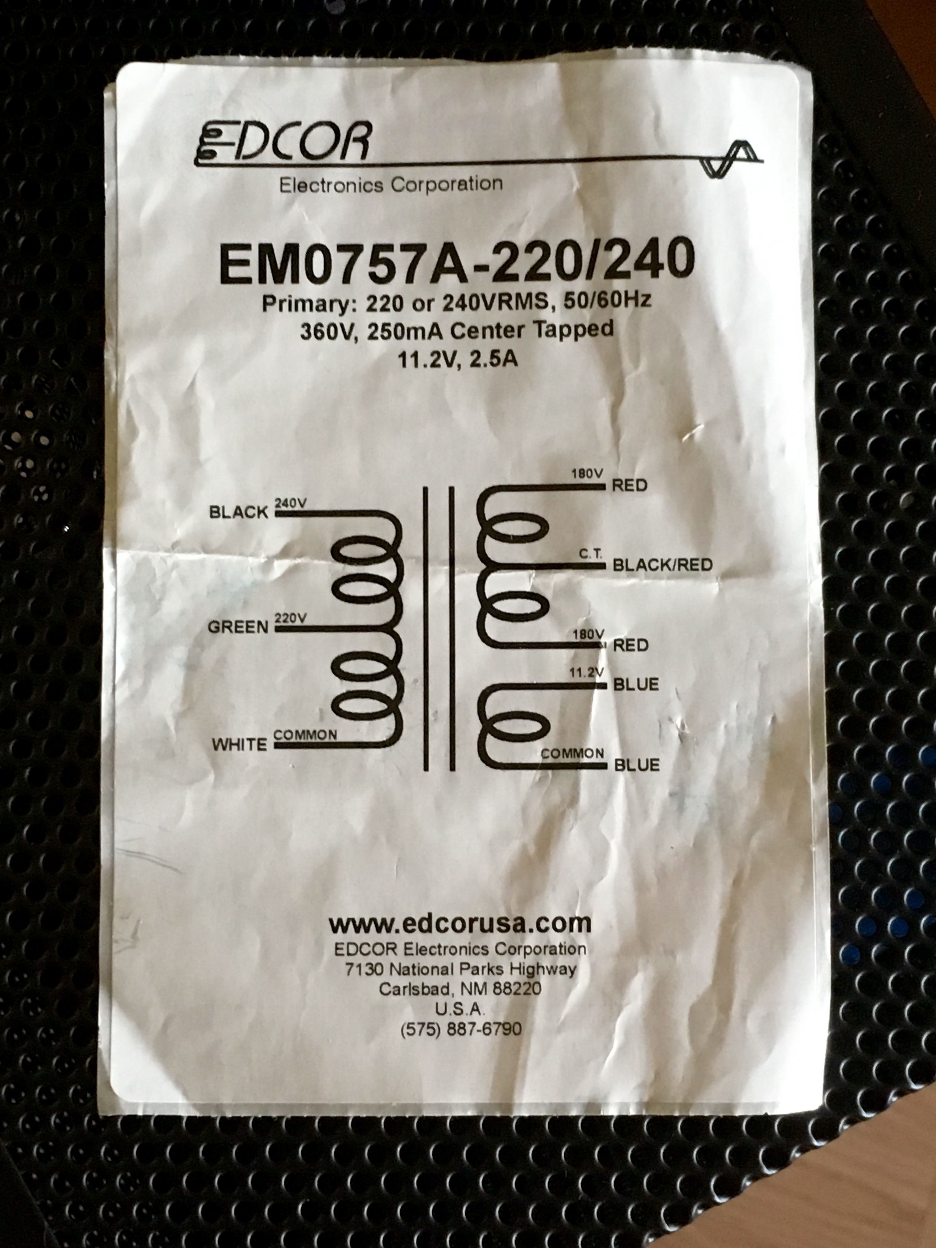

Сообщение Роман Мирошниченко » 11 дек 2018, 21:25
seurf писал(а): ↑
11 дек 2018, 21:14
Мне ТТХ Ваших новых интересны.
Не уверен, что это есть в ветке... Сейчас пролистал ее (вспомнилось - интересно и приятно), но вопрос замены растянут на продолжительное время - занимает много страниц. Квинтэссенцию сложно вывести. Вот сразу же после замены трансформатора на одном из моноблоков - viewtopic.php?p=11028#p11028
Отправлено спустя 1 минуту 1 секунду:
Наклейка с данными по трансформатору - download/file.php?id=6889&mode=view
Отправлено спустя 2 минуты 50 секунд:
seurf писал(а): ↑
11 дек 2018, 21:14
Я помню они у Вас грелись не по детски до 90 градусов.
Нет, было максимум 57 градусов.
Сообщения: 1236
Благодарил (а): 270 раз
Поблагодарили: 217 раз
#84
Сообщение seurf » 11 дек 2018, 21:54
Это старая наклейка со старых трансов. Я её видел в Вашей ветке. Вы хотели её выкинуть, смяли, потом разгладили и поместили на форум. Меня марка новых трансов интересует. На них сейчас маркировка видна? Можете прочитать и написать?
#85
Сообщение Роман Мирошниченко » 11 дек 2018, 22:12
seurf писал(а): ↑
11 дек 2018, 21:54
Судя по тексту ветки - как раз-таки новая: "Вместе с трансформаторами была такая вот наклейка".
В ней отвод на 220В., ради него их и меняли. :-)
seurf писал(а): ↑
11 дек 2018, 21:54
Моноблоки сейчас у Евгения. Но, я не помню, чтобы на них что-то было написано. :think:
