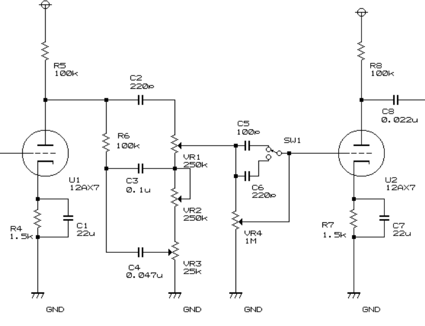

Проблема именно в этой части, в этом узле
Эта схема чуть иная (брайт реализован иначе), но близка к нашей, поэтому на ее примере
Кстати, хотел спросить . в некоторых схемах видел бас не 250 к а 1М, как увеличение переменника сказывается на крутибельности?
Евгений Михеев писал(а):Кстати, хотел спросить . в некоторых схемах видел бас не 250 к а 1М, как увеличение переменника сказывается на крутибельности?
Уже промоделировал, увеличение до 1М даст больше баса

Давайте тогда на нашу оригинальную схему ориентироваться со страницы 17.
С10 я уменьшил до С11 (47n)
R27 220К
С59 470пик
Переменник клин громкости 10K
#851

Сообщение Евгений Михеев » 03 май 2018, 22:30
Владислав, всё, есть итоговый усилитель)
Конденсатор брайт в чистом канале понизил до 82пик
Конденсатор С59 470пик - получил тот самый "хруст" по верхам, которого и добивался
С10 47n дал адекватный бас, вполне рулибельный но без гула
Всё, проект удался полностью)
