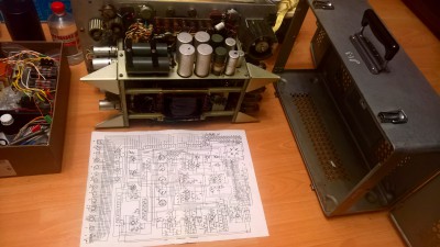

Проверка лампочек превратилась в проверку прибора - начал немного привирать по напряжению накала. Пришлось проводить регламентные и ремонтные работы!Евгений Михеев писал(а):Вы их только проверьте, если возможность есть.
Открыл "малогабаритный ламповый тестер". Лампы 6Ж38П оказались довольно подозрительными. Попробую прикупить у местных продавцов, чтобы было из чего выбирать.

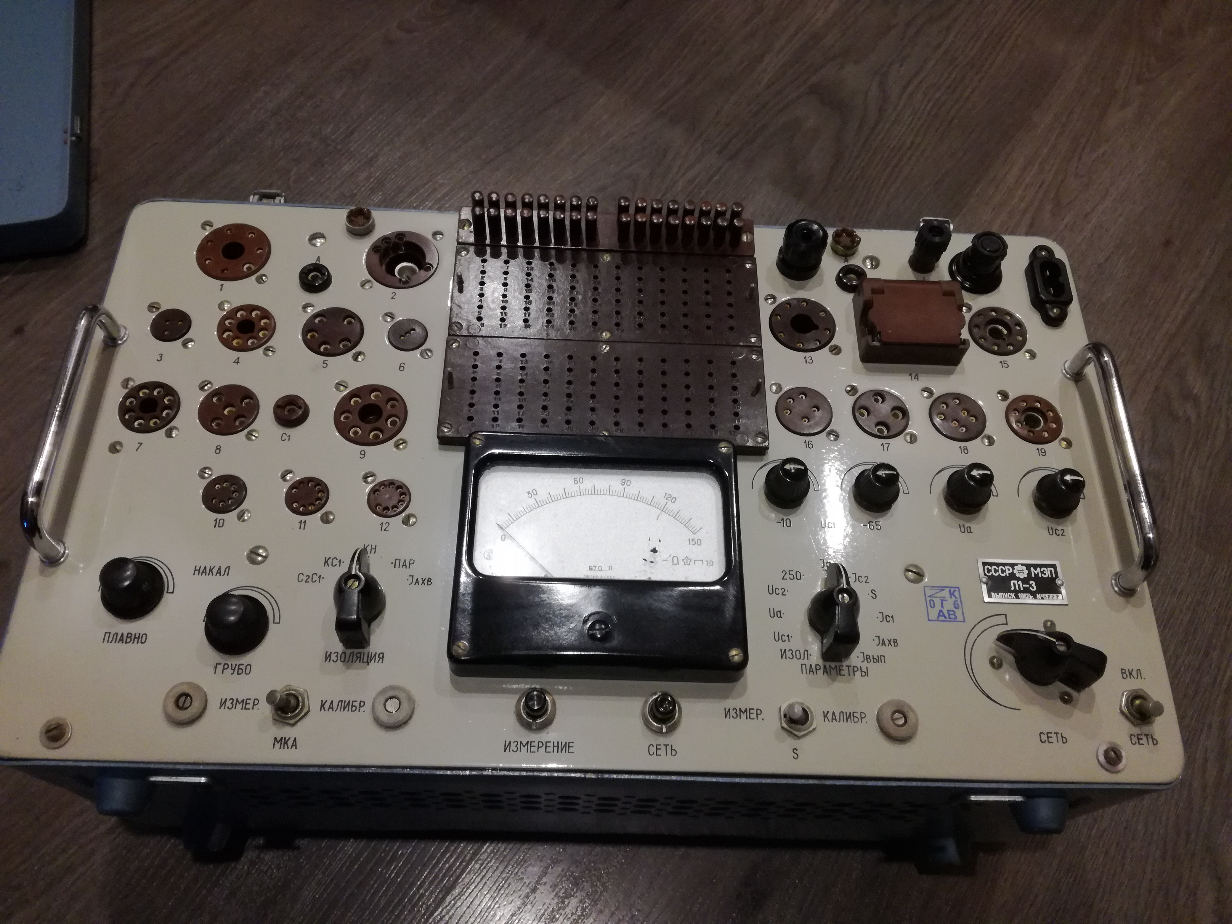

У Вас уже современнее.AndreyK писал(а):У меня тоже есть Л3-3 73 года выпуска и без него как без рук.
Долгое время отлавливаю у своего ошибку измерения токов утечки. Пока безрезультатно. Грешу на силовой трансформатор.

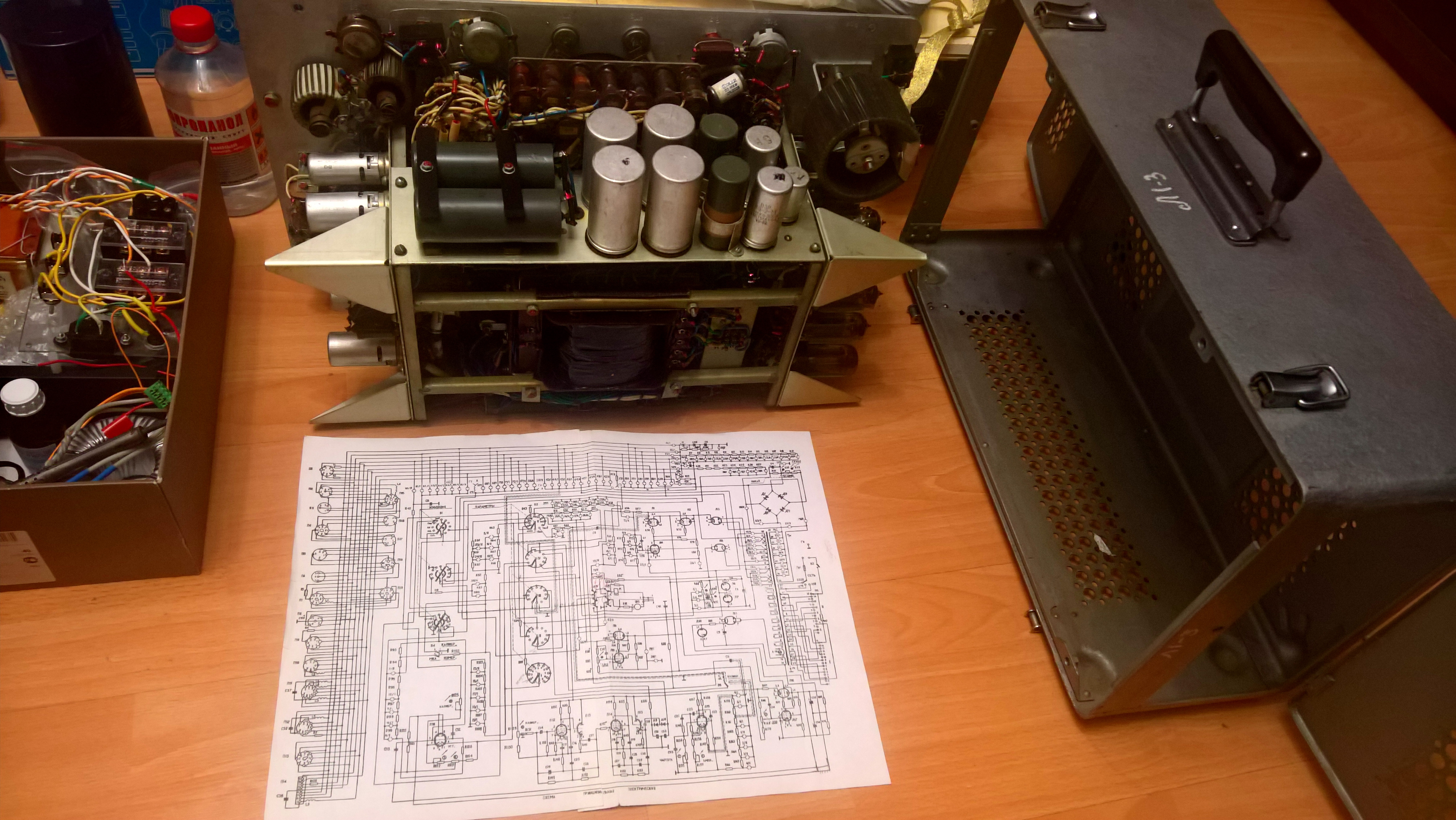

Все может быть. Думаю, что причина все же не в трансформаторе. Скорее всего где то в коммутации плохой контакт. По подробнее о внешнем проявлении дефекта, если можно. На досуге покопаю схему.poty писал(а):Долгое время отлавливаю у своего ошибку измерения токов утечки. Пока безрезультатно. Грешу на силовой трансформатор.

Внешнее проявление достаточно простое. После калибровки, которая проходит на отлично, и установки лампы - ноль смещается. Т.е., стрелка уходит влево, а не остаётся на нуле или не показывает как должна ток утечки. Калибровка проходит в режиме ПАР. - Ic1, при переключении на ИЗОЛ. и измерении любого тока утечки (Ic1c2, Iкн, Iкс1) - ровно таже ситуация даже без установки лампы. Калибровать с установленной лампой нельзя - можно перегрузить измерительный мост. Приходится выводить стрелку не на ноль, а чуть правее (в районе 6 единиц), тогда измерения происходят нормально. Но, во-первых, доверия таким измерениям уже мало, во-вторых - это значение смещения плавает от времени, в-третьих, приходится вынимать лампу и калибровать непосредственно в тех положениях, утечки которых необходимо измерять.AndreyK писал(а):По подробнее о внешнем проявлении дефекта

Возможно причина в неравенстве параметров половинок 6Н3П (Л18 на моей схеме) или в утечках. Лампу надо подобрать с равными параметрами триодов, дать ей наработку часов 50, после снова проверить параметры и только потом ставить в прибор. Для начала можно при выключенном приборе несколько раз Л18 вытащить из панельки и вставить обратно. Проверить С12, С13 на утечки, а лучше сразу поменять на качественные. Там стоят МБМ 0,1 мкФ с резиновыми заглушками, со временем начинают высыхать и давать утечки. Можно поставить современные пленочные. Потенциометр R122 на левой панели Уст 0 при выключенном приборе несколько раз провернуть от края до края и вернуть в исходное положение. Пока как то так.poty писал(а):Внешнее проявление достаточно простое. После калибровки, которая проходит на отлично, и установки лампы - ноль смещается. Т.е., стрелка уходит влево, а не остаётся на нуле или не показывает как должна ток утечки. Калибровка проходит в режиме ПАР. - Ic1, при переключении на ИЗОЛ. и измерении любого тока утечки (Ic1c2, Iкн, Iкс1) - ровно таже ситуация даже без установки лампы. Калибровать с установленной лампой нельзя - можно перегрузить измерительный мост. Приходится выводить стрелку не на ноль, а чуть правее (в районе 6 единиц), тогда измерения происходят нормально. Но, во-первых, доверия таким измерениям уже мало, во-вторых - это значение смещения плавает от времени, в-третьих, приходится вынимать лампу и калибровать непосредственно в тех положениях, утечки которых необходимо измерять.

6Н3П проверял, подбирал, менял... С этим узлом была ещё одна проблема, но она успешно решилась заменой лампы. Сейчас посмотреть не могу, что такое C12, C13, дома посмотрю. Но сам блок здесь почти точно ни при чём: отдельно он работает корректно, да и в составе аппарата тоже калибруется и держит калибровку достаточно долго.
