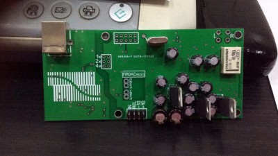

Когда я её получил, я осознал, я бы не то что так, вообще бы её не спаял. Мелко-видимые тонкоплёночный резисторы, микрухи, жуть. Под неё надо покупать специализированный паяльный инструмент. Своими паялами мне там делать нечего. А уж про опыт паяния микросхем и заикаться не буду. Я этого никогда не делал. Это в you tube все легко и красиво получается. Ну а про USB порт и сам Назар обмолвился, что обычной паяльной станцией его не пропаяешь.
В качестве ориентира положил связку ключей.

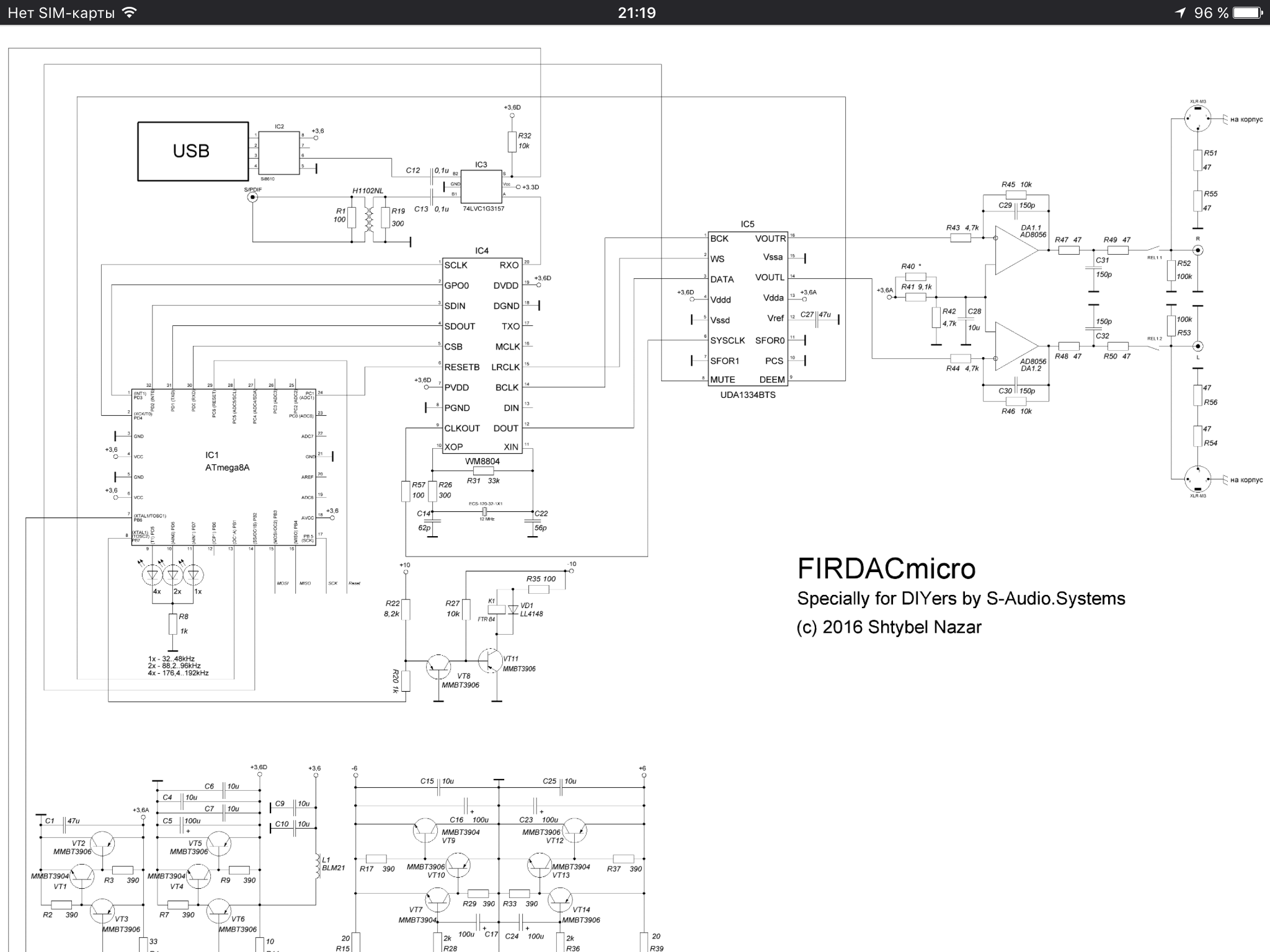

Схему, кому лень регистрироваться, привожу здесь.
Copy/past, а не потому, что я все это освоил сам.
Устройство имеет два входа один USB(PCM 16/24бит 44,1-192кГц, DSD64-512) и один S/PDIF(PCM 16/24бит 44,1-192кГц)
USB вход реализован на мс CM6631A в асинхронном режиме с собственной прошивкой. Опорными генераторами для CM6631A применены малоджиттерные от Kyocera http://www.mouser.com/ds/2/40/clock_k_e-522534.pdf
Неиспользуемый в данный момент генератор одной из сеток (44,1/48) выключается.
Собственно мс ЦАП применена UDA1334BTS имеющая на борту полуполосный ЦФ с подавлением первой ступени 65дб и неравномерностью +-0,005дб, 64x С/Д Модулятор 5го порядка с DC(цифровое смещение) и AC(4x) дизером и Semidigital FIR на 75tap.
Отличные фильтрационные способности Semidigital FIR позволили свести практически к нулю влияние джиттера (спуры остались важны лишь при отстройках всего до +-50кГц) и сделать минималистскую аналоговую часть устройства с ФНЧ всего 1-порядка с частотой среза в 100кГц выполненные на ОУ в инвертирующем включении с Ку=-2. ОУ применены AD8056, одни из нескольких ОУ пригодных для высококачественного звуковоспроизведения. Выход в устройства балансный(псевдо-) и не балансный, не балансный выход допустимо использовать исключительно временно когда недоступно балансное соединение из за существенного ухудшения звука системы при не балансном подключении компонентов.
ПП двухслойная размером всего 5*11см, трассировка выполнена максимально аккуратно с минимизацией излучающих дорожек и минимизацией контуров питания итд. Малые габариты устройства позволяют эффективно встраивать его в УМЗЧ и усилители для наушников тем самым минимизируя проблемы интерконнекта

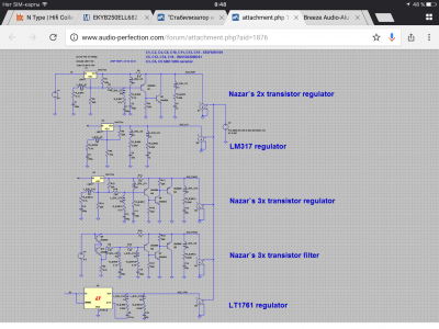

Блок питания- это фирменная разработка Назара.
Вот как Назар описывает эти блоки:
Идеальным его делает несколько вещей, а именно:
1. Ровный и небольшой вых. импеданс в ЗЧ области и выше (~0.05ом для 2х транзисторного варианта и ~0.005ом для 3х транзисторного варианта).
2. Ток нагрузки протекает локально только через выходной транзистор стабилизатора.
3. Отличной реакции на скачки тока потребления нагрузки.
4. Отсутствие на выходе стабилизатора электролитических конденсаторов большой емкости или отсутствие их вообще.
А также:
5. Высокий PSRR (-100дб для 2х транзисторного варианта и -120дб для 3х транзисторного варианта).
6. Шум менее 1мкВ в полосе 20-20000гц.
7. Простота реализации
Взято отсюда http://www.audio-perfection.com/forum/s ... hp?tid=292
Вот тут можно посмотреть это питание без регистрации: http://s-audio.systems/diy/nazar-regulator

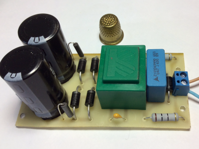

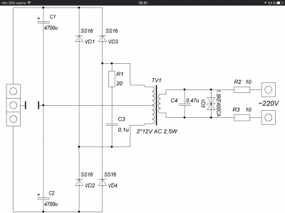

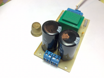

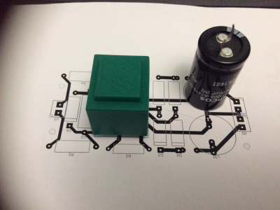

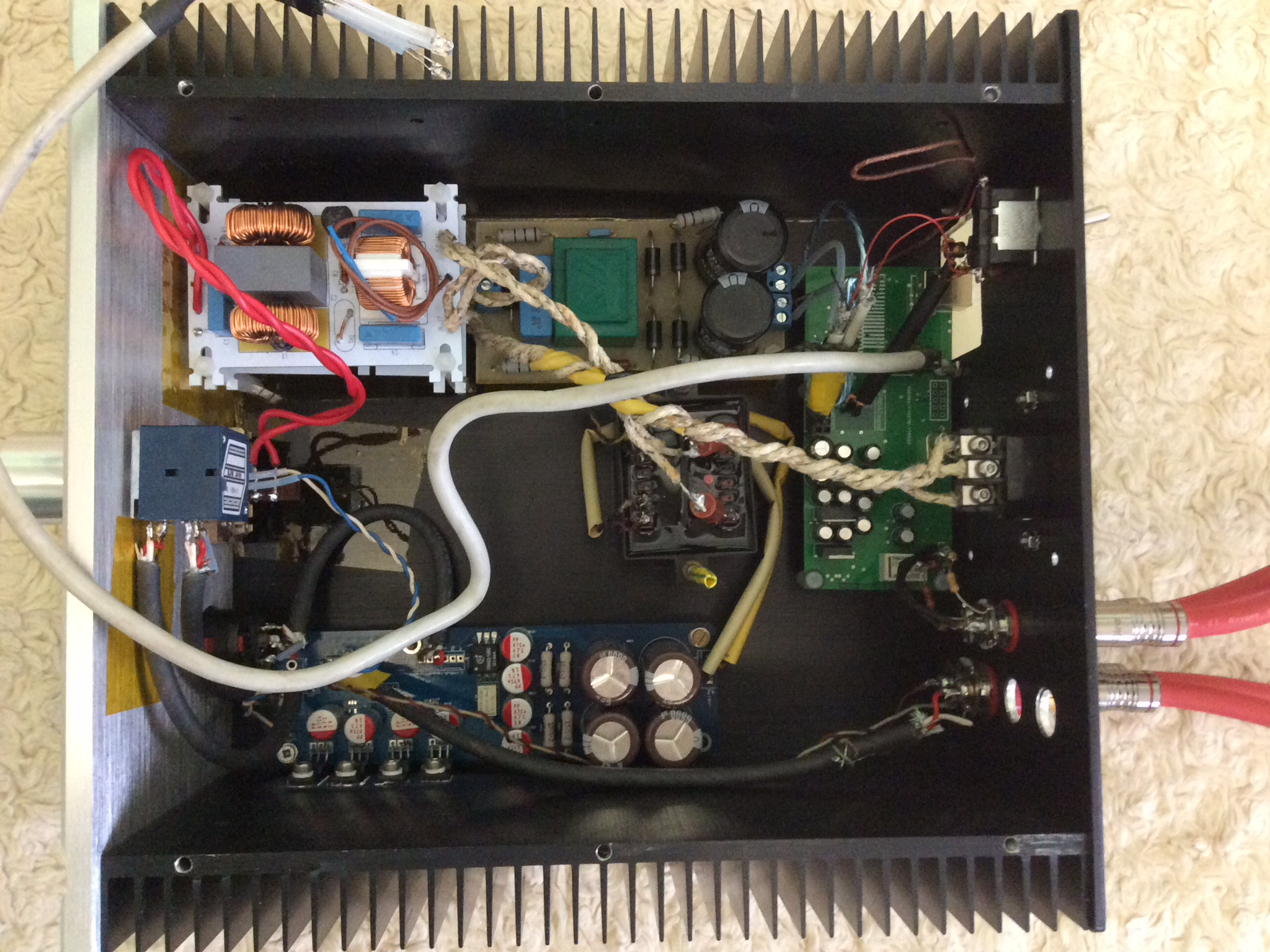

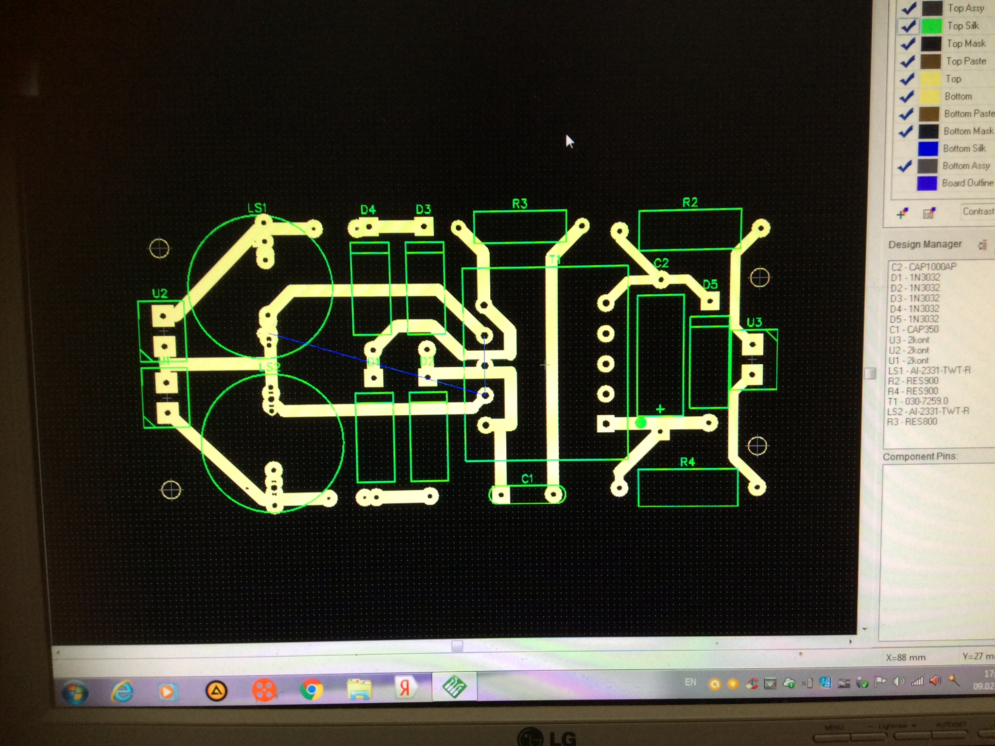

А у меня для ЦАПа возникла необходимость сделать мелкий трансформатор- мост- фильтр.
Единственное воткнул 1-2 Ома после диодного мостика и конденсаторами.
Схемка для питания ЦАП
Собственно процесс
Это единственное, что мне пришлось сделать для этого проекта, не считая конечно непосредственно монтажа в ящик.
Пришлось сетевой фильтр переносить вперёд. Временно использовал готовые провода от компьютерного монитора, для коммутации, так как до сих пор не заказал двухрядные разъемы с шагом 2,54 мм. Поэтому проводов пока передоз.

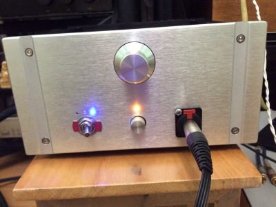

На переднюю панель ( слева) вывел сетевой выключатель ЦАПа и индикацию рабочей частоты: 44,1; 96; 192 кГц, которая одновременно является индикацией включения ЦАПа. Светодиоды поставил разноцветные, что бы даже в полумраке определять рабочую частоту.
Сетевой выключатель, отдельно от ушного усилителя, что бы отключать ЦАП, когда используется только ушной усилитель.

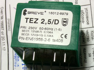

Используемый трансформатор. Мелкодисперсный!
На экране компьютера
Проверка размеров на бумаге

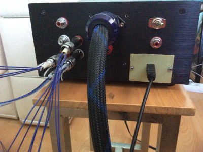

Сзади к ЦАПу справа прилагаются ( сверху -вниз), переключатель SPDIF/USB, собственно эти входа SPDIF и ниже USB. А слева временно RCA выхода.
Назар рекомендует использовать псевдобаланс, но я попробовал из того, что было его реализовать ( а было в тумбочке МЛТ 0,25 Вт 47 Ом), но сразу отказался от этой плохой идеи, так как звук моментально протух. Сам он использует в качестве резисторов тонкопленку, которую покупает только в США. Так как не особо доверяет местно- европейскому рынку.
Через что слушаю?
Первый вариант понятен. SPDIF беру выход от имеющегося у меня в наличии проигрывателя CD 1996 года выпуска Pioneer PD-904. На нем стоит хороший транспорт, для своего времени по уровню ширпотребовской линейки. Отключаемый дисплей, программирование треков и прочая лабуда, не имеющая отношения к звуку. Поскольку до последнего времени я цифру не воспринимал, то под ним в стойке так же пылится старый ЦАП Denon DA-500. Куча переключаемых входов, Оптические и цифровые, инверт фазы. Но в общем не слушал.

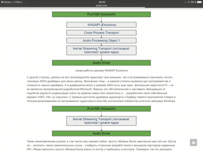

Второй вариант через USB запустил не сразу. Сначала поставил на компьютер проигрыватель Foobar. Замкнул выход пробками на 150 Ом и гонял с генератора заданный сигнал: 24Дб/192 кГц. Грел. В одной сборке проигрыватель, потом во второй, а нынче уже стоит третий вариант. По совету Назара скачал https://keddr.com/2015/12/hi-fi-praktik ... streaming/
Отличается от предыдущих вариантов прямой связью между памятью с музыкой и выходом на Firdac, минуя вмешательство компьютерной обработки.
Крайний левый ряд RCA- вход и выход ушного усилителя.

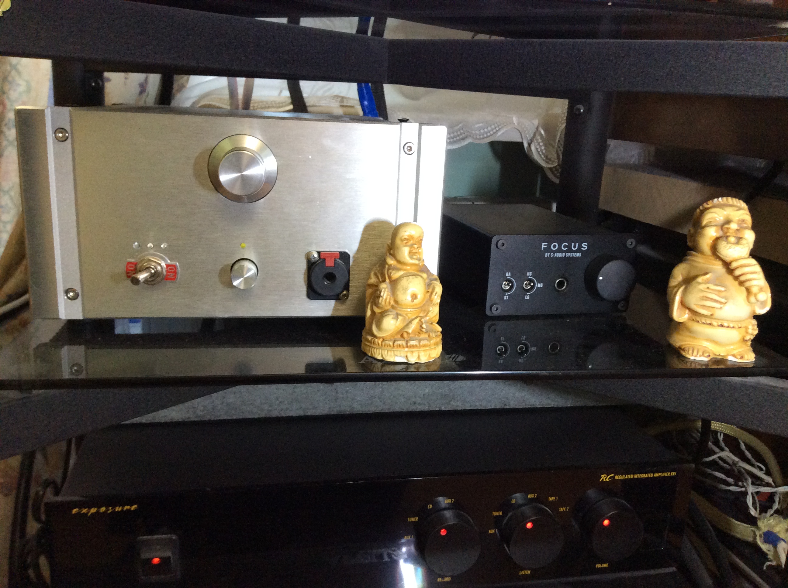

Решил стать пользователем бинуарного ушного усилителя.
Задумал приобрести Focus-2. Списался с Назаром, получил добро. Через некоторое время мой экземпляр поехал ко мне. Из Украины в Нижнее Поволжье дорога заняла две недели. Трек код у меня от Назара был, передвижение отслеживал. При получении удивился слишком мелкой таре. После того, как распечатал, ещё больше поразился. Одно дело смотреть на цифры габаритов глазами и совсем другое дело, держать в руках. В принципе про сам аппарат из читал инет и все было понятно. К слову, на стойке стоит и трудится ушной усилитель от Назара, заказанный ( плата и рассыпуха) у форумчанина Wired, вкупе с ЦАП Firdac от самого Назара в собранном виде, но оба без блоков питания. Сам их допиливал. Все это в одном корпусе. В общем отправная точка от Назара уже была. Слушаю этот девайс через акустику и наушники Audeze LCD-2 с Fazor решеткой, через самодельные провода, вот и подорвался на яко бы лучшую нирвану. Шнурок от компа PC на Windows-7 до ЦАПа Supra USB A-B 1,5 m. До этого в разговоре с Назаром сообщил, что слушал запись оцифрованную с бинуарным эффектом и в принципе понравилось. Тогда Назар мне ответил, что настоящая бинуарка и псевдо-это две большие разницы. Поверил на слово. В городе экземпляра на послушать нет, поэтому... в общем ныряй сам, ищи дно. Нырнул.
Дал после дороги аппаратику постоять на полочке, выровнять температуру, конденсат и все такое. Но любопытство распирало сильно. На компе стоит Foobar с крайней прошивкой драйверов от Назара, поэтому после включения хозяйства, только в самом плеере выбрал 3- FOCUS и все сразу за работало, без бубнов с драйверами и прочими танцами.
Для начала включил на акустику. Включение без прогрева, почти сразу. Вот дальше эмоции. В общем двумя руками за этот звук. Не оторвёшься. Особое вау высокие и разлепленные друг от друга музыканты, инструменты, прям очень явно! Под вечер решил в наушниках заценить бинуарку. По щёлкал туда- сюда и вообще ничего не понял. Где то на уровне плацебо, разница есть, но ни о чем. Махнул рукой, поставил греть. Пару дней по грел, потом осенило, ночью пусть греется, а днём то и по слушать можно. Свой ах я уже получил, решил бинуарку по тестить, в наушниках, но от обратного! Сразу включил бинуарный режим. Одел наушники, Gain на HG, регулятор громкости где то от 11 до 13 часах. Пробовал до конца выкрутить, болевого порога нет, но по любому передоз. Стал проговаривать для себя ощущения. Музыканты в полу круге вокруг головы, но уже не в ней! Ага, это и есть бинуарный процессор? Круто! Звуки ещё более точно позиционируются, чем через акустику. К наушникам давно привык и адаптировался, но такой приём предпочтительней, пожалуй. Качество самого звука в наушниках выявило ещё много новых звуков в давно известных мелодиях. Классно! По пытался поймать что то в паузах между песнями. Увы или наоборот ура- полная тишина, ни намёка на шум не поймал. Про шум писали относительно первой версии Focus. Слушал минут 40, потом решил щелкнуть переключателем бинуарку в режим off. Опа! Такой футбол нам не нужен. Вот от хорошего к старому, такой кульбит мне уже не понравился вообще! Вспомнил эмоции обладателей Focus- ов: переход на выключенную бинуарку, после привыкания к ней совсем не катит. Подтверждаю: теперь в наушниках только в бинуарном режиме. Но главное с Focus мне очень нравится звук через акустику. На ЦАП Firdac винил был явным лидером. Теперь это лидерство под большим вопросом.
Недостатки, куда же без них. По звуку без претензий, а вот по возможностям, есть не реализуемые хотелки. Например как с винила по слушать только через ушник? Увы, никак. Аппарат заточен только под USB вход. Оставлять предыдущий аппарат под SPDIF и винил? А захочется ли после этого звука и бинуарки слушать в наушниках обычный расклад музыкантов в голове? Дилемма! Всякие светодиодики, символизирующие подключение к сети, режимы, мне не нужны. В моем первом ЦАПе Firdac есть три светодиода с индикацией разных частот: 44/98/192 кГц. Сегодня бы я поставил бы один трехцветный, так вот эти светодиоды я заслоняю фигуркой нецки, что бы прикрыть и не светило. Так что мне елка не нужна. ДУ было бы более уместно. Хотя при прослушивании через акустику громкость регулируется ДУ усилителя.
Понятно, что Назар создал не возможное сочетание: сильно улучшил звук, наверное бинуарку ( не слушал Focus-1, не могу объективно оценивать) и одновременно почти вдвое снизил цену и сделал доступным аппарат для бОльшего числа любителей музыки. За что ему гимн и аплодисменты. Мы привыкли, что фирмачи сменят деталюшку в устройстве, напишут буковки “SE” или «Elit», разовьют дико дорогую рекламную компанию про апгрейд и вознесшийся до небес звук и удваивают цену! А Назар на корню сломал этот сценарий.
Конечно аппарату ещё надо по греться, но основные выводы для себя я сделал. Микроскопическая по размерам коробочка- очередной большой шаг вперёд от Назара! За что ему огромное спасибо!!!
