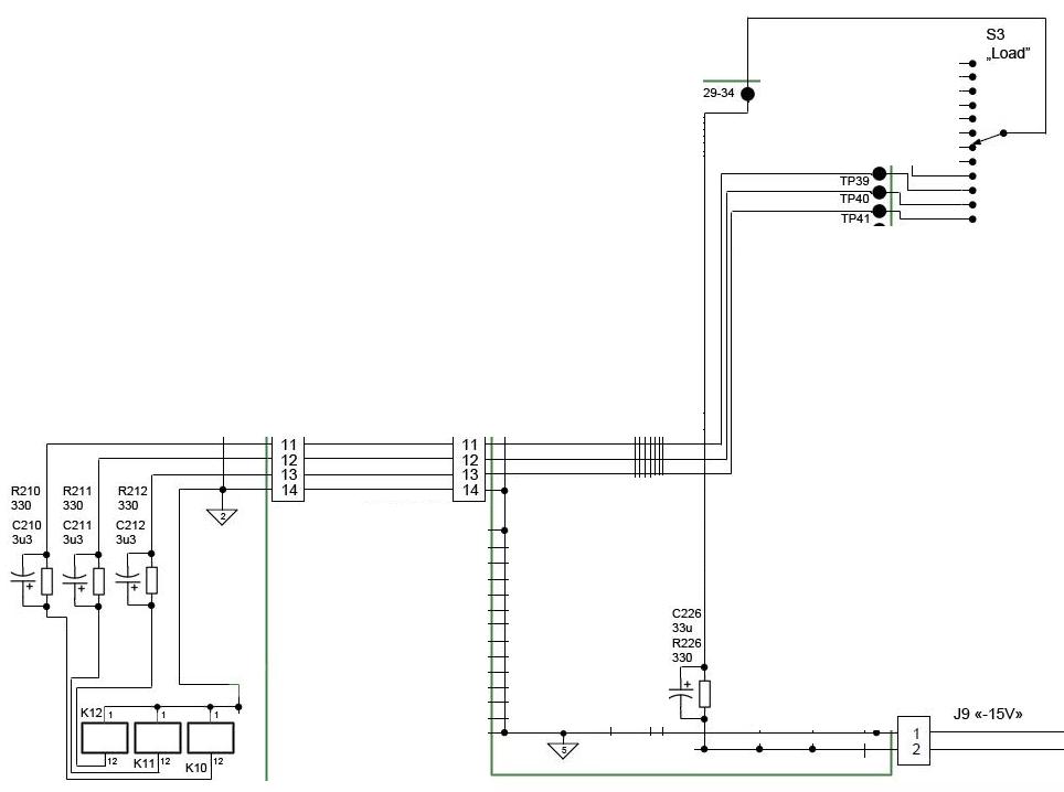

31 окт 2018, 22:47
Положительный фронт будет заряжать конденсатор, ток заряда, проходящий через обмотку перебросит реле импульсом 10мс в положение 1. Как только напряжение на входе пропадёт (сигнал к выключению) конденсатор будет разряжаться через обмотку (направление тока будет обратное) и перебросит реле в положение 2.
Переключатель подаёт напряжение на реле..., а когда переключается (напряжение с реле снимается) цепь разрывается и как тогда разрядится конденсатор?
Но я принцип понял, ещё раз спасибо.

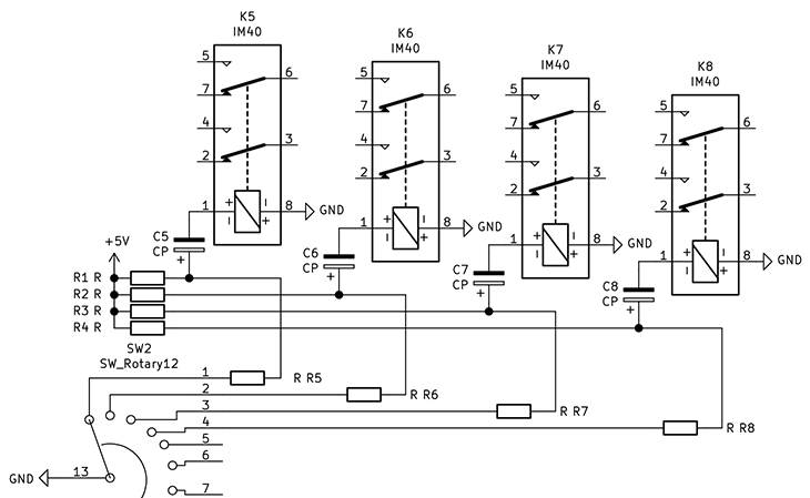

Сообщение poty » 01 ноя 2018, 16:43
Фух, согласен! Не учёл, что это была схема на этапе задумки (приведена схема управления моностабильными реле). Ввёл в заблуждение.
В актуальной схеме применяются два метода:
- Для переключателей на небольшое количество позиций применяется аналог переключающего контакта (при выключении противоположный от обмотки конец конденсатора замыкается на землю, обеспечивая путь разрядки).
- Для переключателей на большое количество позиций этот момент достаточно сложно реализовать, хотя и можно, я применил обратно смещённые диоды с противоположного от обмотки конца конденсатора на землю.
В обоих случаях шунтирующие конденсатор резисторы не использовались. Чуть позже накидаю схему обоих вариантов.
Сообщение goldmen8 » 01 ноя 2018, 17:04
Владислав, буду ждать... :smoke: а то точно умру от любопытства.
Сообщение poty » 02 ноя 2018, 01:01
По первому варианту это выглядит вот так:
Простое решение.png (52.87 КБ) 34694 просмотра
Второй вариант, похоже, у меня реализован как-то иначе... с кондачка с диодами не получается... Доберусь до платы - посмотрю. Но можно предложить, допустим, вот такой вариант (не знаю, правда, рабочий ли он, ночью в голову пришёл - не самое хорошее время):
Простое решение-2.png (53.97 КБ) 34693 просмотра
