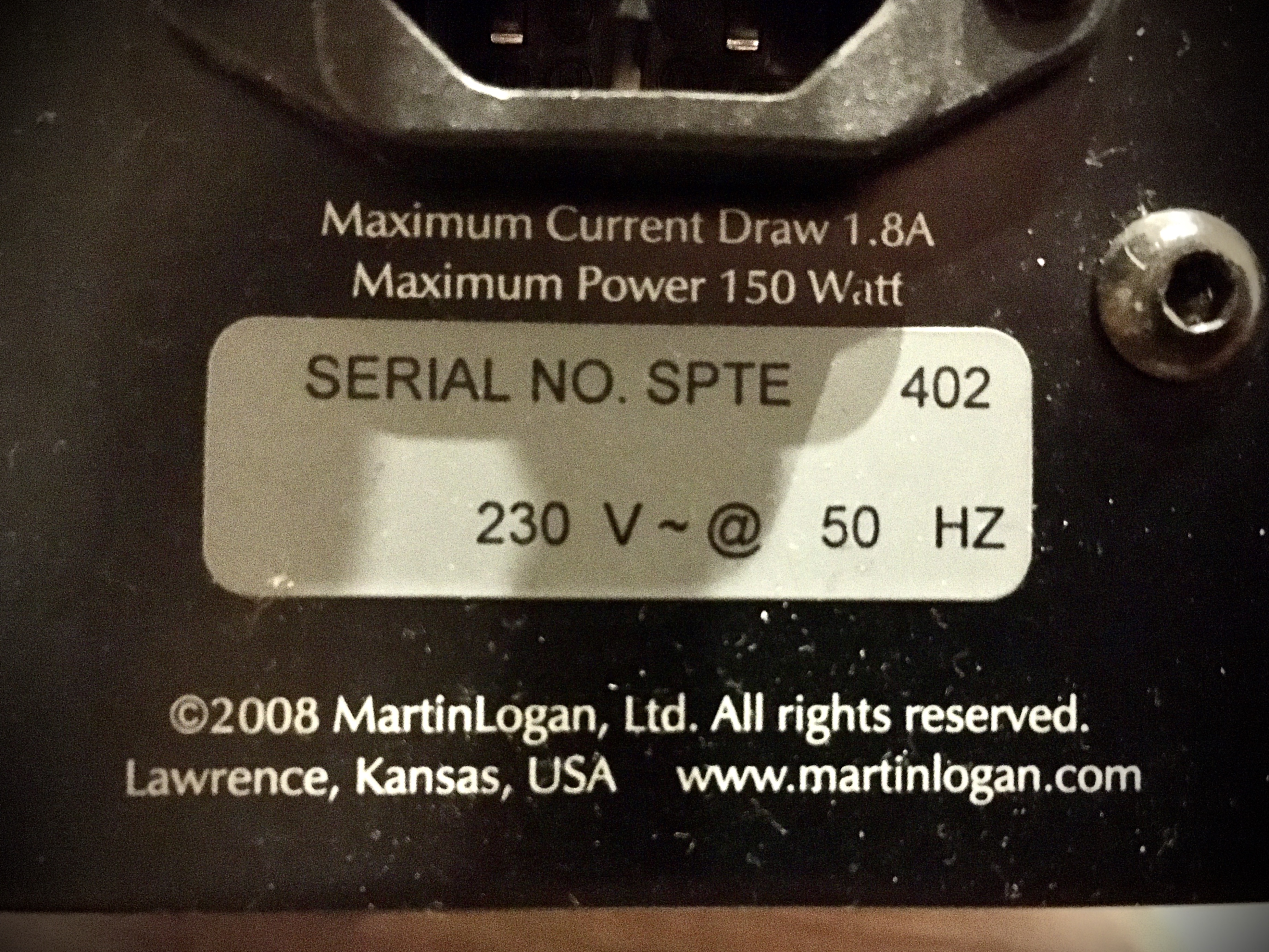

Вот «задник» моих электростатов:
Получается, что по мощности им достаточно IS350 (0,3 кВт). Однако, по току (1,6 А) он маловат даже для одного из моих Martin Logan .
Если выбирать, ориентируясь на максимальный выходной ток инвертора, то нужен IS800 (3,6A). А может даже и IS1000 (4,5A). Хоть, по мощности они выше необходимости.

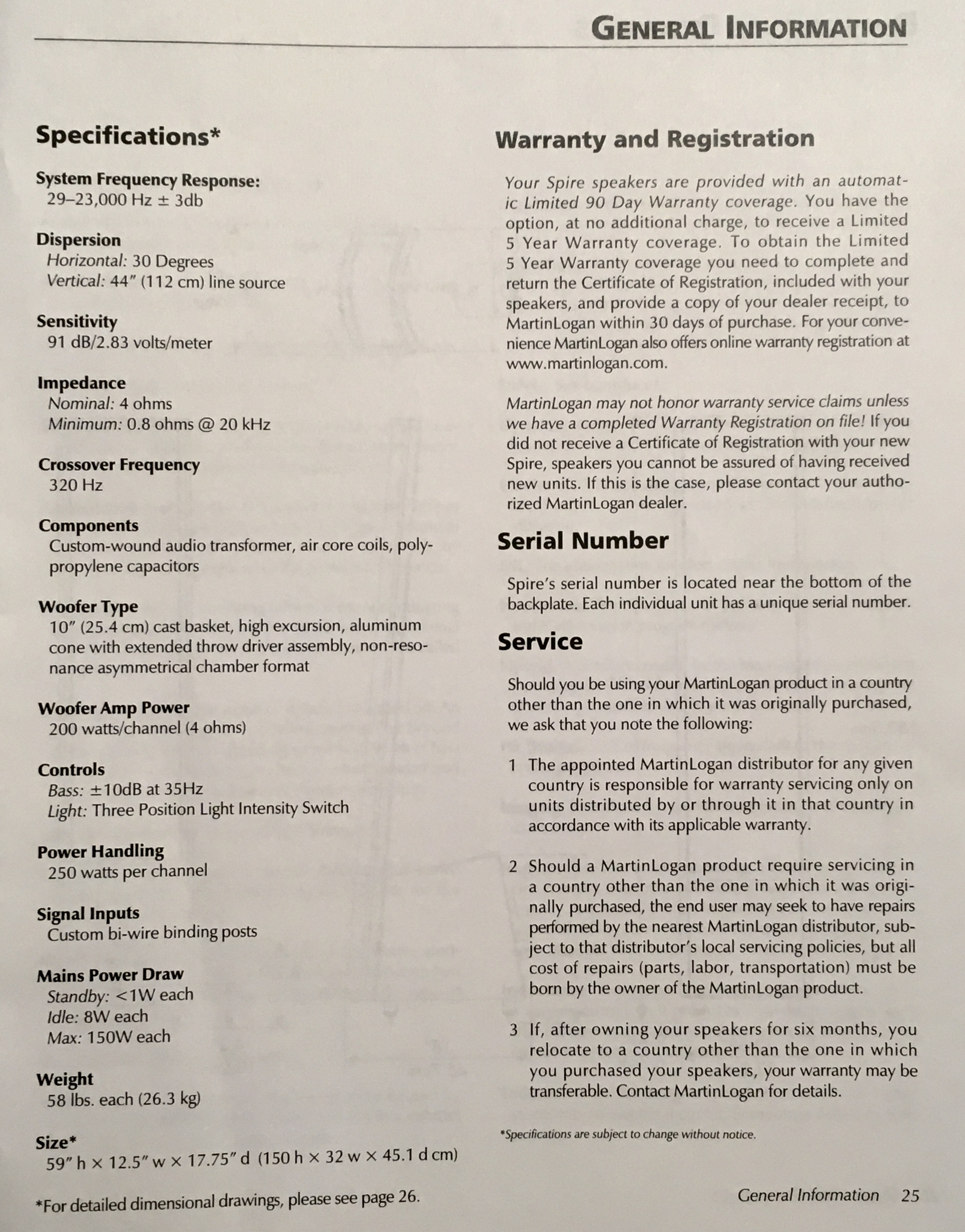

На шильде у акустик написано, что ток максимальный 1,8А. Но он бывает в момент включения, когда конденсаторы ещё не заряжены. А потом успокоится будет потреблять свои 150 Ватт (меньше одного ампера).
В тех описании есть строчка: - "Перегрузочная способность: <105% - непрерывная работа, 105-150% - не менее 5 с"
Пяти секунд для "старта" хватит? И наверное IS550 будет лучше. :think: Надо пробовать по месту.

Сообщение rad54 » 25 янв 2021, 13:29
Роман Мирошниченко, А какой тип блок питания у ваших Мартинов? Тоже импульсный?
Если да, то противоречия в макс. токе в 1.8 А и мощности в 150 Вт, по моему, нет.
Это всего лишь говорит о том, что он способен работать при очень пониженных входных сетевых напряжениях. Обеспечивая максимальную паспортную звуковую мощность.
И при этом при самом низком входном сетевом напряжении он потребует от сети ток в 1,8 А. Можно прикинуть, что такой ток он будет потреблять при напряжении порядка 90-100 В. Здесь возможности стабилизации блока питания Мартина будут, скорее всего, исчерпаны и по идее должна будет сработать какая-нибудь его защита, тОковая и/или по напряжению.
Кстати, обратите внимание, что Штиль тоже способен работать от 90 до (аж!) 310 Вольт. И ток потребления им от сети при одной и той же нагрузке на стабилизатор при входных 90 В будет в 310/90=3.44 раза больше, чем при 310.
Думаю, что ориентироваться вам надо не на максимальный ток потребления Мартиным от стабилизатора в 1.8 А. Этот ток Мартин потреблял бы при 90 В сетевого входного, а вы дадите ему уже стабилизированные Штилем 230В и ток потребления Мартиным при мощности в 150 Вт составит всего 0,65 А.
Кстати, у 550 Ваттного Штиля максимальный отдаваемый ток будет 550/230=2,39А.

Сообщение poty » 25 янв 2021, 14:16
С моей точки зрения Maximum Power относится не к потребляемой мощности, а к максимально подводимой звуковой мощности (т.е., мощности усилителя). Потребляемая мощность должна считаться по Maximum Current Draw и составлять 414 Ватт. Такая мощность мне кажется чрезмерной, но я не знаю КПД усилителя в АС. Напишу в Martin Logan, может, ответят.
Сообщение rad54 » 25 янв 2021, 14:59
Да, лучше узнать конечно.
Хотя значения тока и мощности стоят на шильдике между силовым разъемом и стандартом сетевого напряжения, что наводит на мысль именно о параметрах энергоснабжения.
А Роман не может посмотреть заявленную звуковую мощность и сопротивление АС по паспорту?

Про 1,8A ничего не указано. :think:
