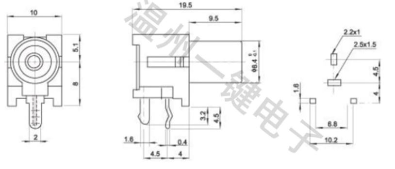

Владислав, Вы пишите про разъёмы:
11 сен 2020, 19:56
Рабочие части RCA имеют диаметр 8мм, но нужно оставить ещё хотя бы по миллиметру с каждой стороны (т.е., диаметр =10мм) для возможного входа штеккера. Высота корпуса от платы до нижнего края рабочей части = 2,5мм, общая высота корпуса RCA = 12мм.
Я не смог найти подходящий чертёжик, похожий на описание.
То что я нашёл.
Смутили не соответствия в размерах:
- Высота корпуса от платы до нижнего края рабочей части = 2,5мм;
- общая высота корпуса RCA = 12мм
и пишут диаметр 8,4мм
Нужно уточнение, проверьте.
И опять попал в замутнение рассудка :insane:
Я насчитал расстояние от платы до внутренней поверхности корпуса 14.5мм + 2.5мм (толщина верхней поверхности корпуса) получилось 16,5мм.
Вы пишите что:
11 сен 2020, 19:56
...предельная высота использования резьбового соединения от поверхности платы =17мм
Остаётся 0,5мм, этого хватит?
Я насчитал высоту от поверхности платы до окончания резьбы 19мм, остаётся 2,5мм под гайку и шайбу. Или у меня опять не правильный чертёж попался.
Ни чего не понимаю... или это внуки у меня все мозги прополоскали. я снова пошёл в первый класс :nervious:

Александр, попытаюсь прояснить ситуацию.
18 сен 2020, 23:06
Да, актуальный диаметр = 8,35мм, я не стал этим заморачиваться, потому что 1мм с каждой стороны гарантированно покрывает 0,2мм разницы в размере. RCA имеет дюймовый размер (и он = 8,4мм, используется в США) и миллиметровый (=8мм, используется в Европе).
18 сен 2020, 23:06
Видимо это не бьётся с вертикальными размерами 8 и 5,1. Размер 8 указан с учётом квадратных выступов, которые углубляются в плату. Я измерил реальные размеры RCA: с учётом выступов = 13мм (высота), без учёта = 11,6 (высота выступов = 1,4мм). Размер 12 мной был указан из-за того, что, очевидно, в каком-то месте разъём не подходит к плате плотно.
Тогда высота корпуса от платы до нижнего края рабочей области = 8(из чертежа) - 8,4/2(из чертежа) - 1,4(из расчётов)=2,4мм. Я измерял по реальному положению вещей, возможно, 0,1мм - это либо ошибка, либо неплотное прилегание.
18 сен 2020, 23:06
Размеры можно посмотреть здесь. Смотрите на красный тумблер. Высота = 21мм.
18 сен 2020, 23:06
Я попытался измерить реальные расстояния: итак, от поверхности платы получается:
- RCA имеет размер 11,6 (давайте всё же считать 12);
- до верхней поверхности корпуса тумблера (начало резьбы) 10,5 (по чертежу 1,3+10,9=12,2); до конца резьбы 19,3 (по чертежу 1,3+10,9+8,8=21); высота гайки 1,8; высота антипроворотной шайбы 0,8, гровера 1,1; минимальная высота при полностью вкрученной гайке по актуальному измерению 10,5+1,8+0,8=13,1; (если ориентироваться по чертежу на сайте, то 1,3+10,9+1,8+0,8=14,8); будем считать по актуальному: минимальная высота в корпусе 13,1+2,5+1,8+0,8=18,2, остаётся 1,1 до конца резьбы.

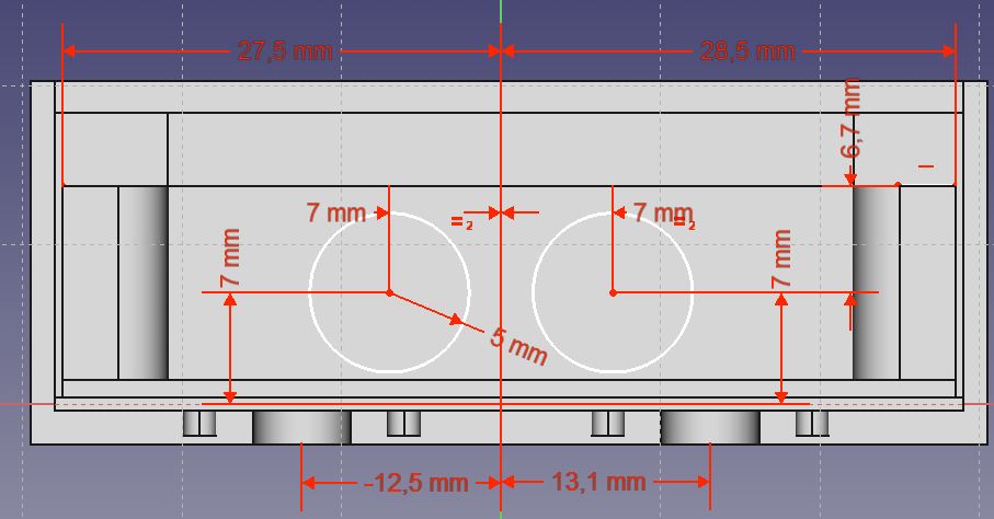

#113
Сообщение goldmen8 » 19 сен 2020, 14:23
:yes: двигаюсь дальше.
Что бы развеять очередные сомнения, Владислав, проверяйте.
Вид "изнутри" на отверстия входных разъёмов с разрезом по отверстиям тумблеров.
Сообщения: 5070
Поблагодарили: 669 раз
#114
Сообщение poty » 19 сен 2020, 18:07
Сразу проверяю вертикальные размеры:
- 2,5 от платы до рабочей части + 8,4/2 = 6,7 - верно;
- размер до плоскости, куда вворачиваются тумблеры, должен быть 13,7-6,7 = 7, такая цифра на чертеже присутствует, однако нижний конец стрелочки указывает куда-то в середину некоторого слоя, а не на дно коробочки.
Теперь горизонтальные размеры (верх, по рисунку платы, получается слева на Вашем чертеже):
- расстояние между центрами RCA 2x7 = 14 - верно;
- радиус отверстий 5 - верно;
- 27,5 состоит из 27 платы + 0,5 зазор; 28,5 состоит из 28 платы + 0,5 зазор; оба размера верны;
- 12,5 состоит из 27,5-0,5(зазор)-14,5=12,5 - верно;
- 13,1 состоит из 28,5-0,5(зазор)-15=13 - верно с погрешностью измерений по плате.
#115
Сообщение goldmen8 » 19 сен 2020, 20:24
19 сен 2020, 18:07
Стрелочка касается плоскости внутренней поверхности верхней части.
На картинке, в моём сообщении выше (четыре поста), видна плоскость сквозь которую проходит стрелка.
Я хотел за неё зацепить нижнюю часть (дно) корпуса. Высота этого "прилива" 1,5мм от нижней поверхности верхней части, и она находится над разъёмами. Если высота разъёма 12 мм а высота внутренней поверхности 13,7мм, я решил что можно устроить дополнительный зацеп в корпусе.
Владислав, как считаете нужен или нет этот зацеп?
Сообщения: 5070
#116
Сообщение poty » 19 сен 2020, 20:37
Ух, не знаю про зацеп. Опасаюсь, что он будет либо совсем бесполезен (меньшее из зол), либо будет мешать. Может начать с чего попроще? Этот корпус точно будет использоваться людьми, которые не собираются испытывать его на прочность, так что можно пока не обращать внимание на выверенность и жёсткость.

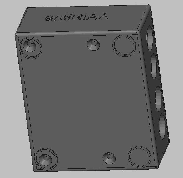

Сообщение goldmen8 » 19 сен 2020, 23:39
Хорошо уберу.
#118
Сообщение goldmen8 » 24 сен 2020, 12:13
Перерисовал, вроде бы поправил все недочёты.
Смотрите, проверяйте. Если всё устраивает буду печатать.

#119
Сообщение poty » 24 сен 2020, 23:10
Считаю, что надо пробовать!
#120
Сообщение goldmen8 » 25 сен 2020, 10:31
Вчера уже попробовал до Вашего, Владислав, сообщения.
Ну и как водится первый блин комом. :-) Буду пробовать менять настройки или ориентацию в пространстве для печати. Боковые надписи получились как нельзя лучше, а вот верхние ... если не знаешь что там должно быть то и не поймёшь.
Ушёл продолжать опыты. :smoke:
