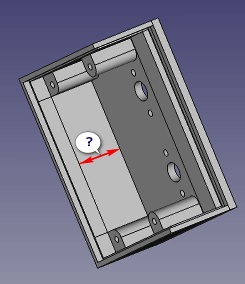

Сообщение goldmen8 » 19 сен 2020, 14:23
:yes: двигаюсь дальше.
Что бы развеять очередные сомнения, Владислав, проверяйте.
Вид "изнутри" на отверстия входных разъёмов с разрезом по отверстиям тумблеров.
#114
Сообщение poty » 19 сен 2020, 18:07
Сразу проверяю вертикальные размеры:
- 2,5 от платы до рабочей части + 8,4/2 = 6,7 - верно;
- размер до плоскости, куда вворачиваются тумблеры, должен быть 13,7-6,7 = 7, такая цифра на чертеже присутствует, однако нижний конец стрелочки указывает куда-то в середину некоторого слоя, а не на дно коробочки.
Теперь горизонтальные размеры (верх, по рисунку платы, получается слева на Вашем чертеже):
- расстояние между центрами RCA 2x7 = 14 - верно;
- радиус отверстий 5 - верно;
- 27,5 состоит из 27 платы + 0,5 зазор; 28,5 состоит из 28 платы + 0,5 зазор; оба размера верны;
- 12,5 состоит из 27,5-0,5(зазор)-14,5=12,5 - верно;
- 13,1 состоит из 28,5-0,5(зазор)-15=13 - верно с погрешностью измерений по плате.
#115
Сообщение goldmen8 » 19 сен 2020, 20:24
19 сен 2020, 18:07
Стрелочка касается плоскости внутренней поверхности верхней части.
На картинке, в моём сообщении выше (четыре поста), видна плоскость сквозь которую проходит стрелка.
Я хотел за неё зацепить нижнюю часть (дно) корпуса. Высота этого "прилива" 1,5мм от нижней поверхности верхней части, и она находится над разъёмами. Если высота разъёма 12 мм а высота внутренней поверхности 13,7мм, я решил что можно устроить дополнительный зацеп в корпусе.
Владислав, как считаете нужен или нет этот зацеп?
#116
Сообщение poty » 19 сен 2020, 20:37
Ух, не знаю про зацеп. Опасаюсь, что он будет либо совсем бесполезен (меньшее из зол), либо будет мешать. Может начать с чего попроще? Этот корпус точно будет использоваться людьми, которые не собираются испытывать его на прочность, так что можно пока не обращать внимание на выверенность и жёсткость.

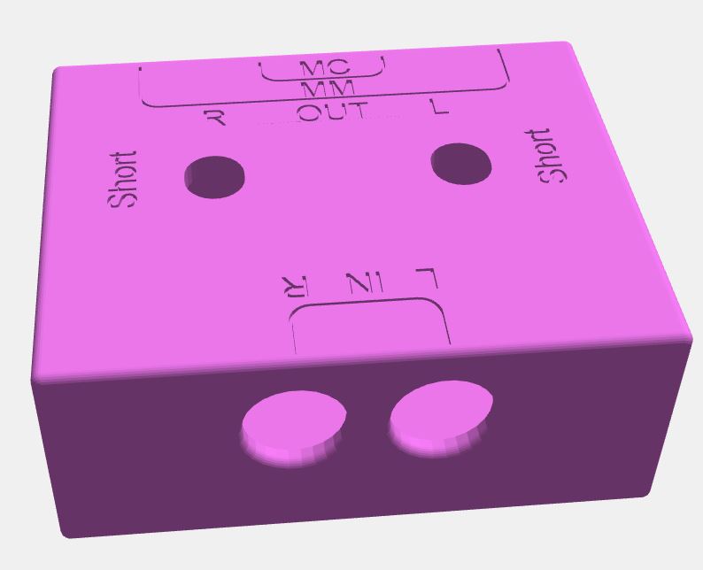

#119
Сообщение poty » 24 сен 2020, 23:10
Считаю, что надо пробовать!
#120
Сообщение goldmen8 » 25 сен 2020, 10:31
Вчера уже попробовал до Вашего, Владислав, сообщения.
Ну и как водится первый блин комом. :-) Буду пробовать менять настройки или ориентацию в пространстве для печати. Боковые надписи получились как нельзя лучше, а вот верхние ... если не знаешь что там должно быть то и не поймёшь.
Ушёл продолжать опыты. :smoke:
