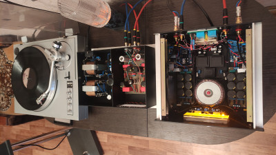

Всё, фон побежден!
Всем спасибо за помощь.
За это сообщение автора Minzurka поблагодарили (всего 2):
Евгений Михеев, seurf
Сообщения: 5028
Поблагодарили: 651 раз
#174
Сообщение poty » 17 апр 2024, 21:47
Minzurka, Выглядит презентабельно! А что за аппарат на переднем плане? Транзисторный мощник?
Minzurka писал(а):
12 апр 2024, 17:20
правый канал шумит
а это победили?

#175
Сообщение Minzurka » 17 апр 2024, 21:52
17 апр 2024, 21:47
Да. Класс А.
17 апр 2024, 21:47
а это победили?
Да. Он шумел при закороченых входах когда проверял.
