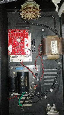

Итак, вести с полей.
По высоте трансформатор проходит отлично.
Я также предлагаю заменить плату на мою выпрямления стабилизации накала - так мы выйграем по ширине, и трансформатор точно войдёт.
Я планирую сместить его ещё ближе к фронтальной панели относительно установленного сейчас.
Единственное - моя плата подразумевает использование корпуса в качестве радиатора. Но у нас сталь, не алюминий. С другой стороны ток 0.3А на 2 лампы - нагрева большого не будет.
Если каких-то явных косяков не видно, я бы начал переустановку деталей.
Владислав, жду Вашей проверки.

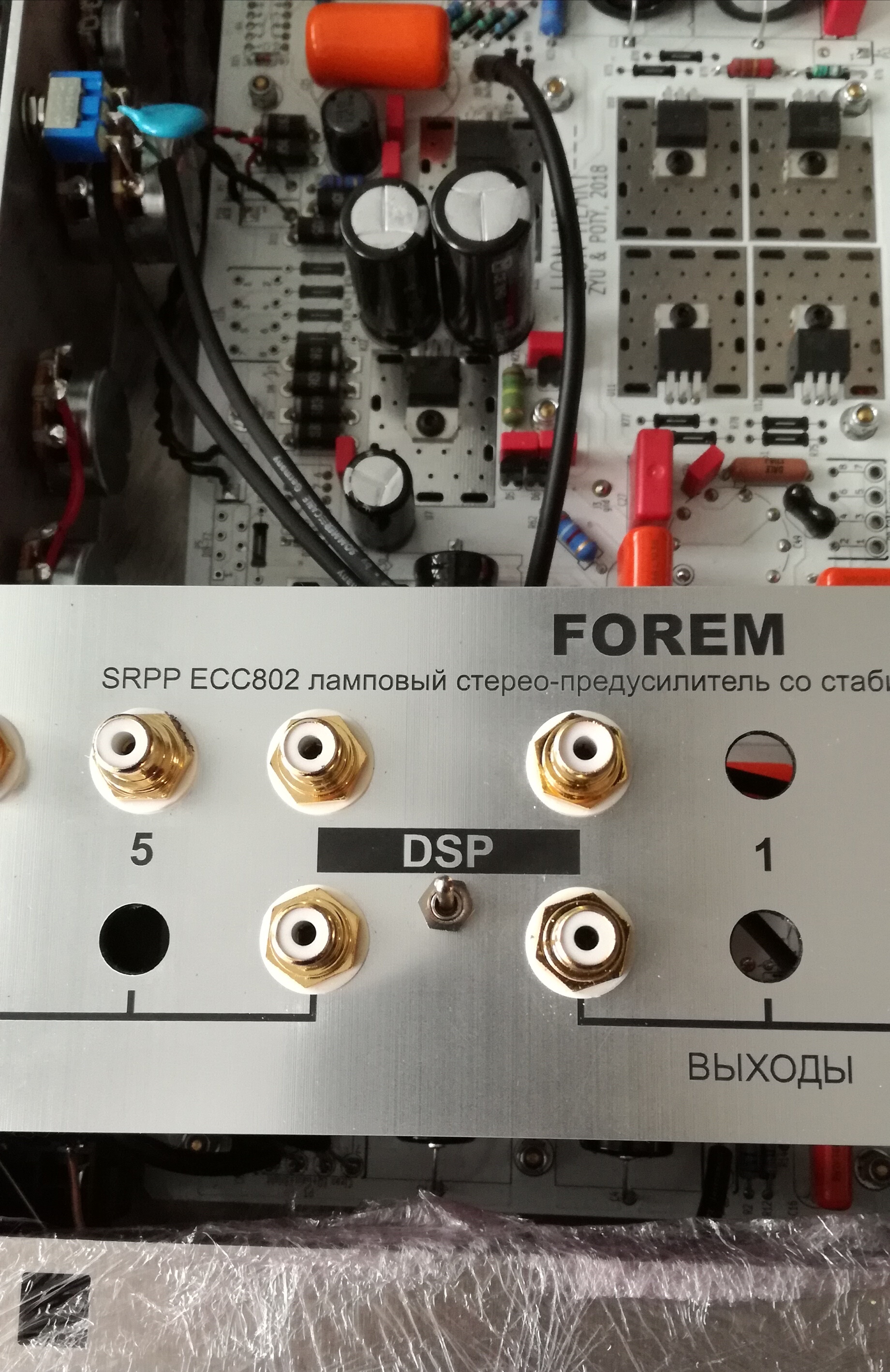

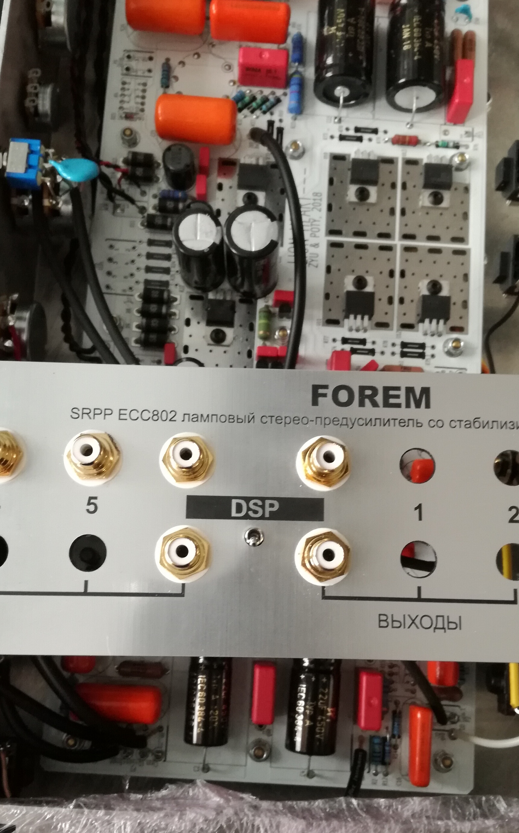

А это Вам, Роман.
Выбирайте с гайкой или без.
Мне нравится с гайкой под стать разъёмам.
#682
Сообщение Роман Мирошниченко » 18 фев 2019, 14:20
Мне нравится БЕЗ ГАЙКИ.
Если бы переключатель стоял в одну линию с разьемами нижнего ряда, тогда гайка была бы к месту. Я так и предполагал, что получится.
А в этом месте - ОЧЕНЬ понравился вариант «без гайки». Спасибо, что его мне показали. Я не думал, что такое возможно.
Однако, если есть какие-либо сложности, я приму любое решение.

Никаких, вроде как. Я спецмально закупил пару тумблеров)
#684
Сообщение Роман Мирошниченко » 18 фев 2019, 14:27
А что это за тумблер такой красивый (где без гайки)? Можете ссылочку положить? Я не знал, что такие бывают. Не грех и на лицевую панель ставить подобное.
На Вашей фотографии правда, он мелкова-то получился, не разглядишь. Но, дождусь и живьем оценю.

Евгений, непонятно, что проверять... Я не вижу кенотрона, да и шунт-регулятор нужно будет куда-то разместить. Я так понимаю, что у нас ещё добавляется дроссель и остаётся Mundorf для выпрямления.

Сообщение Евгений Михеев » 18 фев 2019, 15:29
Владислав, ок, понял, сейчас закончу с петлей и уложу детали имеющиеся - сделаю фото.

Сообщения: 5075
Благодарил (а): 198 раз
Поблагодарили: 675 раз
#688
Сообщение poty » 18 фев 2019, 18:21
Круто! :-) Прям практически промышленная сборка!

Сообщение Евгений Михеев » 18 фев 2019, 18:52
Самому понравилось)
#690
Сообщение Роман Мирошниченко » 18 фев 2019, 19:16
Очень нравится! 👍
Отправлено спустя 5 минут 21 секунду:
Тока я не понял, на чем плата-то закреплена... :think:
Это прямо на RCA-гнездах? Вы их так обрезали что ли?
Да уж, не перестаете удивлять меня.
Отправлено спустя 5 минут :
Вот это подход!!!
Сообщения: 4513
Благодарил (а): 337 раз
#691
Сообщение Евгений Михеев » 18 фев 2019, 19:31
Это так кажется, ничего не обрезал, как раз за счёт высоты разъёма удалось тумблер заподлицо с панелью разместить
#692
Сообщение Роман Мирошниченко » 18 фев 2019, 19:34
Отличная задумка!

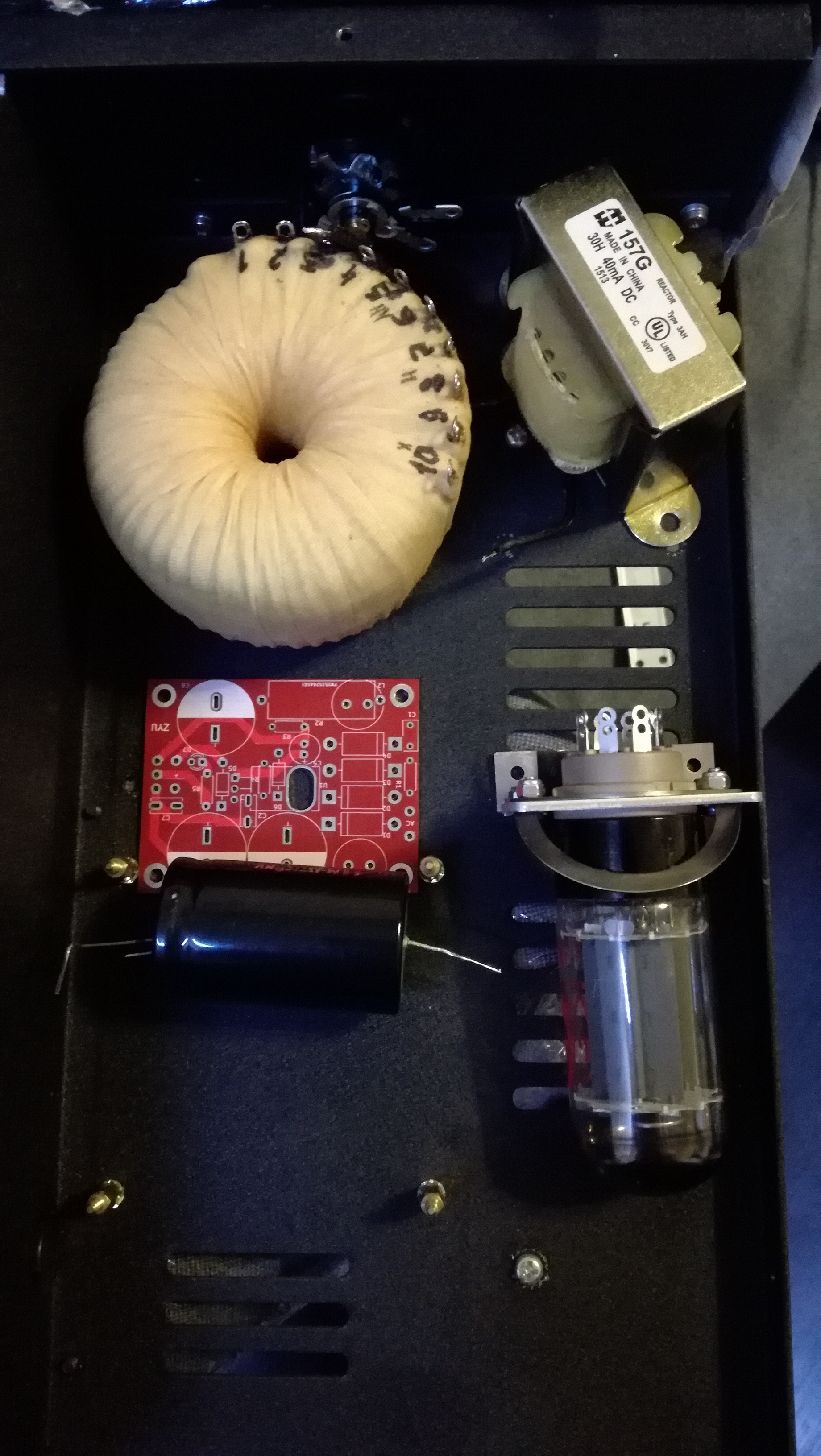

Сообщение Евгений Михеев » 18 фев 2019, 20:43
Предлагаю начать обсуждение расположения :-)
Для начала мои мысли - кенотрон справа.
Там в дне два набора перфораций. Что при расположении Кена ближе к фронту что ближе к тылу он попадает на эти перфорации идеально. Не воспользоваться этим - нельзя.
Далее включала - я прикинул новую (размыкает только фазу) выйграем уйму пространства.
Там же ближе к включалке слева - трансформатор.
Во первых включение - приводим скрутку от входного разъема, один провод на трансформатор, второй на включалку и там же с включалки назад на трансформатор. Идеально близко и не размазано.
Далее остаётся разместить накал и дроссель с конденсатором.
Мне нравится вариант накал ближе к фронту справа.
А дроссель конденсатор и платы шунта разместить, соответственно по левой стороне ближе к тылу.

Сообщение poty » 18 фев 2019, 21:04
Может, поменять местами трансформатор (к стенке) и дроссель (к перегородке)? Или выстроить всё высоковольтное по стенке?

Сообщение Евгений Михеев » 18 фев 2019, 21:25
18 фев 2019, 21:04
Были такие мысли, но есть нюанс - справа ножка корпуса, а транс надо крепить насквозь. И мы попадаем в эту ножку - засада.
Поэтому я сместил его к перегородке - там закрепить его труда не составит

Сообщение poty » 18 фев 2019, 22:36
Евгений, прикиньте платы шунт-регулятора, пожалуйста, прежде чем сверлить отверстия. Меня несколько смущает тепло от кенотрона.
