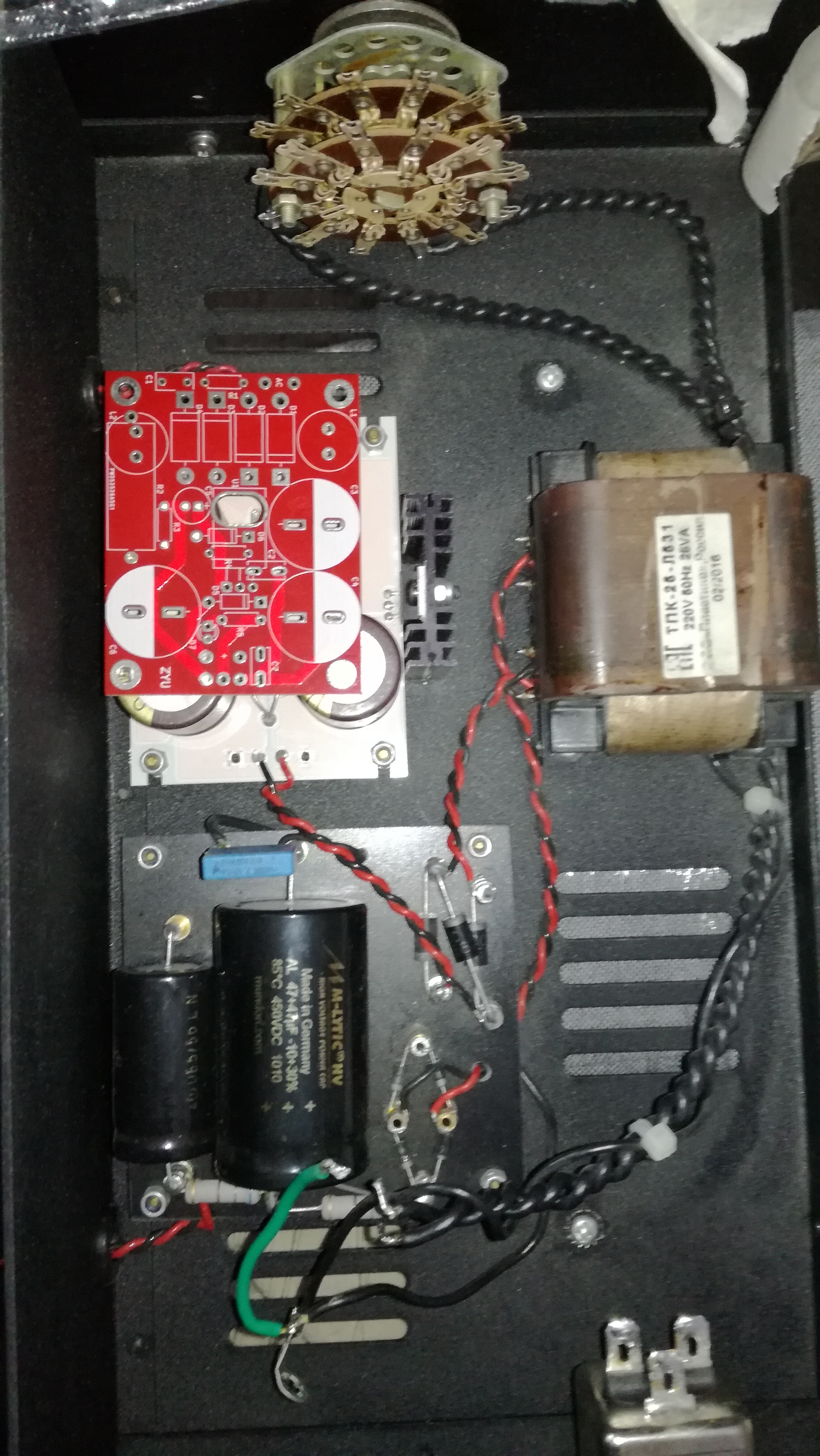

Сообщение Евгений Михеев » 18 фев 2019, 15:29
Владислав, ок, понял, сейчас закончу с петлей и уложу детали имеющиеся - сделаю фото.
Отправлено спустя 1 час 57 минут 9 секунд:
Запилил :)

#688
Сообщение poty » 18 фев 2019, 18:21
Круто! :-) Прям практически промышленная сборка!

Сообщение Евгений Михеев » 18 фев 2019, 20:43
Предлагаю начать обсуждение расположения :-)
Для начала мои мысли - кенотрон справа.
Там в дне два набора перфораций. Что при расположении Кена ближе к фронту что ближе к тылу он попадает на эти перфорации идеально. Не воспользоваться этим - нельзя.
Далее включала - я прикинул новую (размыкает только фазу) выйграем уйму пространства.
Там же ближе к включалке слева - трансформатор.
Во первых включение - приводим скрутку от входного разъема, один провод на трансформатор, второй на включалку и там же с включалки назад на трансформатор. Идеально близко и не размазано.
Далее остаётся разместить накал и дроссель с конденсатором.
Мне нравится вариант накал ближе к фронту справа.
А дроссель конденсатор и платы шунта разместить, соответственно по левой стороне ближе к тылу.

Сообщение poty » 18 фев 2019, 21:04
Может, поменять местами трансформатор (к стенке) и дроссель (к перегородке)? Или выстроить всё высоковольтное по стенке?

Сообщение Роман Мирошниченко » 18 фев 2019, 21:09
18 фев 2019, 20:43
Для начала мои мысли - кенотроне справа.
Полностью поддерживаю. Плюс, сбоку обширная перфорация.

Сообщение Евгений Михеев » 18 фев 2019, 21:25
18 фев 2019, 21:04
Были такие мысли, но есть нюанс - справа ножка корпуса, а транс надо крепить насквозь. И мы попадаем в эту ножку - засада.
Поэтому я сместил его к перегородке - там закрепить его труда не составит

Сообщение poty » 18 фев 2019, 22:36
Евгений, прикиньте платы шунт-регулятора, пожалуйста, прежде чем сверлить отверстия. Меня несколько смущает тепло от кенотрона.
