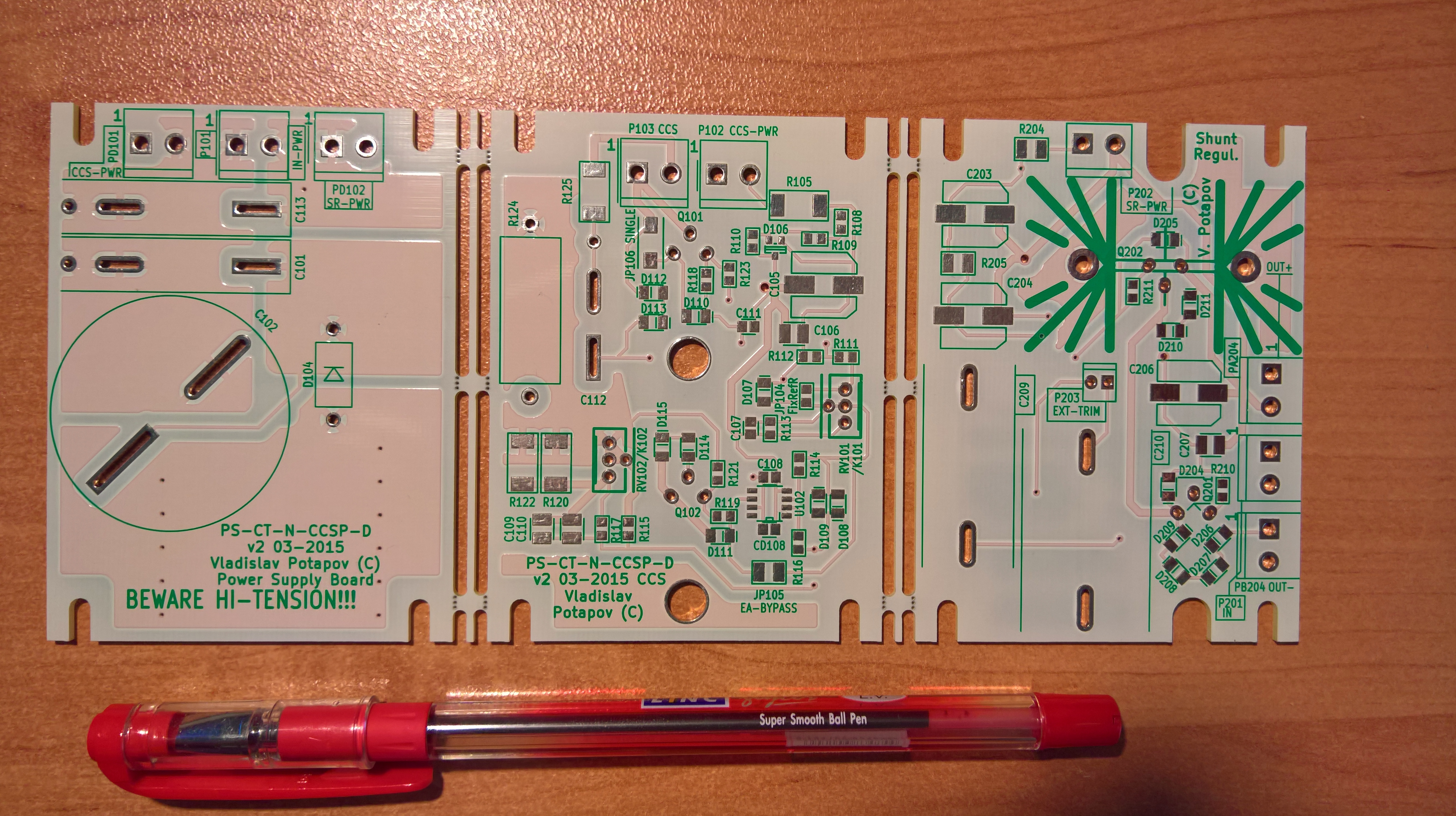

Шунт-регулятор собирается по схеме:
Используются 3 платы (указаны на схеме). Все три платы можно поставить друг над другом, однако нужно посмотреть, что у нас выходит по высоте. Все платы имеют размеры 60х80мм. Плата маломощного CCS - исключительно SMD, поэтому тонкая. Плата мощного CCS на DN2540 также невысокая, поскольку установка DN2540 происходит по типу других моих плат - через отверстие с другой стороны. Плата шунта может быть самой высокой, так как есть два высоких элемента: 5мкФ конденсатор и сам транзистор, который должен устанавливаться на радиатор.

Сообщение poty » 02 янв 2019, 00:42
Вот как выглядят платы шунт-регулятора:

Сообщение poty » 07 янв 2019, 01:31
К шунт-регулятору добавил перечень деталей с указанием, что есть и что можно быстро купить. Как только будет понятно, что этот перечень утверждаем - буду собирать посылку.

Сообщение poty » 16 фев 2019, 16:08
Для шунт-регулятора детали высланы. Очень прошу собирать его по блокам и проверять, так как всё экспериментальное и пожечь можно легко и быстро.

Сообщение poty » 21 фев 2019, 18:58
Источник тока на LR8.

Сообщение poty » 22 фев 2019, 00:46
Хорошо! Сначала проверьте на маленьких напряжениях (в обход балластных резисторов), а потом уже можно попробовать подключить что-нибудь посущественнее.
Вторая плата - каскодный источник тока на DN2540. Так как Вы уже делали одинарный, то с этим проблем не должно возникнуть. Его можно проверить целиком на низких напряжениях (от 10В и выше). Единственно, при конструировании этой платы нужно привернуть транзисторы к пластинке чего-то металлического (через изоляторы, естественно).
