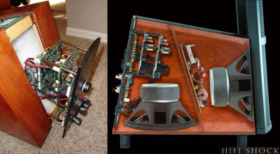

Вот здесь и начинается самое интересное, по крайней мере для меня.
1) Встроенный усилитель для НЧ динамика. наверняка с какой-то хитрой коррекцией для расширения и выравнивания характеристик.
2) Раздельное подключение НЧ и СЧ-ВЧ. Для чего так? ...что бы была возможность ещё что то подкорректировать в секциях, и тут же пишут что не рекомендовано.
В экспериментах Романа выяснилось что фонит именно НЧ секция, и довольно хорошо фонит.

Сообщение goldmen8 » 07 июн 2021, 01:26
Как выглядит внутри именно "Шпиль" я не видел но описаний начитался разных вариаций.
Одно из многих: - активный электродинамический НЧ-громкоговоритель (фирменная технология PoweredForce)...
- низкочастотную секцию с десятидюймовым басовиком и встроенным усилителем мощностью 200 Вт. Диффузор этого длинноходового динамика выполнен из алюминия и имеет мягкий резиновый подвес и значительный ход. Усилитель оснащен электронной коррекцией АЧХ вокруг точки 35 Гц глубиной ± 10 дБ.
Картинка внутренностей от другой модели "Summit-Martin-Logan", но думаю что примерно так же и у "Spire"
Summit-Martin-Logan
Источник картинок:
https://hifi-inside.com/speakers/martin-logan

А в инете ничего нет про то, как внутри всё выглядит?
Сейчас я найду, где мы обсуждали эти АС...
Вот про DSP внутри - viewtopic.php?t=322&start=60#p16688
А это, про усилитель НЧ секции - viewtopic.php?t=322&start=60#p16727
Отправлено спустя 18 минут 40 секунд:
07 июн 2021, 01:26
Только у Spire один динамик.
