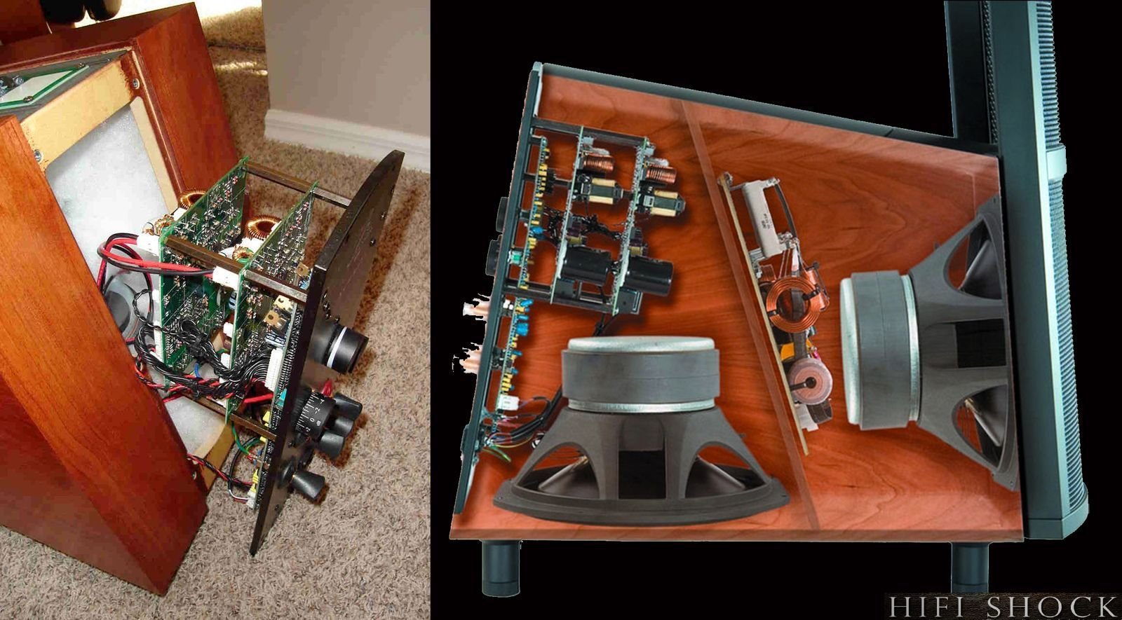

#115
Сообщение goldmen8 » 07 июн 2021, 01:26
Как выглядит внутри именно "Шпиль" я не видел но описаний начитался разных вариаций.
Одно из многих: - активный электродинамический НЧ-громкоговоритель (фирменная технология PoweredForce)...
- низкочастотную секцию с десятидюймовым басовиком и встроенным усилителем мощностью 200 Вт. Диффузор этого длинноходового динамика выполнен из алюминия и имеет мягкий резиновый подвес и значительный ход. Усилитель оснащен электронной коррекцией АЧХ вокруг точки 35 Гц глубиной ± 10 дБ.
Картинка внутренностей от другой модели "Summit-Martin-Logan", но думаю что примерно так же и у "Spire"
Summit-Martin-Logan
Источник картинок:
https://hifi-inside.com/speakers/martin-logan
#116

Отправлено спустя 18 минут 40 секунд:
07 июн 2021, 01:26
Только у Spire один динамик.
