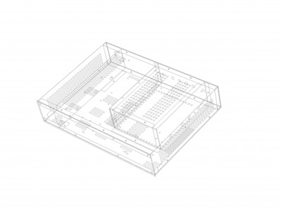

В данном корпусе я трачу усилия на экранирование. Даже принес в жертву свое нежелание видеть винты посреди крышки. Вот, я хотел посоветоваться с ВАМИ, предложив одно решение.
Владислав писал, что в местах контакта прокладывают щеточки. А я подумал о чем-то пластичном и нашел вот это - http://www.chipdip.ru/product0/9000236939/
Места соединений экрана и корпуса (как и разных деталей корпуса между собой) будут "медь к меди" для лучшего электрического экранирования. Так может нанести в этих соединениях такую смазку? Она обеспечит хорошее прилегание поверхностей и защитит контакт от окисления. И стоит не дорого. Корпус получится, как пропаянный, но останется разборным.

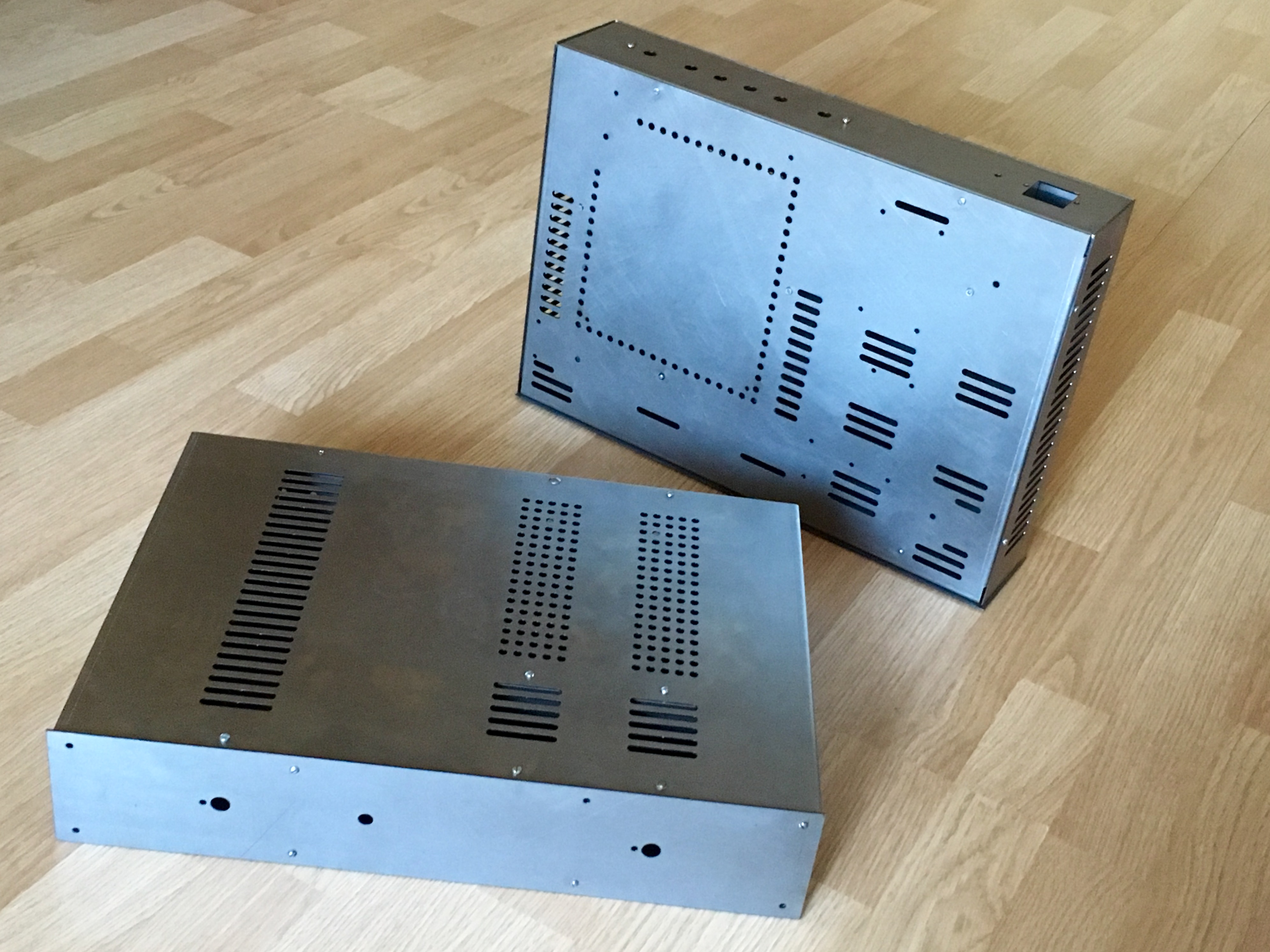

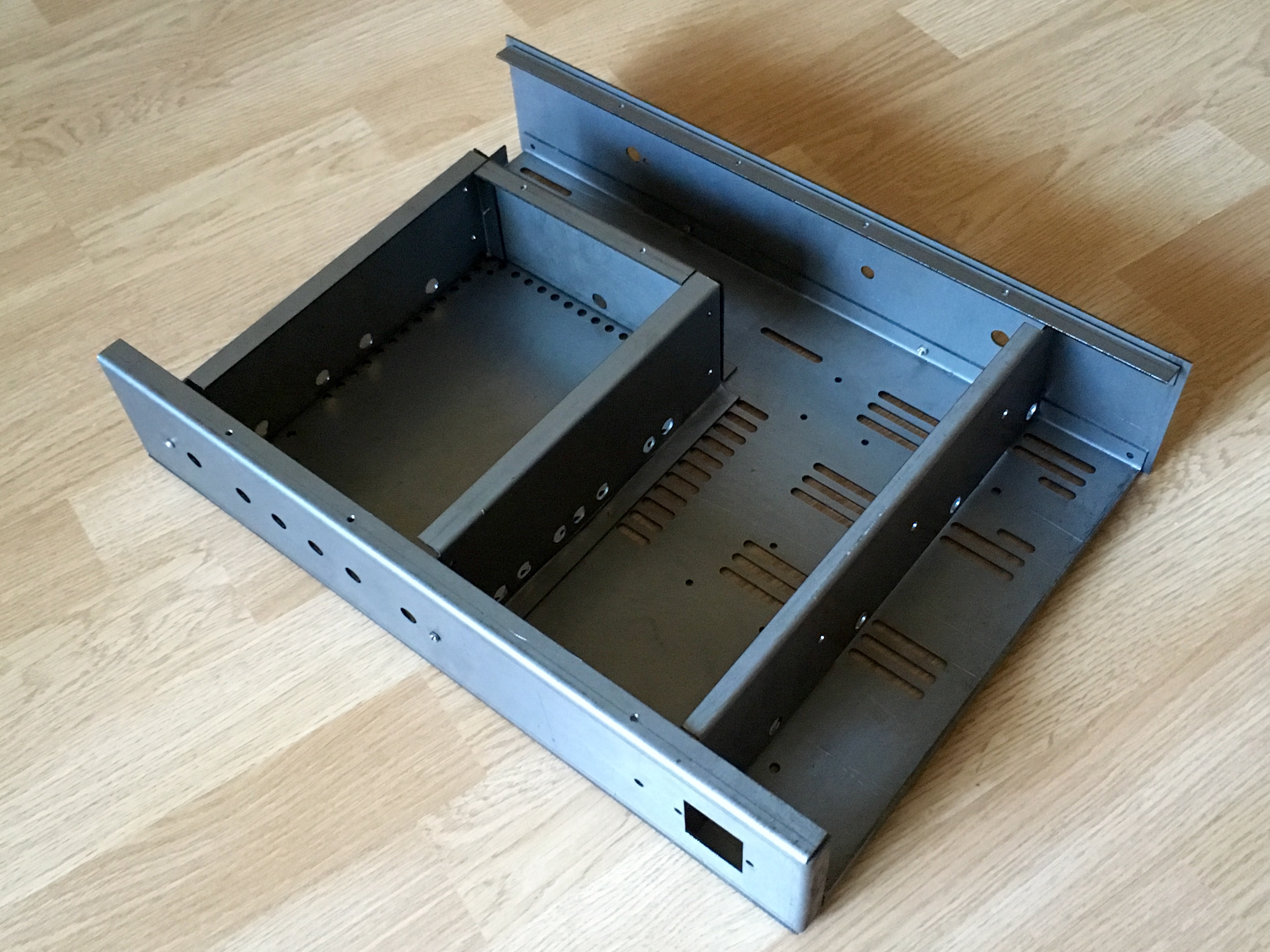

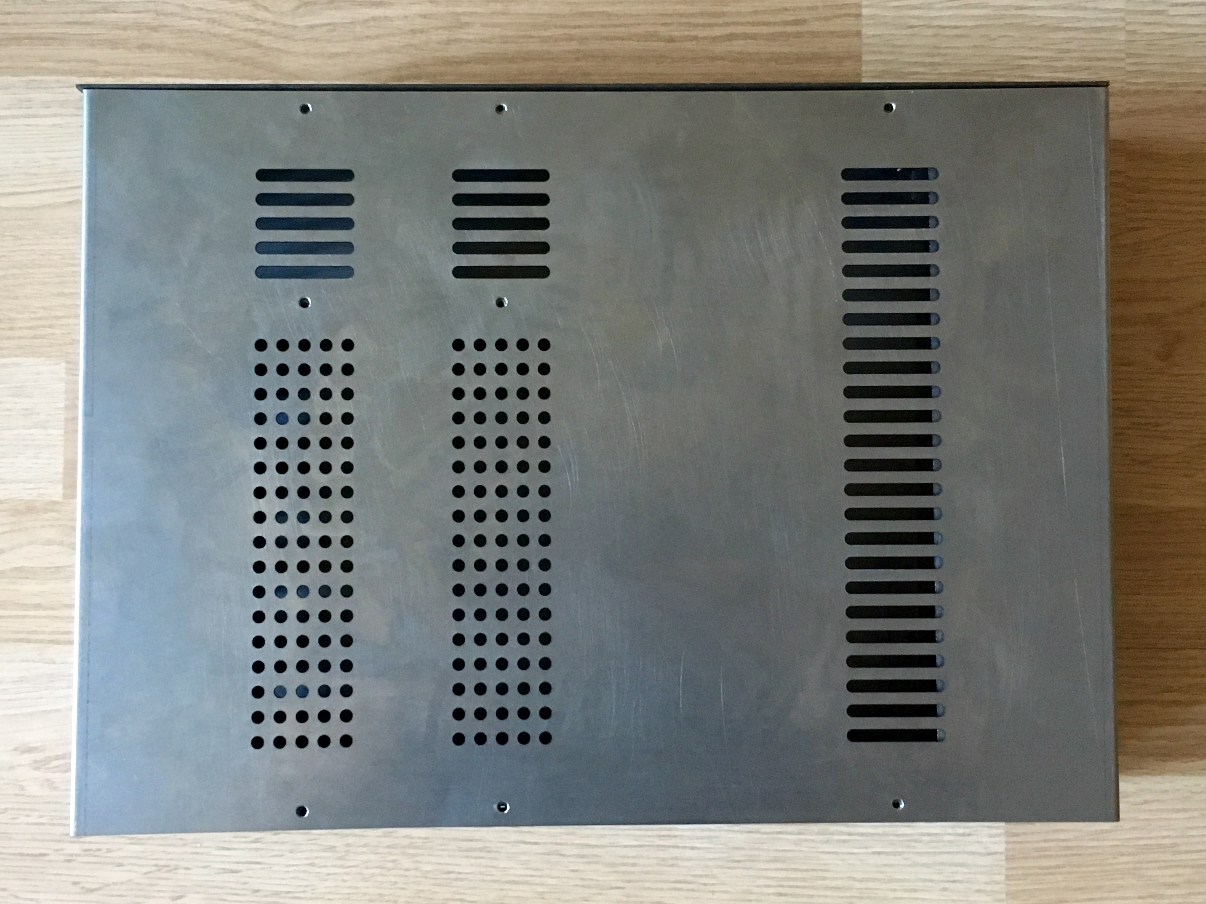

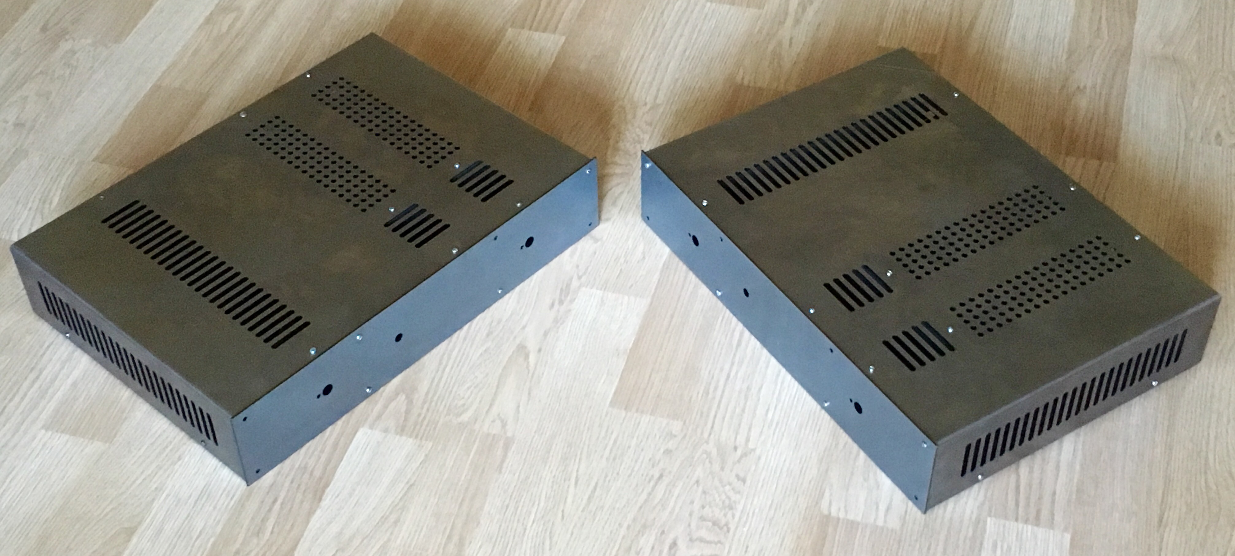

В железе!

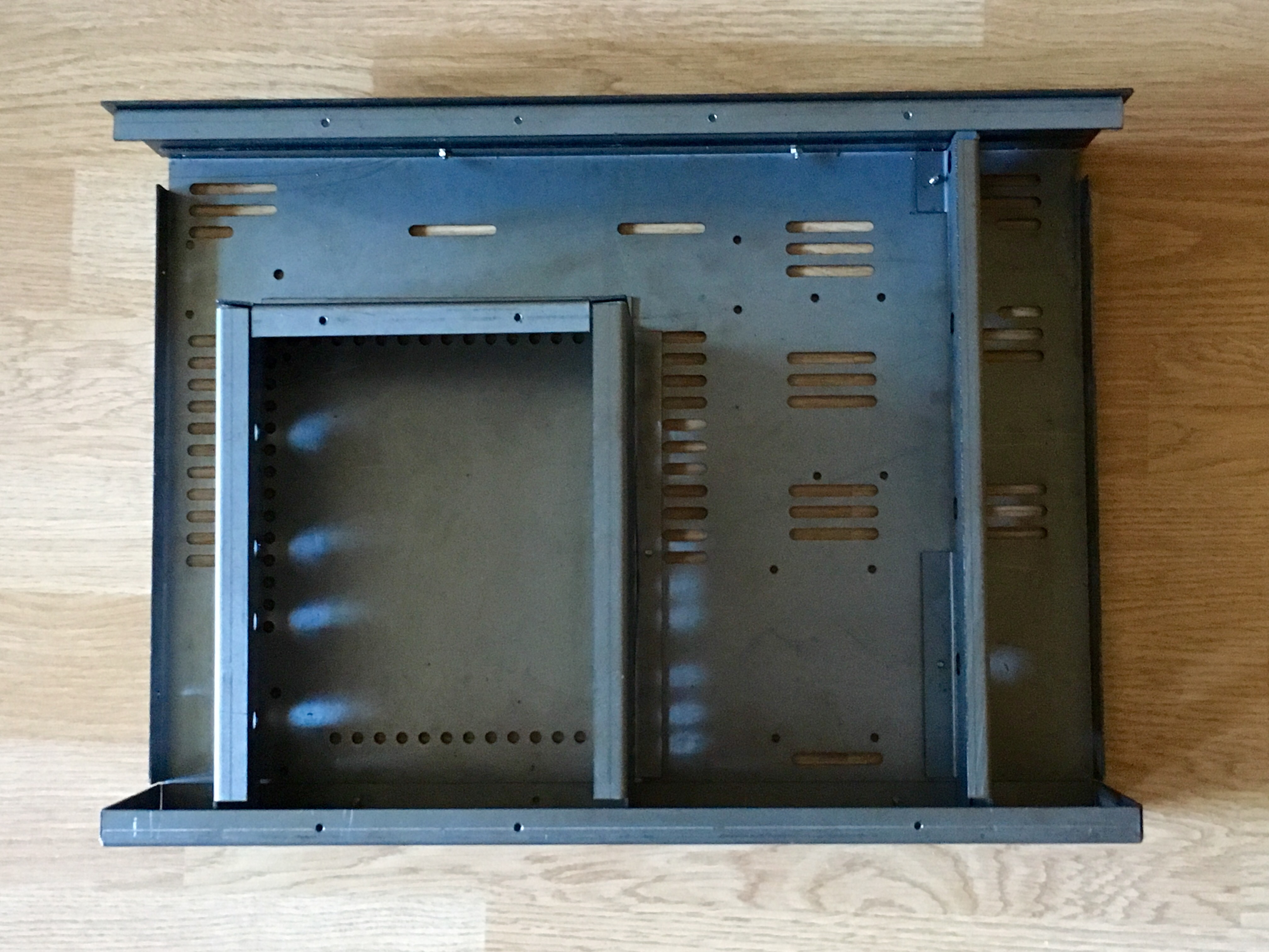

Только что привезли мне. Буквально сегодня переделывали последнюю деталь внутреннего экрана. Почему-то основная проблема - гнут не в ту сторону. Вроде и чертежи, и наглядные пособия предоставляем... И все равно, каждый раз одни и те же грабли.
На этот раз делали в Пензе аж. Не у того ли мастера, где Евгений собирался? Зовут Андрей.
Ну, тем не менее вот: Привезли в собранном виде. Это уже говорит об вдумчивом подходе. Я пока разбирал, все проверил. Косяков явных не нашел.

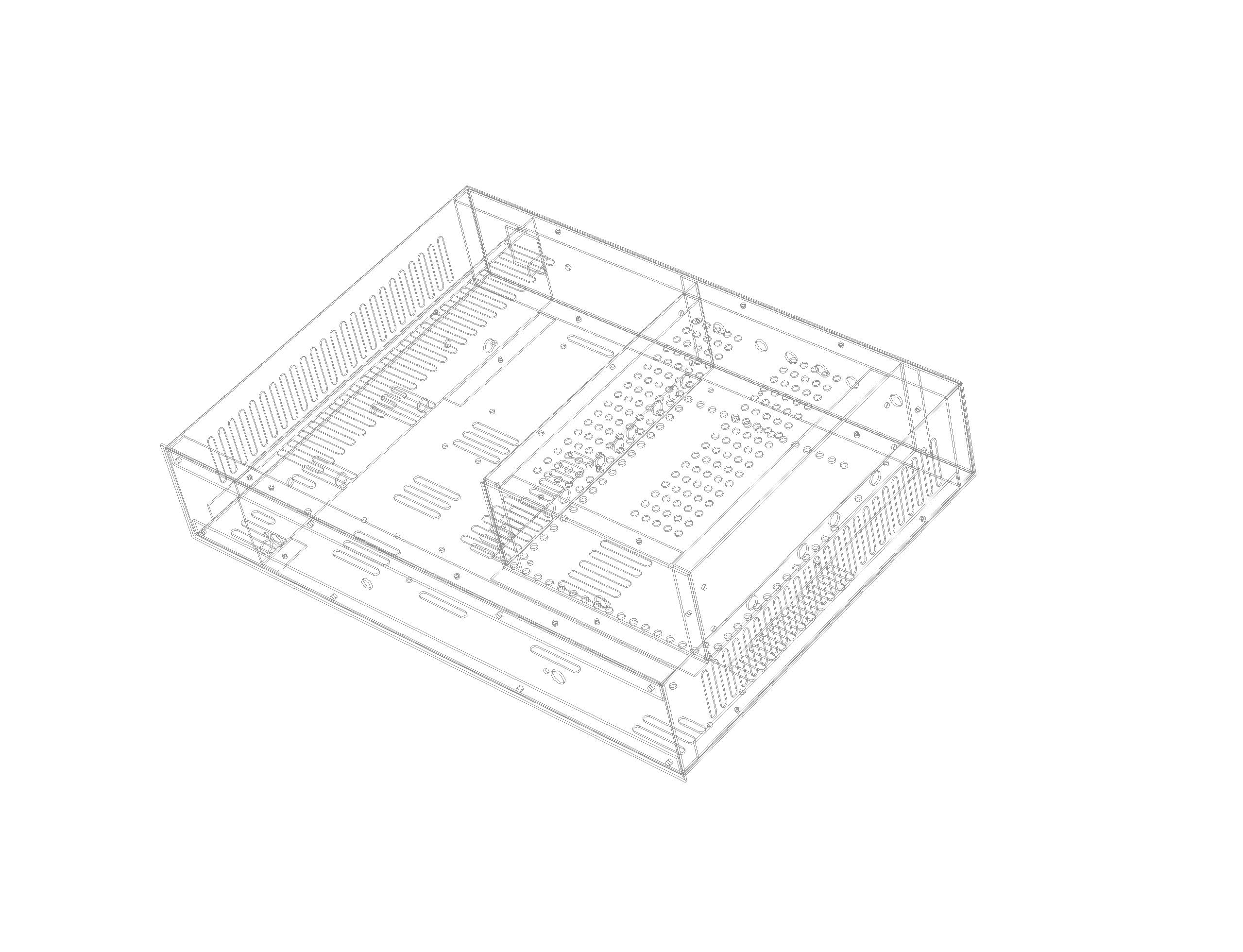

Посчитал - 32 винта используются в сборке корпуса.

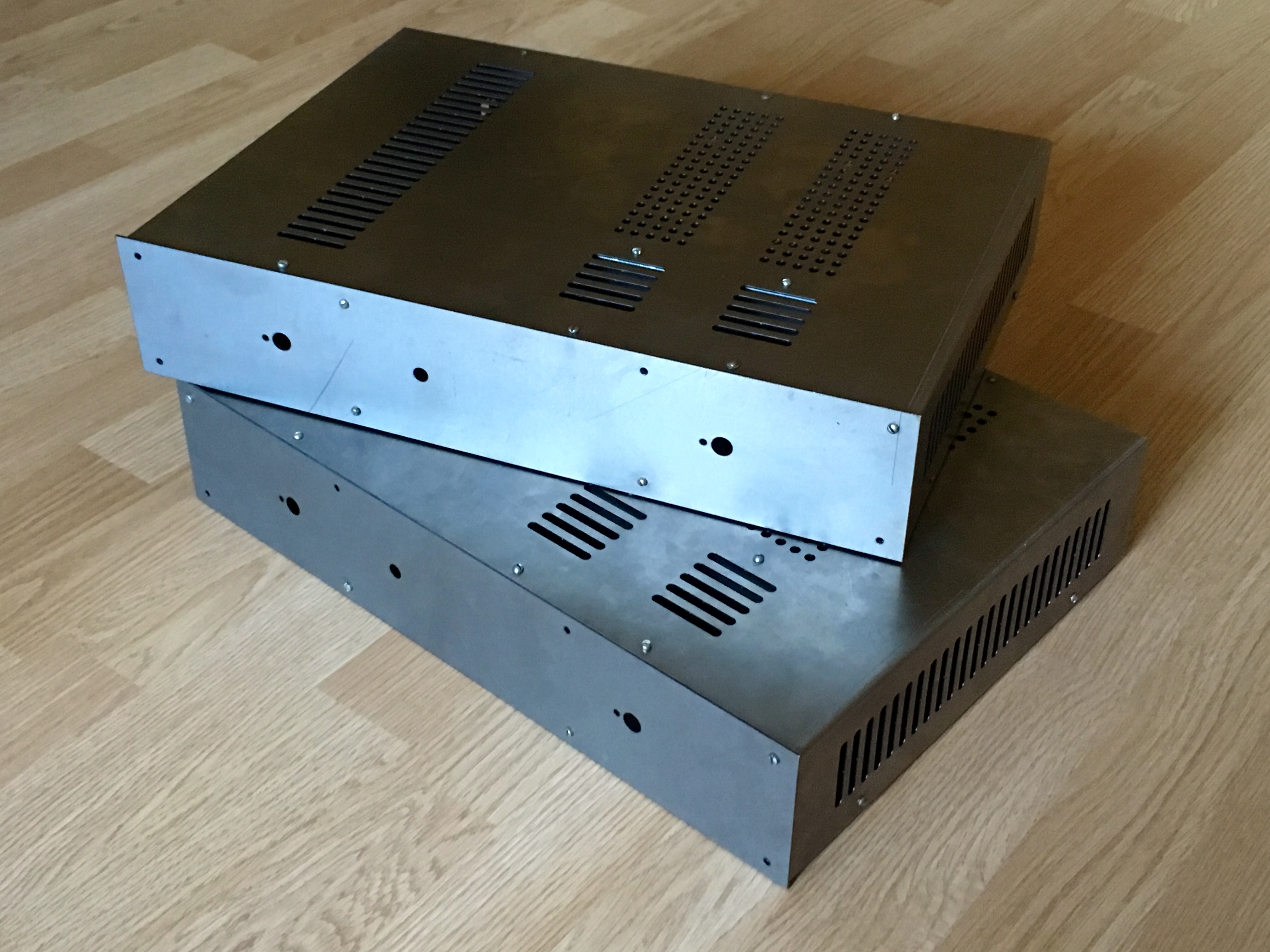

Так уж вышло, что у меня "двойняшки".poty писал(а):Бомба! Хочу и себе такой корпус! Неужели это воплотится в железе? Очень приятная конструкция!
Прошлый раз, когда делали корпус, отдельные детали несколько раз перегибали. Поэтому в этот раз, изготовители сразу заказали все нарезать в двух экземплярах. И оба экземпляра (за исключением переделанной сегодня детали) получились отлично. Я про это сам только сегодня узнал. Мне второй корпус не навязывали, но я не мог не забрать и его. Просто даже, как автор не хочу, чтобы мое изделие пошло куда попало.

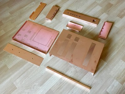

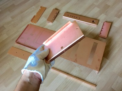

Омедненные корпуса.

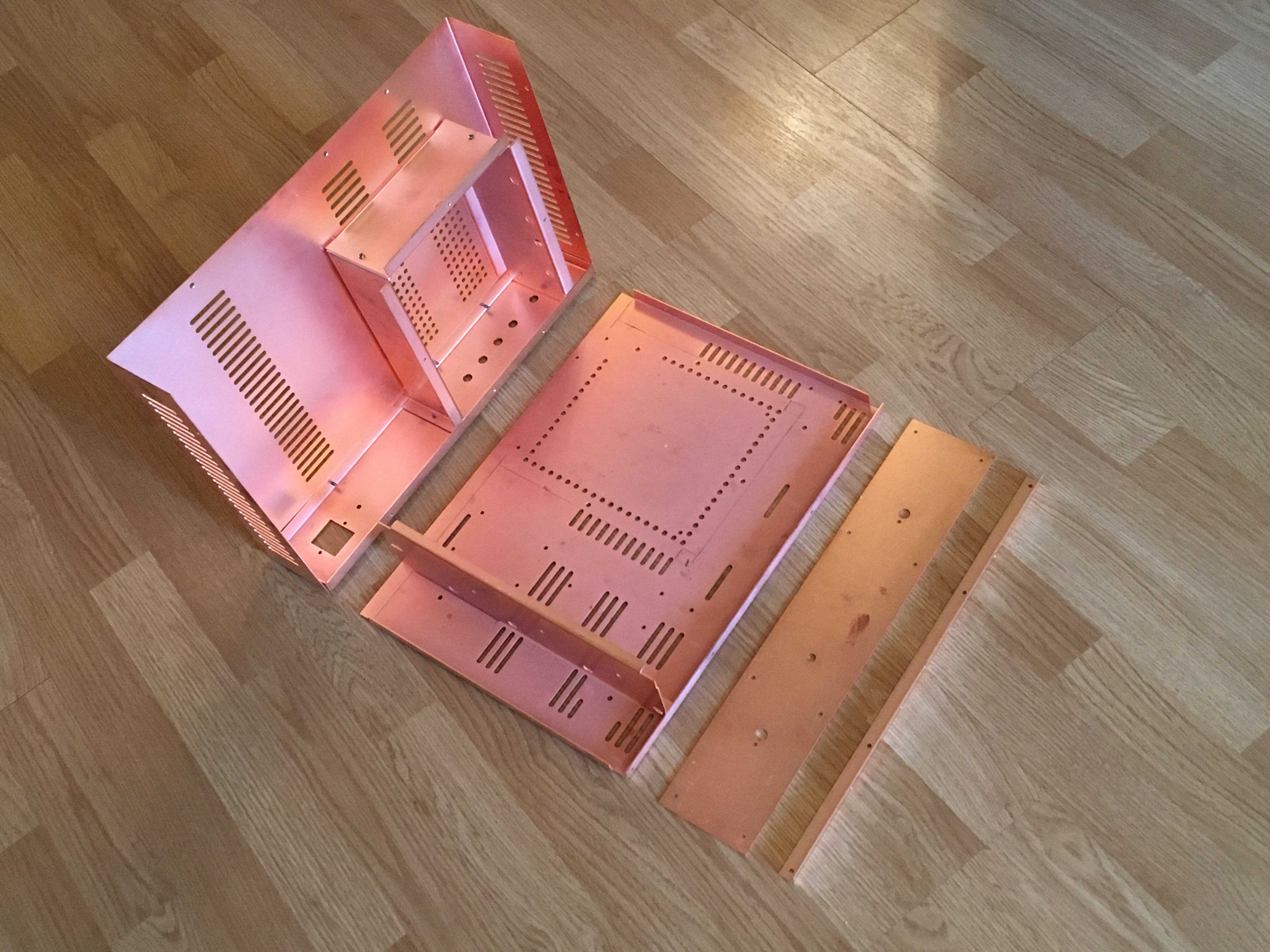

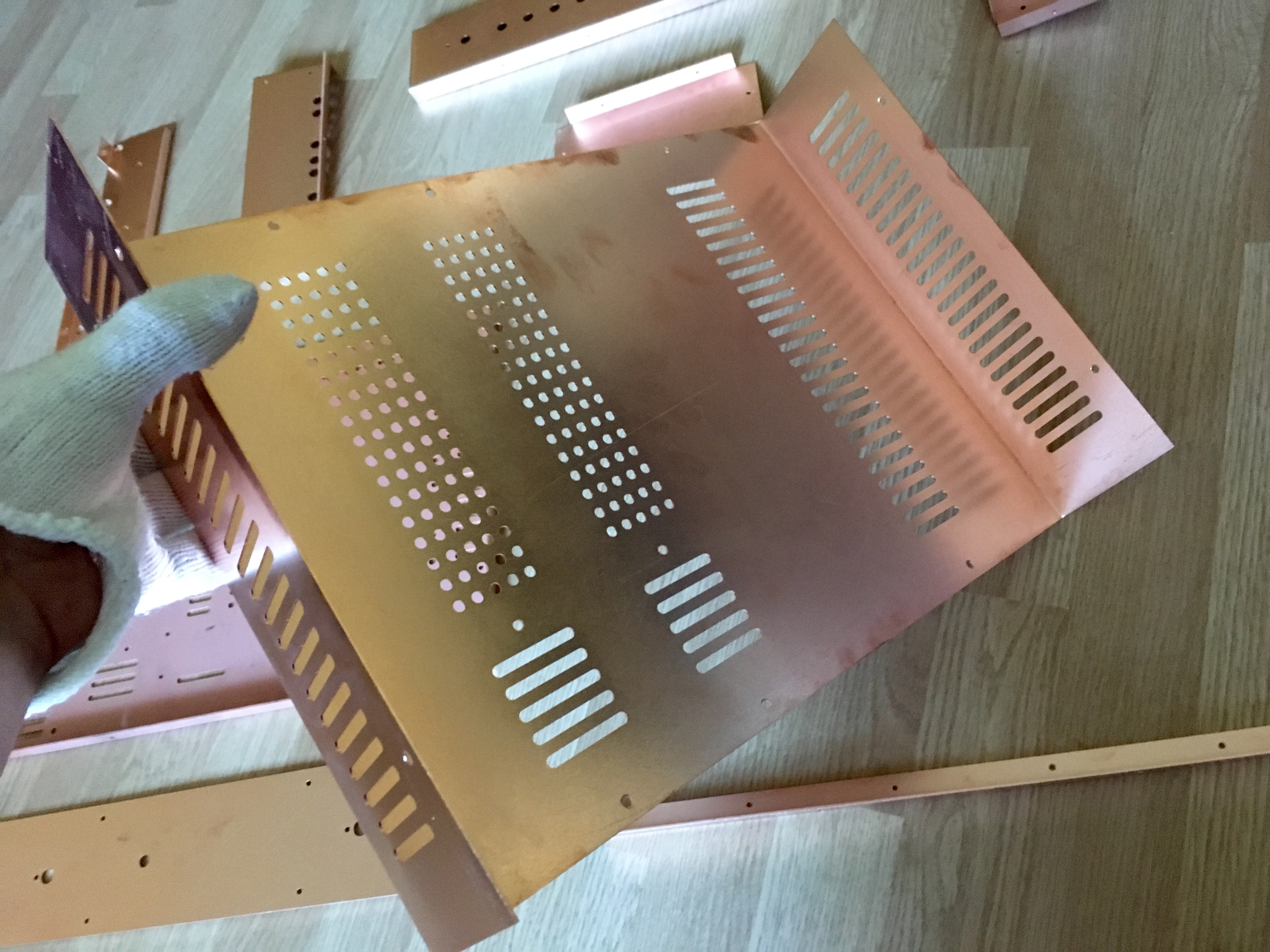

Корпуса вернулись с гальваники.
Все детали обоих экземпляров покрыты медью очень хорошо. Не придерешься.
Правда, есть пятна от рук или чего-то там еще... В общем, по цвету поверхность не однородная. Оставлять ее такой в декоративных целях не стоит.
За выходные я соберу его. Отмечу места сопряжения деталей корпуса, чтобы защитить от краски. И на следующей неделе отдам красить.

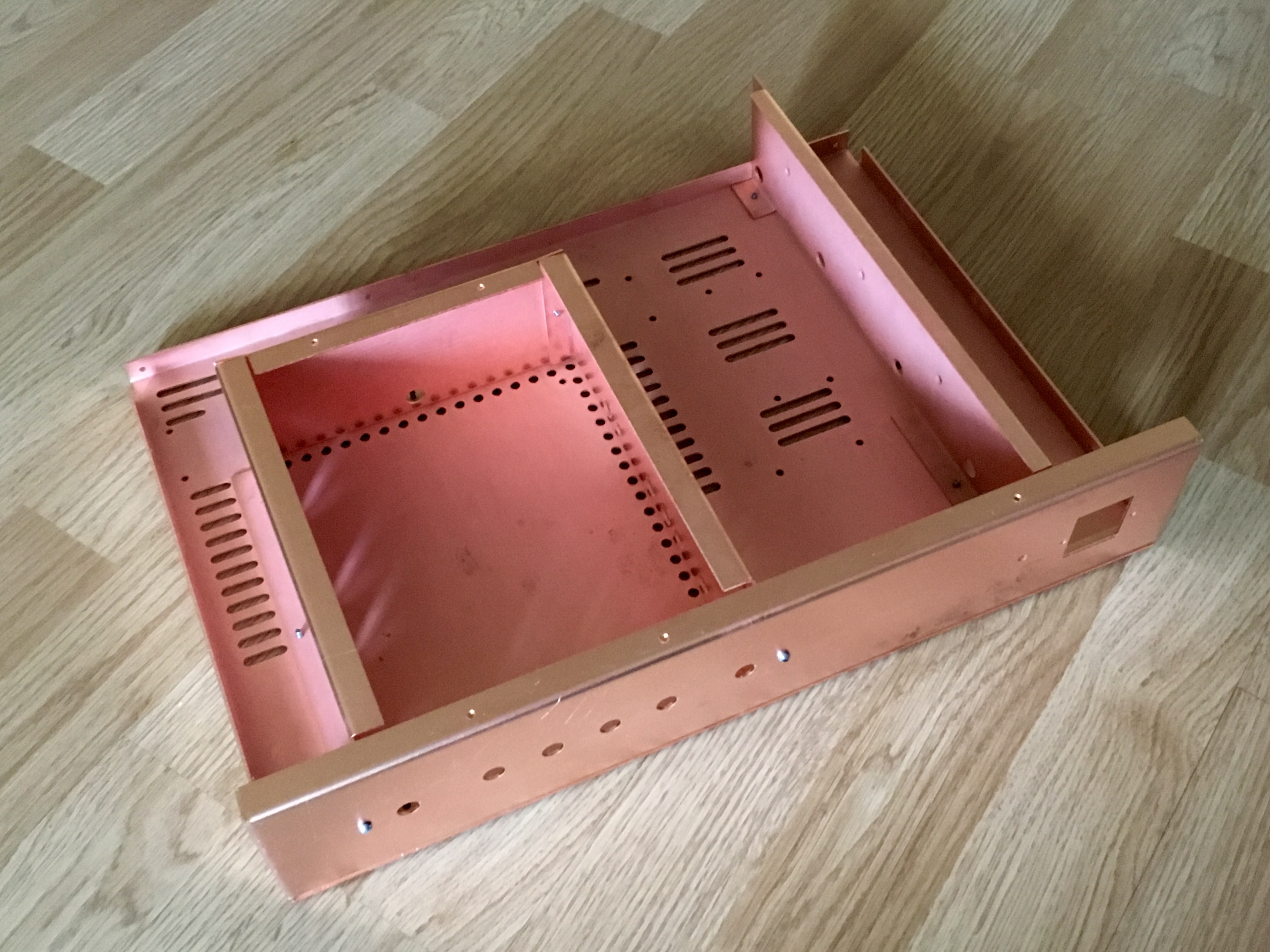

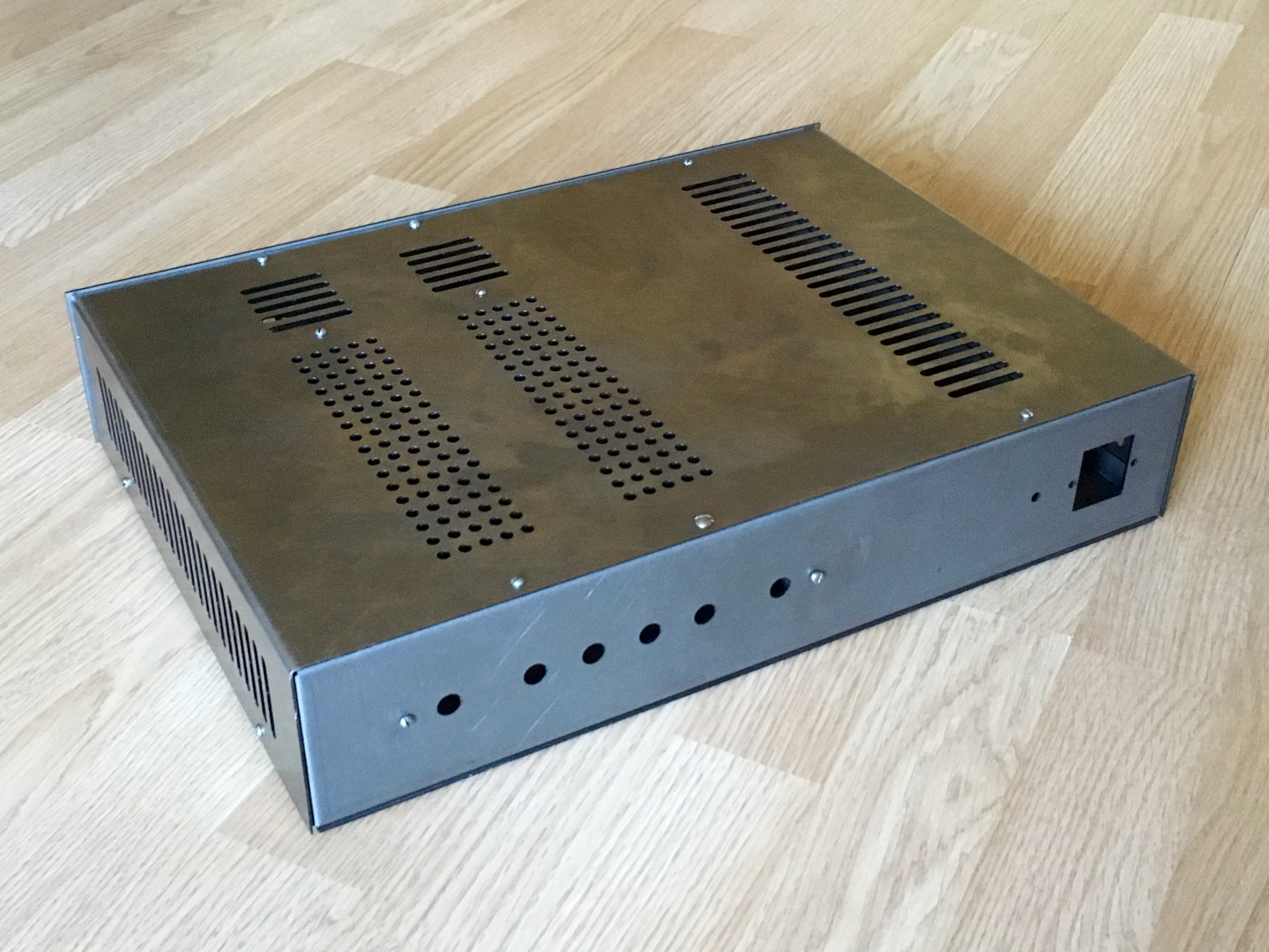

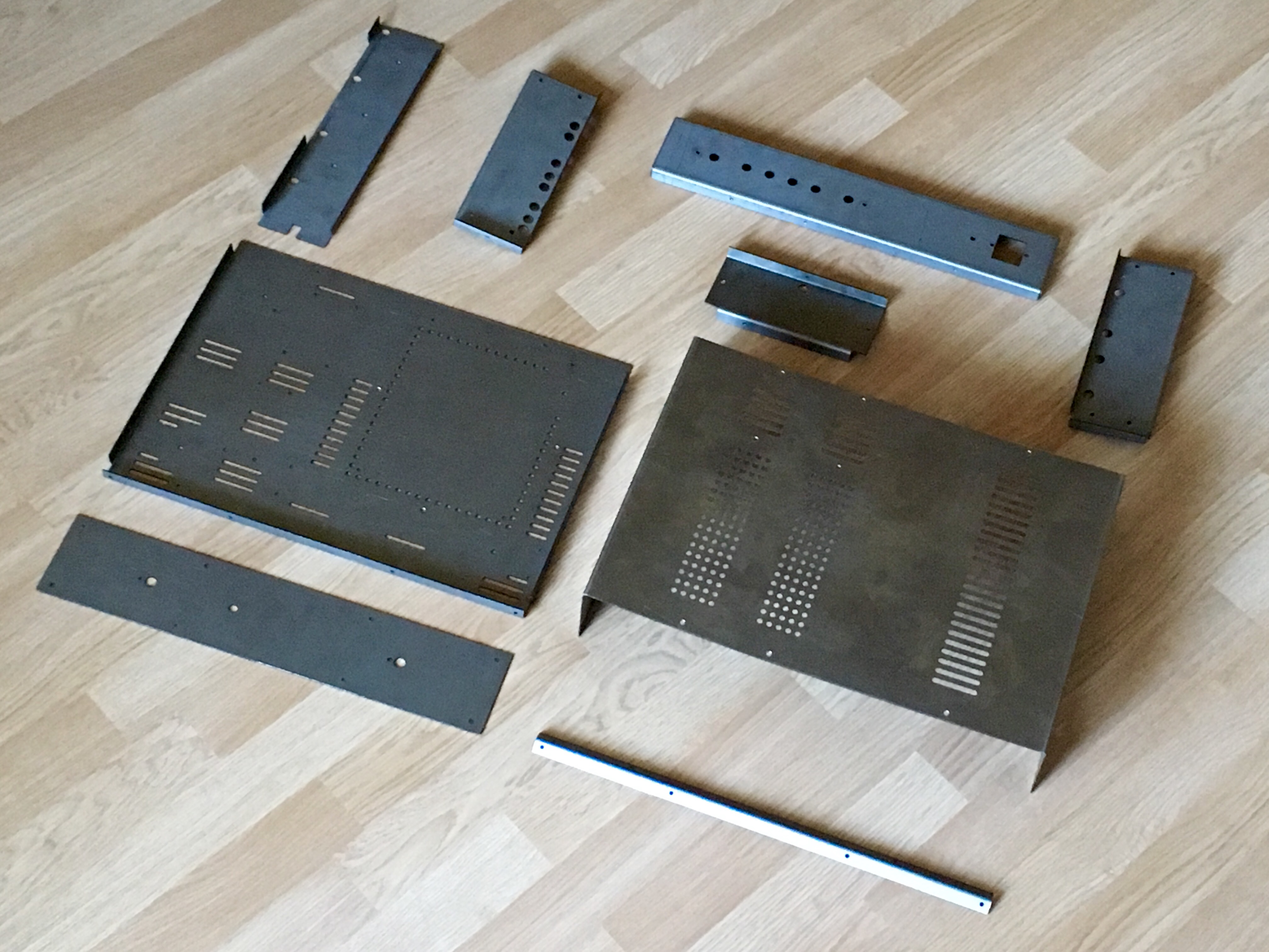

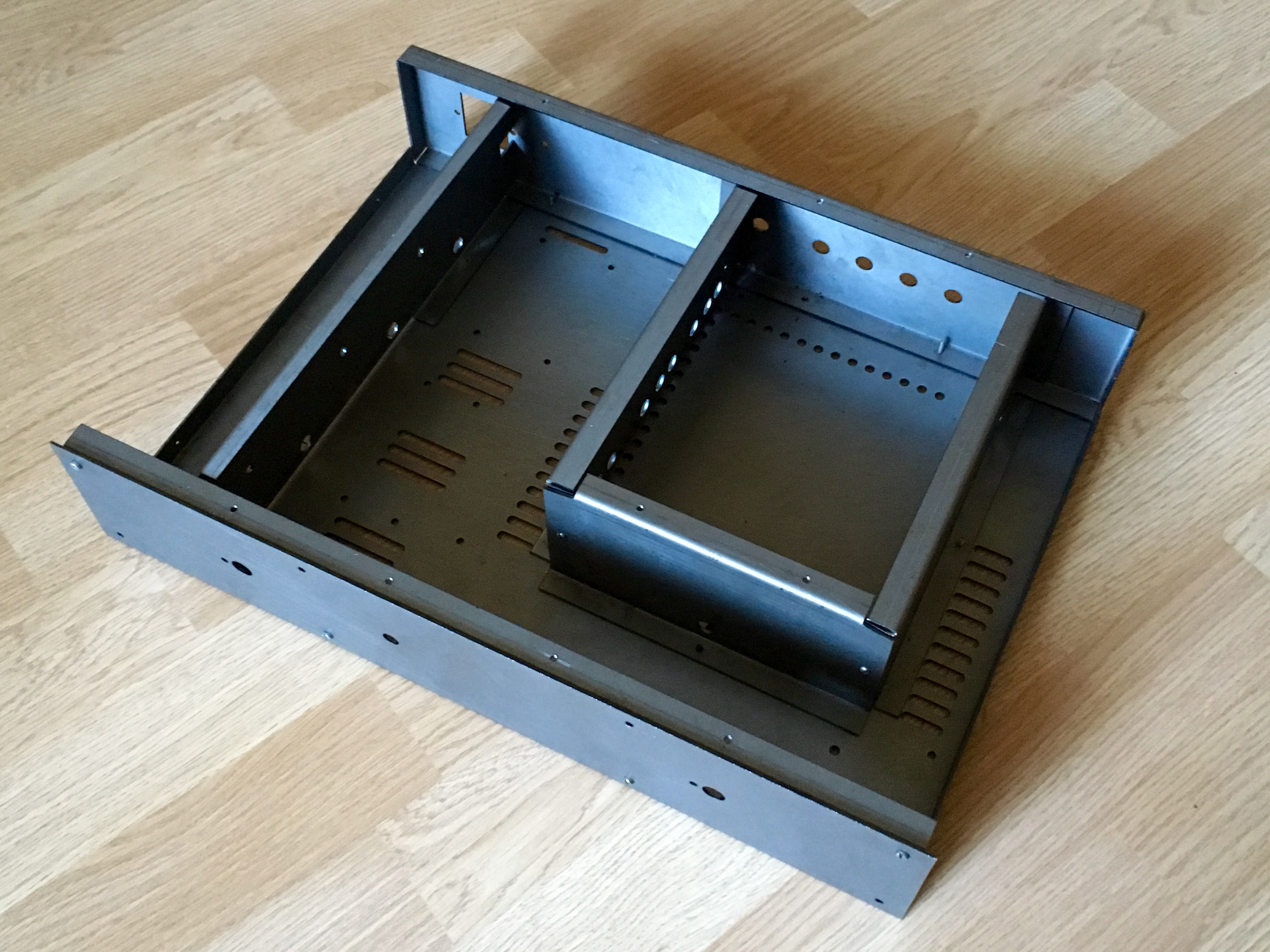

Контрольная сборка 2.
Собираю, чтобы обозначить места, которые необходимо защитить от покрытия порошковой краской. Насколько я понимаю задачи экранирования в этом устрйстве - принципиальна лишь защита "бункера" непосредственно корректора. Но, пока я пытаюсь сделать соединение "медь к меди" во всех местах.

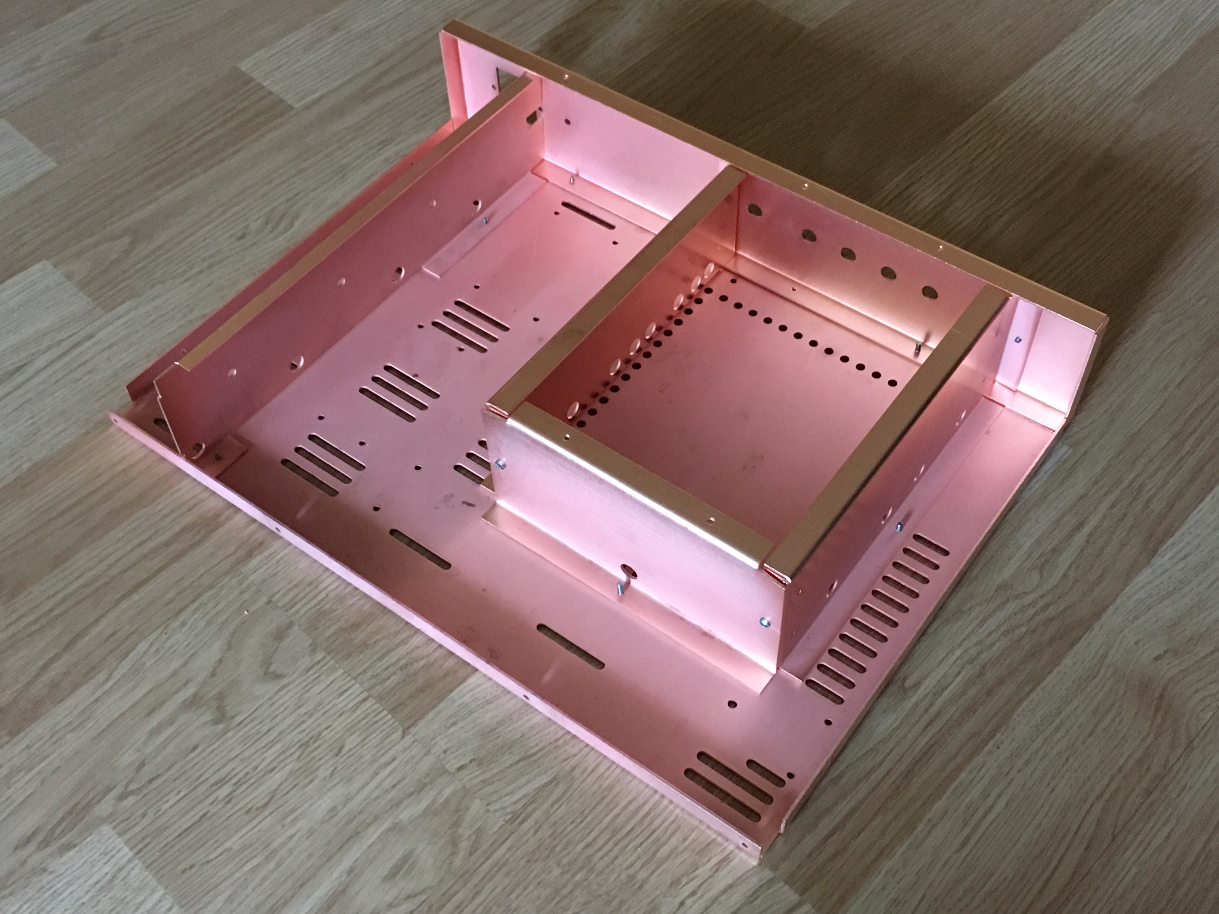

В полусобранном виде:
[upd=1468663174][/upd]
Хочу отметить, что сухие руки не оставляют следов на корпусе. Зря меня этим пугал "гальванщик". Имеющиеся пятна - однозначно технологические. Но, стереть их не получается. Медь начинает неоднородно блестеть и вид становится еще хуже.
Я делаю вывод, что для достижения красивого вида омедненной поверхности, ее нужно тщательно полировать. У нас сейчас такая цель не стоит и я этим заниматься не буду.
[upd=1468678683][/upd]

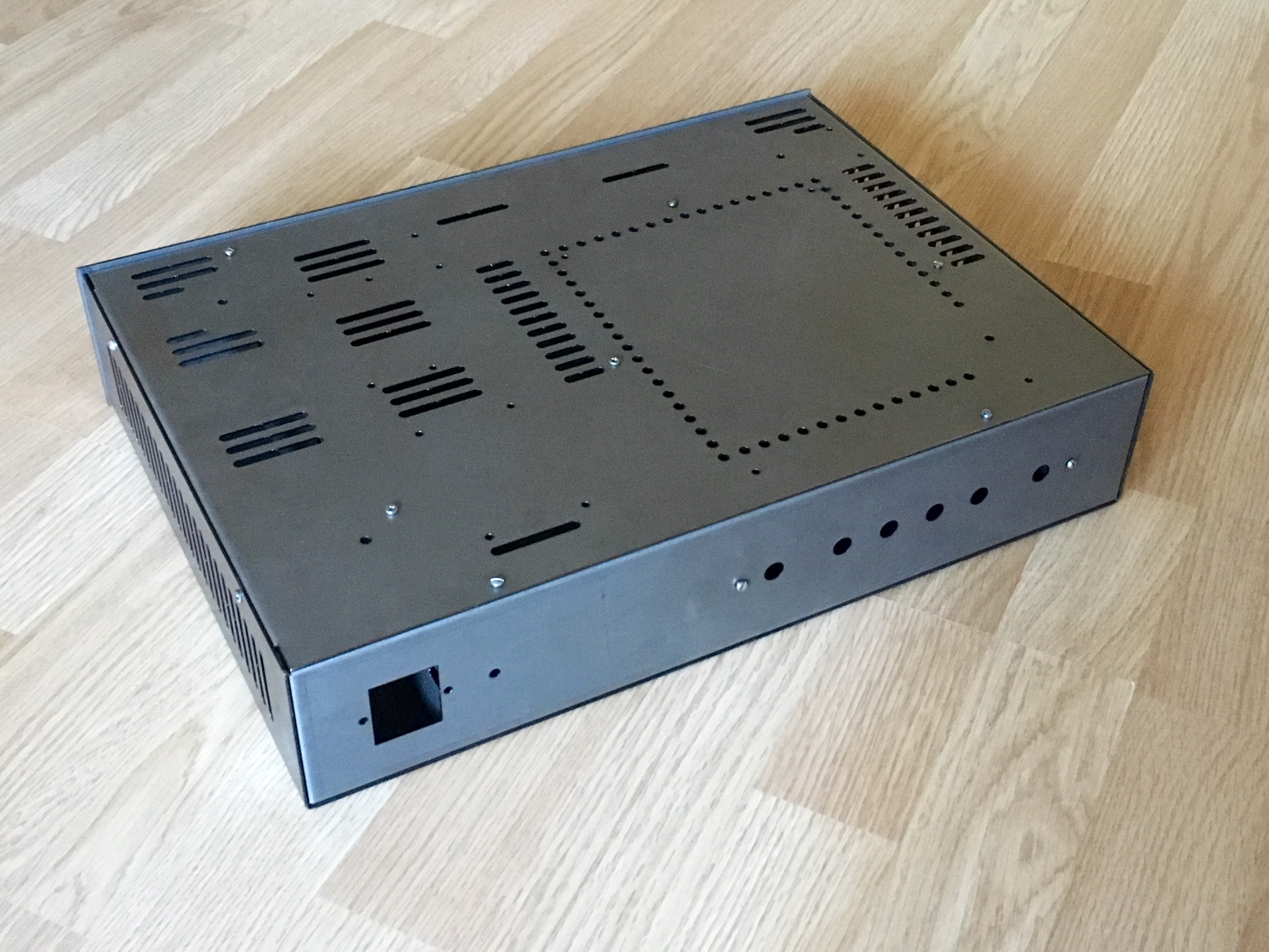

Оба корпуса прошли контрольную сборку и разметку. Возможно, некоторые части я буду красить в собранном виде (например фронт прикрученным к дну), так меньше выклеивать аппликаций. Но, посоветуюсь со спецами.
Детали экранов вообще красить не буду. Так же оставлю "в меди" часть дна и крышки в районе "бункера".
Думаю, во вторник отправиться в молярку.
