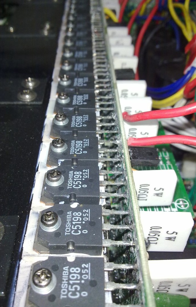

... - эквивалент какой нагрузки мы собираемся использовать? Да, наверное, для гитарных усилителей ещё можно говорить об устоявшейся конструкции акустических систем
Какой тут на ... эквивалент? Когда на выходе 20 пар транзисторов... :smoke: а им ещё мало. :think:
