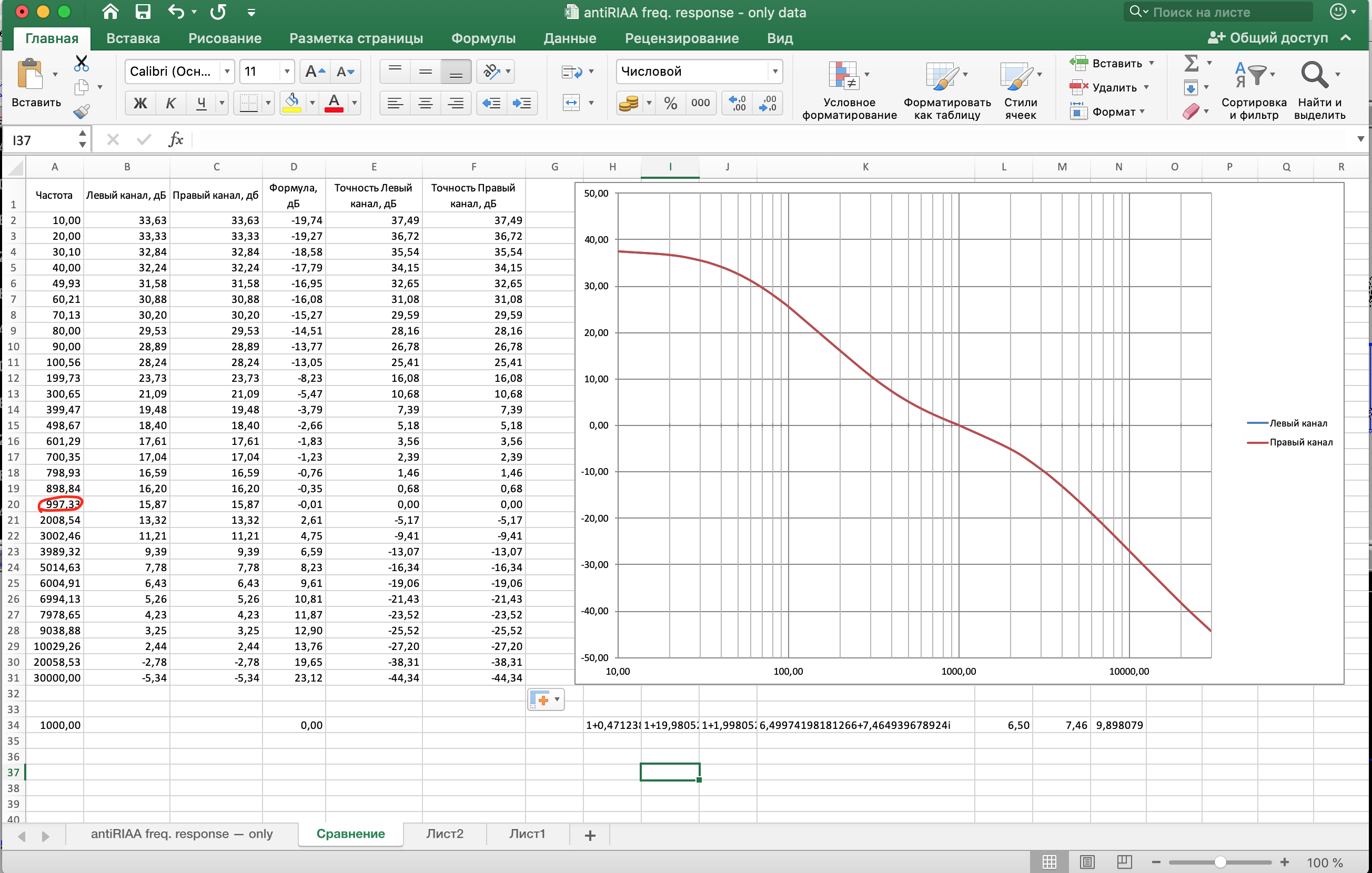

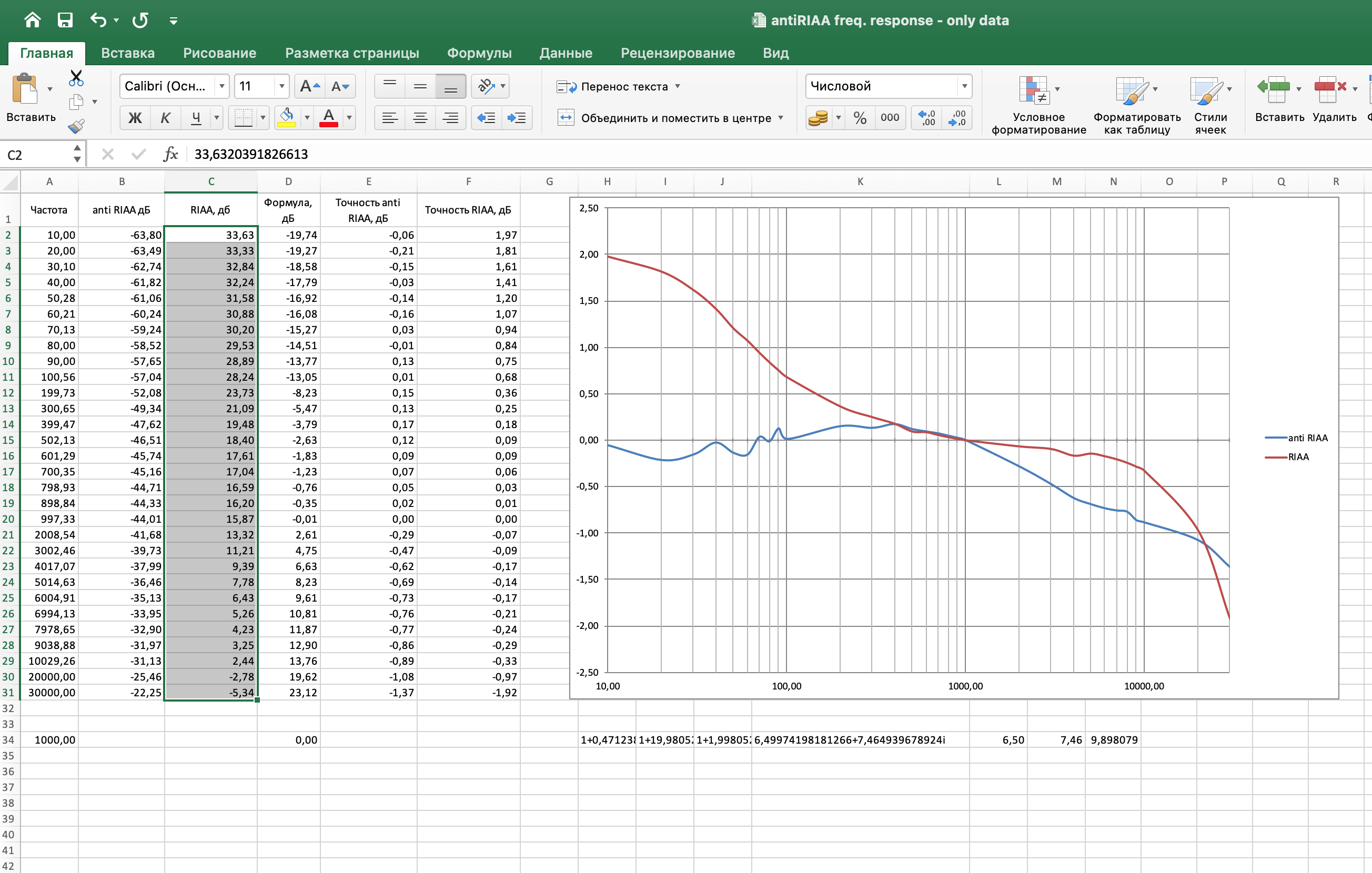

Сообщение Евгений Михеев » 13 ноя 2020, 16:38
poty, что-то не так делаю...
Значения распределил, считал в симуляторе от 10гц до 30К. Форма чисто визуально вполне похожа. Но. От 1000 в обе стороны отклонения растут со страшной силой.
Отправлено спустя 21 минуту 52 секунды:
Я также закинул в файл расчеты по Хагерману, с которым всё вроде как хорошо, и там такая же петрушка.
Сообщения: 5057
Поблагодарили: 666 раз
Сообщение poty » 13 ноя 2020, 17:04
Фух, это я глюканул. Это формула antiRIAA. Попробуйте заменить в формулах точности минус на плюс:
=($D$20-D2)-($B$20-B2)
на
=($D$20-D2)+($B$20-B2)

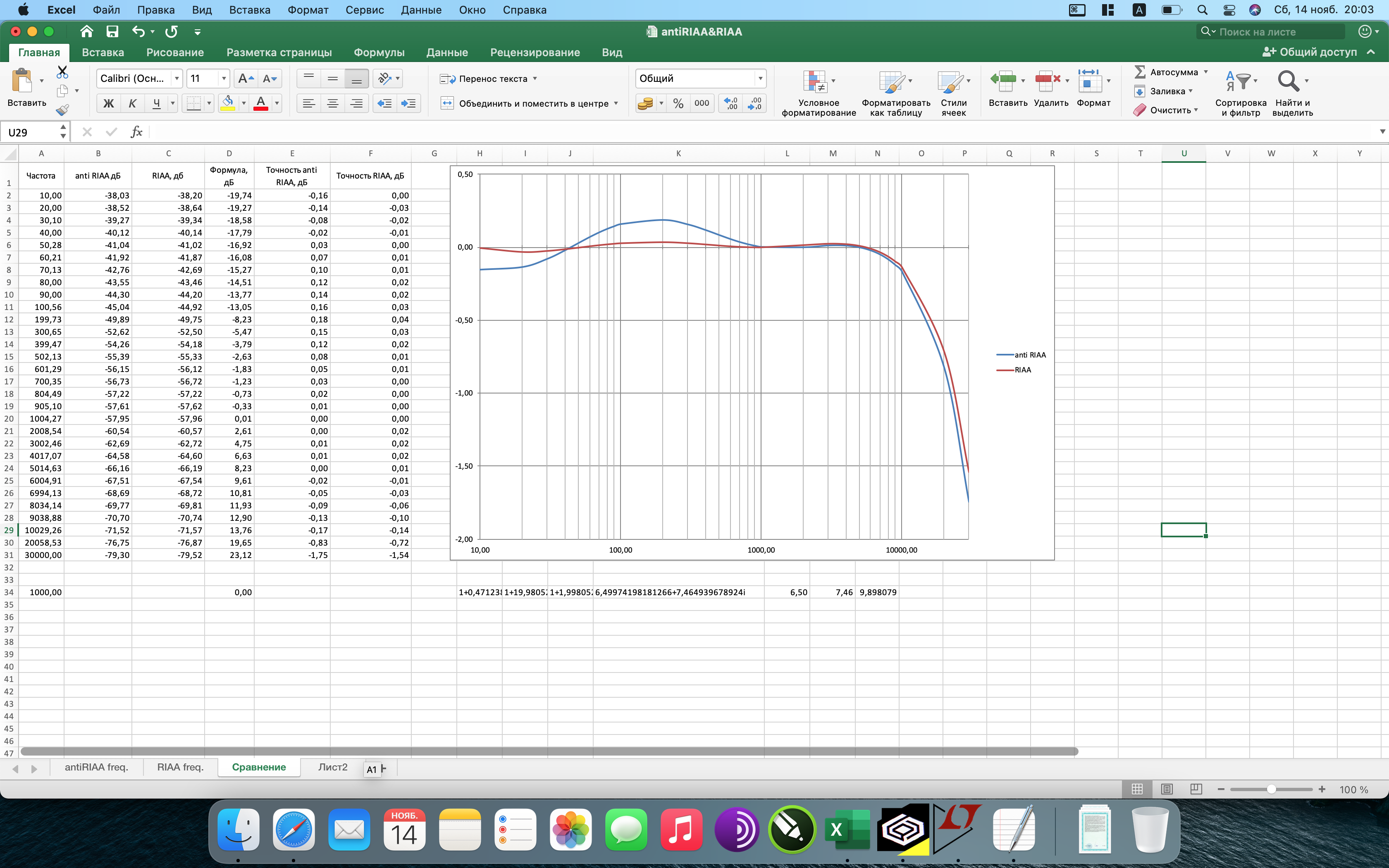

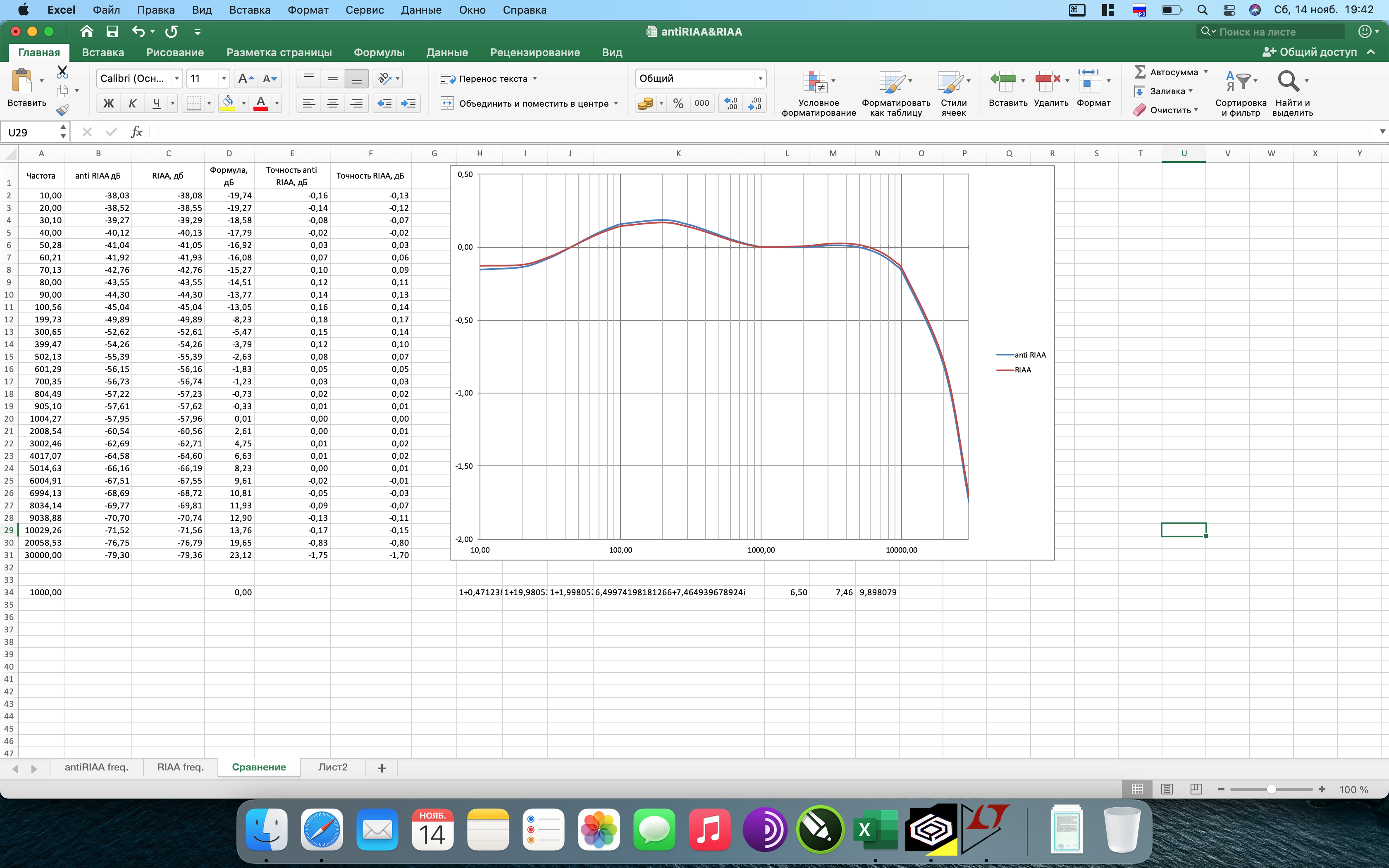

Сообщение Евгений Михеев » 13 ноя 2020, 19:50
poty,
Владислав, спасибо! Зато теперь и RIAA и ати будут в одном файле)))
Смотрите, бордовый график, такая вот RIAA вышла, точнее, сравнение с эталонной

Сообщения: 5057
Сообщение poty » 13 ноя 2020, 19:55
2дБ - это серьёзная разница. Надо искать где напортачили.
Ну, например, в оригинальной схеме, если мы говорим о балансной версии, у нас два конденсатора 2,2мкФ, которые оказываются соединены последовательно (анод одной лампы - конденсатор - нагрузка - конденсатор - анод другой лампы). Т.е., в небалансной схеме нужно использовать 1,1мкФ.
Второй шаг... получается, что нагрузка после RIAA в оригинальной схеме = 100кОм (50кОм на плечо). Наверное, нужно тоже самое сделать и здесь. А потом посмотреть, насколько исправится ситуация с RIAA.

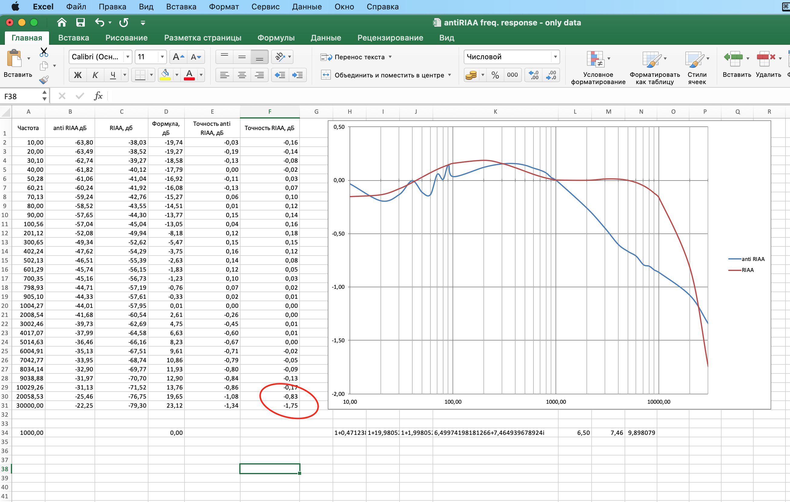

Сообщение Евгений Михеев » 13 ноя 2020, 21:49
poty, У Хагермана тоже расхождения имеются
Я не говорю, что так надо оставить)
13 ноя 2020, 19:55
Приступаю!

Сообщение poty » 13 ноя 2020, 21:54
У Хагермана оценивать сложно, потому что там всё очень сильно зависит от модели лампы, Хагерман оптимизировал под определённый тип. Мы перешли на Аллена только для того, чтобы легче было отказаться от лампы, так как от активного элемента здесь ничего не зависит.

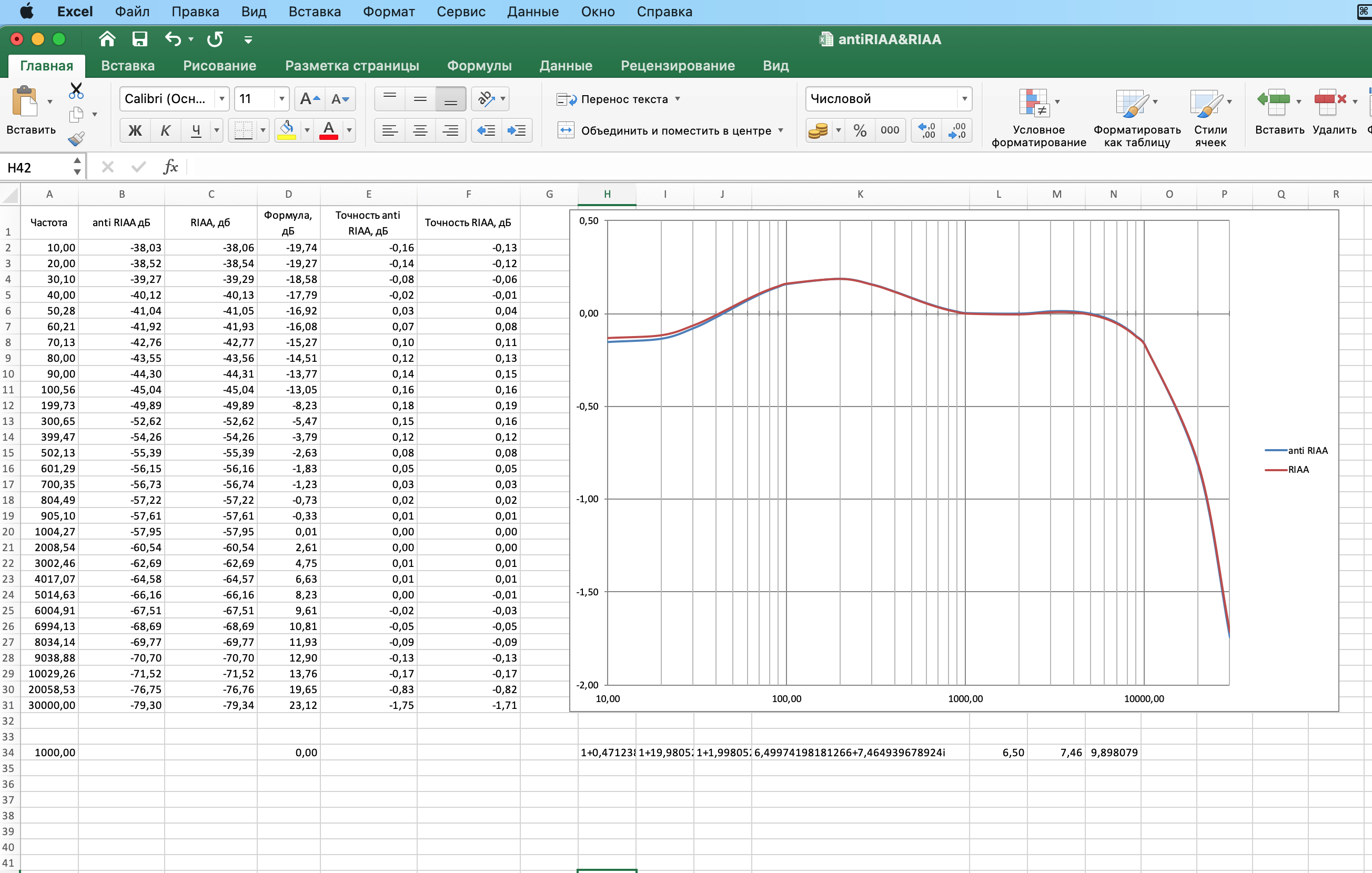

Сообщение Евгений Михеев » 13 ноя 2020, 23:37
13 ноя 2020, 21:54
Это я понимаю. Даже взять хотя бы, когда первый корректор "чудил" из за лампы косячной, замена тогда исправила ситуацию!
А тем временем, Вы были абсолютно правы!
Осталось лишь разобраться с двумя последними точками для 20К и 30К
Сообщения: 5057
Сообщение poty » 14 ноя 2020, 00:54
Я бы не стал этим заниматься. Дело в том, что формулу для RIAA я применил "идеальную", а Аллен (а потом и Хагерман) ввели ещё одну константу, блокирующую ультразвуковые частоты. Это понижает отклик RIAA на 20кГц примерно на 0,6дБ (см. «Полюс Neumann» здесь). Но дело в том, что RIAA вообще не определён на частотах выше 18кГц, так что это больше для красивой картинки. Тем не менее можно попробовать подобрать R5, R6, R7. Посмотрите, кстати, насколько это нетривиальная задача, так как одно влияет на другое самым неожиданным способом.

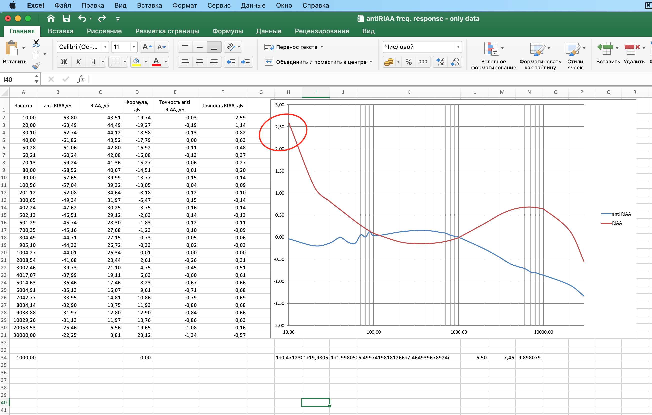

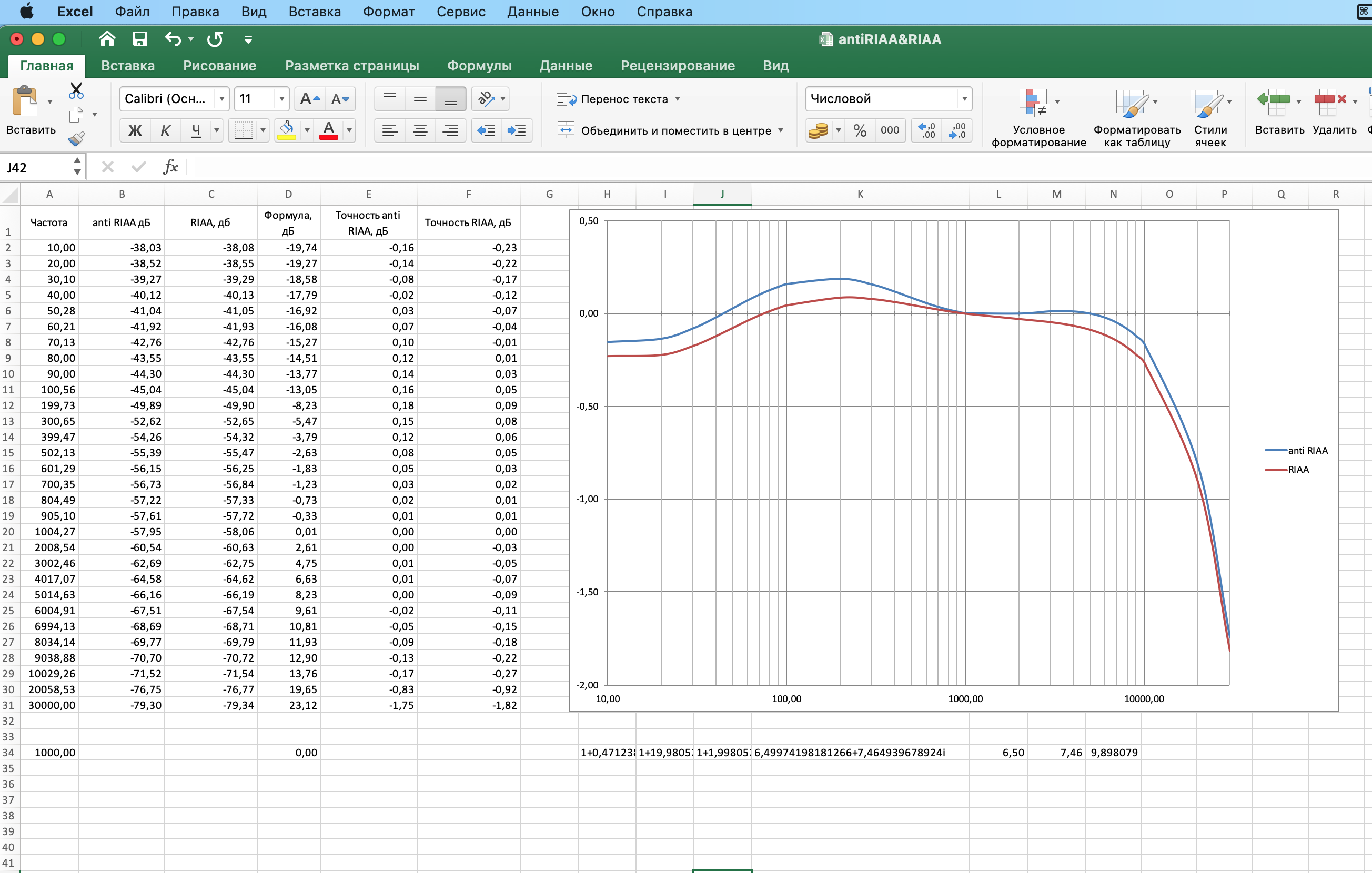

Сообщение Евгений Михеев » 14 ноя 2020, 16:32
poty, я сейчас сделаю еще пару действий в эксель, чтобы как-то автоматизировать то, что выгружается из программы и попробую поиграть с размером этих резисторов, может удасться прийти к другому ряду, вообщем, поэкспериментирую
Отправлено спустя 2 часа 13 минут 44 секунды:

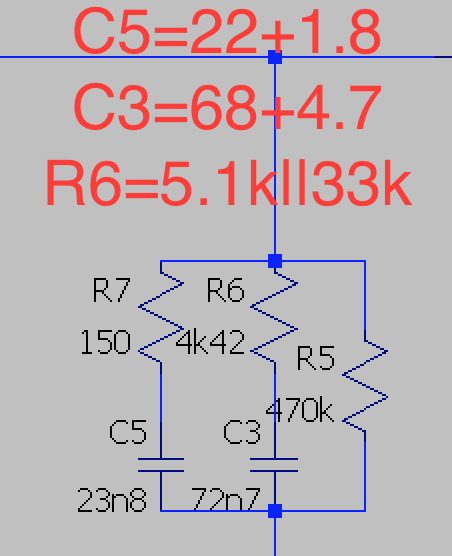

poty, поигравшись с резисторами, понял следующее:
Резисторы r7 и r5 можно смело заменить на более (мне) доступные 162 на 160 и 660К на 620К соответсвенно. Выходной конденсатор 1 мкф ровно
Разница при замененных этих резисторах и конденсаторе на картинке
Синий график - оригинальные детали
А вот R6 оказался куда более значим - при замене его на 4.3к картинка изменилась достаточно
Сейчас еще хочу чуть с конденсаторами поиграть, может чего выйдет
Отправлено спустя 1 час 22 минуты 29 секунд:
Поигрался :)
Остановился на следующем:
С5 как комбинация 22нф+1.8нф
С3 как комбинация 68нф+6.8нф
Резисторы 160ом, 4к42 и 620к
Хотя потом я решил, что это не предел, и продолжил, мне удалось добиться такой картины

Сообщение poty » 15 ноя 2020, 10:20
Евгений, тут нужно ещё ориентироваться на наличие резисторов и конденсаторов с заданной точностью, поскольку иначе придётся выбирать из большого количества и с помощью точных приборов.
Резисторы нужны как минимум 1% (Аллен применял подобранные 0,5%), конденсаторы точные практически не найти, но Аллен применял аналоги советских СГМ, которые есть с точностью до 0,1%.

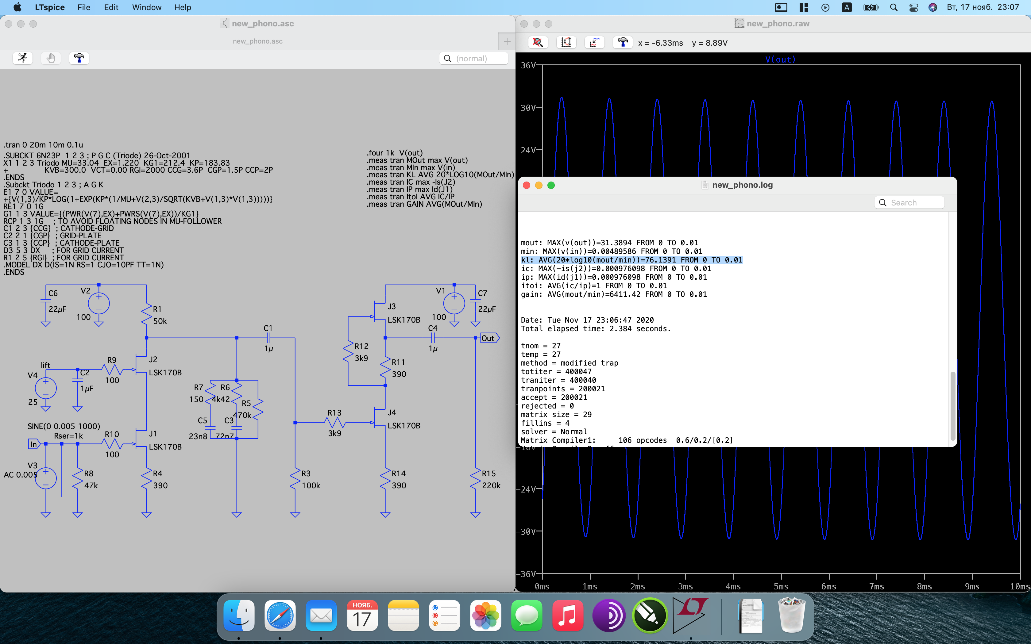

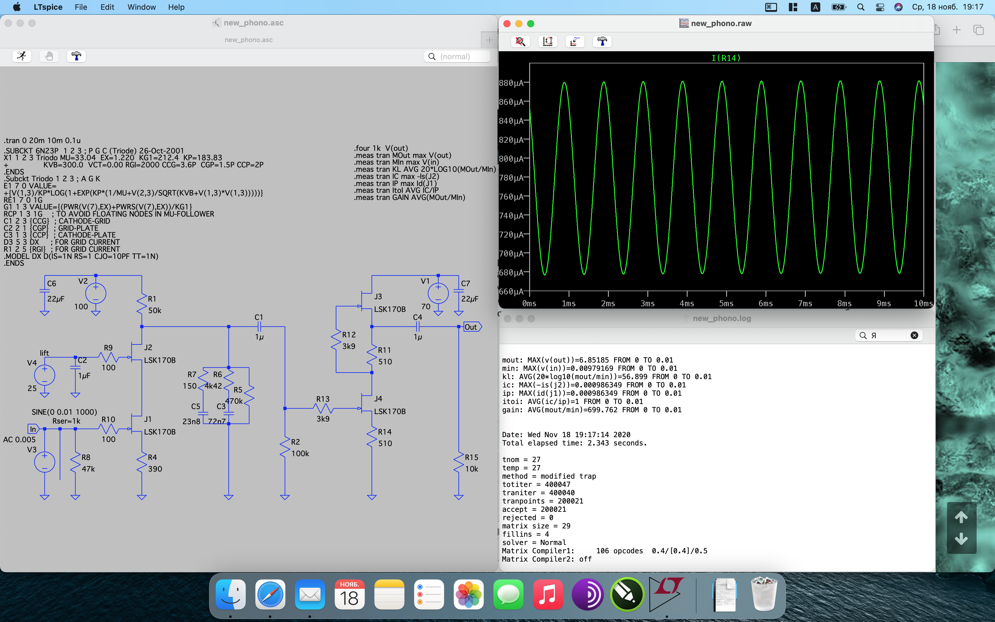

Сообщение Евгений Михеев » 17 ноя 2020, 23:13
"прикрутил" SRPP, наладив его на ток в 1мА, усиление при этом итоговое, как видно, 76дБ, при цели в 40дБ. Особо остальные параметры не смотрел, пока первые итерации.
poty, как можно снизить усиление? Изменить активные элементы?
Сообщения: 5057
Сообщение poty » 17 ноя 2020, 23:46
1. Уменьшаем напряжение на втором каскаде. Выбранные JFET выдерживают только 40В, Вы на два последовательных подаёте 100В. Учитывайте ещё амплитуду выходного сигнала и запас, процентов 10-20.
2. Уменьшаем ток обоих каскадов (хотя бы на 200мкА).
3. Вместо R15 подключаем реальную нагрузку (которой будет входное сопротивление предварительного усилителя).
4. Вспоминаем трюки с CCS, когда нам нужно по постоянному току получить одно смещение, а по переменному - сделать более глубокую обратную связь.

Сообщение Евгений Михеев » 18 ноя 2020, 19:22
Для начала хотел бы описать, к чему привели настройки модели, когда я привел ее в соответствие:
Я уменьшил напряжение питания до 70 В
Я поставил нагрузку в 10К - реальная нагрузка предварительного усилителя (у Максима - 10)
Уменьшил ток до 0.8мА
В итоге усиление получилось 57дБ. То-есть поставив реальную нагрузку - усиление изменилось почти на 20дБ.

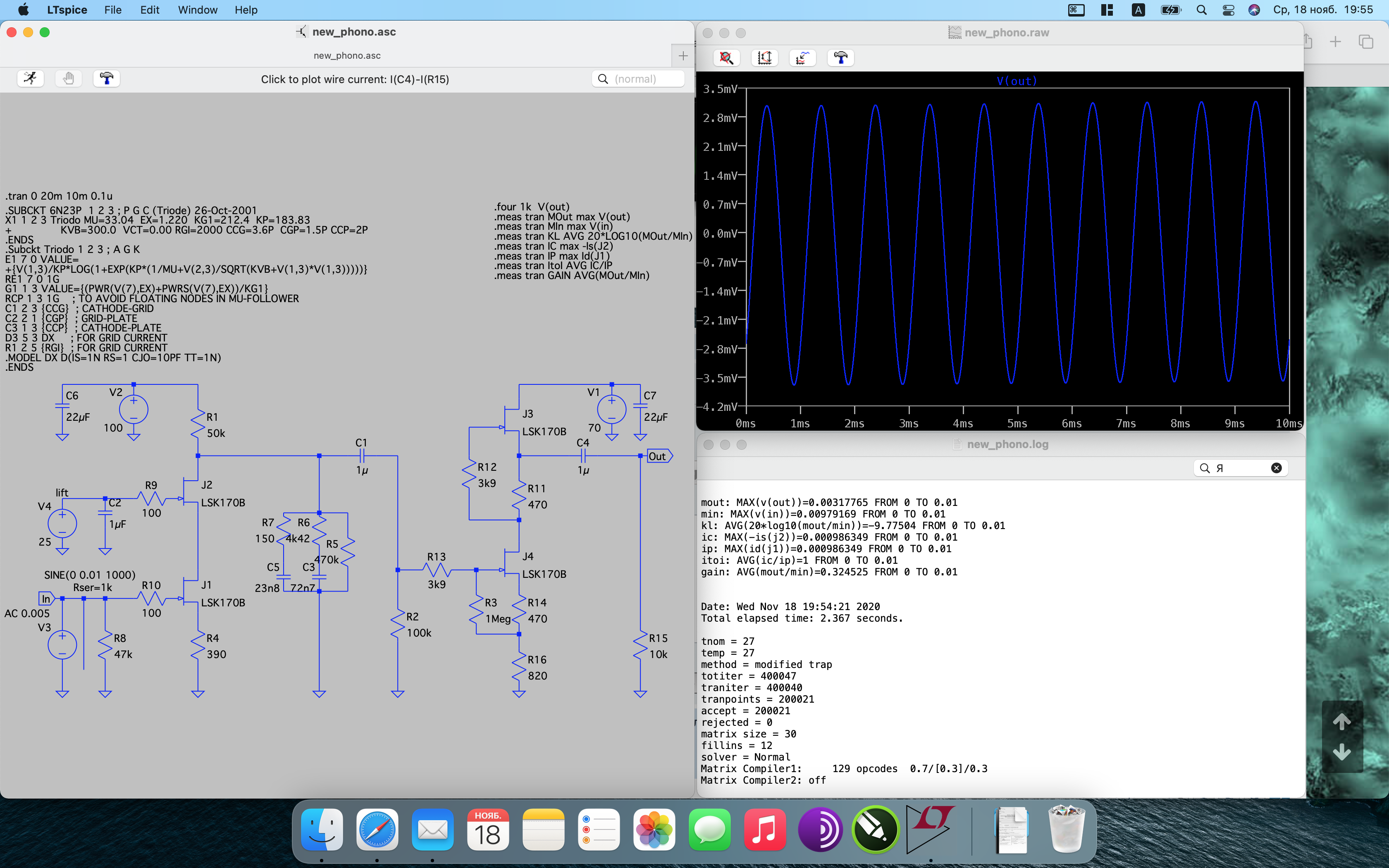

Отправлено спустя 42 минуты 27 секунд:
poty, я попробовал покрутить схему в таком ключе
Честно говоря, не верен, верно ли делаю.
Я понимаю, что смысл в том, чтобы смещение по DC осталось прежним.
Но вводя резистор R16 у меня выходной сигнал становиться просто мизерным, я что-то путаю?
Сообщения: 5057
Сообщение poty » 19 ноя 2020, 12:19
Ну так... Это же Ваше?
Я бы последил за C4 на НЧ - может быть завал при таком входном сопротивлении.
А для чего R3, R12 такие большие?
