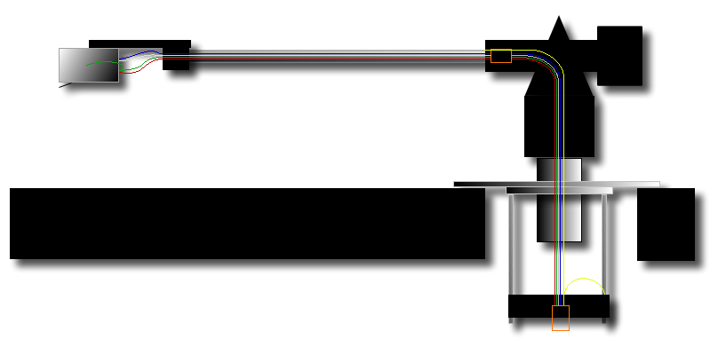

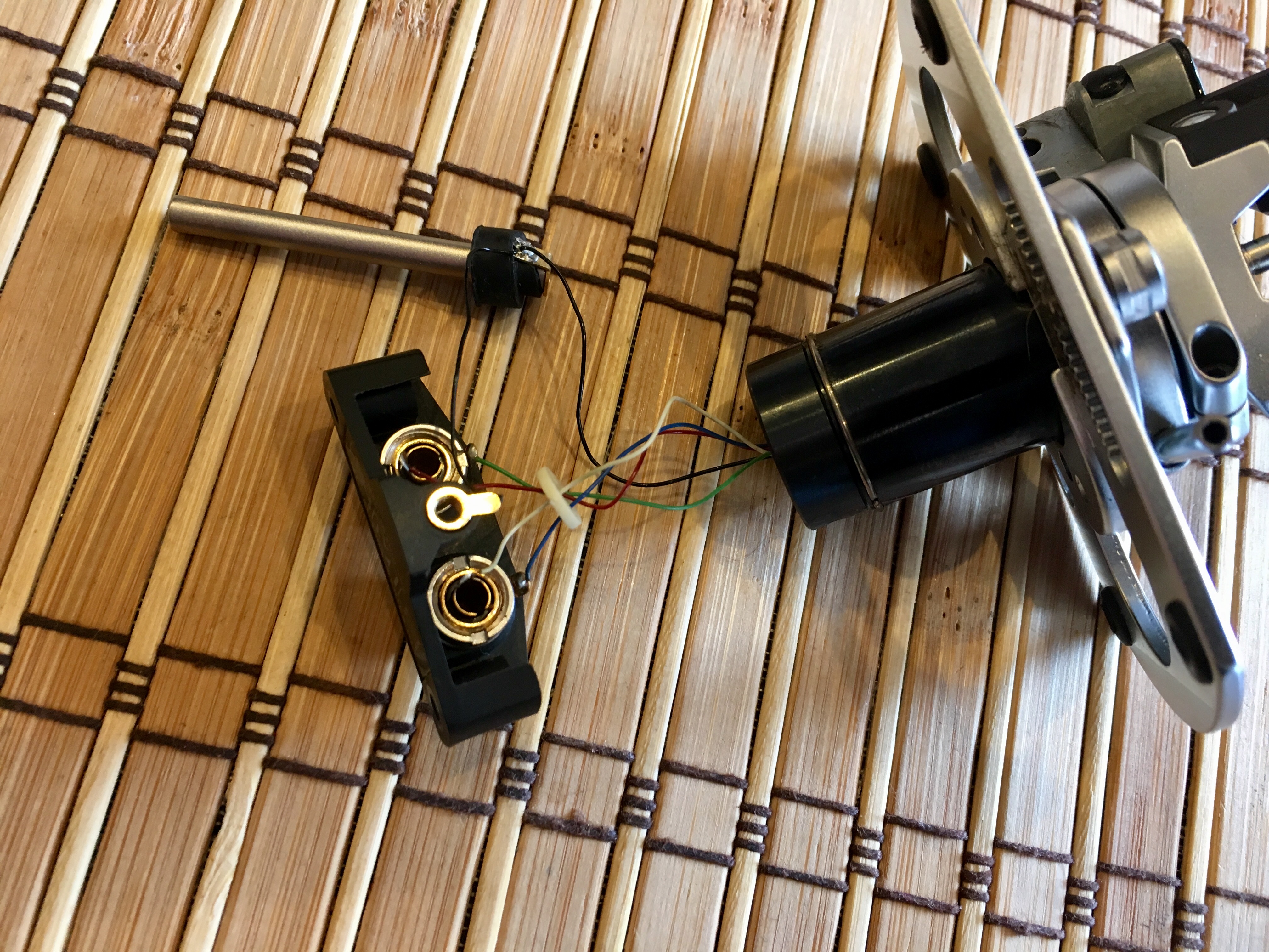

МОЯ схема соединений внутри тонарма SME III с DIN-разъемом
#228
Сообщение Роман Мирошниченко » 21 апр 2017, 10:57
Вот так у меня получилось сейчас:
- Все электропроводящие-металлические части нарисованы серым цветом;
- Все диэлектирические-пластиковые части нарисованы черным цветом;
- Оранжевым обозначены коннекторы (внутри тонарма - для трубки, внизу - для кабеля);
- Провод "земли" нарисован желтым (в реальности он черный).
С сигналом вопросов нет. Провода подсоединены к картриджу и идут прямиком до фонокабеля. Прозвонил - все правильно. Металлический корпус головки соединен штатной перемычкой с минусом правого канала.
"Земля/экран" имеет ответвление. Металлическая трубка-шелл, от разъема для ее подсоединения внутри тонарма, подключается отдельным проводом к DIN-разъему для фонокабеля. От штырька DIN-разъема ответвляется проводок, который подсоединен к стойке. Там образуется контакт с экранирующим стаканом и нижней частью тонарма. Все это, без данного проводка, с трубкой не соединяется.
Я могу отключить провод от экрана. Получится, что трубка-шелл будет соединена только на DIN-разъем фонокабеля.
До меня было так

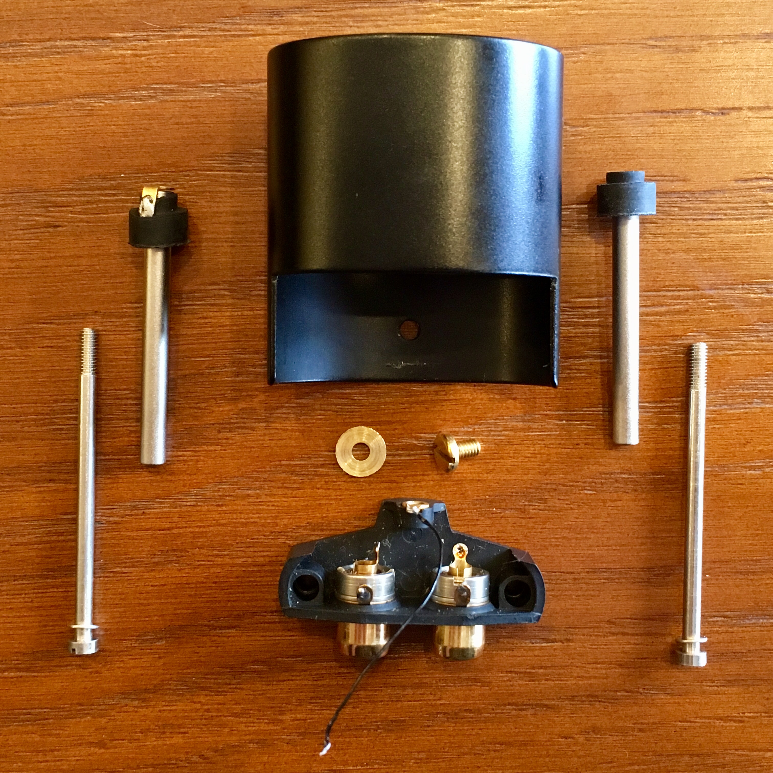

Смотрю на родные детали этого тонарма.
В штатном RCA-коннекторе экранирующий стакан не соединен непосредственно с корпусом тонарма. Стакан хоть и аллюминиевый, но покрашен. Как и корпус тонарма. Тело коннектора пластиковое, а стойки держут стакан резинками.
Специальная клемма для подсоединения провода земли фонокабеля, соединяется и со стаканом. К этой клемме подходит провод, который шел на стойку (и соответственно на корпус тонарма) от трубки-шелла. Таким образом, соединение корпуса тонарма, стакана и трубки-шелла с землей фонокабеля все-таки было.
Я ничего нового не добавил. :think:
Может лишь точка соединения стакана и корпуса стала в другом месте. И стала не одна. У меня получилось, что стакан стал частью корпуса.

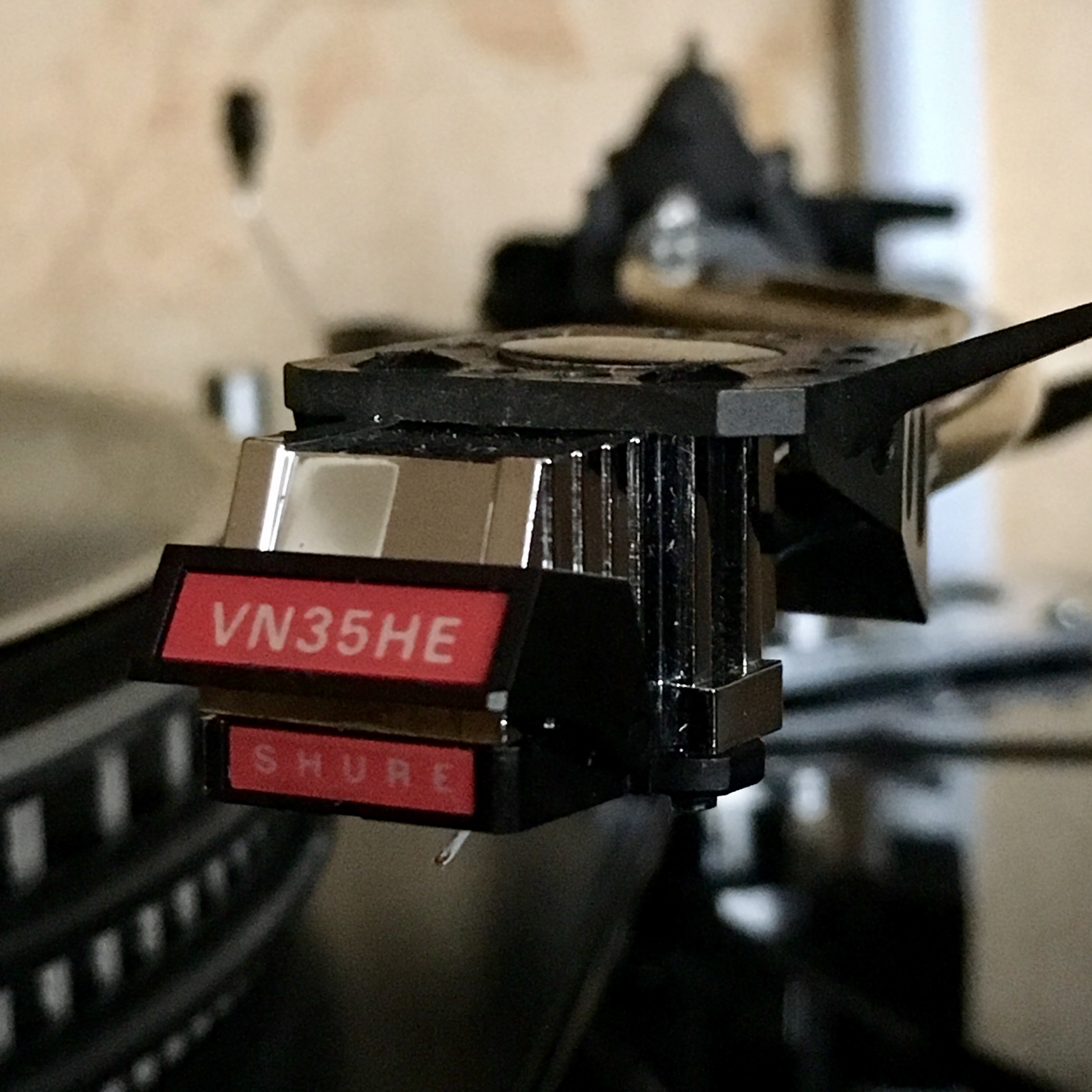

Обратил внимание, что наиболее сильно фонит правый канал.
Вспомнил, что корпус картриджа заземлен на минус именно правого канала. Перемычка там штатная. Когда я использовал этот SHURE на металлическом шелле SME S2 R, я убирал ее. Но, здесь держатель головки у трубки-шелла пластиковый и я ее вернул на место.
Может в ней и причина? :think:
SHURE V15 III
#231
Сообщение Роман Мирошниченко » 21 апр 2017, 11:51

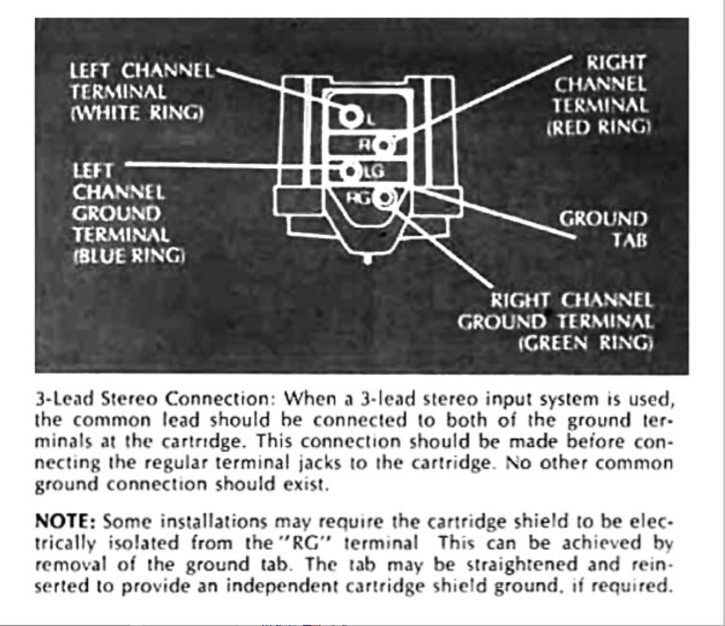

Поднял инструкцию на этот картридж:
ve_shure_v15_iii
Вот это место:
Поможете ПРАВИЛЬНО прочитать? :oops:
Я так понимаю, что фраза "Some installations..." подразумеват, что нужно пробовать. :smoke:
Здесь это уже обсуждалось, правда по другому картриджу.
И Владислав тогда мне давал уже пояснения:
poty писал(а):В описании явно написано, что эта пластинка должна удаляться, если есть проблемы с шумом. Надо сказать, что если Вы будете в дальнейшем использовать балансное соединение, то её абсолютно точно нужно удалять.
УБИРАЮ!!! :twisted:
Тонкая там работа, если картридж не снимать с шелла...

#233
Сообщение poty » 21 апр 2017, 12:16
Металлическая часть картриджа соединяется с трубкой тонарма электрически?
#234
Сообщение Роман Мирошниченко » 21 апр 2017, 12:25
poty писал(а):Металлическая часть картриджа соединяется с трубкой тонарма электрически?
Нет!
Я убрал перемычку - фон ослабился. Я поставил на место стакан - ФОН ИСЧЕЗ!!!
Вот виновница!!!

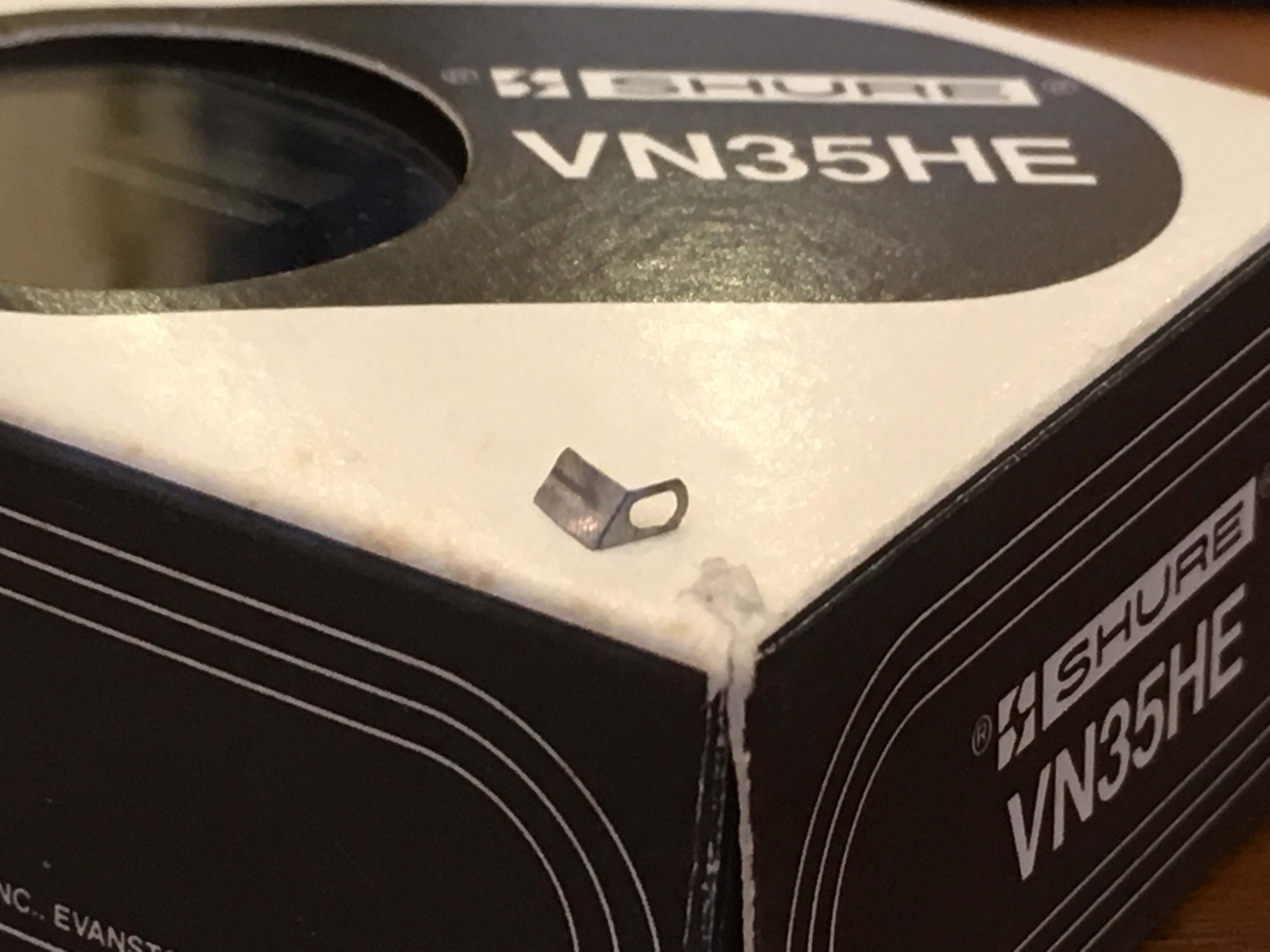

#235
Сообщение Роман Мирошниченко » 21 апр 2017, 12:30
Такая малюсенькая фигулечка!!!
Вот я ни разу не слышал, чтобы кто-то парился по этому поводу. :insane:
#236
Сообщение Роман Мирошниченко » 21 апр 2017, 14:00
Тонарм принял мою жертву.
Можно сказать, воплотил еще одну задумку.
Сижу и слушаю. Отлично поет. Но, в моей голове не укладывается, что маленькая перемычка могла иметь такое значение. Уверен, большинство и не знает о ее существовании. :think:

Сообщение poty » 21 апр 2017, 14:22
Интересная ситуация. И непонятная. В руководстве написано, что эту "фитюльку" можно распрямить и заземлить на внешнюю землю вместо сигнальной земли, но нужно ли это в данной ситуации, когда вопрос решен... Не уверен.
#239
Сообщение Роман Мирошниченко » 23 апр 2017, 21:01
poty писал(а):эту "фитюльку" можно распрямить и заземлить на внешнюю землю вместо сигнальной земли
Интересно... Я думал над таким решением для тонармов с не металлическими шеллами. На моей Audio-Technika такая же ситуация.
Но, даже если ее разогнуть - со стороны трубки не к чему цеплять. У Audio-Technika еще ищь можно попытаться под винт крепления шелла залезть. Но, у SME III и его нет даже.
Если доживу до балансности - тогда и придумаем что-нибудь. Сейчас я и в тонарм уже лишний провод засунуть не побоюсь. И сумею. :-)
Евгений Михеев писал(а):Мои поздравления с очередной победой!
Спасибо. Без поддержки был бы на грани отчаяния!
Трудности я ожидал после моей разборки тонарма (не профессионал ведь), но не в таком месте. Реально удивлен. Не услышал бы у себя, может и не поверил бы. "Фитюлька" дает фон, словно землю вообще не подключили к фонокорректору. Странно мне это.
Но я согласен, вопрос решен и заморачиваться глубже не стоит. По крайней мере сейчас.

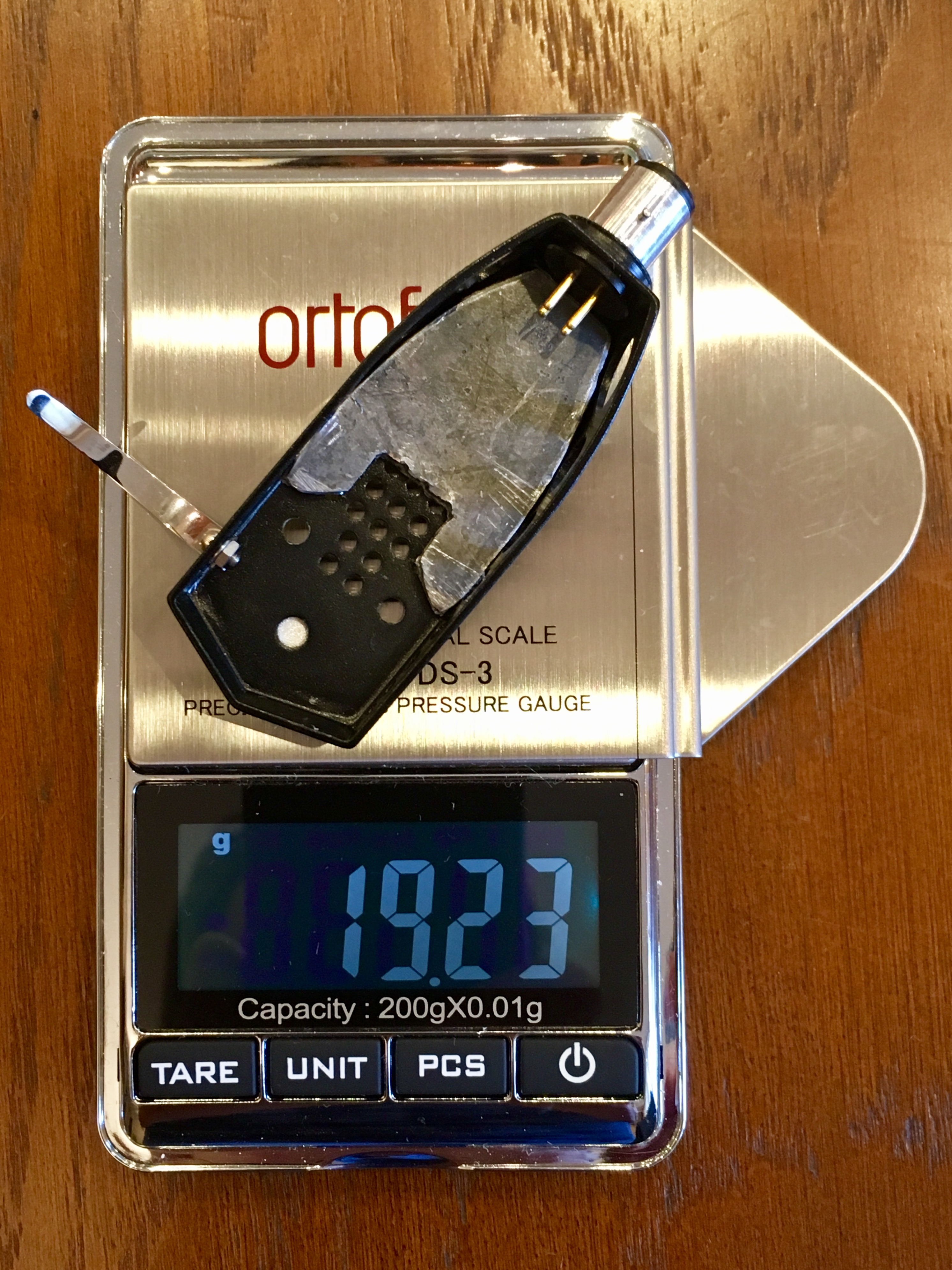

Сообщение Роман Мирошниченко » 03 май 2017, 18:35

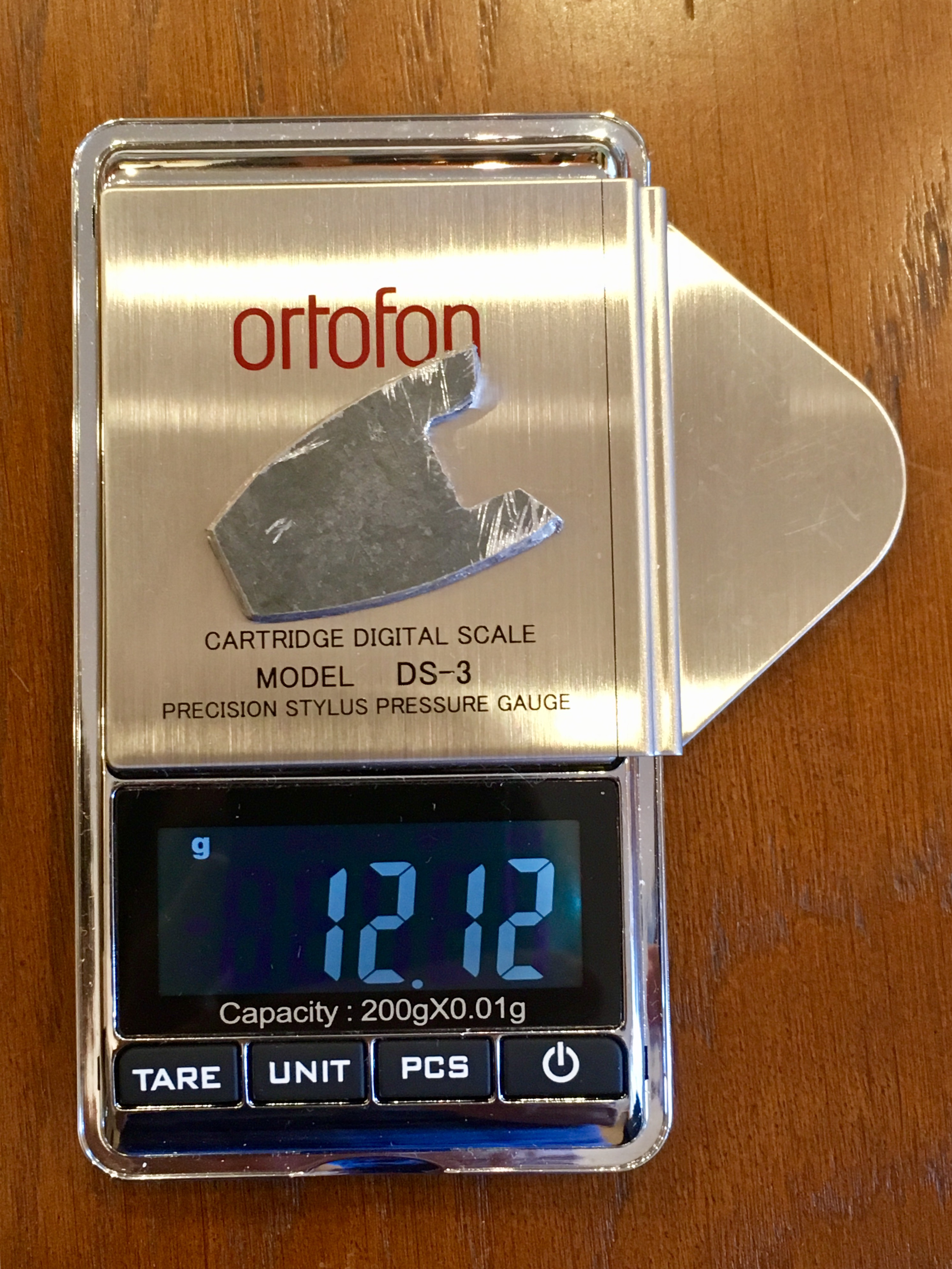

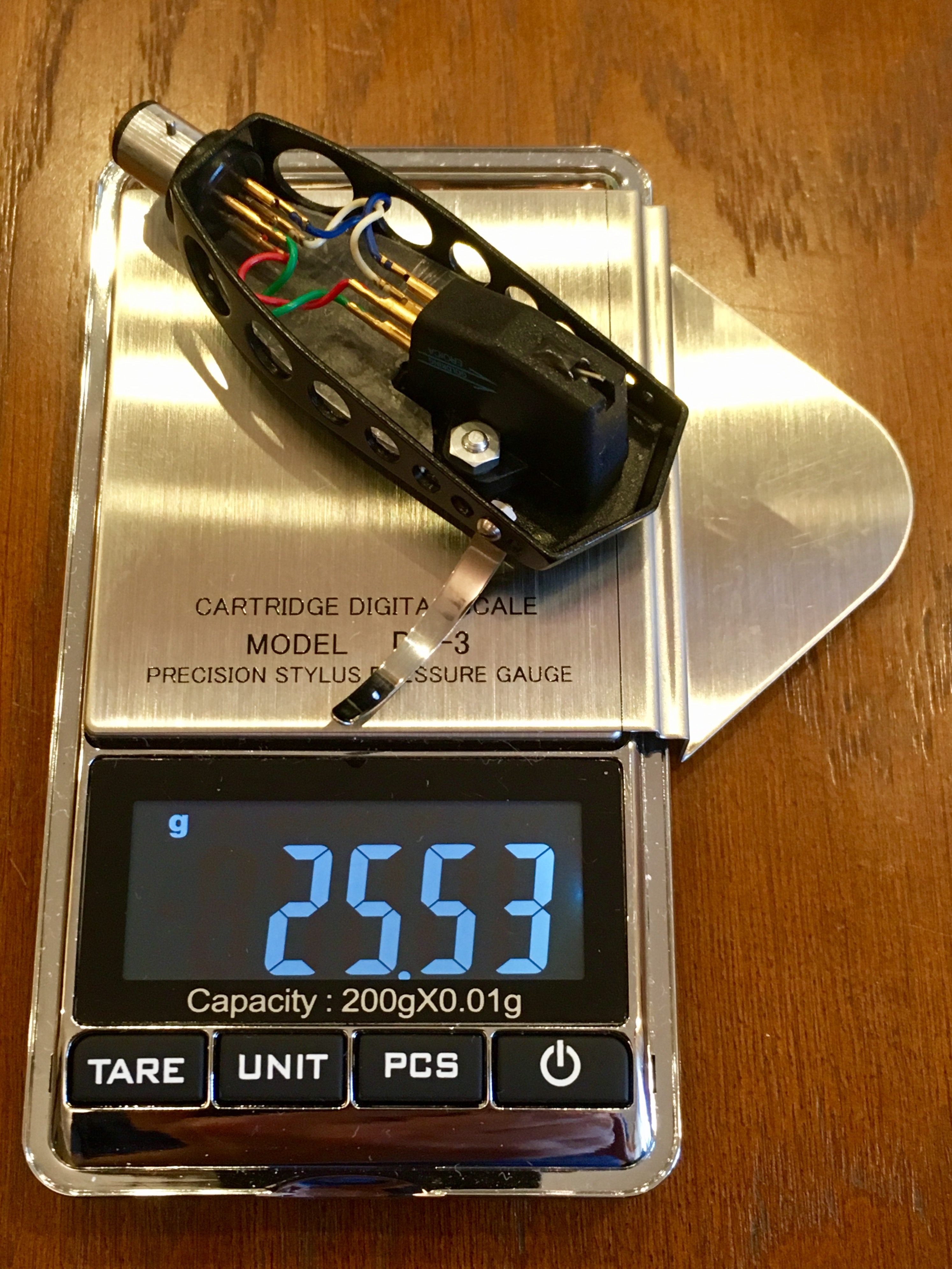

Испытания на резонанс я уже проводил. И свои выводы о необходимом значении утяжеления в данной комбинации я тогда сделал.
Вперед! :rambo: Свинец мне в помощь!
В этот раз, чтобы утяжелить посильнее, я сделал пластину двойной. Слои склеил двухсторонней лентой. А весь груз подогнал так, что он в шелл вошел очень плотно. Не выпадет и без вклеивания (я и тряс и стучал по нему).
Хороший вес получился. На тонарм встанет красиво. Не в притык к краю хвостовика.
