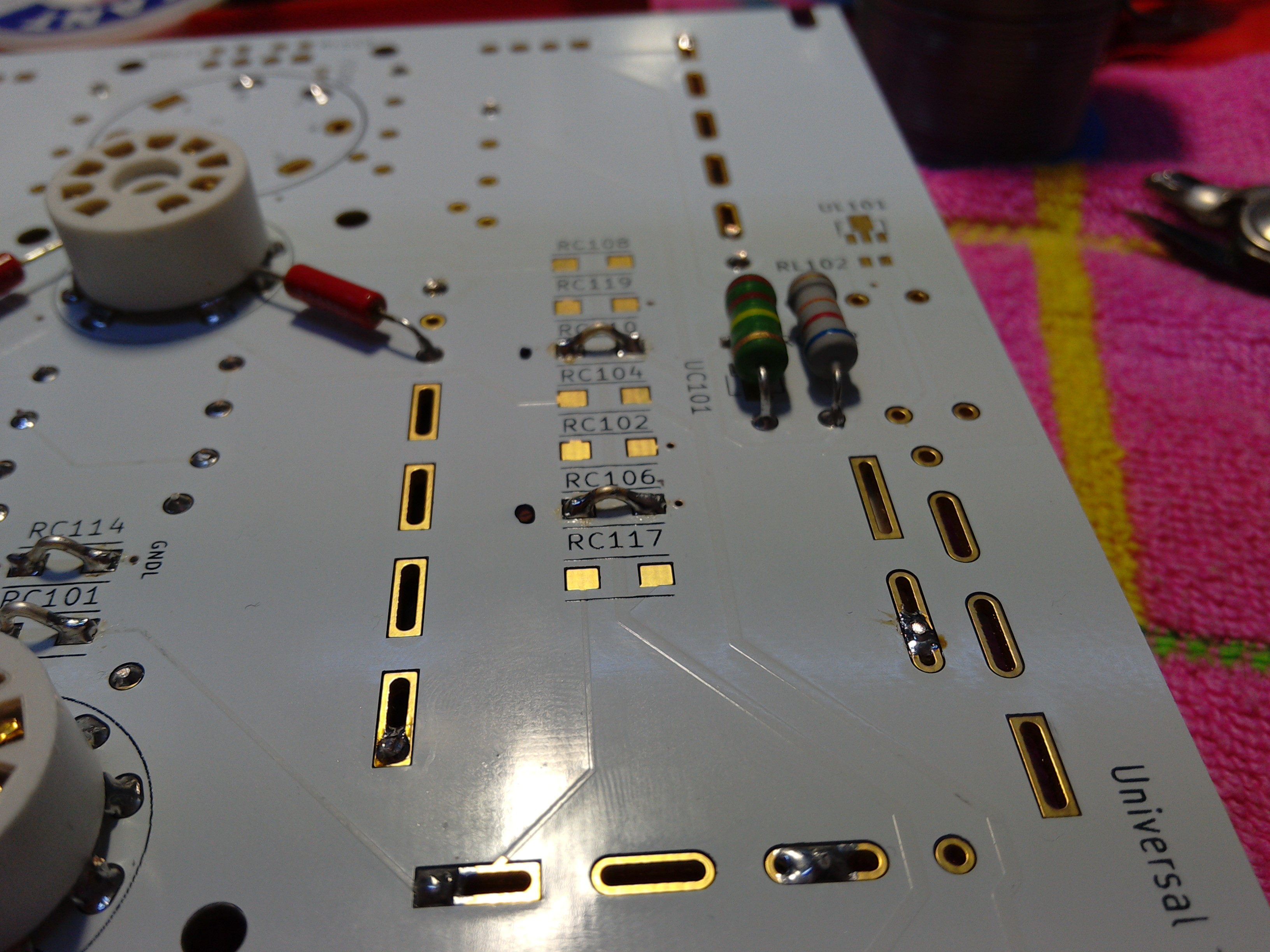

Вся собранная красивость будет смотреть в дно. Лампы - с обратной стороны. Я собрал их иначе, чем Вашу.
Не удержался и закидал перемычки на обе платы :rambo:
#162
Сообщение Роман Мирошниченко » 08 июн 2016, 22:03
Евгений Михеев писал(а):Вся собранная красивость будет смотреть в дно. Лампы - с обратной стороны. Я собрал их иначе, чем Вашу.
А чем обусловлено такое решение. Я видел это на плате предусилителя Яна и хотел бы понять обоснованность такого размещения. Пока я вижу лишь, что это увеличивает высоту сборки и ухудшает вентиляцию нижних деталей. Но, ведь есть причина?

Тепло ламп будет уходить в другую сторону, противоположную деталям.
