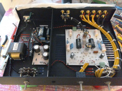

Сообщение Евгений Михеев » 14 июн 2016, 20:49
Желтый кабель тю-тю :-)
Допаиваем черным
#284
Сообщение Роман Мирошниченко » 14 июн 2016, 21:46
Ого, вот это шланги!
Смотрю, стоечка появилась под выходной кабель. :smile:

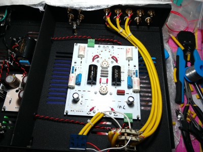

Сообщение Евгений Михеев » 16 июн 2016, 01:40
Та ну, Роман, мне еще работы непочатый край... диод впаять :-)
Почти готово!
#288
Сообщение Роман Мирошниченко » 16 июн 2016, 07:24
Надеюсь, хватит запала и энтузиазма? :-)
Черный провод лучше смотрится. Не тянет на себя. Надо бы это иметь ввиду в дальнейшем. Провода не главная ценность внутри устройства. :think:
Очень удачно, что черные провода ближе к краю. Они частично закроют собой желтые при взгляде через боковую перфорацию.
Хочу сказать, что в корпусе не смотрится пусто. Хоть мы и делали этот корпус непосредственно под данный предусилитель, после компоновки фонокорректора POEMA'NU, он мне казался расточительно свободным. Но, вижу все гармонично.
Евгений Михеев писал(а):работы непочатый край... диод впаять
Евгений, а как с ножками дела-то? Вы их уже получили или ждем еще?

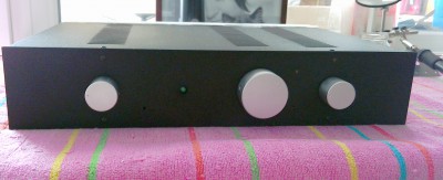

#290
Сообщение Евгений Михеев » 16 июн 2016, 14:06
Вот так
Примерка ручек
Последний раз редактировалось poty 17 сен 2016, 16:00, всего редактировалось 2 раза.
Причина: Удаление персональной информации
#291
Сообщение Роман Мирошниченко » 16 июн 2016, 14:31
Ну, так-то солидно смотрится. Что за ручки?
А, про ручки понял - для балансного припасены! :-)

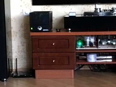

#297
Сообщение Роман Мирошниченко » 17 июн 2016, 13:59
Хочу спросить вас про светодиоды. Вот смотрите:
Я предполагаю, что светодиоды на предусилителе и фонокорректоре будут светиться так же ярко, как на прототипе предусилителя Яна. На мой взгляд это очень удешевляет внешний вид. И буквально режет глаз.
Есть ли какой-то способ повлиять на это? Например, поставить сопротивление. Или нужно подбирать какой-то особенный светодиод?
#298
Сообщение poty » 17 июн 2016, 15:57
Простым сопротивлением здесь не обойтись. Кардинальный вариант - замена светодиода, реальный - покрытие его чем-нибудь полупрозрачным.
#299
Сообщение Роман Мирошниченко » 17 июн 2016, 16:19
Насчет покрытия - можно помудрить с лаком для ногтей... Можно по центру что-то наклеить. Но, это как-то "кустарно", а не "кастомно" :smile:
На ламповой технике светодиод должен вести себя скромно. Особенно, когда внешний вид (как здесь) не предполагает хай-течных наворотов (как на "фонокорректоре Романа", где светодиоды - не второстепенные действующие лица).
Ян предлагал приминить лампу накаливания. Ее свет идентичен свету ламп усилителя. Возможно в этом есть резон - лампу прятать внутри корпуса. Пусть и светится изнутри. Для индикации включения этого достаточно. Через обильную перфорацию этих корпусов будет хорошо видно.
Я подумаю об этом, когда буду декоративную панель прорисовывать. Если убрать светодиод (его окружжность в линиях перфорации не повторяется), можно хорошо выиграть с формой логотипа-медальона. И получится полная унификация с моноблоками (если с морд последних убрать выключатели).
Да, интересная мысль. Спасибо.
