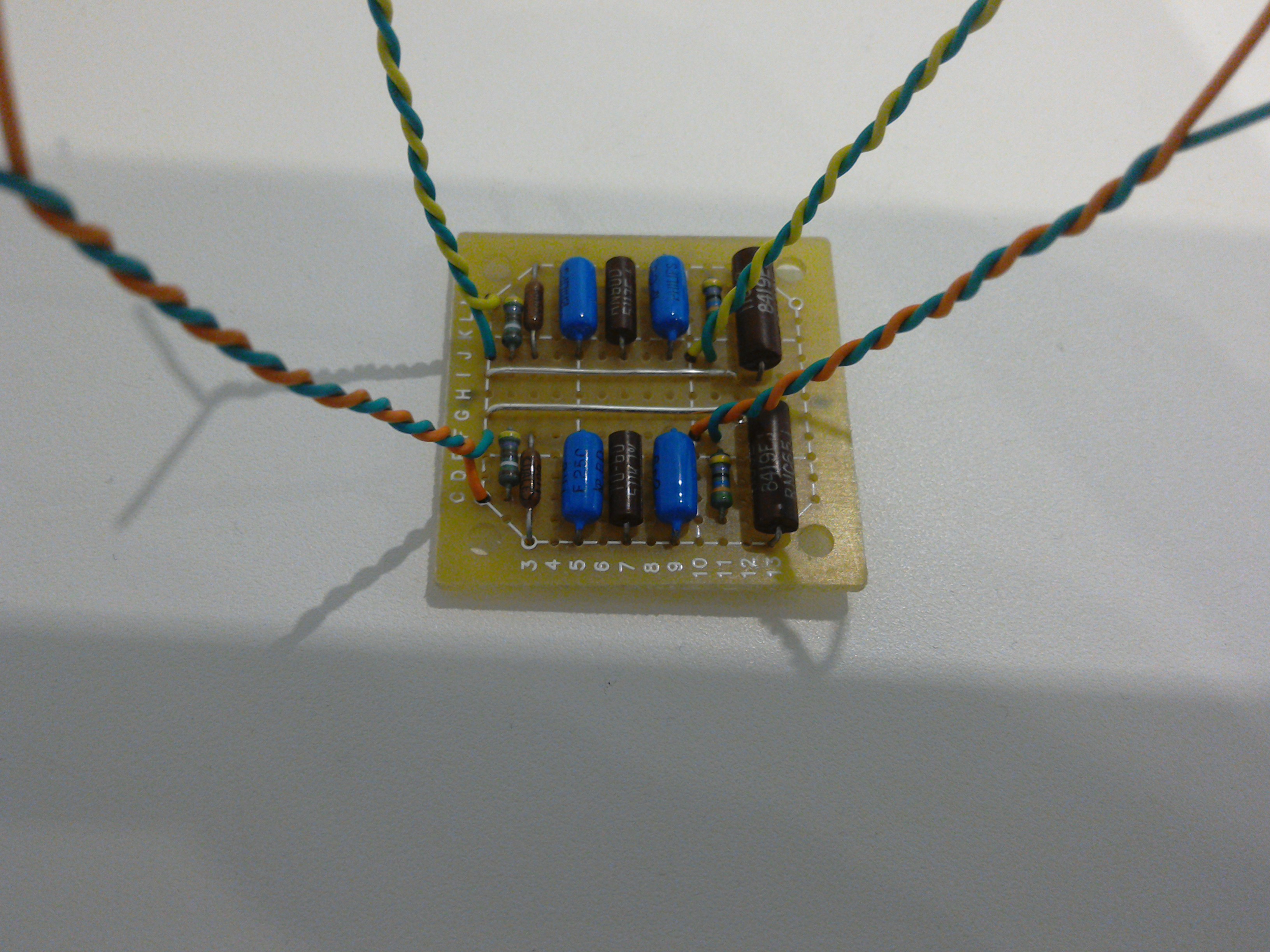

Угу! Отлично, что все работает!
Что касается напряжений. Расчёт шёл по ряду 225В, 185В, 145В. Ток первого каскада д.б. 5,3мА (почти 0,8В на катодном резисторе). В результате ток первого каскада оказался чуть меньше, соответственно, напряжение - чуть выше. Думаю, пока ничего особенного делать не нужно. Если потом будет время, силы, интерес..., то я бы немного уменьшил резистор по питанию между третьим и вторым каскадом (чтобы довести напряжение до 200-205В), а резистор между первым и вторым каскадом - наоборот увеличил бы (я опасаюсь за нувисторы, лучше напряжение опустить до 140-145В, для них это существенно). Правда, упадёт ещё больше и ток первого каскада, а он и так у нас немного маловат..... Короче, пока всё развивается нормально! Нам сейчас нужно полностью всё подключить, в устоявшиеся режиме, через часик всё ещё раз проверить, померить, послушать, как звучит, и только потом что-то пытаться изменить.

Здесь, возможно, я бы подумал об уменьшении катодных резисторов первого каскада до 130 Ом примерно. Это подняло бы ток, уменьшило бы напряжение во всех точках. Всё хорошо, но мы RIAA сделали под расчёты Брюса, поэтому приходится придерживаться их по крайней мере до момента прослушивания/измерений. Если там будут проблемы, тогда будем менять...

Давайте пока оставим всё как есть, тем более, что адекватно настроить RIAA без серьезных инструментов будет сложно. Сейчас ждём прихода стабилизаторов, подключения всех каскадов, промера напряжений, коррекции балластных резисторов при необходимости и отслушивания.
Евгений, а Вам удалось получить детали для iRIAA? Вы сможете оценить точность характеристики построенного корректора?

Хорошо, что хоть на плате БП ничего не сдохло!
Нужно аккуратненько теперь подключить всё и так же аккуратненько, не спеша, померить.
Для начала нам нужно получить нужные напряжения на каскадах (анодные).
Потом - посмотреть, есть ли запас по регулированию, как по высокому, так и по накалу. Излишки желательно убрать.

Тут нужно ещё учесть остаточные пульсации после фильтра до LR8. Я по высокому считал так:
- минимальное напряжение, при котором LR8 нормально работают - 12В;
- я добавлял 3В на возможные пульсации и запас - итого - 15В;
- выходное напряжение у нас 228В, плюс расчётное падение напряжение = 243В;
- такое напряжение должно достигаться при падении на 10% номинального сетевого напряжения (т.е., при = 198 сетевого напряжения), т.о., номинальное напряжение (при 220В сетевого) должно составлять 270В;
- нам нужно также защититься от перенапряжения (увеличение сетевого напряжения на 10% от номинала) = 297В.
Максимальный ток потребления у нас составляет 12мА. Т.о.,
- номинальная рассеиваемая мощность составляет 0,5Вт;
- максимальная рассеиваемая мощность составляет 0,8Вт;
- минимальная рассеиваемая мощность составляет 0,18Вт.
LR8 в применённом корпусе может рассеивать 2,5Вт при 25 градусах. Понятно, что идеальных условий не будет, поэтому можно посчитать по наихудшим условиям: температурное сопротивление в открытом пространстве - 50 градусов на Ватт. Если ограничить температуру в корпусе 40 градусами, то максимально, до чего будет нагреваться кристалл, будет 80 градусов, при предельных 120. На самом деле, даже таких температур не будет, поскольку я использовал большую медную площадку с двух сторон, к которой припаивается корпус LR8. По самым скромным подсчётам, такая конструкция имеет температурное сопротивление 15-20 градусов на Ватт. Т.о., с учётом 6,25 градусов на Ватт от кристалла до корпуса, максимальное увеличение температуры в худшем случае будет лишь 20-25 градусов, т.е., при 40 градусах в корпусе - 60-65 градусов. Но это только при совпадении множества неблагоприятных факторов.
Т.о., нужно чтобы при 220В входного напряжения, перед LR8 было не ниже 270, но и не выше 280-285В.
Пульсации (до LR8) неплохо бы посмотреть на осцилле, но это если будет время.

Для накала:
- минимальное напряжение для работы LM1085 - 1.5В;
- запас + пульсации - 1,5В;
- номинальное напряжение на выходе 6,3В, на входе должно быть (при 198В сетевого напряжения) = 9,3В;
- на входе при 220В сетевого напряжения = 10,3В;
- на входе максимум (242В сетевого) = 11,3В.
Ток потребления: 130 ма х 6 + 300 мА х 3 = 1,7А
- номинальная рассеиваемая мощность - 6,8Вт
- максимальная рассеиваемая мощность - 8,5Вт
- минимальная рассеиваемая мощность - 5,1Вт.
Температурное сопротивление радиатора - не более 7 градусов на Ватт, микросхемы до корпуса - 0,7 градусов на Ватт, переход принимаем 0,5 градусов на Ватт, т.о., полное сопротивление будет 8,2 градуса на Ватт. Максимальное повышение температуры будет 70 градусов, максимальная температура при 40 градусах внутри корпуса - 110 градусов, что ниже рекомендованной (120 градусов) и тем более - максимальной (150 градусов).
Так как здесь мы проходим фифти-фифти, то лучше удерживать напряжение до регулятора при 220В 10,3-10,5В, не выше. В реальности ситуация немного смягчится просадкой трансформатора, но лучше считать по наихудшему сценарию.
Напоминает кубического коня в вакууме?
