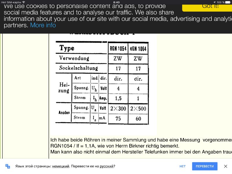

2. Кенотрон RGN1064 - это тоже самое, что RGN1054? В сети утверждается, что одинаковы, но, может, есть какая другая информация?

На 2 вопрос ответить просто: 1054- это младший брат RGN1064. Цоколёвка одинаковая. Схемы ламп индентичны- прямонакальные двуханодные кенотроны. Разница в цифрах data sheet
Принципиальное отличие в предельных напряжениях анодов: 2х300 и 2х500 у 1064
