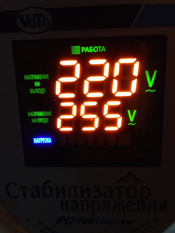

Сетевое напряжение гуляет в пределах 216-227 В, так как на входе в квартиру стоит стабилизатор со скользящим электропроводным токосъёмником. Наподобие ЛАТРа.
Без этого устройства по ночам иногда бывает жуть:
Если чего-то не ответил, спрашивайте, все что знаю, не утаю!

Сообщение Роман Мирошниченко » 09 авг 2016, 20:41
seurf писал(а):Сетевое напряжение гуляет в пределах 216-227 В, так как на входе в квартиру стоит стабилизатор со скользящим электропроводным токосъёмником. Наподобие ЛАТРа.
Без этого устройства по начам иногда бывает жуть
А что за модель? А-то мне очень актуально.
Я уже попробовал несколько стабилизаторов, на дисплее они пишут-то 220, а по факту выходное напряжение гуляет похлеще входного. Я не сразу это понял. Обратил лишь внимание, что скорость у проигрывателя стала не "плавать", а конкретно-дискретно изменяться. Вот и подсодинил мультиметр - был разочарован. А стабилизатор-то нужен. :think:

Существует 3 типа стабов для квартиры, по принципу действия:
1. На реле- ступенчато коммутирует отводы транса, обычно Тора ( КПД И МОЩНОСТЬЮ на высоте), в зависимости от их количества, точность примерна. Реле имеет ограниченный ресурс срабатываний, противно щёлкают ( в спальне не ставить), для музыки не хорошо.
2. То же самое, но на ключах ( типа тиристоров). Бесшумны, практически вечны, по сравнению с реле. Точность напрямую связана с количеством отводов и системой слежения и обратной связью. Для музыки : нет. После ключей синусоида отличается от того, что на входе.
3. На том же бублике Тора, по его поверхности, намотке проводом, катается на электроприводе токосъёмник. ЛАТР, но работающий в автоматическом режиме. Для музыки подходит, погрешность напрямую связана с количеством вложенных денег. Итальянцы производят бугатти (по цене, по сравнению с китайскими тружениками), но погрешность 1%, а то и менее ( 0,5%) и с вечной гарантией. Но по цене бугатти!
Выходная цифра и у меня условная, не отражает фактическую. Индикатор исправности скорее. А вот входная точная. У меня +- 5% кажется точность выходного от 220 В. Но лампочки с 10 летней гарантией гореть перестали, за Эл. Двигатели я спокоен (кондиционеры, холодильники, пылесос, дрель, проигрыватель винила в конце концов).
Выбор мощности подробно описан в инете. Но дальше каждый выбирает сам.
Моё видение этой темы, может в чем ошибаюсь, но кроме точности, в остальном я стабом доволен.
PS. Все Китайские комплектующие жутко воняют, первое время. Домашний давно нет. А дачный (на реле- сварщики-соседи на просаженной сети моторчик привода сожгут на раз), уже не помню сколько лет продолжает вонять и время его не берет. А посему тестировать изделие для квартиры и обонянием! Уже не шутка.

http://electro-voto.ru/shop/121/479.html Роман! Беленький - это мой стабилизатор. Не 5, а 3% разброс напряжений у моей модели. Это я по памяти ошибся. Но фактические цифры разброса я указал. В Вашей ссылке указано 2%, что уже лучше. И в Вашей ссылке ключевое слово, кроме электромеханический- не искажает синусоиды. Это если открыть вкладку на конкретную модель "подробнее".
Проверяется конкретика при покупке: стабилизатор цепляется на ЛАТР, оным гоняют напряжение под нагрузкой ( у меня электронагреватель на пару кВт на стабилизатор повесили) и при изменении ЛАТРом входного напряжения на стабилизаторе, он держит на выходе постоянное напряжение, но при этом не абсолютная тишина ( ключи), не слышно щелчков ( переключение рэлюшек), а слышно лёгкое жужжание маленького электропривода. И на выходе по вольтметру не перескакивание напряжений ступеньками, а плавное изменение, при жужжании.
