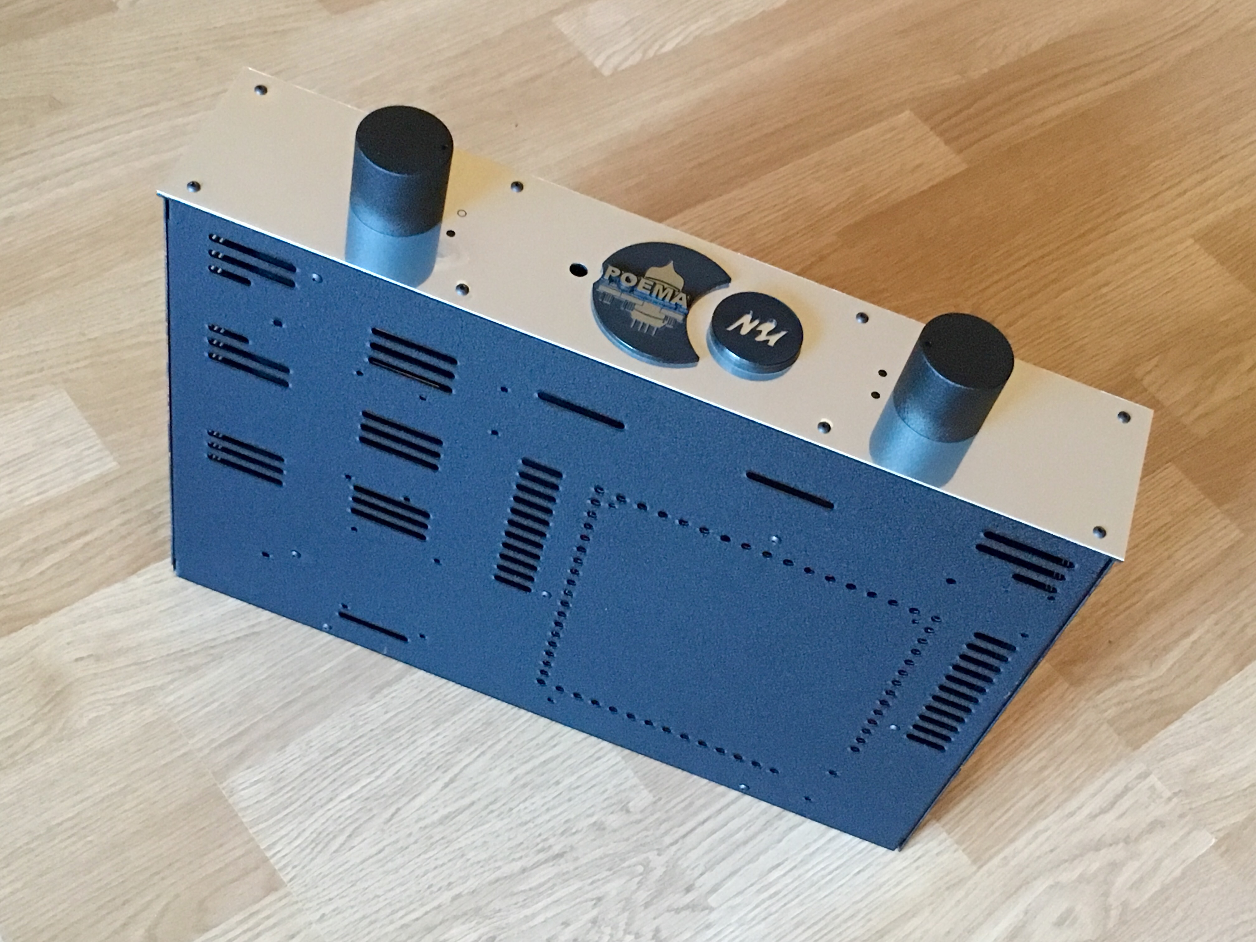

Фронтальные шильды ушли в работу.
Из всего, что я "насочинял" в своих рисунках была оставлена лишь значимая информаци:
Красным выделены сквозные отверстия. Черным - метки для маркировки. По логотипам два варианта изготовления:
- пробуем сделать 3D методом лазерной гравировки по пластику 3-х мм. толщины с металлизированным верхним слоем;
- если не устроит - наносим рисунок методом лазерной маркировки.
Клеить такие маленькие буквы сверху на рисунок меня отговорили из-за большой сложности их взаимной ориентации.
Через пару дней обещали предоставить пилотный образец медальона. В остальном проблем не предвидится.

Перекрасил ручки, что были с браком и крышку корпуса, что пострадала при выворачивании залипшего винта. Сейчас все безупречно.

Корпус собран и готов к отправке.
Сделал контрольную сборку. Не все отверстия сходились идеально. Поработал надфилем - исправил. Сейчас все в порядке. Думаю, у Евгения проблем не возникнет.

Владислав, по Вашему корпусу:
- Он тоже готов.
- Я заменил винты на фирменные и еще пару раз сделал сборку/разборку. Проблем не возникло. В итоге я все протянул и отпустил на полоборота. При финальной сборке можно подработать надфилем боковые отверстия на крышке по направлению вниз. Металл там всего лишь 1 мм., трудностей не вызовет. Так будет свободнее собираться, хотя я собрал и без этой доработки.
- Сколол краску на фронте вокруг одного из технологических винтов, учавствовавших в порошковой покраске, когда его откручивал. Он прикипел и иначе не получилось. Сначала хотел эти винты вовсе не трогать, они были аккуратные черные в вет корпуса. Но, побоялся, что со временем краска совсем задубеет и отвернуть уже не получится. А так, если бы сколы были более значительными - я бы перекрасил. Но, получилось не сильно страшно. Я подретушировал это место черным лаком. На моем корпусе тоже были такие сколы, но их закрыла алюминиевая шильда. Думаю, у Вас тоже предстоит какая-то отделка в перспективе и все закроется. А если, делать фрезерованную алюминиевую фронтальную панель, эту пластину можно и не применять вовсе.

Начал примерку. Конденсатор выступает за плоскость корпуса.
Подумаю неспеша, какой можно найти выход. [upd=1472069516][/upd]
С этим разобрался. Далее вопрос - плата управления и плата выпрямления стабилизации дежурного блока питания будут у нас в 2 этажа? Если да, то, как я понимаю, плата управления снизу, стабилизация на втором этаже. Верно?

Чуть голову не сломал... Как же так? :(Евгений Михеев писал(а):Начал примерку. Конденсатор выступает за плоскость корпуса.
Здесь нужно иметь возможность легко заменить плату управления. Наверное, лучше её разместить сверху.Евгений Михеев писал(а):Далее вопрос - плата управления и плата выпрямления стабилизации дежурного блока питания будут у нас в 2 этажа? Если да, то, как я понимаю, плата управления снизу, стабилизация на втором этаже. Верно?
