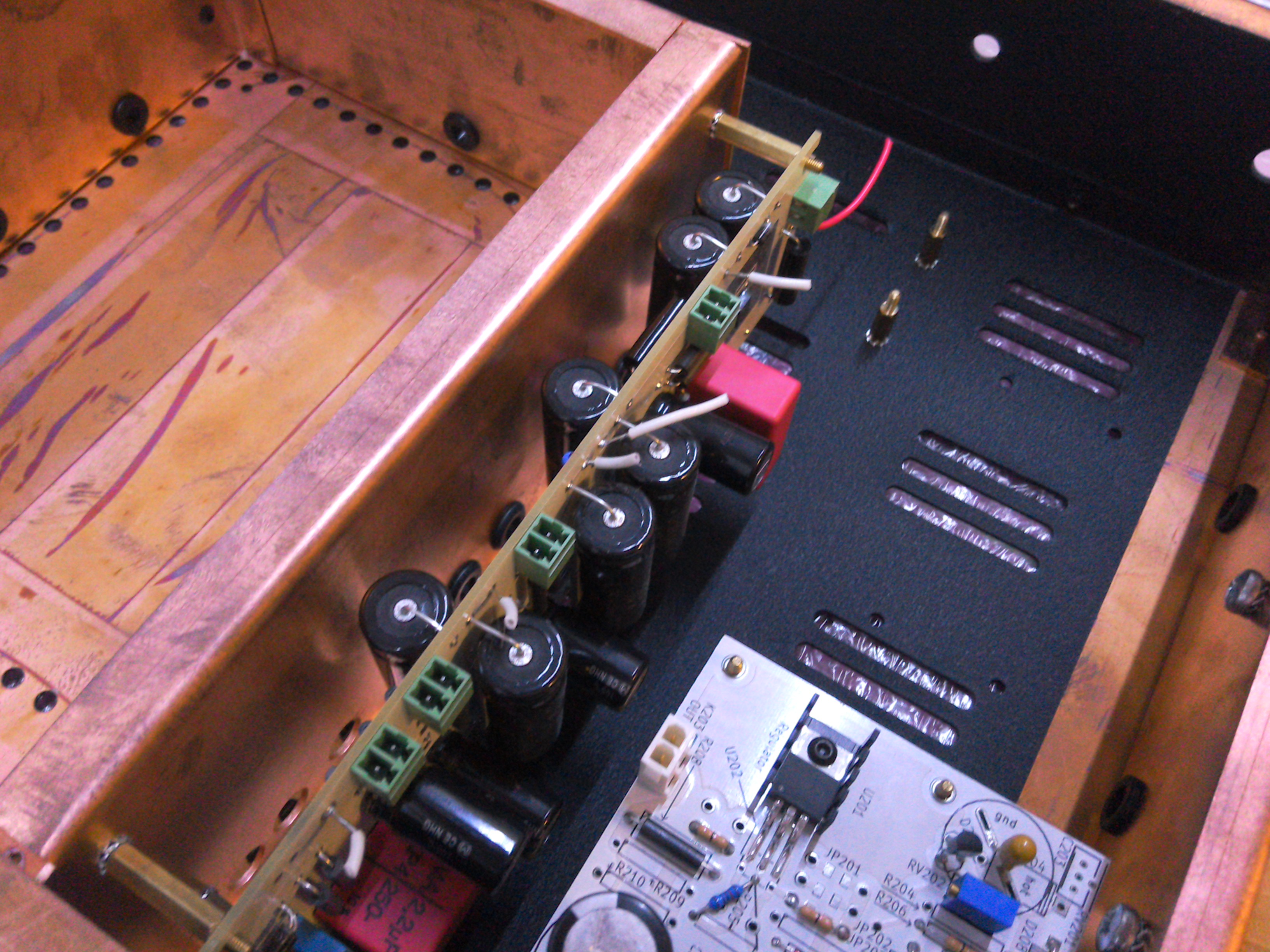

Первая плата на месте. Все соединения посеребренной моножилой в силиконово-тканиевой изоляции. Сейчас начну пайку.
#318
Сообщение poty » 28 авг 2016, 19:27
Хорошо вошла! :-) А плата питания погнулась что ли? Или это перспективные искажения фотоаппарата?

Сообщение Евгений Михеев » 28 авг 2016, 20:09
poty писал(а):А плата питания погнулась что ли? Или это перспективные искажения фотоаппарата?
А ведь и вправду погнулась! Стойки ближе друг к другу, чем отверстия в плате. Я подточу плату.
Одел вторую плату - маялся с пол часа, чтобы все моножилы вошли в отверстия, жесть :)
