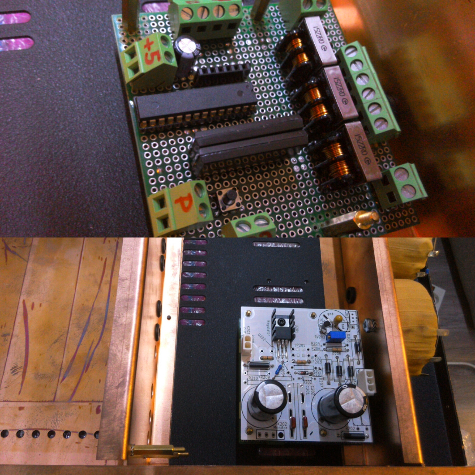

Сообщение Евгений Михеев » 27 авг 2016, 16:02
Сегодня утром удалось примерить самый большой трансформатор, его лепестки находятся в 1.5-2 мм от корпуса, думаю, одев термоусадку, получится не соприкасаться с поверхностями. По пути на работу купил необходимые винты для крепления трансов к корпусу, сегодня планирую это сделать и досверлить прокладки под ножки с установкой последних. Короче говоря, начинаем с механики.

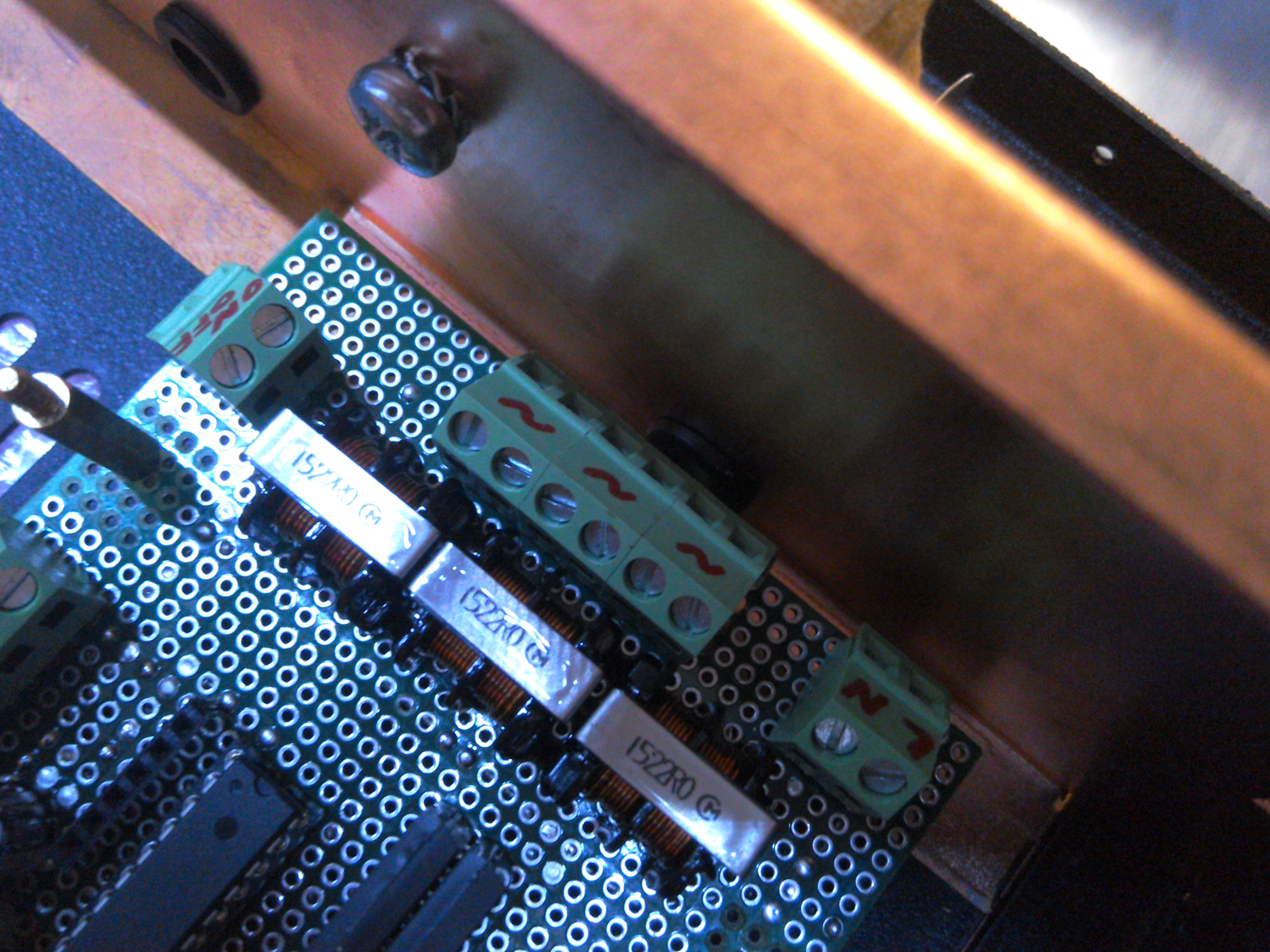

Сообщение Евгений Михеев » 27 авг 2016, 20:22
Итак, при установке плат одной над другой зеленой не видно.
Что еще заметил - разьемы для накала у нас смотрят наверх, в этом случае было бы лучше, чтобы отверстия в "танке" были сверху, а так прийдется заменить провода накала на более длинные, нежели впаяные сейчас.
По плате Яна - разъемы получились смотрящими в стенку в упор, поэтому я не стану, скорее всего, использовать отверстие в перегородке, которое рядом с разъемами, а использую следующее.

Сообщение poty » 27 авг 2016, 23:11
Плату с разъёмами накала можно перевернуть, правда, для этого придётся удлиннить стойки.
С платой Яна - да, здесь недосмотрели. Не думаю, что здесь надо что-то серьёзное делать.

Сообщение Евгений Михеев » 28 авг 2016, 00:15
poty писал(а):Плату с разъёмами накала можно перевернуть, правда, для этого придётся удлинить стойки.
Я думал об этом сегодня весь вечер. По плюсам понятно, по минусам (если перевернуть оба канала) - закроются подстроечники и доступ к перемычке, которую мы пока не устанавливали (для снижения шума).
[upd=1472332567][/upd]
poty писал(а):С платой Яна - да, здесь недосмотрели. Не думаю, что здесь надо что-то серьёзное делать.
Тут даже плюс - используем это отверстие для земляного провода.

Сообщение Евгений Михеев » 28 авг 2016, 10:49
poty писал(а):Перемычка - да... есть сложность...
У меня за ночь созрела мысль. Можно сделать перемычку на проводах временную, так даже удобно будет проверить, с какой из перемычек шума меньше. А потом заменить проводки на жесткую перемычку.

Сообщение poty » 28 авг 2016, 12:04
Я тоже хотел это предложить. На самом деле, нужно померить плату с вставленными разъёмами накала. Они добавляют некоторую толщину к плате и может так получиться, что не пройдём до нижней крышки.

Сообщение Евгений Михеев » 28 авг 2016, 19:15
Первая плата на месте. Все соединения посеребренной моножилой в силиконово-тканиевой изоляции. Сейчас начну пайку.

Сообщение poty » 28 авг 2016, 19:27
Хорошо вошла! :-) А плата питания погнулась что ли? Или это перспективные искажения фотоаппарата?

#320
Сообщение Евгений Михеев » 28 авг 2016, 20:09
poty писал(а):А плата питания погнулась что ли? Или это перспективные искажения фотоаппарата?
А ведь и вправду погнулась! Стойки ближе друг к другу, чем отверстия в плате. Я подточу плату.
