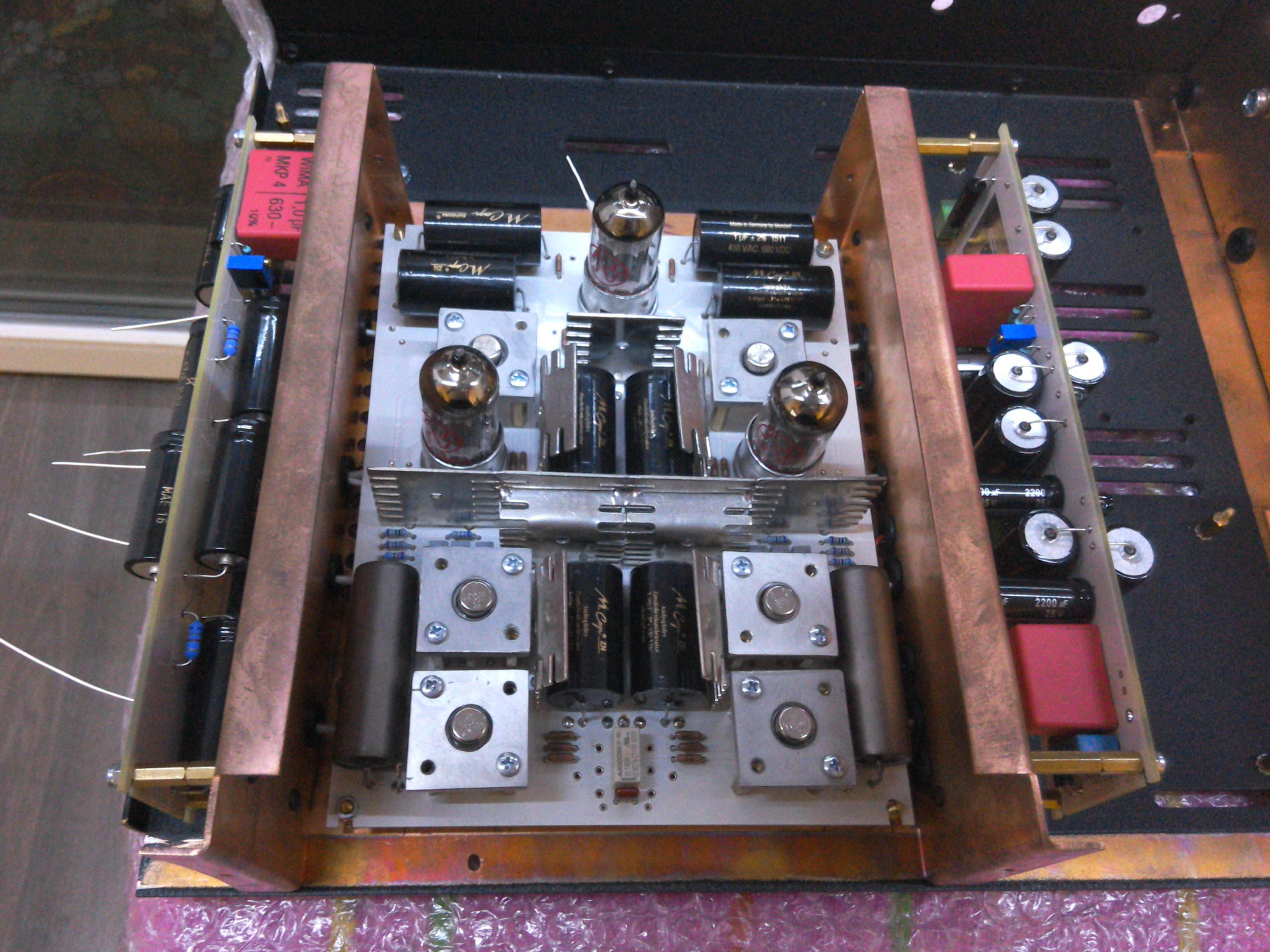

Евгений Михеев писал(а):Стойки ближе друг к другу, чем отверстия в плате.

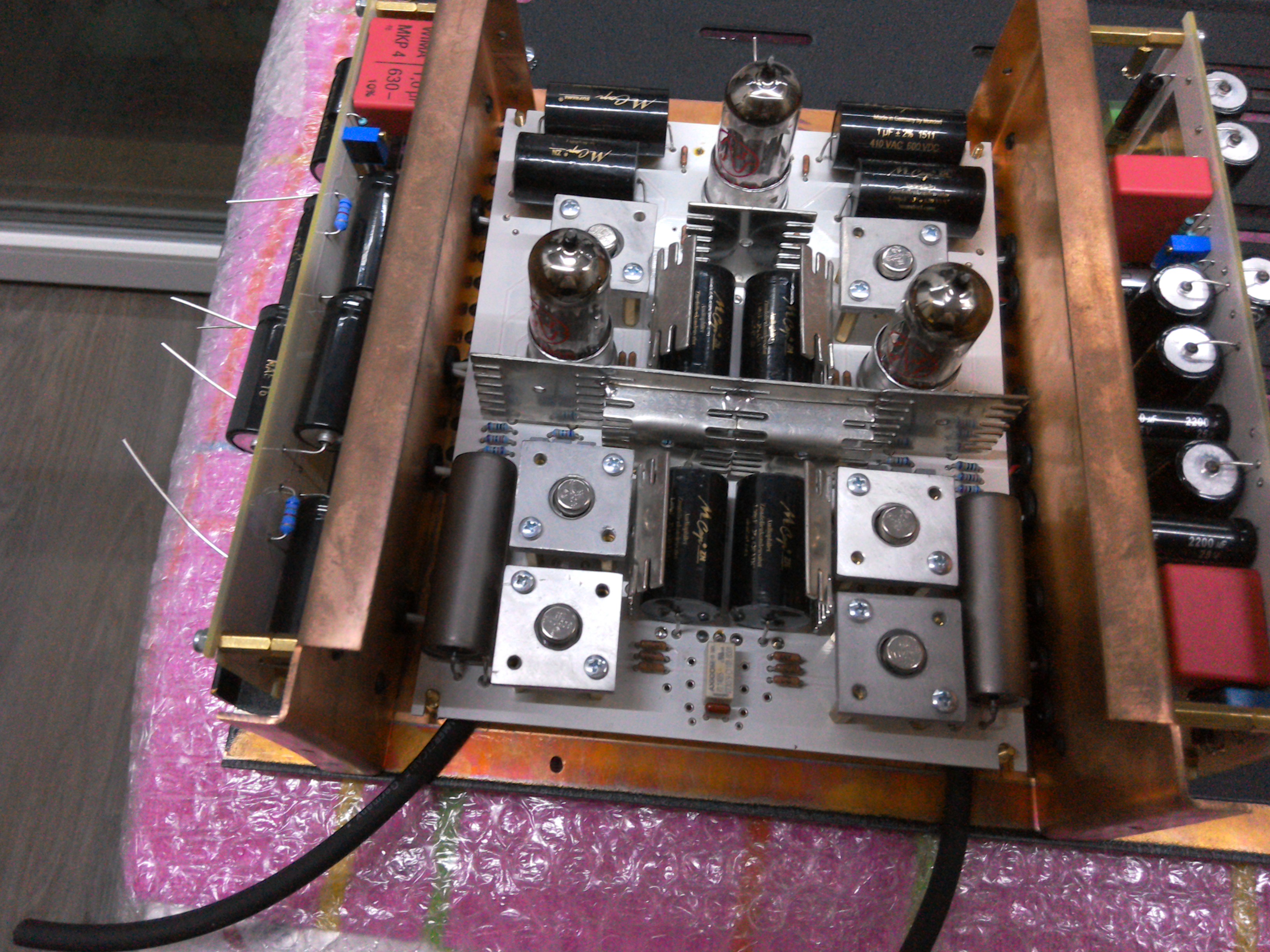

Евгений Михеев писал(а):Одел вторую плату - маялся с пол часа, чтобы все моножилы вошли в отверстия, жесть
Я можно сказать "кулаки держу" тут за Вас. Чтоб все получилось! :pray:
Состыковалось, собралось, заработало и... ЗАЗВУЧАЛО!!!

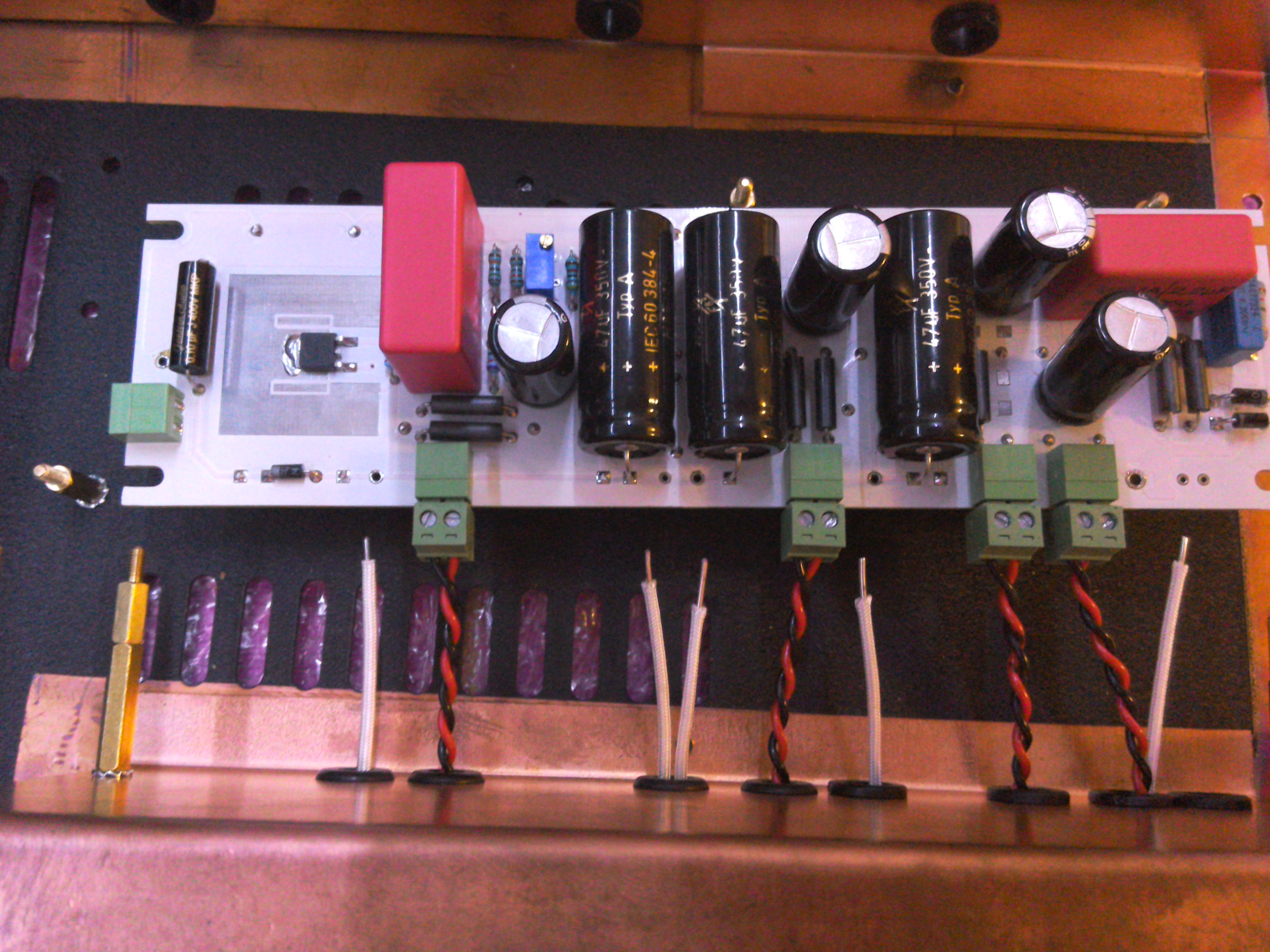

Вот пять прутков, которые должны попасть в 5 отверстий. Я это уже сделал, сейчас снял, дабы иметь возможность разобраться с перемычками.

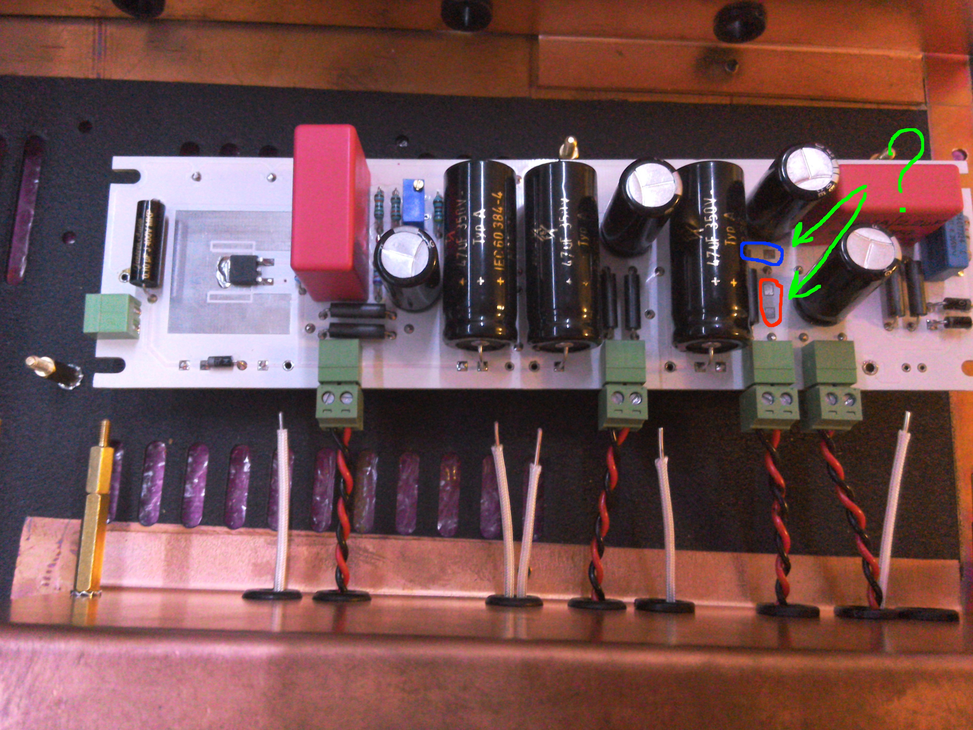

Я правильно понимаю?
Сюда в любом положении платы подлезть будет не просто. :think:
#326
Сообщение poty » 28 авг 2016, 22:09
Я предлагаю наплевать на "красивые" перемычки. Определить, какие цепи соединяются на обратной стороне платы и после экспериментов просто запаять между ними провод.
[upd=1472411444][/upd]
Роман Мирошниченко писал(а):Я правильно понимаю?
Да, это они. Я когда делал думал, что плата будет стоять горизонтально, поэтому особой важности в месте их установки не было. Но потом плату несколько раз вращали и теперь эти перемычки оказываются глубоко внизу.

Сообщение Евгений Михеев » 28 авг 2016, 22:17
poty писал(а):Определить, какие цепи соединяются на обратной стороне платы и после экспериментов просто запаять между ними провод.
То есть просто с обратной стороны соединить 2 нужные точки проводом? Я верно понял?
#328
Сообщение poty » 28 авг 2016, 22:38
Да. Думаю, это самый простой путь.
#329
Сообщение Евгений Михеев » 28 авг 2016, 22:54
Согласен. Да и на задней стороне платы все весьма близко. В таком случае я устанавливаю вторую плату, точнее, уже установил :-)

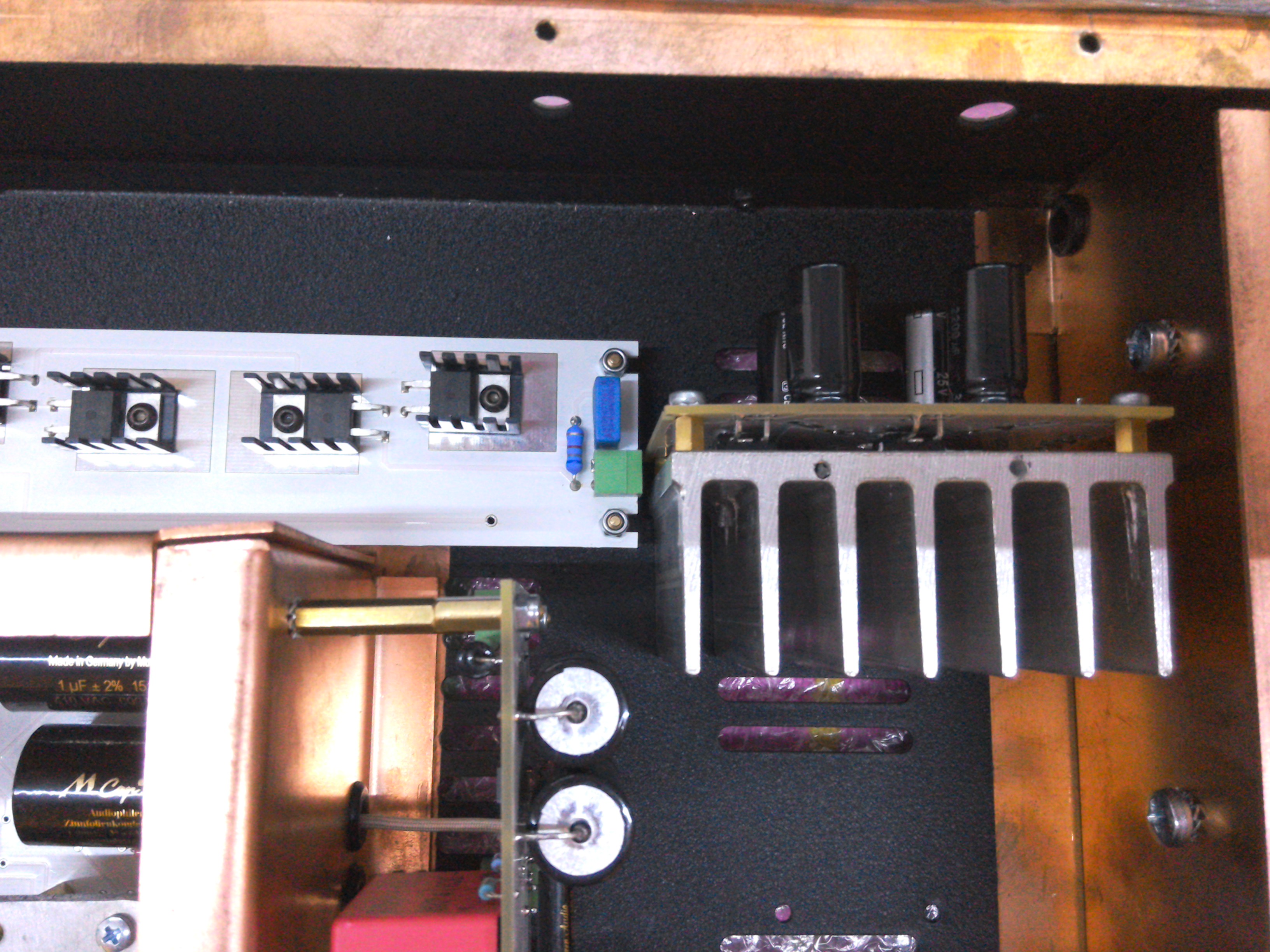

Вот такая красота. Упираемся радиатором в разъем.
#332
Сообщение Роман Мирошниченко » 28 авг 2016, 23:18
Засада на засаде. :sad:
[upd=1472415299][/upd]
Кажется, радиаторы предполагалось ставить друг от друга... Тогда у них у каждого своя перфорация в днище будет. :think:
Впрочем, погоду с разъемом это не сделает.

Я подумаю... В принципе, есть лобовое решение - снять разъем и зайти в плату проводом, припаяв его.

Евгений Михеев писал(а):Я подумаю... В принципе, есть лобовое решение - снять разъем и зайти в плату проводом, припаяв его.
Давайте так и сделаем. Можно, конечно, заменить на вертикальный разъём, но смысла затягивать из-за этого не вижу, потом, его ещё купить нужно где-то...
